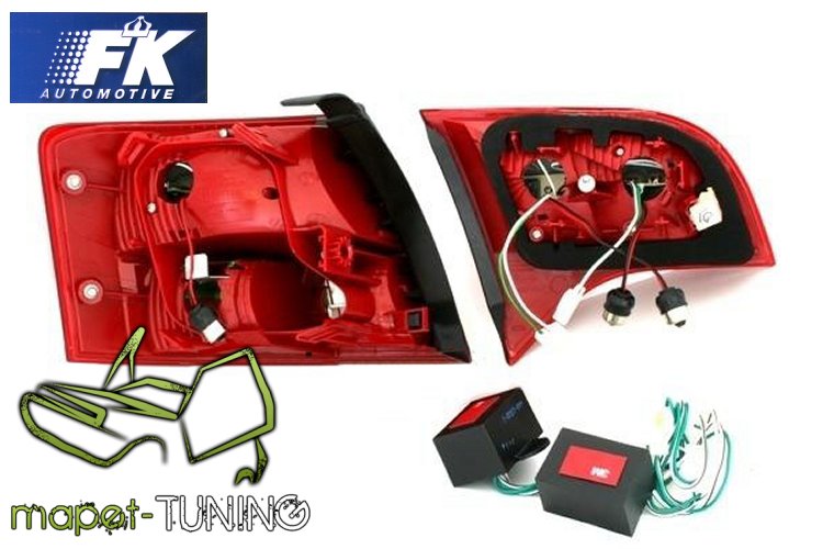

zakupiłem lampy depo takie http://www.mapet-tuning.com/sklep/images/LT_A4b7_R-W_LED_tyl.jpg?osCsid=aqttap018f7dj7jcf7kbsunb34
po podłączeniu 2 lamp w klapę jest wszystko okey. Natomiast lampy wchodzące w błotnik nie chcą działać wywala błędy spalonych żarówek , jedna lampa świeci normalnie a i tak jest błąd, z drugiej strony wcale nie chce świecić. W lampach wszystkie diody są sprawne i świecą. Moduły wymieniłem na nowe i dalej to samo. To mój drugi już komplet lamp, pierwszy podobnie się zachowywał to go odesłałem. Po wyłączeniu lamp przez chwile jeszcze pali się lekko 6 diod , może ktoś miał podobny problem i potrafi pomóc.

Witaj kolego :wink: mam u Siebie identyczne lampy jak Twoje, podłączyłem wszystko tak jak w instrukcji i po zapaleniu lampy świeciły tylko kilka sekund po czym w każdej jakby połowa gasła :kwasny: udałem się więc do konkretnej firmy która zajmuje elektroniką samochodową... Panowie w pierwszej kolejności wyrzucili kostki które są załączone do lamp tzw. Filtry powiedzieli że one nic nie dają :decayed: oraz przerobili moduł od świateł tylnych :wink: teraz wszystko działa bez zarzutów :wink:
