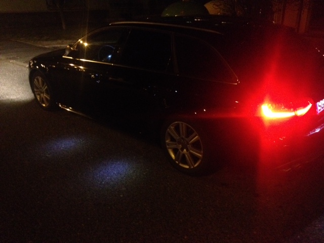

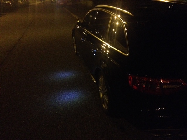

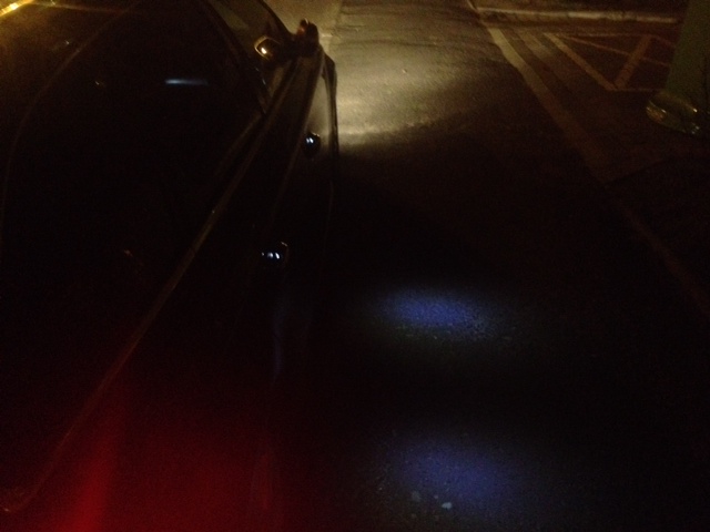

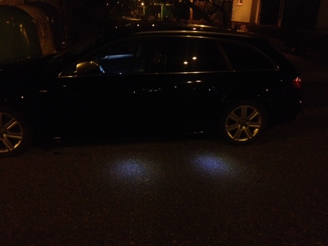

Zdjęcia robione mikrofalówką i do tego strasznie brudne auto, ale mam nadzieję, że coś widać.

Ciekawy efekt :hi:
Wygląda ok, moim zdaniem. Zapala się i gaśnie jak coming/leaving home, żeby nie było, że jeżdże tak cały czas. :wink:
Zauważyłem tylko, że tył świeci minimalnie słabiej niż przód. Myślę, że to przez to, że jest pociągnięty kabelek z przodu do tyłu. Mam na myśli opór jaki stwarza. Dobrze gdybam?
A że tak zapytam to świeci trochę pod nogi czy tylko oświetla dziurę klamki, pytam bo na zdjęciach z mikrofalówki :wink: słabo widać efekt
To jest podświetlenie klamek, czyli oświetla, jak to ładnie Andy ująłeś, dziurę klamki. Słabo widać, bo zrobienie zdjęć podświetlenia to zawsze kłopot, a po drugie nie chciałem zrobić choinki. Intensywność jest podobna jak ori w BMW 5 znajomego.
