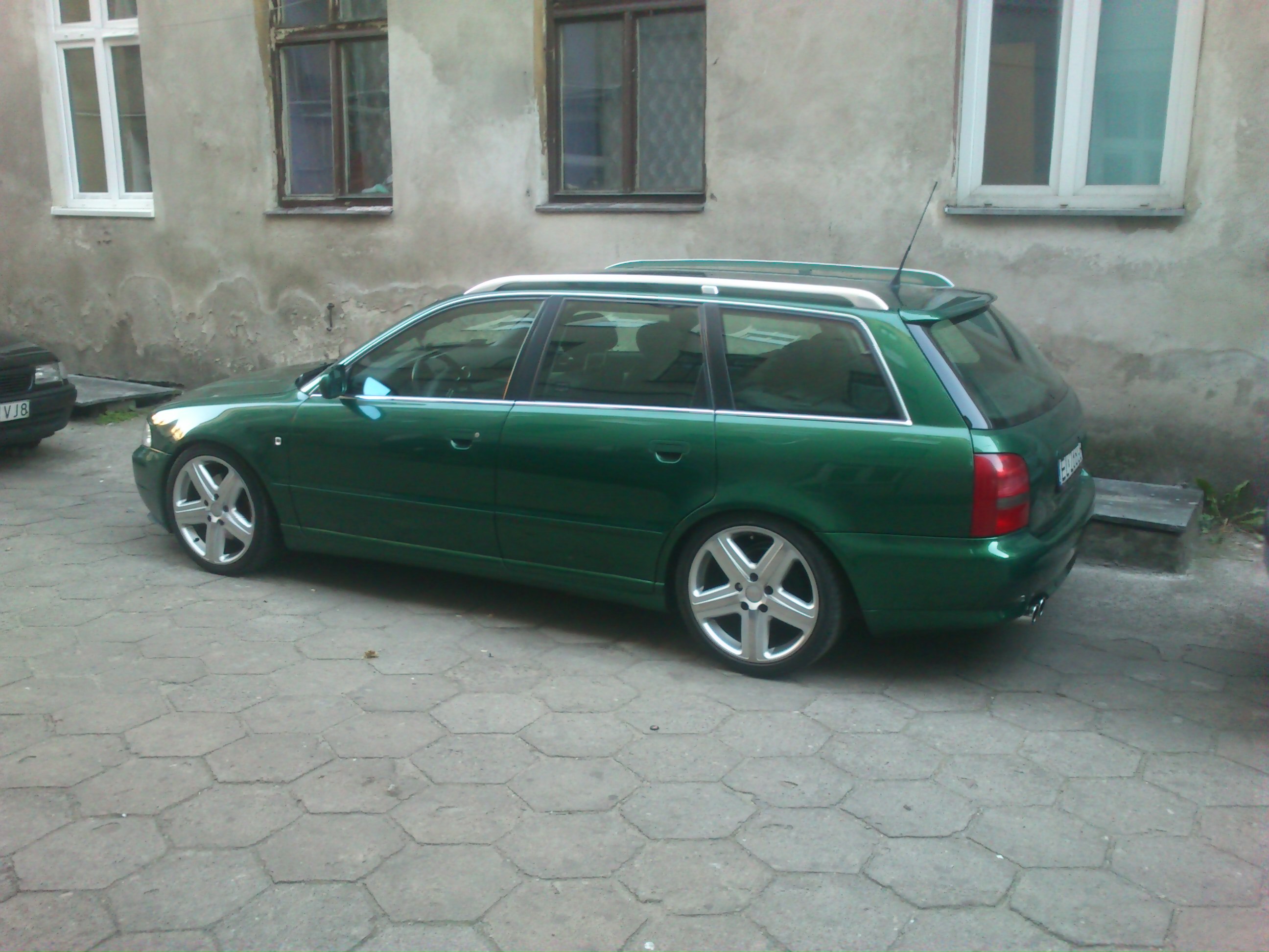

Nie ładniej zmienić zegary na te z bogatszą wersją zegarów, wskaźników niż rezać kratki pod wskaźniki?
Na zegarach poliftowych nie ma ciśnienia doladowania i ciśnienia oleju. Tak narazie jest ok i mi się podoba może kiedyś wpadną
jaka dlugosc koncowek brales? lotke masz ori? podobuje mi sie Twoj kaktus :D

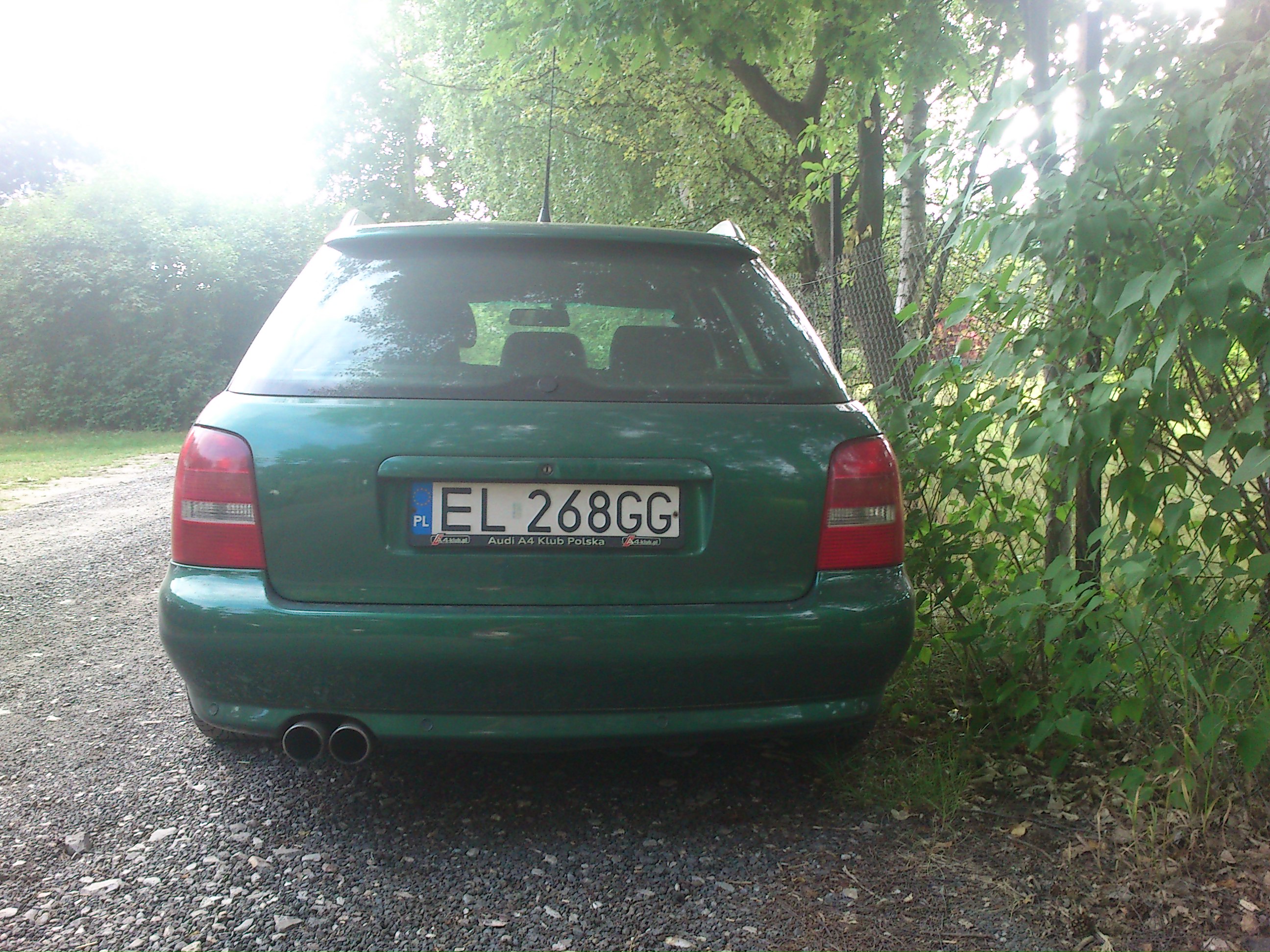

:hi: Daszek jest z aledrogo chciał bym ori klapę rs ale cena zaporowa Wydech ;tylni tłumik przelot końcówki 80mm ,środkowy przelot wszystko dedykowane do tdi całość jest zrobione na 2,5 cala :whistling:

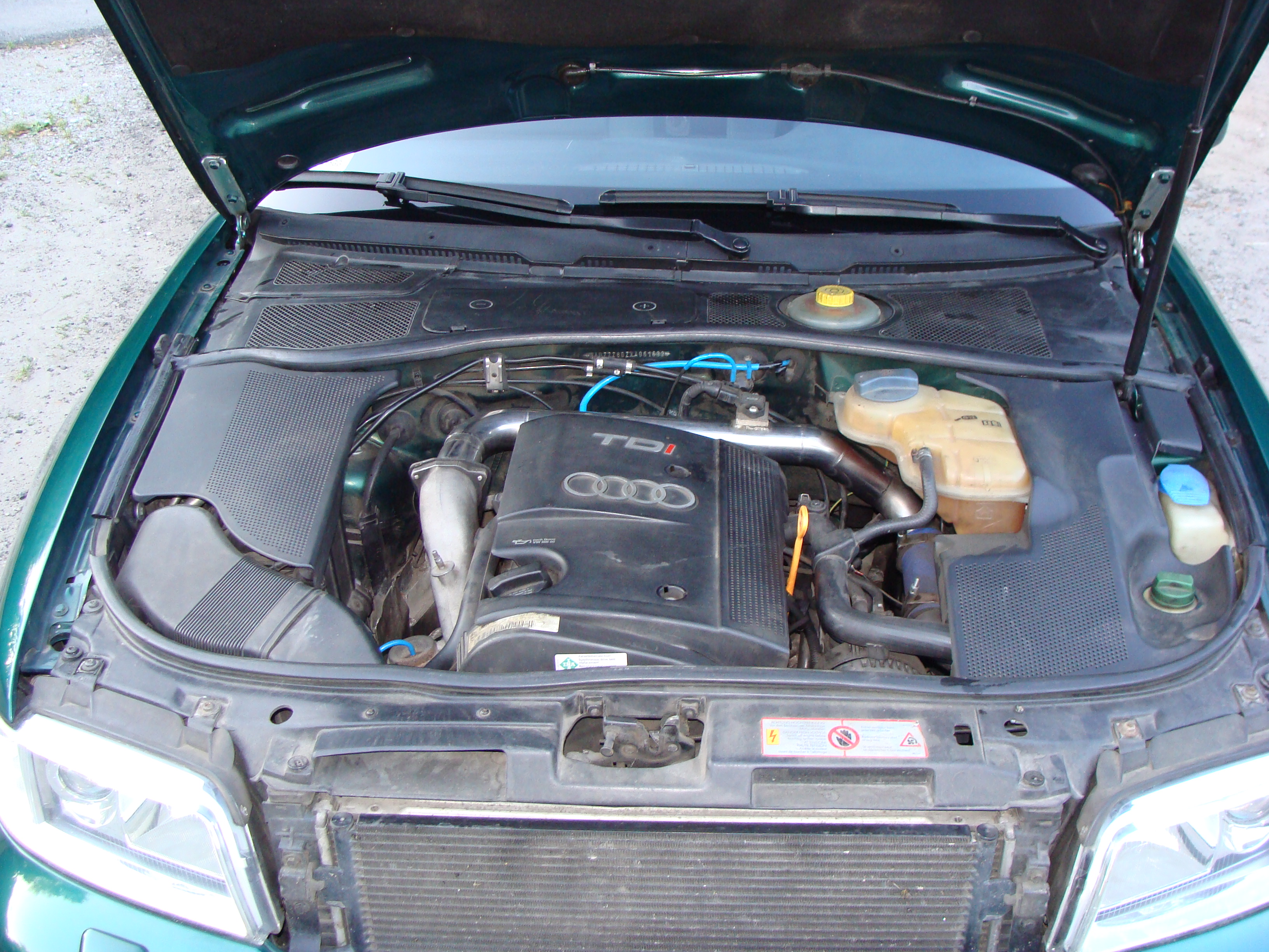

Wpadła dokładka z cupry, nowa rolka, wycieraczki z paska, wlepa i zabudowa silnika VR5.
Edytowane przez Kryniu
Subtelnej jest teraz pod maską, możesz podać nr osłon ewentualnie jak dokładnie wpisać by tą dużą dorwać na alledrogo etc? Byłbym wdzięczny :wink:
jak coś pokażesz to już wygląda piękna zieleń i wszystko pasuje jej
Są to osłony paska VR5 i tak możesz wpisać na aledrogo ale dostępność cię
żka sprawa Chyba ktoś wystawił. na forum w dziale sprzedam. Dzięki za dobre słowa
Nowy modzik lampy poliftowe
Jednak dużo dają :wink: Sam poza grubszymi zmianami wziąłem się za takie subtelniejsze jak wymiana ramion wycieraczek z passata fl czy właśnie poluję na te lampy na tył, no i po zobaczeniu pod maską jak wygląda z tymi obudowami to też na razie tak ogarnę :P Co następne w kolejce czeka ? :naughty:

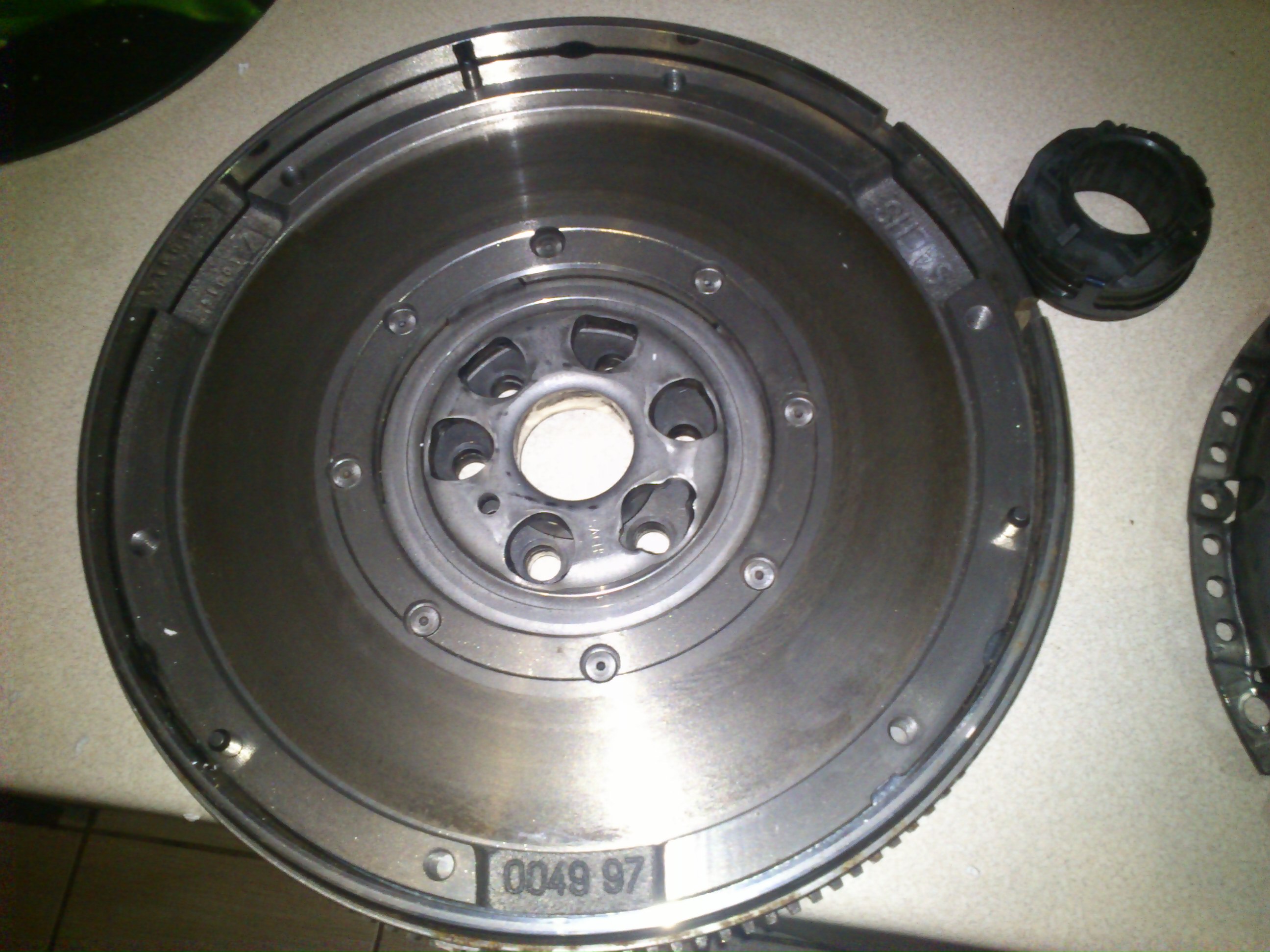

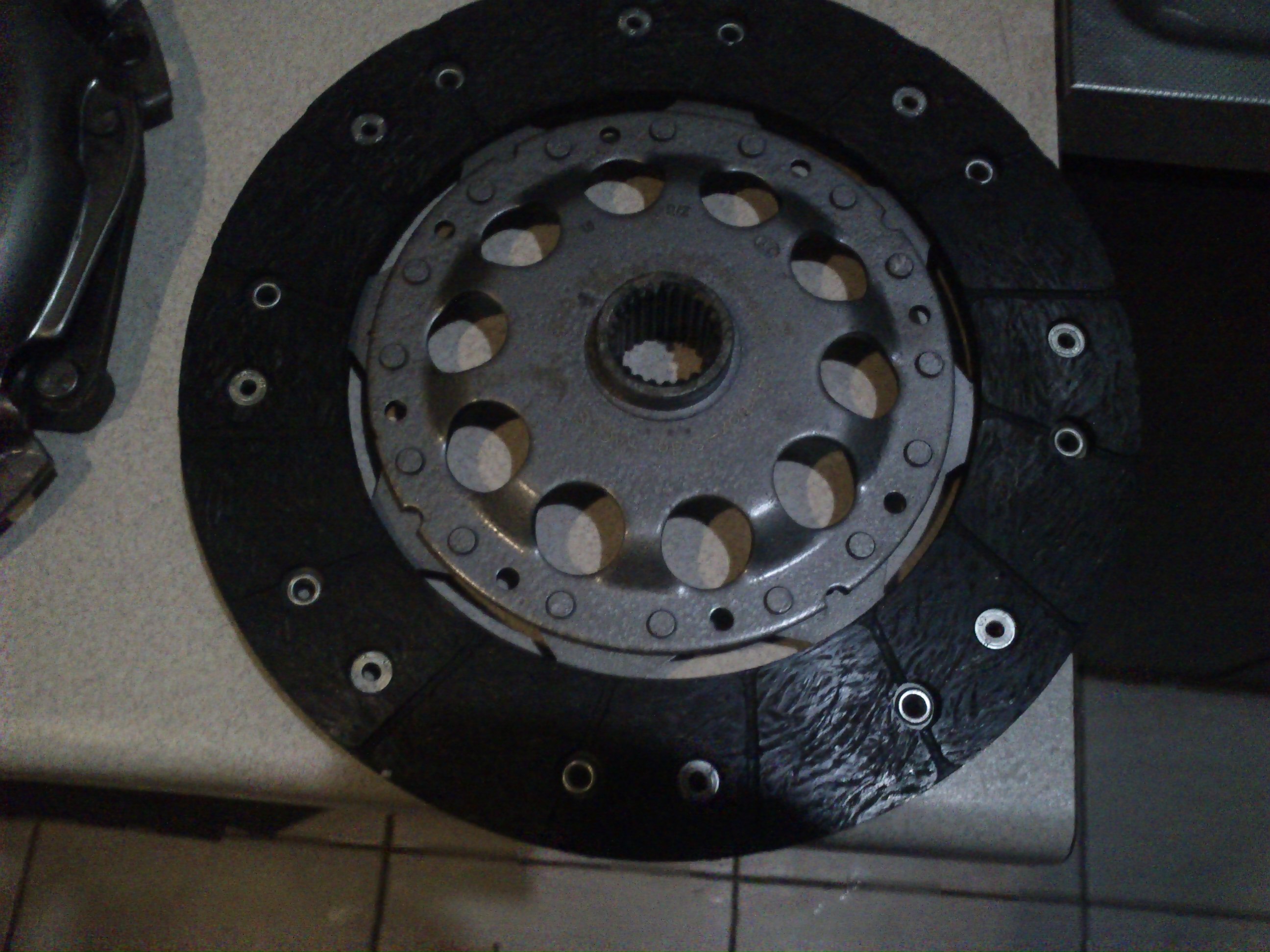

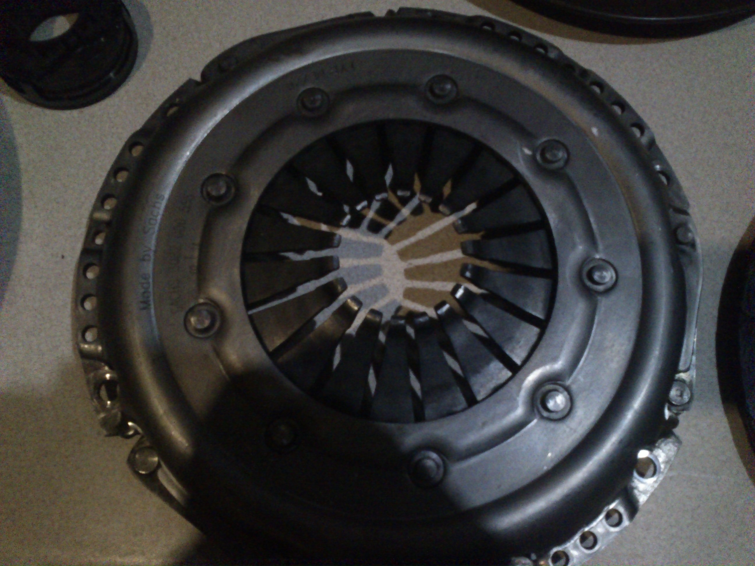

Siemka nie to że nic się nie dzieje wpadło nowe sprzęgło AWX z dwumasą (sachs)

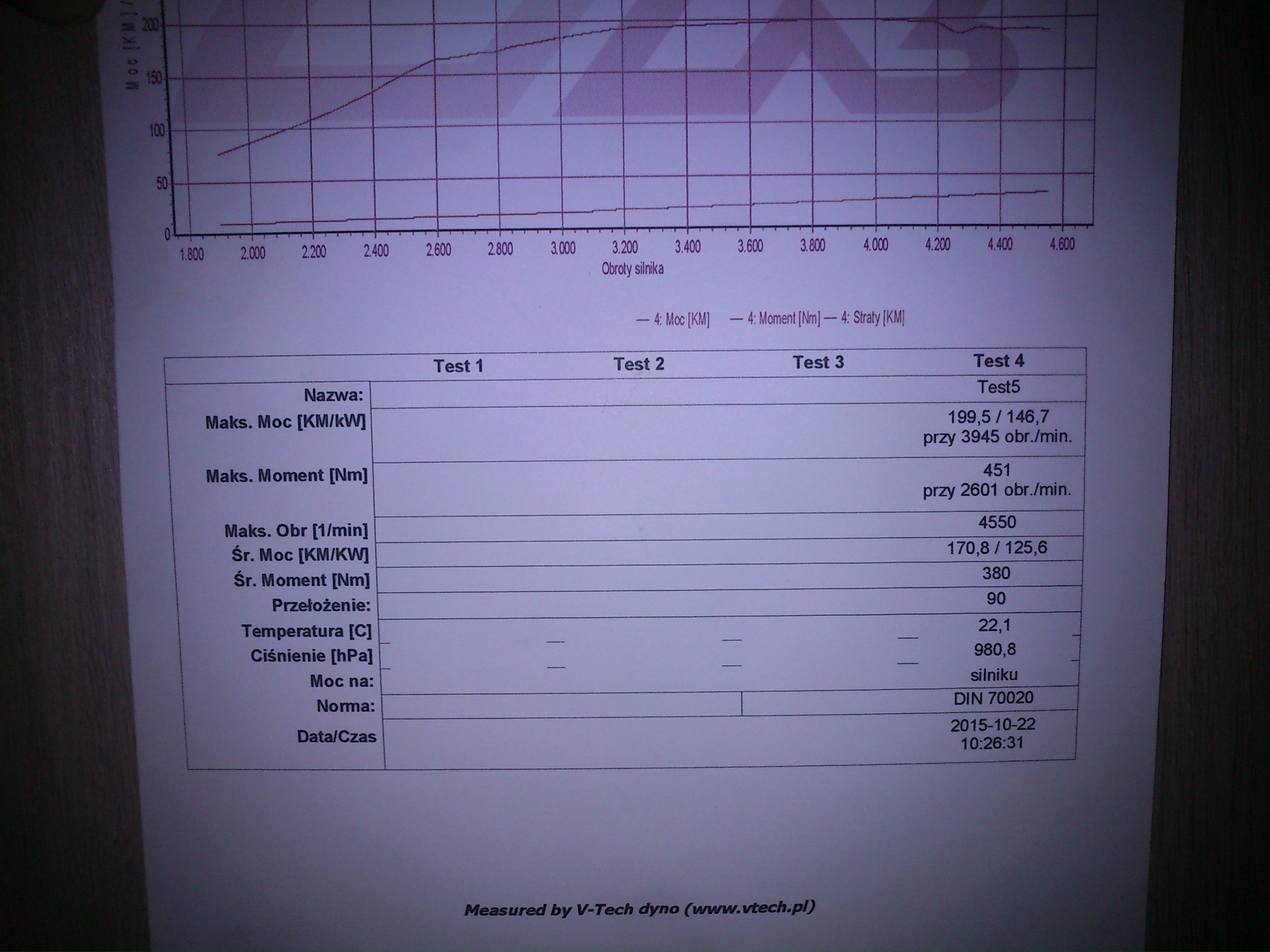

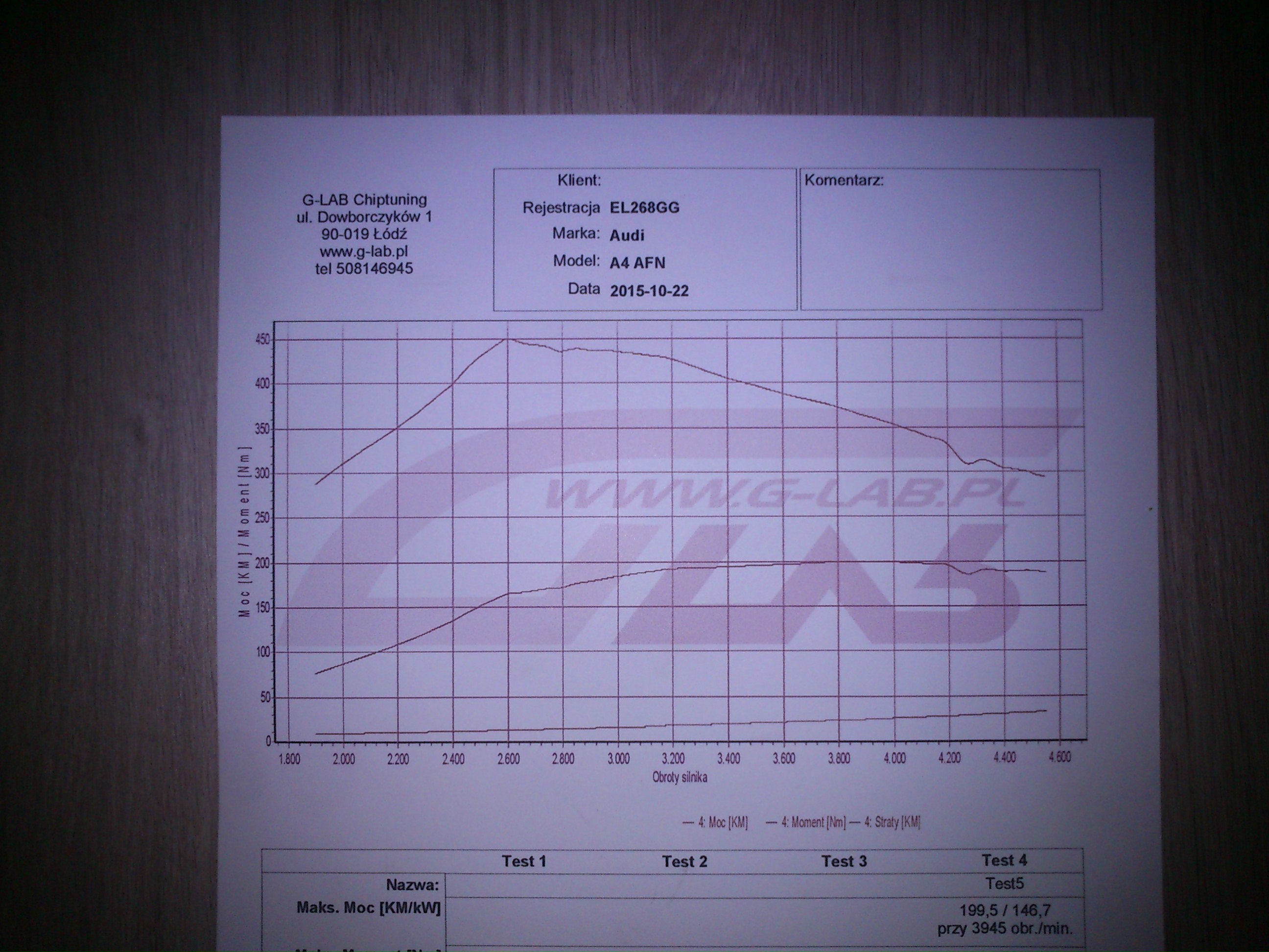

I przyszła czas na moc wpadła:199,5 KM 451Nm
pompa 11
wałek SDI
wtryski 230

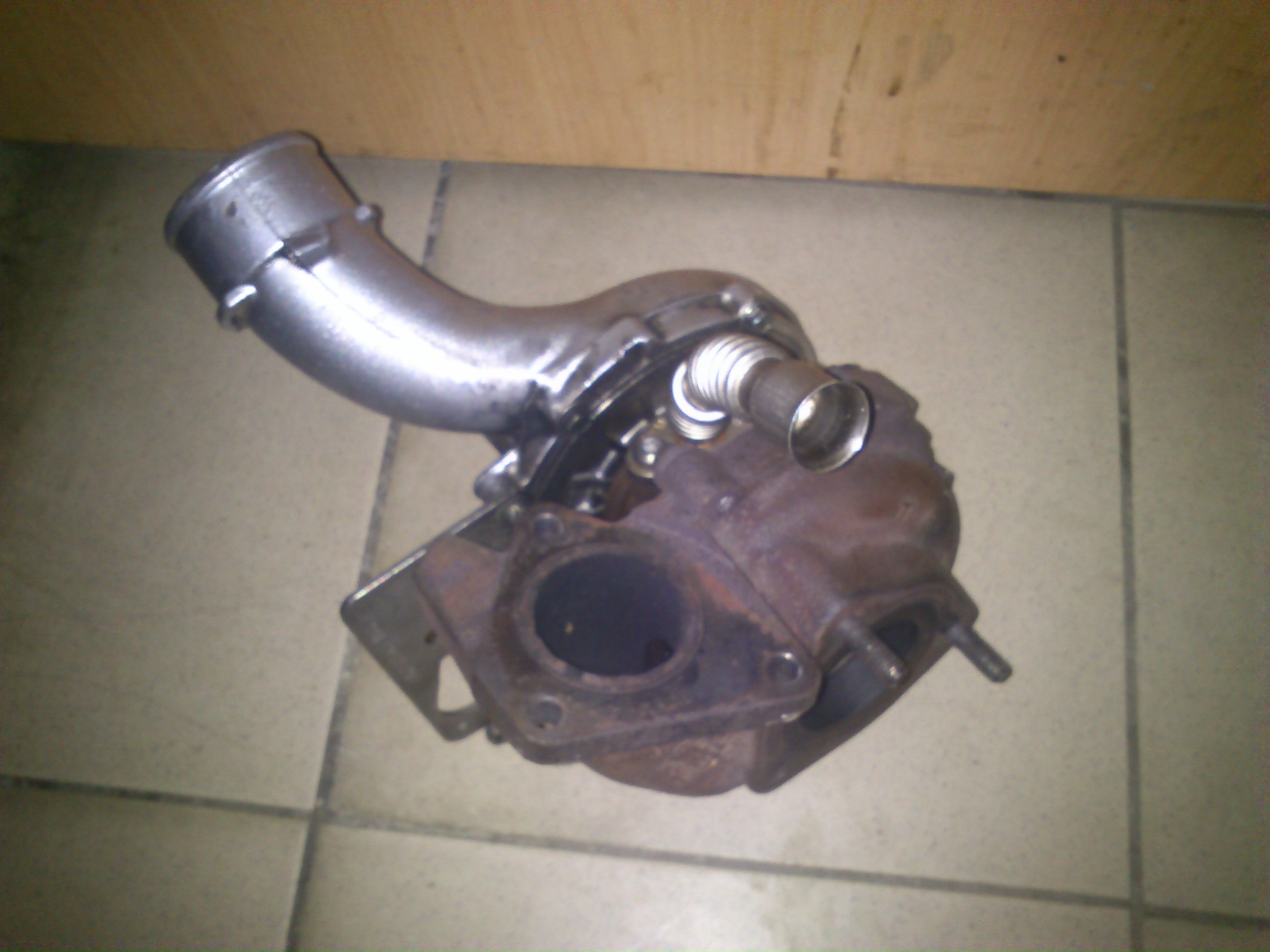

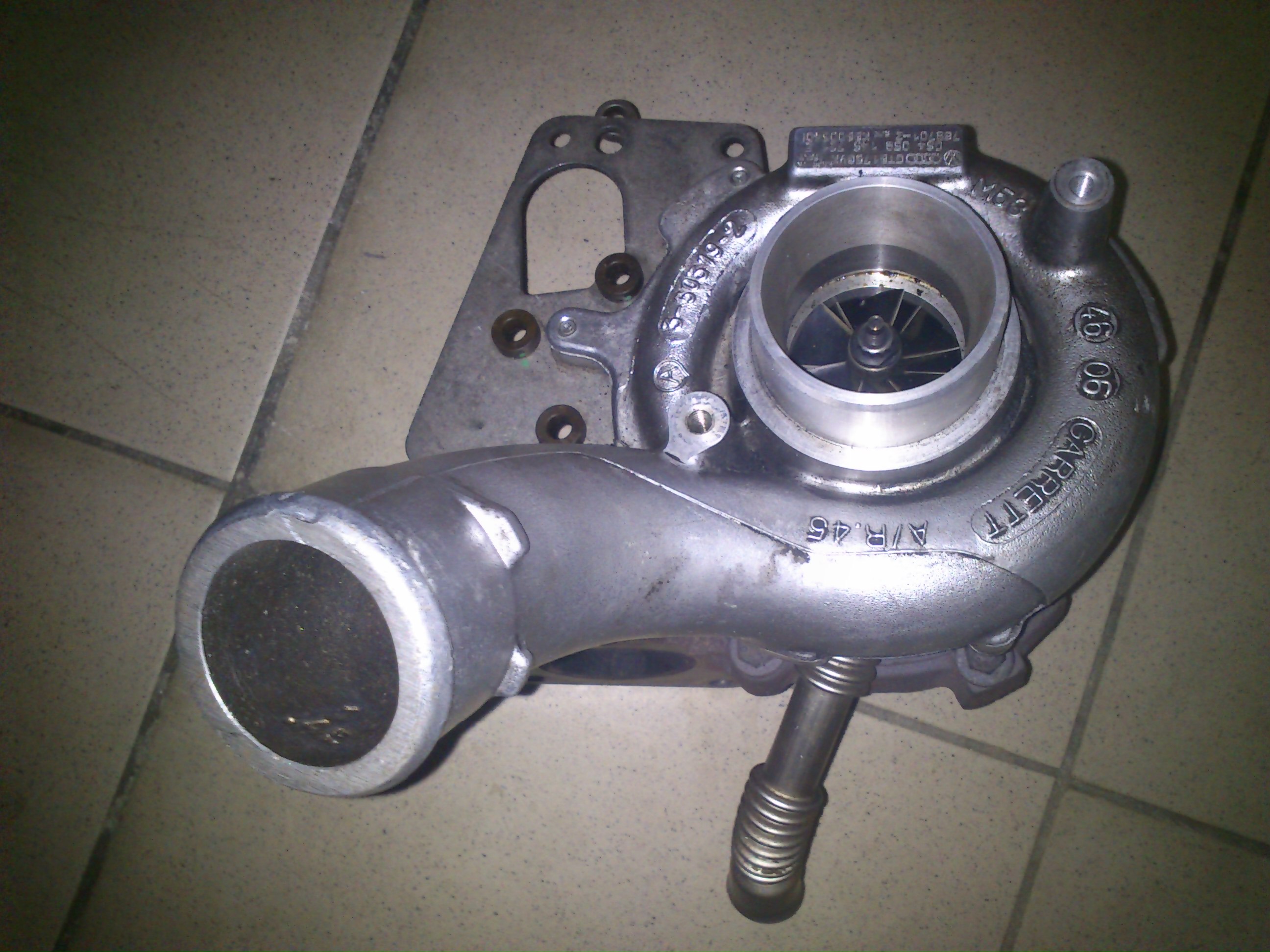

turbo hybryda
mapsensor 3 bar
i wszystkie uszczelniacze i olej

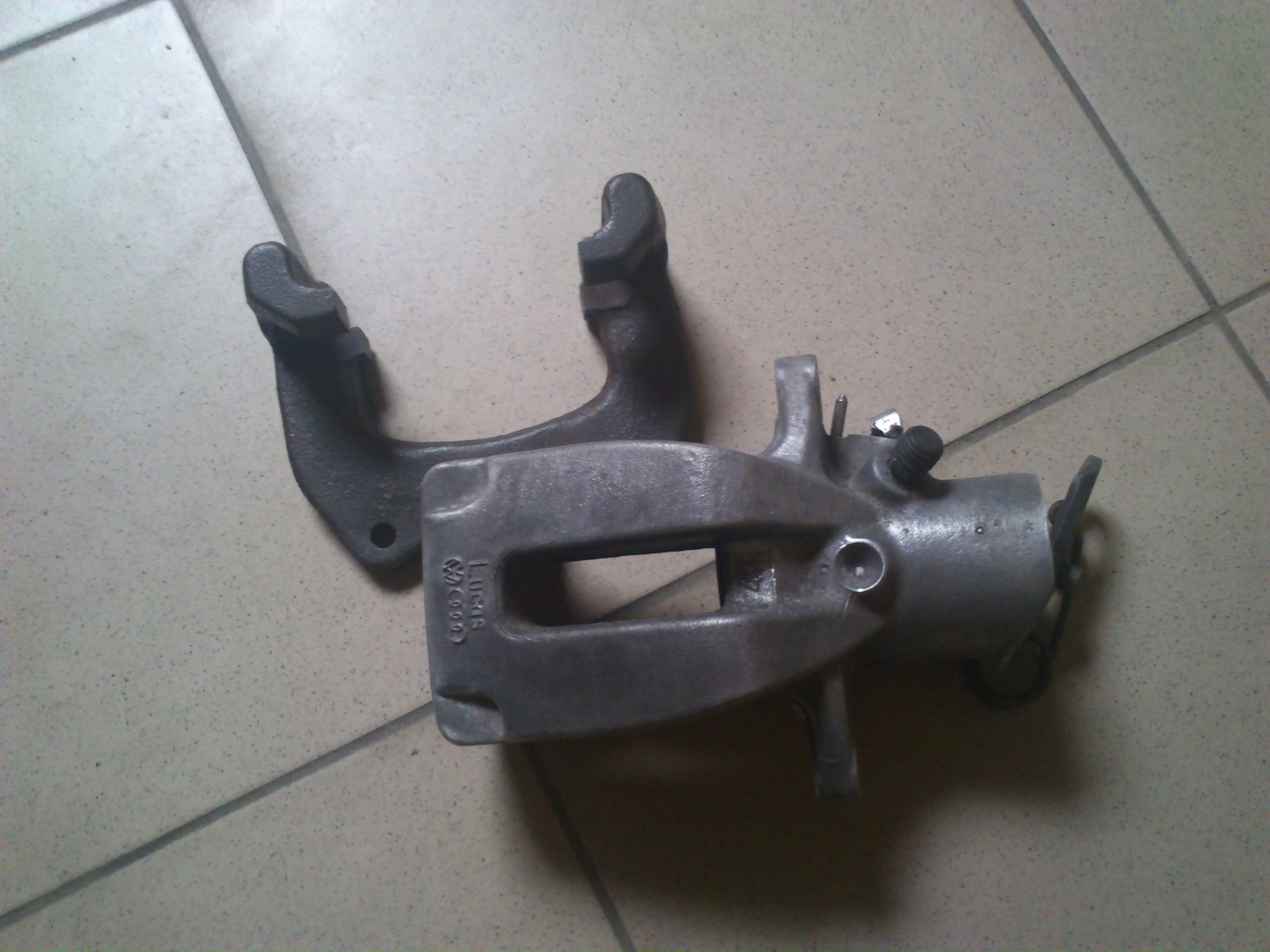

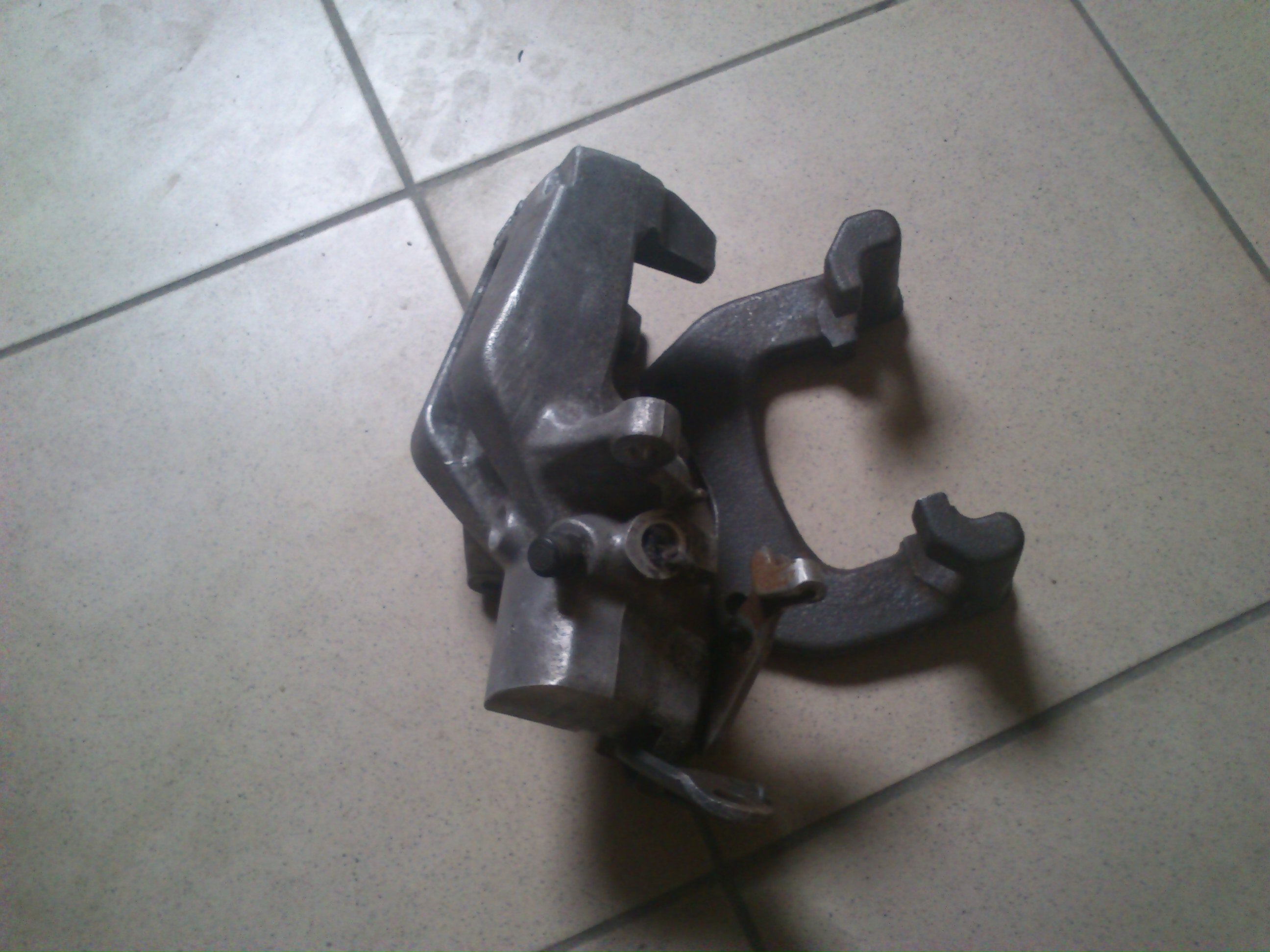

Są plany hamulce 280 tył i turbo gtb17 leżą i czekają
Wynik bardzo ladny a NM bajka.teraz to zapie..la.Hybryda awx/avf??
Dzięki zapier......turbina awx /arl

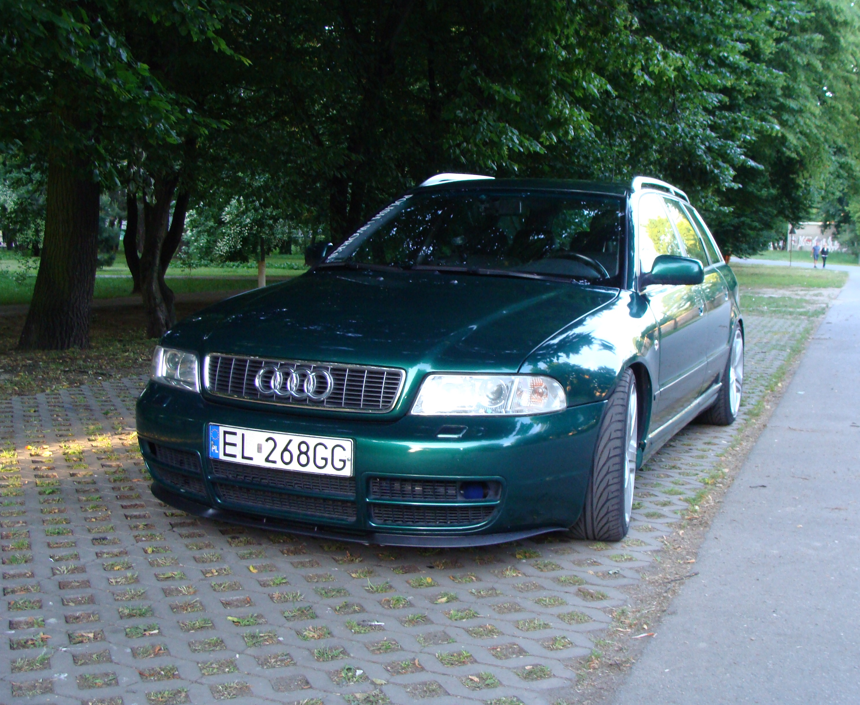

Kolego co to za lotka na klapie :) ? Masz może gdzieś jeszcze jakiś link do aukcji na allegro :) ? Autko super :D. Może z czasem i moje zieleń będzie warta założenia tematu :)
Dzięki jest to daszek ala RS4 z aledrogo linku nie pamiętam Wpisz spoler RS4 B5
Ładna Zielonka(trochę podobna do mojej), aż dziwne, że jeszcze jej nie widziałem w Łodzi i okolicach. :naughty:
