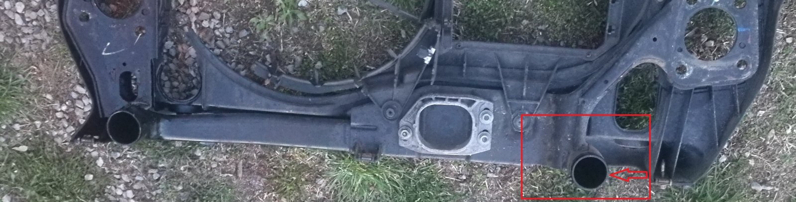

user12 Opublikowano 12 Kwietnia 2021 Opublikowano 12 Kwietnia 2021 (edytowane) Podłączę się do temat. Mam podobną sytuację. Chciałem założyć pas od 1.9tdi do 1.8T (BFB) ale niestety widzę, że różnią się one przy podłączeniu intercoolera (jest jakieś rozgałęzienie). Widomo, żę trzeba patrzeć na łapę silnika, wiatraki z modułem, itd. ale w moim 1.8T nie ma tego połączenia (zaznaczyłem czerwonym kwadrat) Edytowane 12 Kwietnia 2021 przez user12
