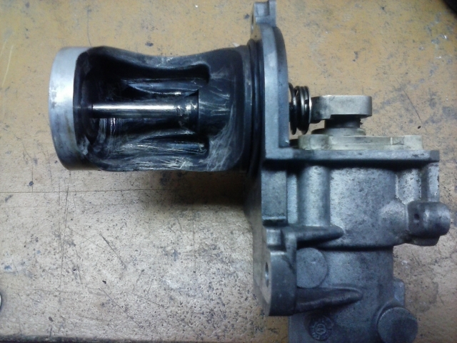

-profilaktyczne czyszczenie EGR

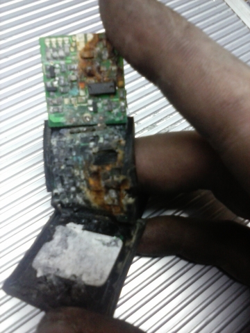

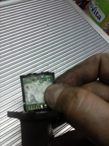

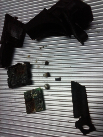

Wymiana 4B0919145A na nowy moduł 8K0919145A z A4 B8 rozwiązała problem braku palemki od zegara sterowanego radiowo w 15 minut. Moduł kupiony na allegro za 35 zł z przesyłką i gwarancją :> Dodam że na sprawnym module napięcie na kabelkach wynosi 5V, a na uszkodzonym było ok 4V
Stary moduł po rozebraniu wyglądał tragicznie - elementy z płytki się utleniły zardzewiały - generalnie rozsypał się ;]

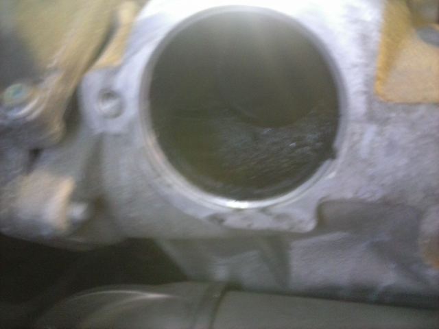

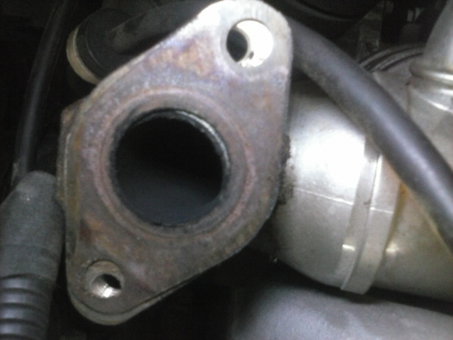

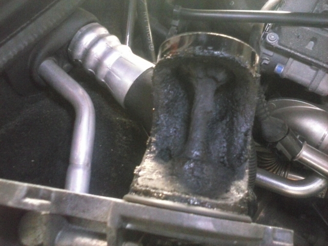

Profilaktyczne czyszczenie EGR :> Nie było tragicznie ale jest lepiej

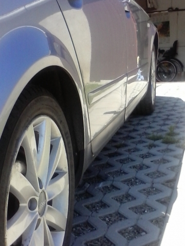

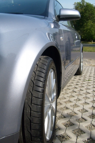

Felunek 17" kontra 15" :D

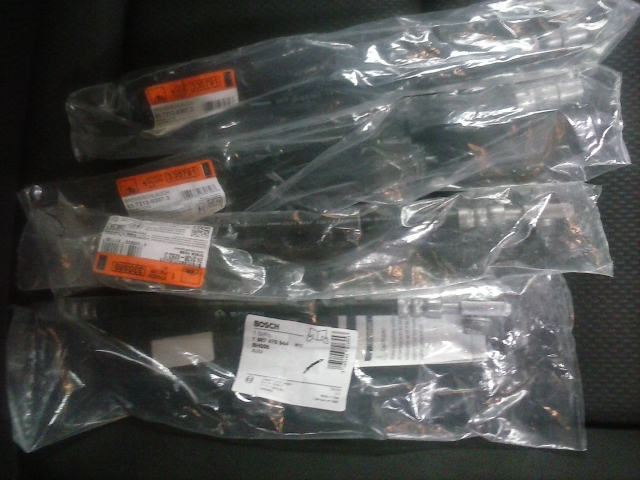

Przy okazji prac nad hamulcami nowe przewody elastyczne na przód i tył od kolegi dzik z forum :)

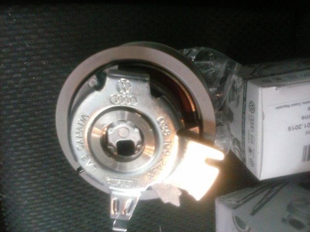

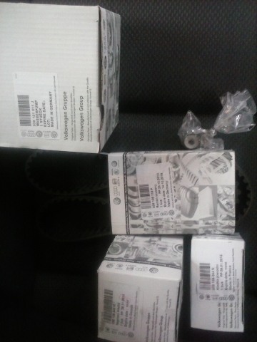

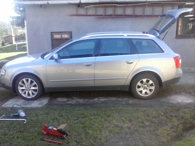

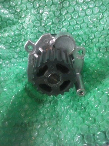

2015.09.03 wymiana przewodów i rozrządu przebieg 255tys
oraz oryginalny rozrząd również zakupiony u kolegi z forum :)
doszedł do tego jeszcze pasek od osprzętu, ale już kupiony na szybko ;]

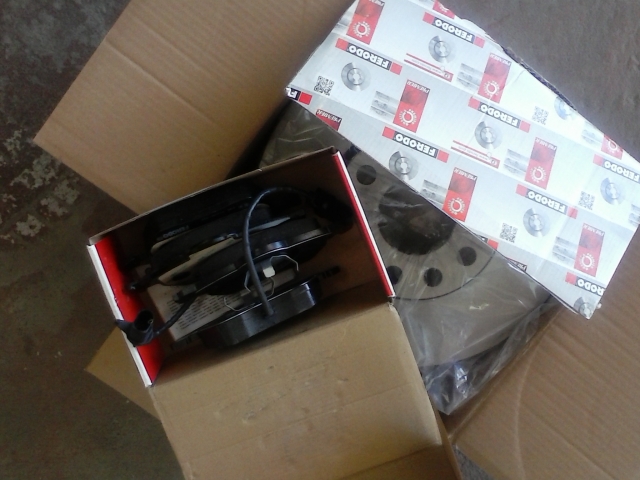

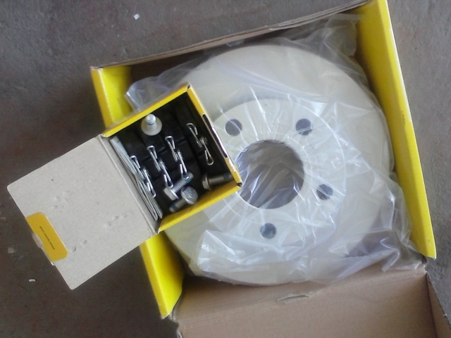

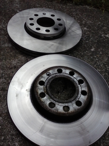

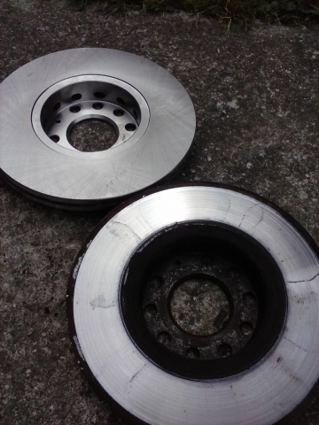

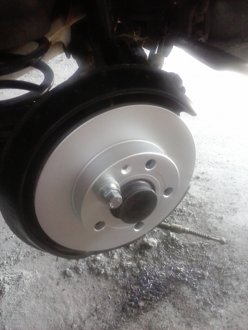

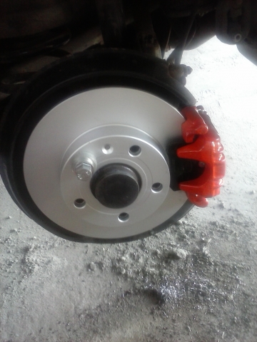

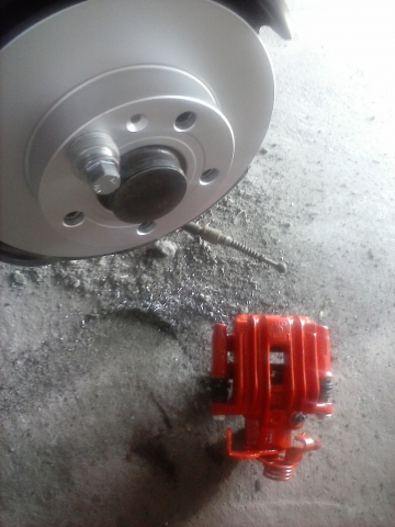

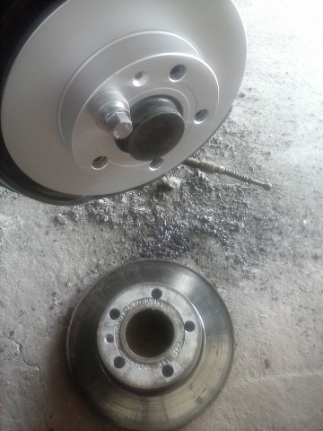

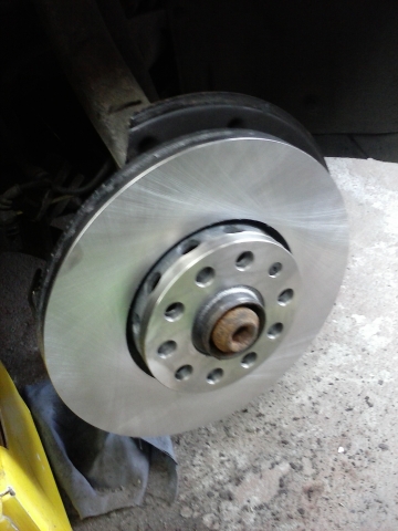

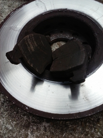

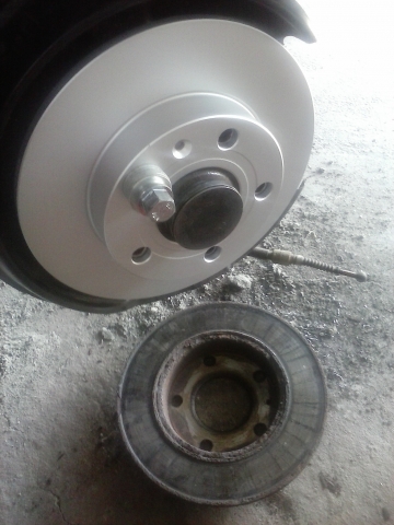

i kilka zdjęć z prac nad hamulcami :)
stare tarcze jeszcze mają znaczek OOOO :> nowe ferodo/textar
Tarcze jeszcze nie były może w stanie tragicznym, ale jak wymieniać to kompleksowo :)

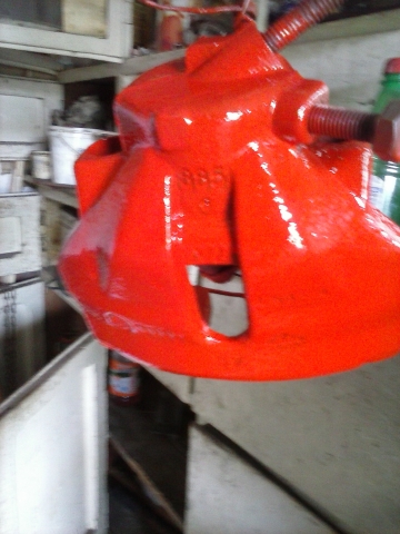

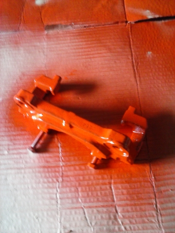

Przy okazji trysnąłem szprajem zaciski po taniości :> i wymieniłem gumeczki i smar. Na pewno nie jest to zrobione tak perfect jak po regeneracji od Dev, ale na chwilę wystarczy
Doszły do tego obfotografowane wcześniej przewody hamulcowy.

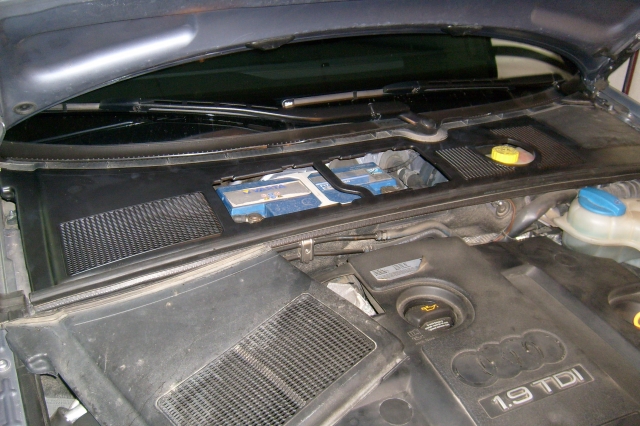

2015.09.08 w końcu uzupełnione plastiki w podszybiu - idzie jesień więc w sam raz ochrona przed śmieciami :)
osłona aku tez już na miejscu, a przy okazji czy kółeczka audi na osłonę silnika można gdzieś jakoś dokupić?

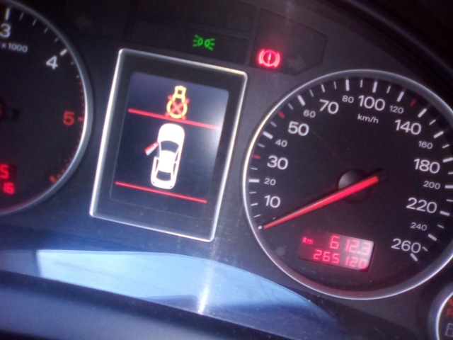

2015.09.14 jako że zdarzyło się coś takiego

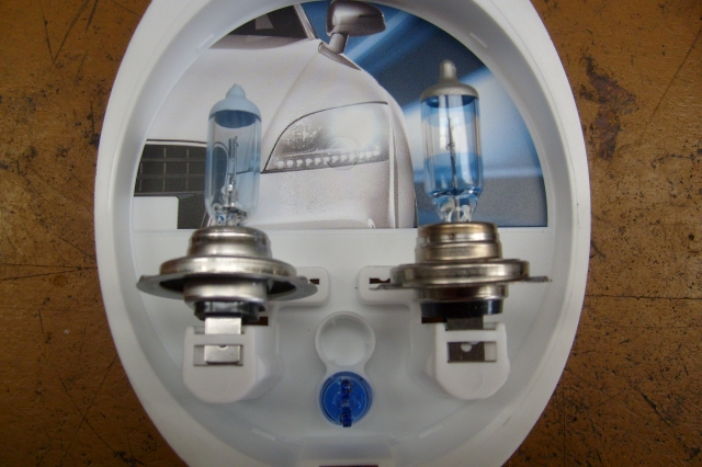

przyszła pora na wymianę żarówek z przodu + postojówki z kompletu
wybór padł na Philips White Vision, a na zapas tungsramy +120% (miały bys osramy nightbrekery ale trzeba w końcu coś innego wypróbować :)
dodatkowo zrobiłem porównanie w wyglądzie żarówki osrama i philipsa
no i efekt finalny :D

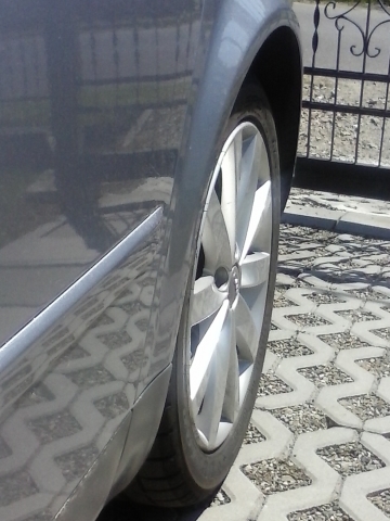

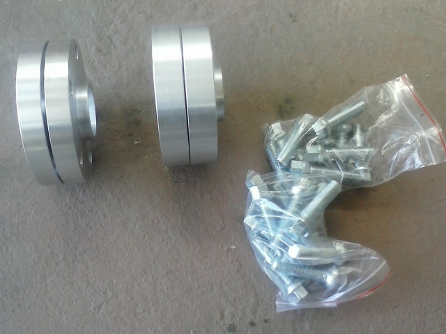

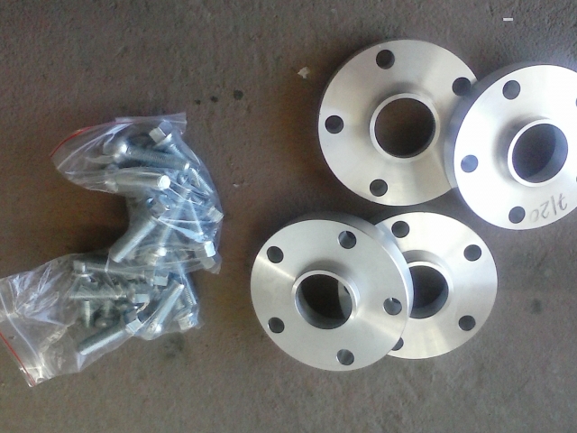

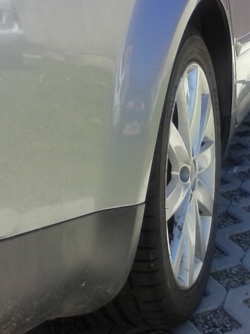

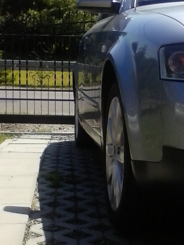

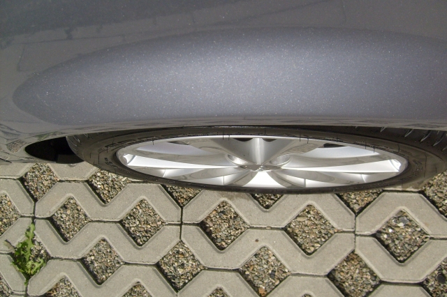

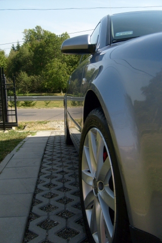

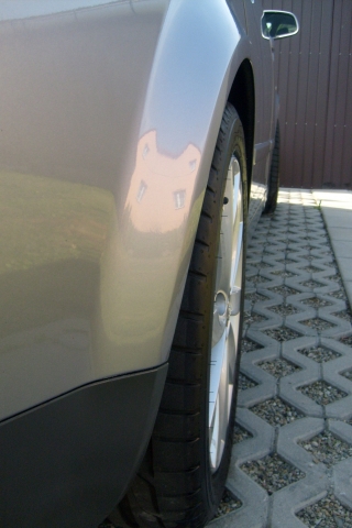

obiecane fotki przed i po założeniu dystansów :D
Mam nadzieje ze widać różnice :D

Jakie et maja te felgi i jaki wymiar dystansów dałeś na przód i jaki na tył? Piekny kolor
Edytowane przez kufel26
Ta płukanka w jakim celu ?
Dzięki :) tez mi się podoba :>
Felgi 17'' 7J 17 ET54 z WV 5K0601025F
Natomiast dystanse 25mm na tył i 20mm na przód z Dystoma i wg mnie jest optymalnie, chociaż parę milimetrów pewno można byłoby wysunąć, ale szkoda mi było rantu nadkoli

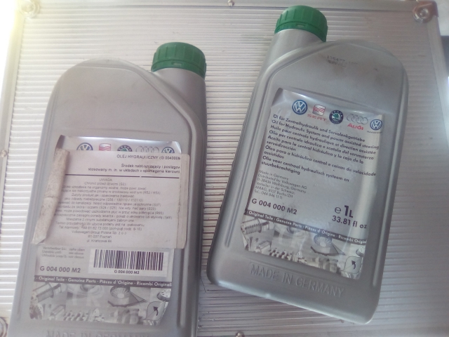

2016.03.17 Brak czasu, ale coś się dzieje - przepłukany układ wspomagania i nowy płyn

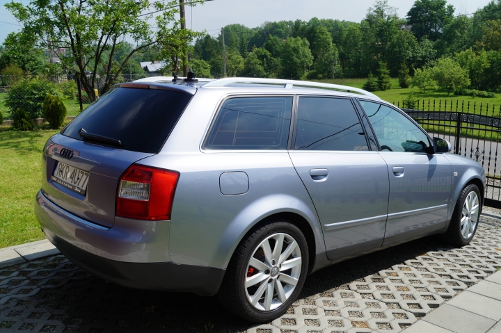

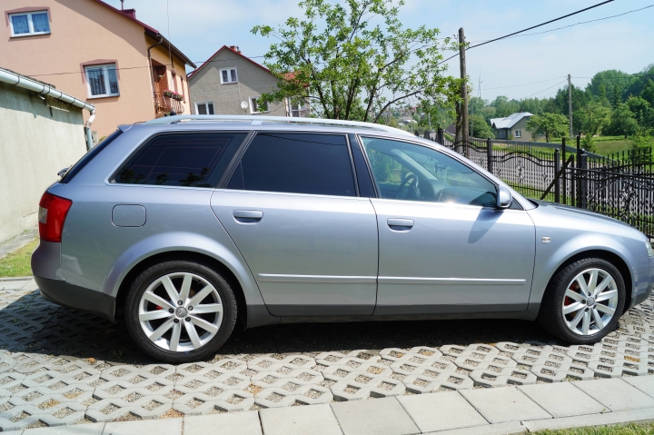

2016.05.27 kolejny plan zrealizowany :D ciemne szybki na pokładzie :D boczki folia, tylna oryginalne przyciemniona

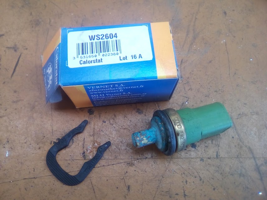

2016.06.01 stary czujnik temperatury zaczynał robić psikusy więc wskoczył nowy
