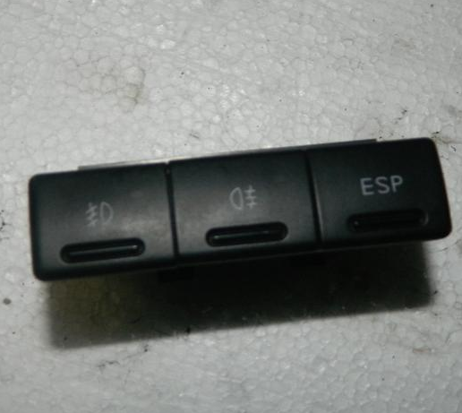

posiadam Audi A4 B5 2000r po lifcie Avant. Odkąd zakupiłem samochód nie świecą halogeny. We włączniku tylnych przeciwmgłowych, kiedy wcisne, zapala się mała żółta lampka, a w przednich właśnie nie. Wyjąłem włączniki i obydwa tak samo podają impuls kiedy je się wciśnie. Nie wiem właśnie czy brakuje jakiegoś przekaźnika? Bo przekaźnik tylnych przeciwmgłowych znalazłem (nr 370). Co znajduje się w tym brakującym miejscu obok 370? Oczywiśnie bezpiecznik i zarowki wszystko ok.
Włączniki mam tego typu:

Żółtą kontrolka to tylko informacja o włączonym wyłączniku.Sprawdź czy dochodzi napięcie do wyłącznika i czy po załączeniu wychodzi.

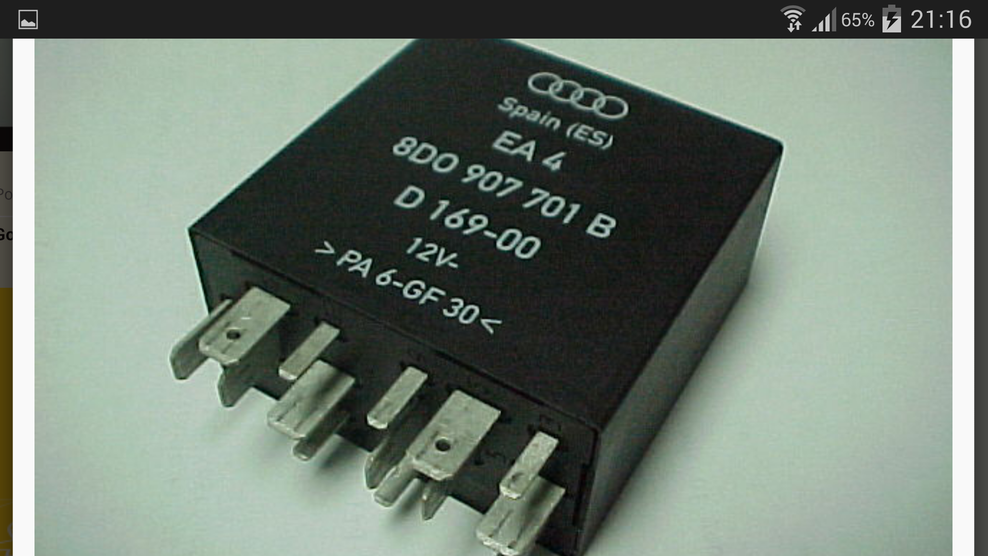

Nazwa to J512 a tak wygląda.⤵

picture_php_pictureid_26855_231e91bfb8f8
Wiecie może jak sprawdzić czy ten moduł działa i gdzie oraz za ile można go dostać ewentualnie jeszcze czy pasowałby od a6 c5?
Jest to przekaźnik o numerze 600 a numer OEM masz na zdjęciu wyżej. 8D0 907 701 B
Jeszcze widzę, że jest z końcówką A (8D0 907 701 A) ale ma numer 397

Etka jeszcze podaje tak:
8D0 907 701 - control unit for fog lights; and rear fog lights; relay location/code no.:; /396
