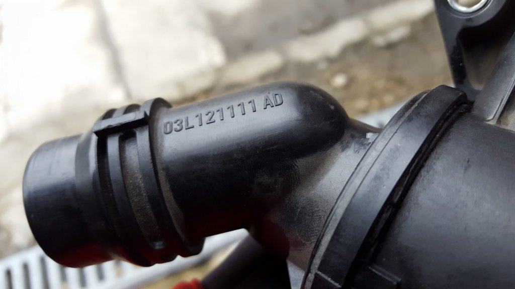

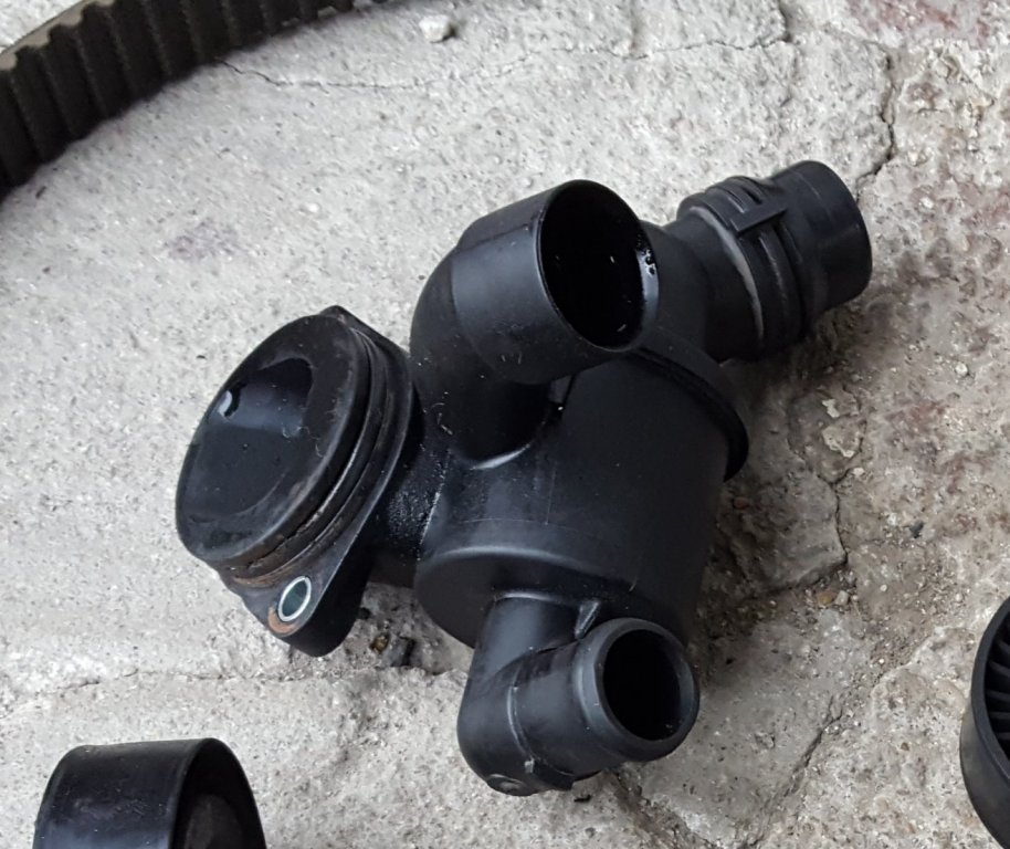

A więc tak. Odebrałem autko od mechanika no i miłe zaskoczenie [emoji5] Przy temperaturze otoczenia +5 stopni , ogrzewanie wewnętrzne na 21stopni i spokojnej jeździe przez około 8km temperatura w końcu wskoczyła na 90 [emoji3] Nawet próba spokojnej jazdy 120km/h i nic 90 stopni. Od początku czyli ponad 2lata jeździłem tak i myślałem, że ten typ tak ma. Dla innych mających dylemat powiem tyle, że warto zmieniać na nowy org VW 03L121111AD. Pozdrawiam 6411f1b68d775259daa80c874b52765b.jpg2745860bb1e589fa255176592f76b590.jpg
Wysłane z mojego EVA-L09 przy użyciu Tapatalka
