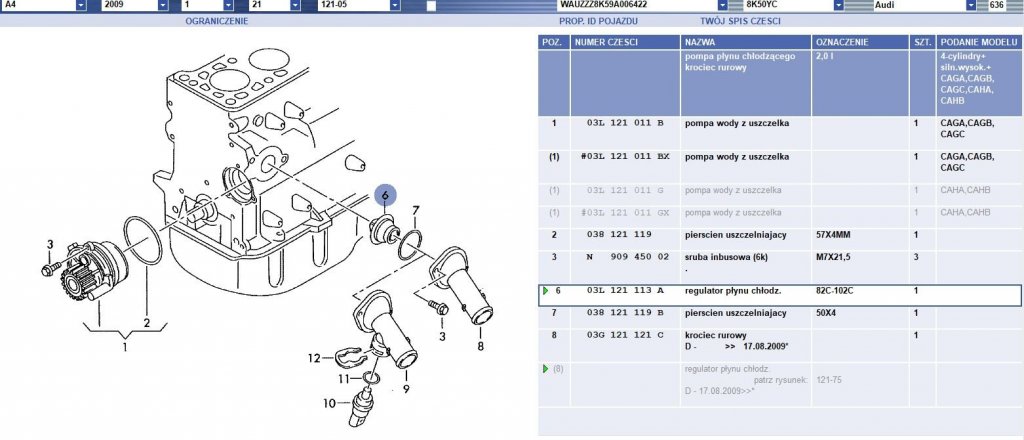

czy w 2.0 tdi wychodziły dwa rodzaje termostatów? 03L121111AD jest z obudową plastikową. W etce znalazłem inny o numerze 03L121113A i zerkam pod maskę i u nie jest taka prosta rurka z bloku jak z poniższego rysunku pod numerem 8. Czyli 03L121111AD u mnie nie podejdzie?

CAGA i CAHA mają ten sam układ chłodzenia. Zależy który rok masz, bo widzę, że do 17.08.2009 ten termostat w tych silnikach nie występował.
