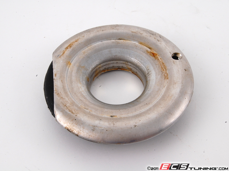

Talerze siedzą u Ciebie ciasno czy możesz je np obrócić? Pytam bo kupiłem tyle że b4, a tam talerze były luźne i tak się zastanawiam czy tak ma być czy też jakaś lipa wyszła od bilsteina.
Talerze powinny ciasno siedzieć.U siebie musiałem ze starych amorów przełożyć do nowych i trzeba było je ustawić odpowiednio.
Mają ścięty jeden bok, nie wiem po co, ale ustawiłem tak jak było na starych
Edytowane przez edekxp
Do b4 nie pasują ori, są za małe. W kpl są stalowe i bez ścięcia ale niestety luźne, niby tak ma być ale męczy mnie to bo w sumie pierwszy raz spotkałem się z luźną podporą sprężyny, zawsze były na wcisk lub spawane.
U mnie sa ladnie spasowane te taleze ale mozna nimi obracac , jutro biore sie za wymiane calego zawieszenie wiec dam znac jak poszlo.
