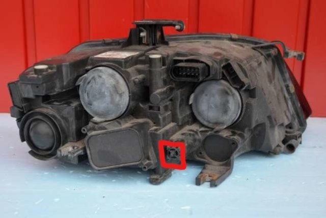

siu Opublikowano 26 Lutego 2017 Opublikowano 26 Lutego 2017 (edytowane) Mam podobny problem ze światłami drogowymi. Czy chodzi o to pokrętło, które zaznaczyłem na zdjęciu kolorem czerwonym? Edytowane 26 Lutego 2017 przez siu

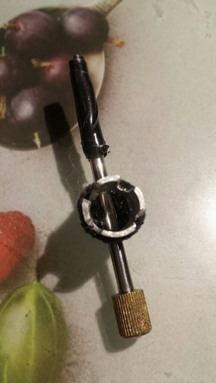

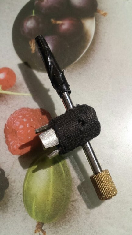

skoffice Opublikowano 21 Sierpnia 2018 Opublikowano 21 Sierpnia 2018 U mnie światła długie tak biły w górę że pomiędzy nimi a światłami mijania był ciemny nieoświetlony pas i to akurat na linii wzroku. Po przeczytaniu wątku zrobiłem sobie z rurki aluminiowej fi 10mm taki prosty przyrząd za pomocą którego udało mi się idealnie wyregulować światła drogowe bez wyciągania reflektorów z samochodu. Co najśmieszniejsze nikt w stacjach kontroli technicznej ani nawet w serwisie audi nie wiedział o możliwości takiej regulacji. Może komuś przyda się ten patent. Pozdrawiam kolegów.
skoffice Opublikowano 22 Sierpnia 2018 Opublikowano 22 Sierpnia 2018 Dzięki. Nie jest to może szczyt inżynierii ale działa ?
