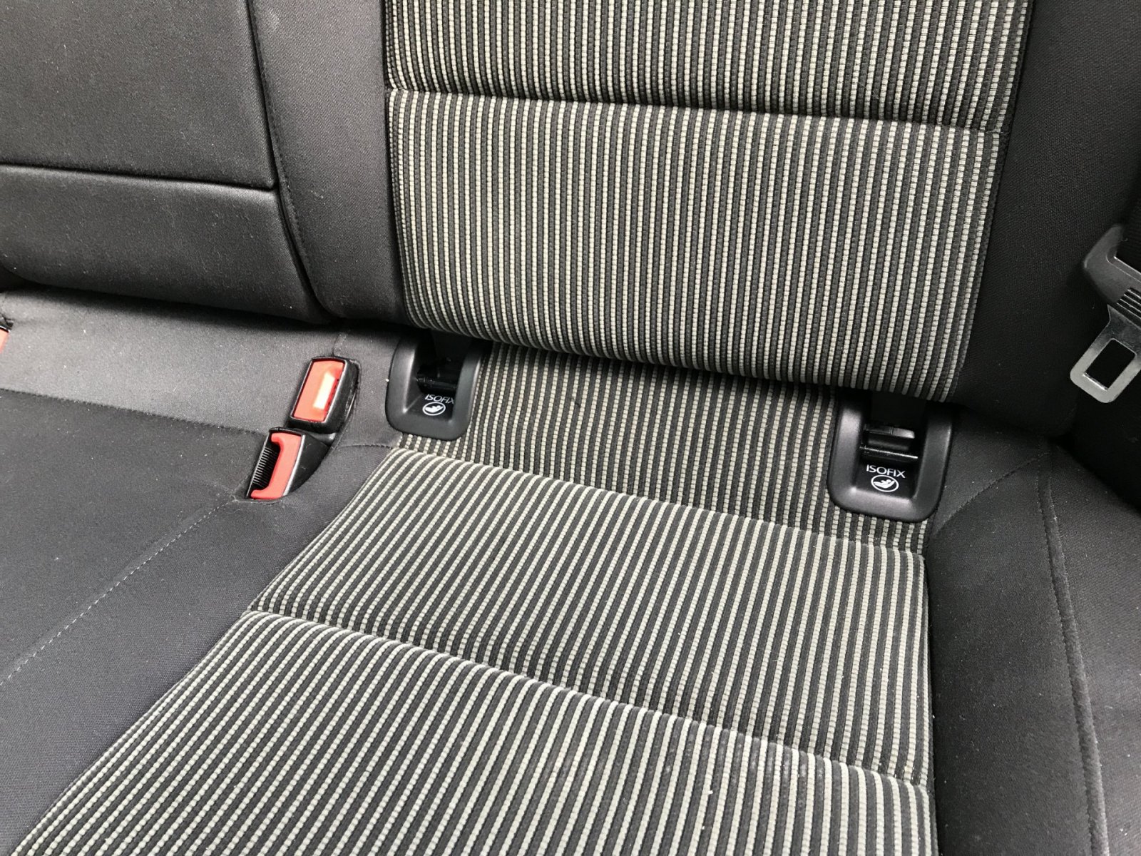

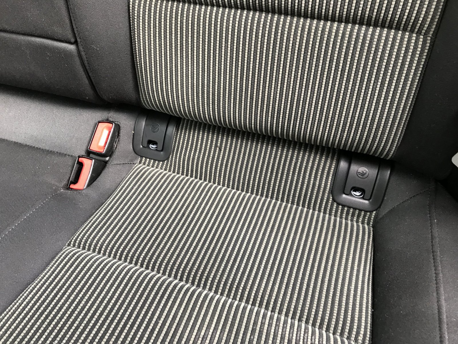

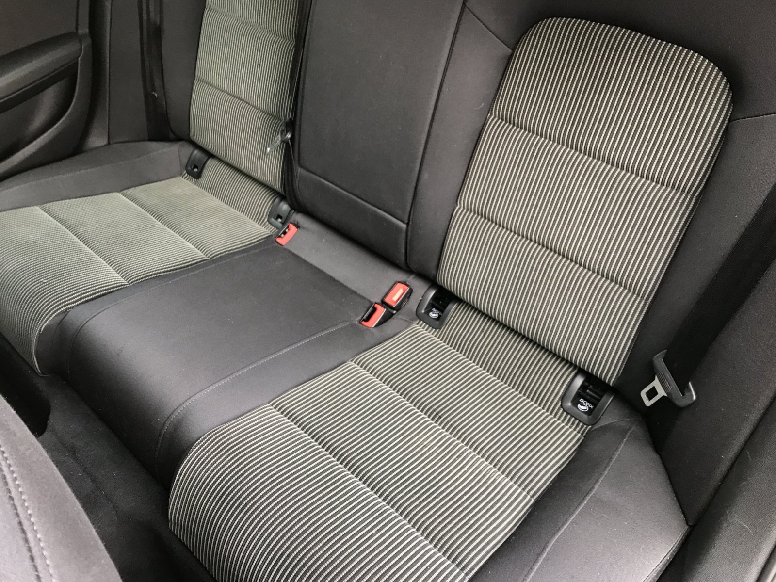

W fotelach w wersji sport tez się da ? bez żadnego wyciągania kanapy i bez większych problemów. Jeśli komuś za mocno odstają trzeba się pozbyć większej ilości pianki. U mnie wyglada to tak ?
Nic nie wypada, zatrzaśnięte bardzo mocno, wszystko dolega idealnie ?
