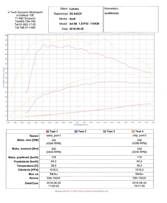

A u mnie wyszło tak:
Edytowane przez Elvis_P
Bardzo mały przyrost momentu... coś nie tak chyba z tym pomiarem. Popatrz na wykres kolegi wyżej jak ładnie urosło...
Nie ma co porównywać wykresów, bo felipe82 miał silnik dławiony softem.
Ostatecznie wyniki porównywalne.
No i tu jest multitronik za dużo Nm może nie chciał.
Wysłane z mojego SM-A500FU przy użyciu Tapatalka
No nie chciałem za bardzo podnosić Nm, właśnie przez skrzynię. Niby multikulti wytrzymuje do 400Nm ale wolę tego nie sprawdzać na sobie :).
