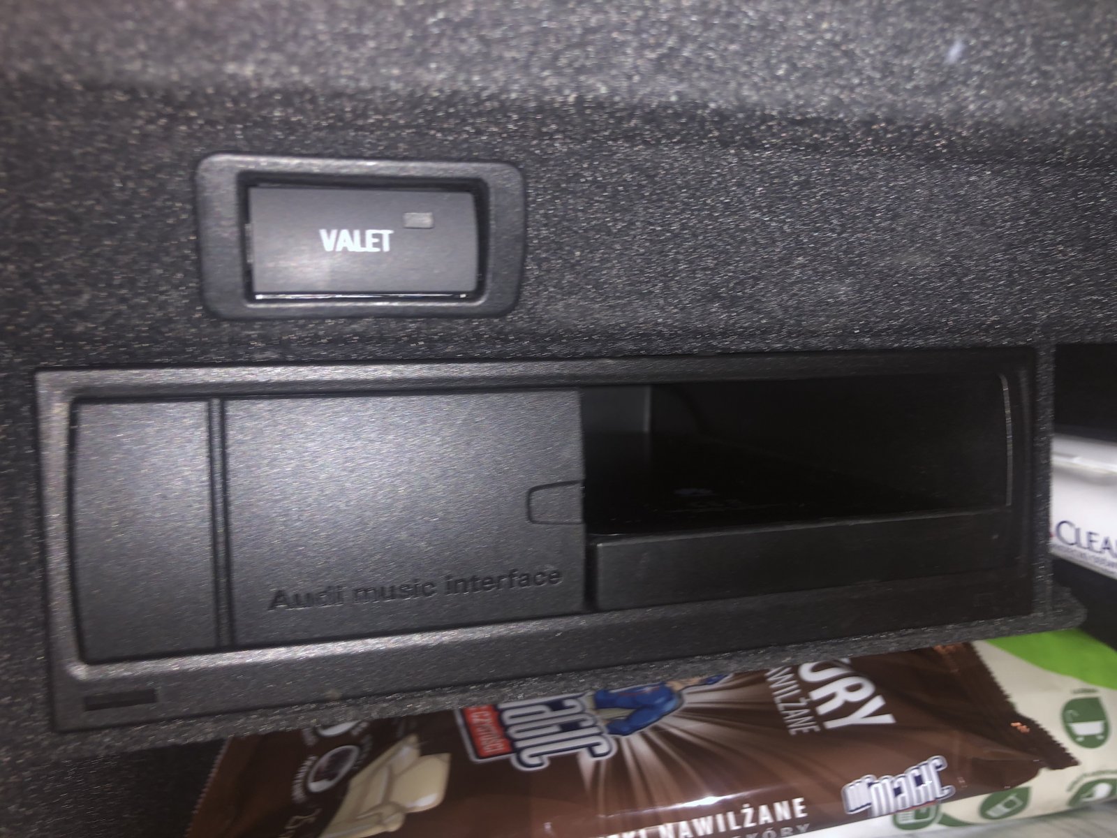

Jakie to mmi? Czy da radę dokupić kabel ami?
To nie jest MMI. To jest radio concert.
Można zamontować oryginalne AMI do schowka.
Oryginalne ami jest w schowku.
