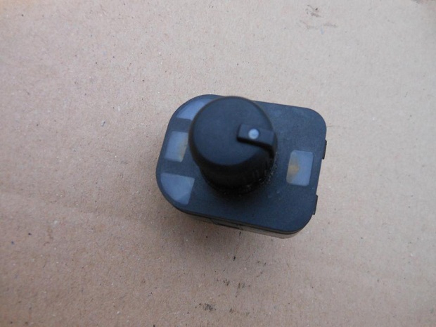

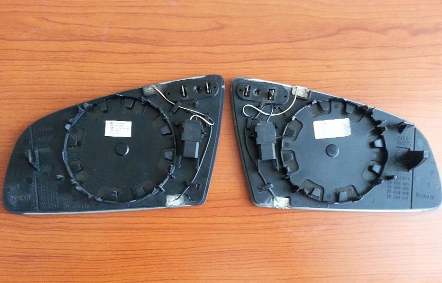

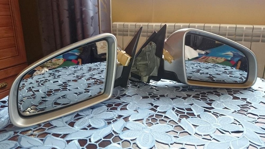

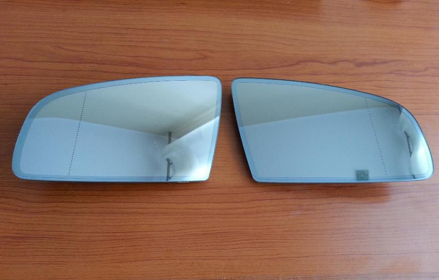

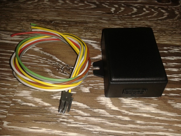

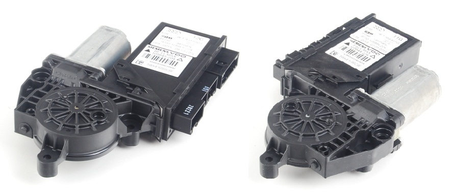

Tombik 0 Opublikowano 29 Kwietnia 2016 Autor Udostępnij Opublikowano 29 Kwietnia 2016 (edytowane) Ostatnio nabyłem kilka gadżetów i przymierzam się do założenia lusterek elektrycznie składanych z pilota z wkładami fotochrom - lusterka elektrycznie składane 10 PIN do B7 - wkłady fotochrom full z A6 C6 ( nowszy typ ) - silniczki z funkcją składanych luster z Exeo - moduły składanych lusterek z pilota od kkam'a - przełącznik pod składane lusterka Montaż już niebawem... Edytowane 29 Kwietnia 2016 przez Tombik Odnośnik do komentarza Udostępnij na innych stronach Więcej opcji udostępniania...

shakal 3 Opublikowano 8 Maja 2016 Udostępnij Opublikowano 8 Maja 2016 Widzę, że mało kto montuje rozkładanie po stacyjce a dla mnie właśnie taki moduł był lepszy ze względu na to ze często po zamknięciu auta wracasz sie po cos i lusterka co chwile sie nie musza otwierać PS. Fotochrom podłączony? Wysłane z iPhone Odnośnik do komentarza Udostępnij na innych stronach Więcej opcji udostępniania...
Tombik 0 Opublikowano 8 Maja 2016 Autor Udostępnij Opublikowano 8 Maja 2016 (edytowane) Widzę, że mało kto montuje rozkładanie po stacyjce a dla mnie właśnie taki moduł był lepszy ze względu na to ze często po zamknięciu auta wracasz sie po cos i lusterka co chwile sie nie musza otwierać PS. Fotochrom podłączony? Wysłane z iPhone Też mam rozkładanie po stacyjce tylko na czas tworzenia filmiku ustawiłem na rozkładanie przy otwieraniu auta...moje moduły od kkam'a działają tak: 1) pokrętło regulacji lusterek ust. w pozycji L -> składanie = zamykanie samochodu ; rozkładanie = otwieranie samochodu 2) pokrętło regulacji lusterek ust. w pozycji 0 -> moduł wyłączony 3) pokrętło regulacji lusterek ust. w pozycji P -> składanie = zamykanie samochodu ; rozkładanie = po włączeniu zapłonu Fotochromy zewnętrzne też już odpalone Edytowane 8 Maja 2016 przez Tombik Odnośnik do komentarza Udostępnij na innych stronach Więcej opcji udostępniania...
shakal 3 Opublikowano 8 Maja 2016 Udostępnij Opublikowano 8 Maja 2016 (edytowane) Szczerze powiem ze tego nie wiedziałem hehe, bede musiał u siebie zobaczyć ale wydaje mi sie ze u mnie na pozycji L nie składały sie lusterka aż zaraz pójdę do auta. tak jak myślałem u mnie tylko w pozycji R sie składają, Ty musisz mieć inną wersje modułu. Po wbiciu wstecznego lusterko prawe zjeżdża Ci w dół? Wysłane z iPhone Edytowane 8 Maja 2016 przez shakal Odnośnik do komentarza Udostępnij na innych stronach Więcej opcji udostępniania...
Tombik 0 Opublikowano 8 Maja 2016 Autor Udostępnij Opublikowano 8 Maja 2016 no może tak być, że mam inną wersje...mam tylko te funkcje co opisałem powyżej...nie chciałem opcji obniżania lusterka oraz podświetlenie LED w blendach z A6 C6 Odnośnik do komentarza Udostępnij na innych stronach Więcej opcji udostępniania...
shakal 3 Opublikowano 8 Maja 2016 Udostępnij Opublikowano 8 Maja 2016 Wiem, że jak ja kupowałem to były trzy opcje: składanie + otwieranie z pilota, składanie + otwieranie po stacyjce i to były jedne z pierwszych modułów które ja nabyłem i opcja Full czyli to co Ty masz + obniżanie się lusterka Odnośnik do komentarza Udostępnij na innych stronach Więcej opcji udostępniania...
