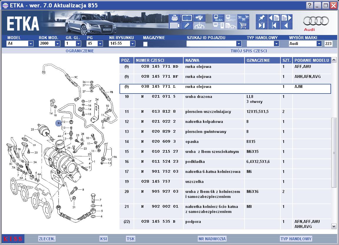

Mam problem. Otorz przy odkrecaniu turbiny ukrecila mi sie ta rukra doprowadzajaca olej od gory przy samej śrubie co z tym najlepiej zrobic i jak sie nazywa ten element ?
Miałem to samo. Podzwoń po ludziach w okolicy co rozkręcają auta, ktoś będzie to miał :) mi moją pospawał szpec, bo mi auto było potrzebne na już
A jak sie to nazywa bo na allegro nie moge znalesc

Tu masz wszystko...
[/url]">http://http://www.directupload.net'>lnwm7ur5.jpg
a da sie to jeszcze jakoś zrobić czy tylko wymiana zostaje ? oraz jak wykrecić drógą strone
Obawiam się ze Ty tego nie ogarniesz ....Wszystko sie da zrobić ....tylko zalezy od umiejetnościi od uszkodzenia ;) .
Popatrz sobie na zdjęcie wyzej i tam masz wszystko pokazane ...jak przykręcona jest druga strona rurki ,części składowe przy turbinie ..itd.
Moze wystarczyło by wymienić nową baryłkę (pod nakrętką )i było by ok...To zalezy na ile wystarczy tej rurki ..Albo kupić uzywkę (całą rurkę olejową i podmienić ...
