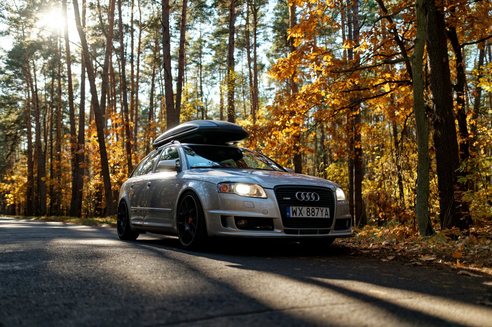

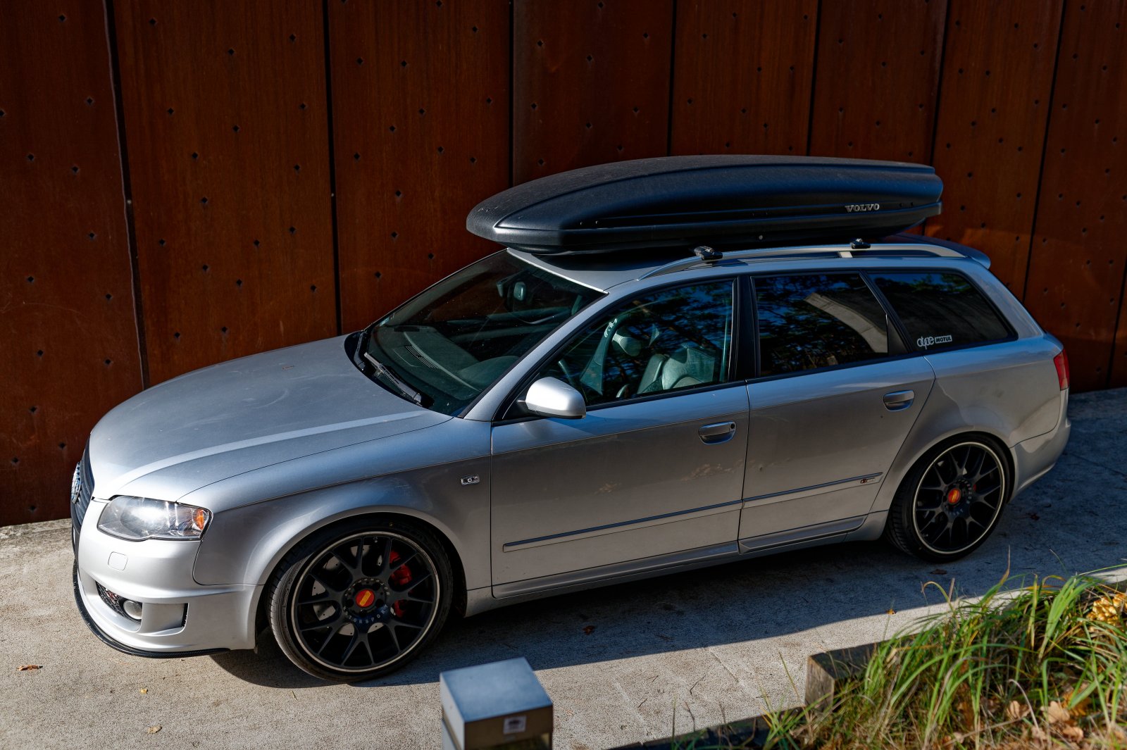

Na chwilę obecną auto posiada już pełen pakiet S-Line. Zderzak z przodu pochodzi z wersji DTM i został zakupiony w kolor. Kratki w zderzaku wykonane przeze mnie pod halogeny. Oryginalna dokładka z carbonu.
Nie jestem z zawodu mechanikiem ale osobiście dbam i nadzoruje pracę przy moich autach. W tym audi 90% prac wykonałem sam lub z pomocą doświadczonego mechanika.

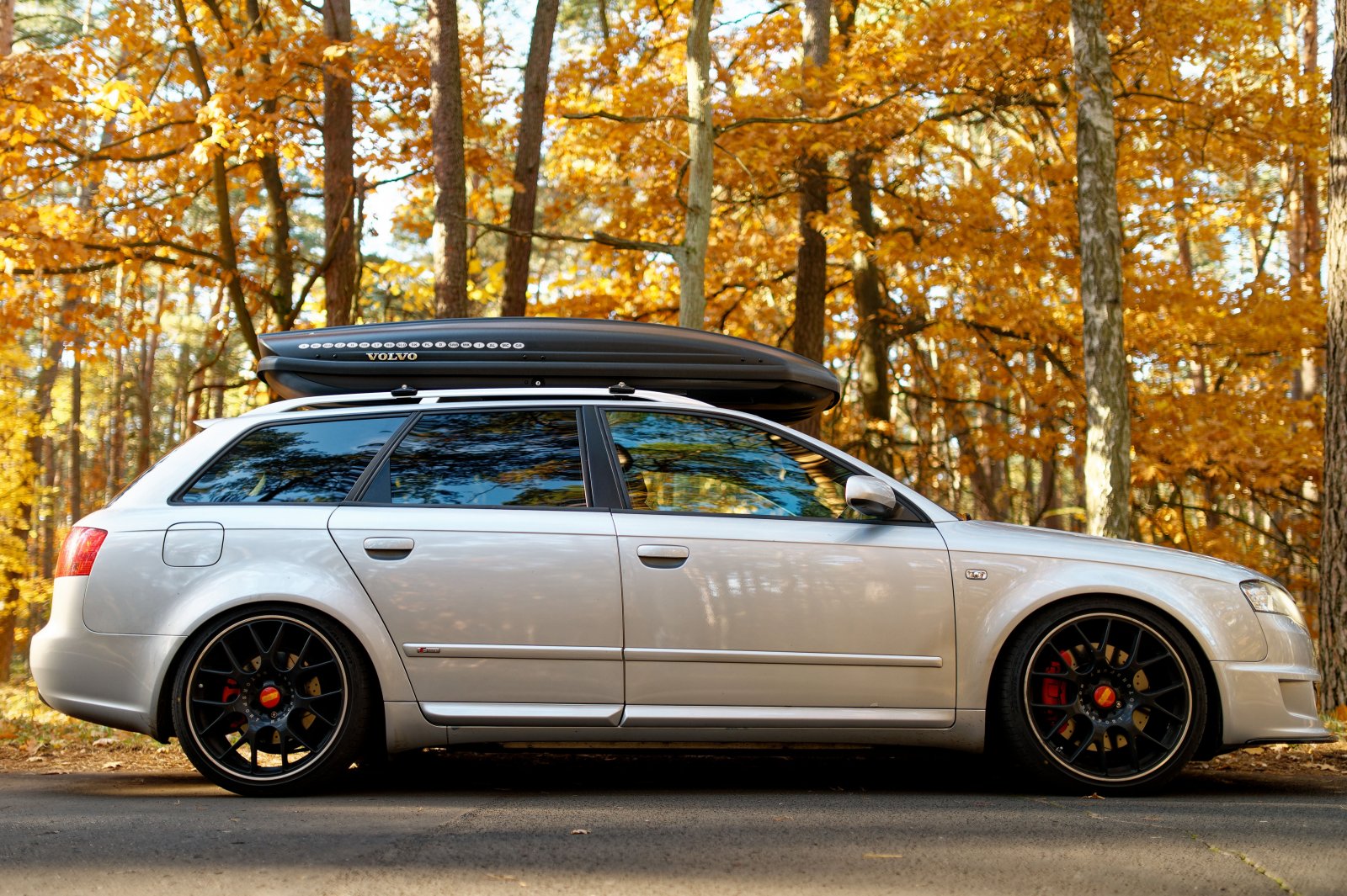

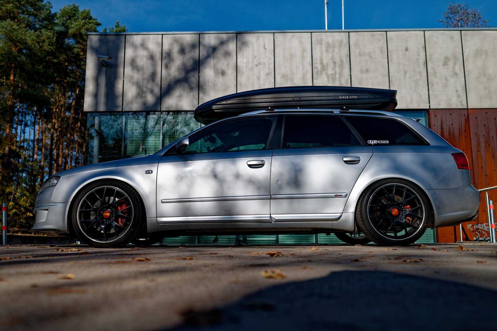

W aucie zrobiono kolejny SWAP hamulców, tym razem na ORI S4 czyli 345/300, żadnych kompromisów i zacisków z T5. Tarcze nawiercane Rotingera z klockami Hella Pagid. Nie ma porównania do oryginalnych 288/245 czy nawet 320/288 które włożyłem niedługo po zakupie. Według notatek w auto włożono w same części i mody od dnia zakupu ponad 40k pln.

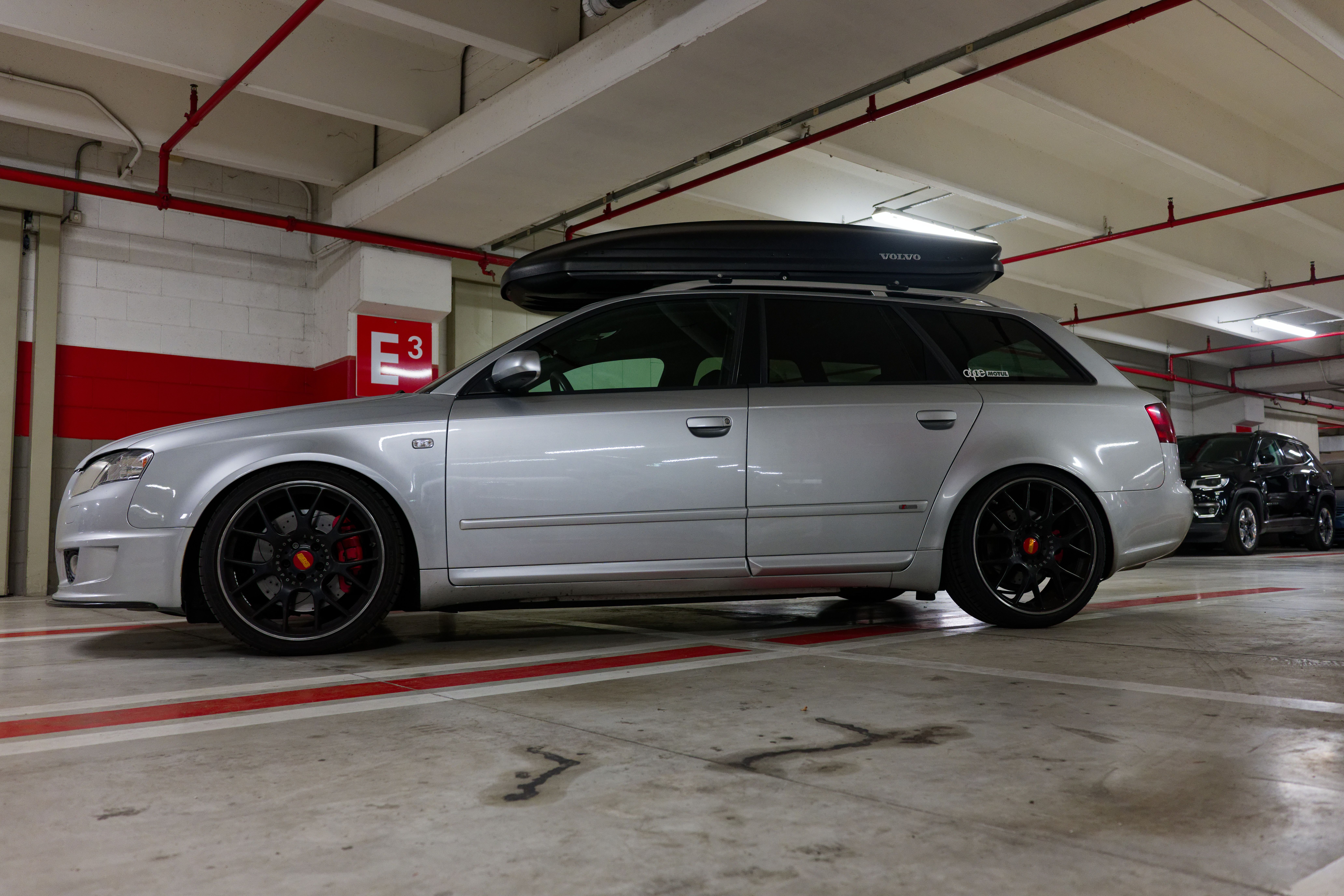

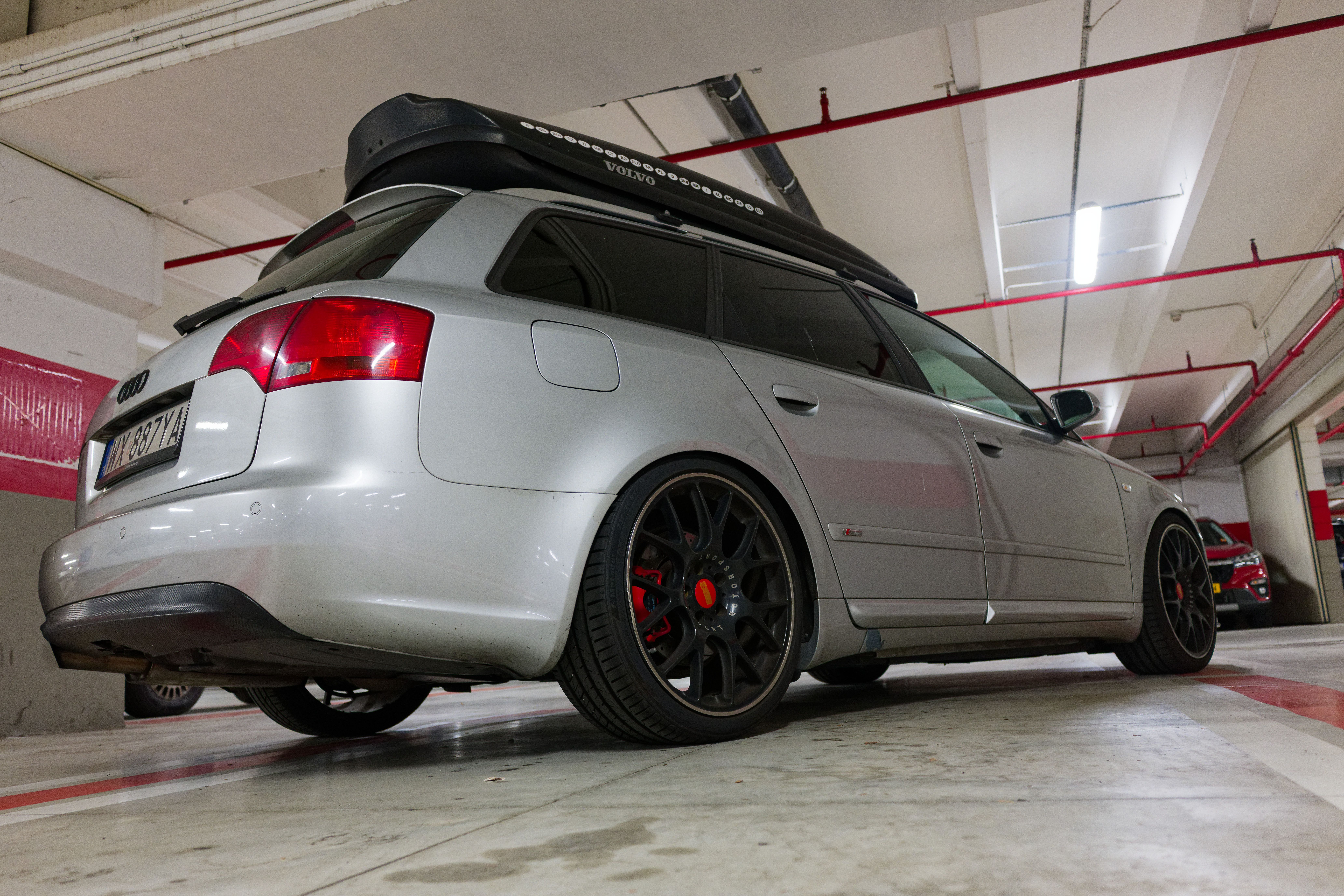

Na lato założone felgi ori BBS CH-R 19" ET 35 8.5J z oponami 235/35/19. Na zimę ori 18 audi z oponami 225/40/18.
W dalszej części wątku na bieżąco aktualizowane postępy prac i nowe zdjęcia.

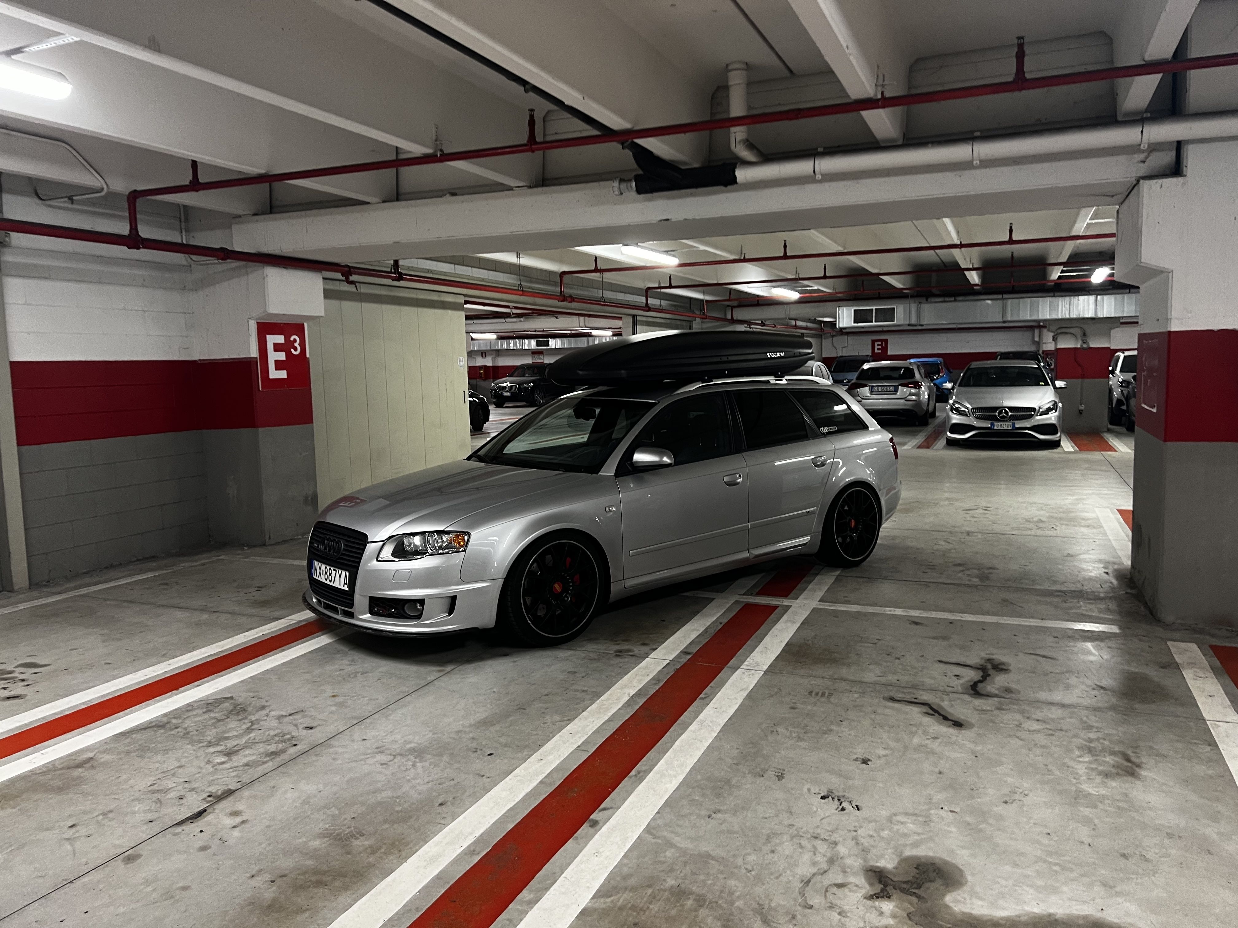

Było zaraz po zakupie na zakupionych specjalnie do niego BBS'ach - lato 2015
Październik 2017.
Zima 2022 / 2023
2 listopada 2023

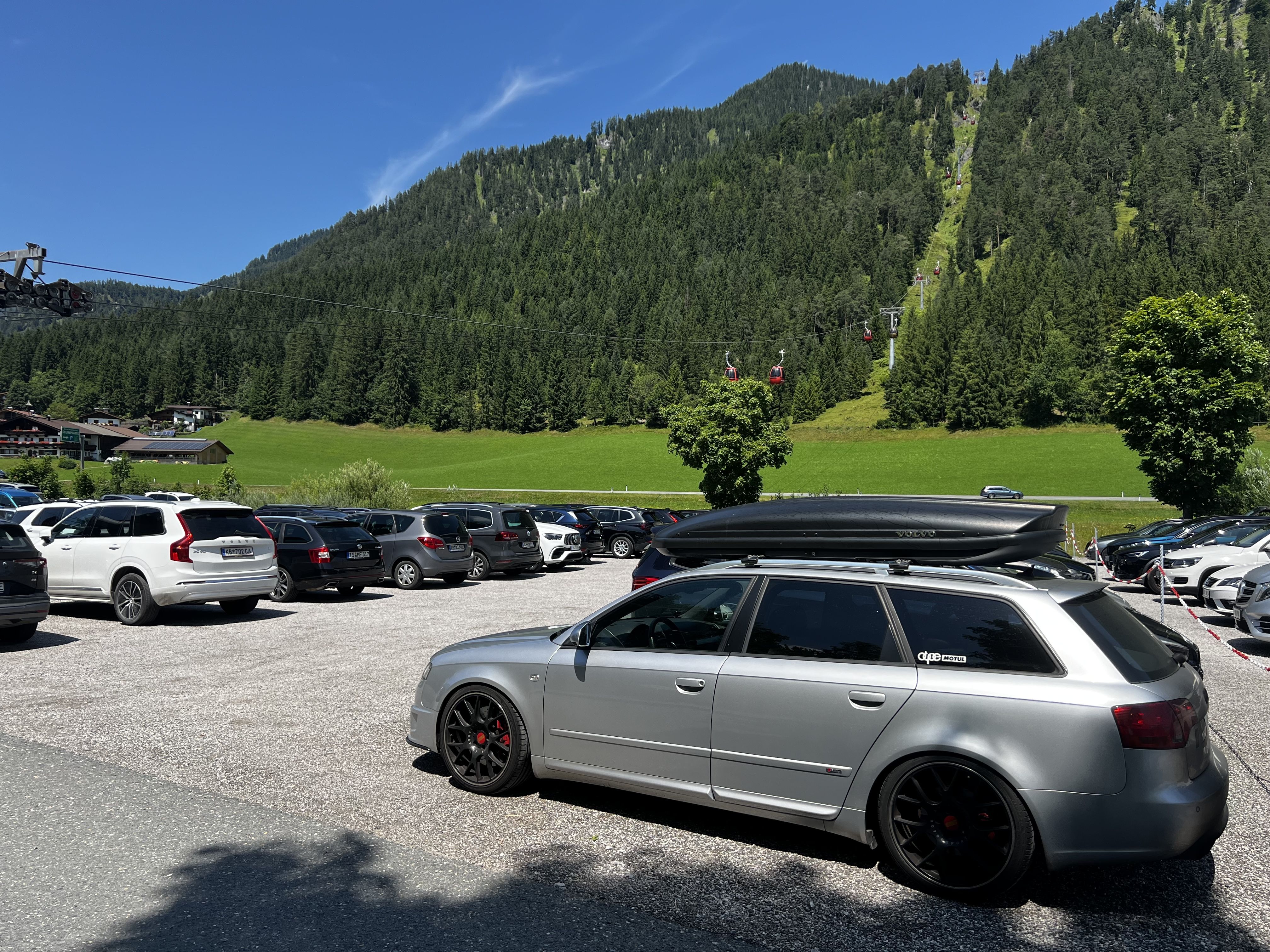

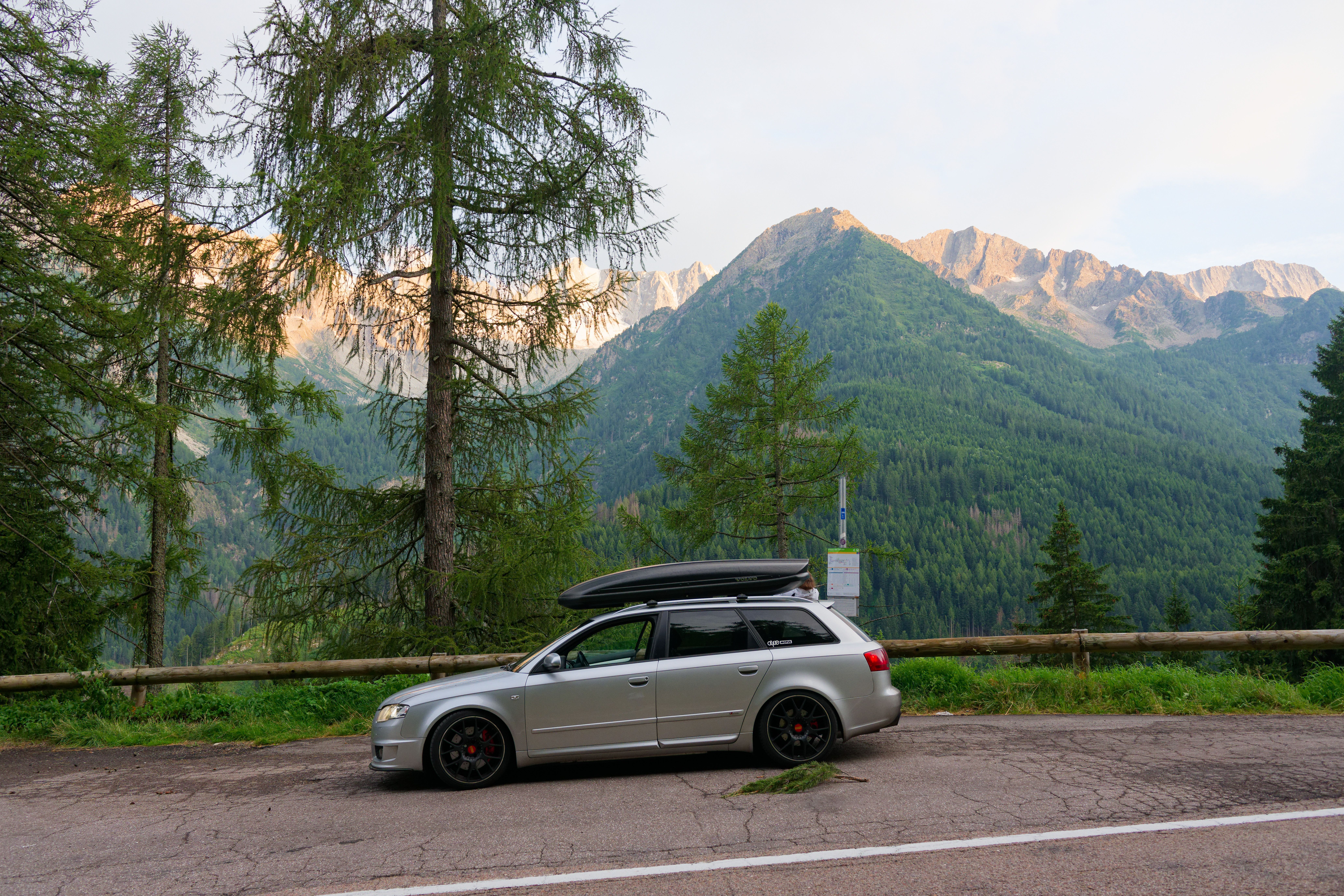

Włochy  2025

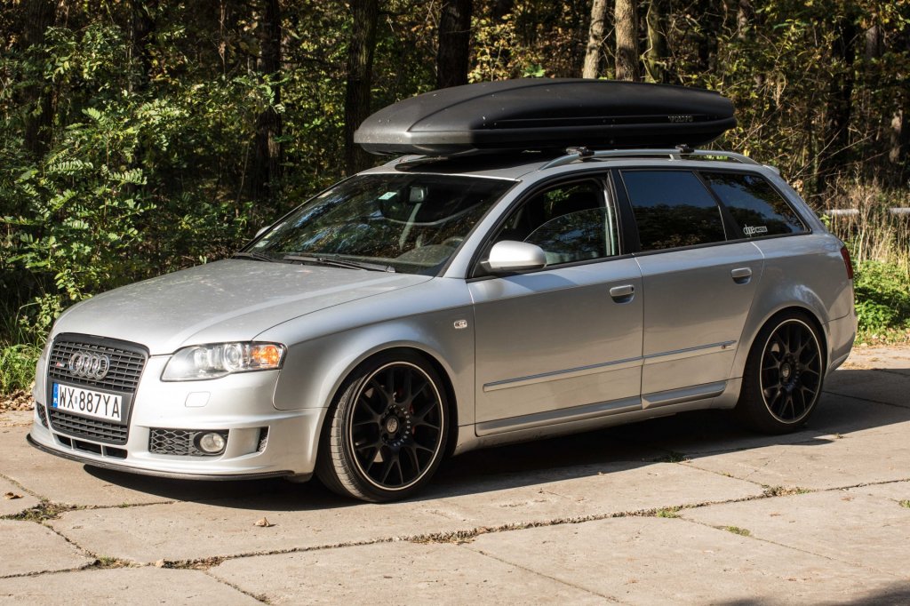

Daj normalne foto od przodu bo mam bardzo podobną a4kę i widzę że masz czarny gril co mi chodzi po głowie - więc chętnie zobaczę jak to się komponuje do srebrnego koloru zanim swój okleję/pomaluję.
proszę
dzięki
to samo będzie u mnie - tym foto się przekownałem
Widzę że jest w macie - oklejony czy malowany?
Grill jest malowany, tylko ta ramka na której siedzi rejestracja jest obklejona folia - widać na zbliżeniu, efekt bardzo ok

felg ze zdjec juz nie ma, jak dobrze pojdzie to do konca tygodnia wrzuce fotki z obuwiem made by BBS Motorsport 19'
to czekamy na fotki.
Gdzie je wyrwałeś?
Kupiłem od miłośnika,oryginały. Specjalnie pojechałem je odebrać, aby przekonać się, że wszystko jest tak jak należy.
Felgi siadły super. Czarne w srebrnym pasują jak ulał :)
Zmieniłbym relingi na czarne, pasowało by do czarnych ramek wokół szyb.

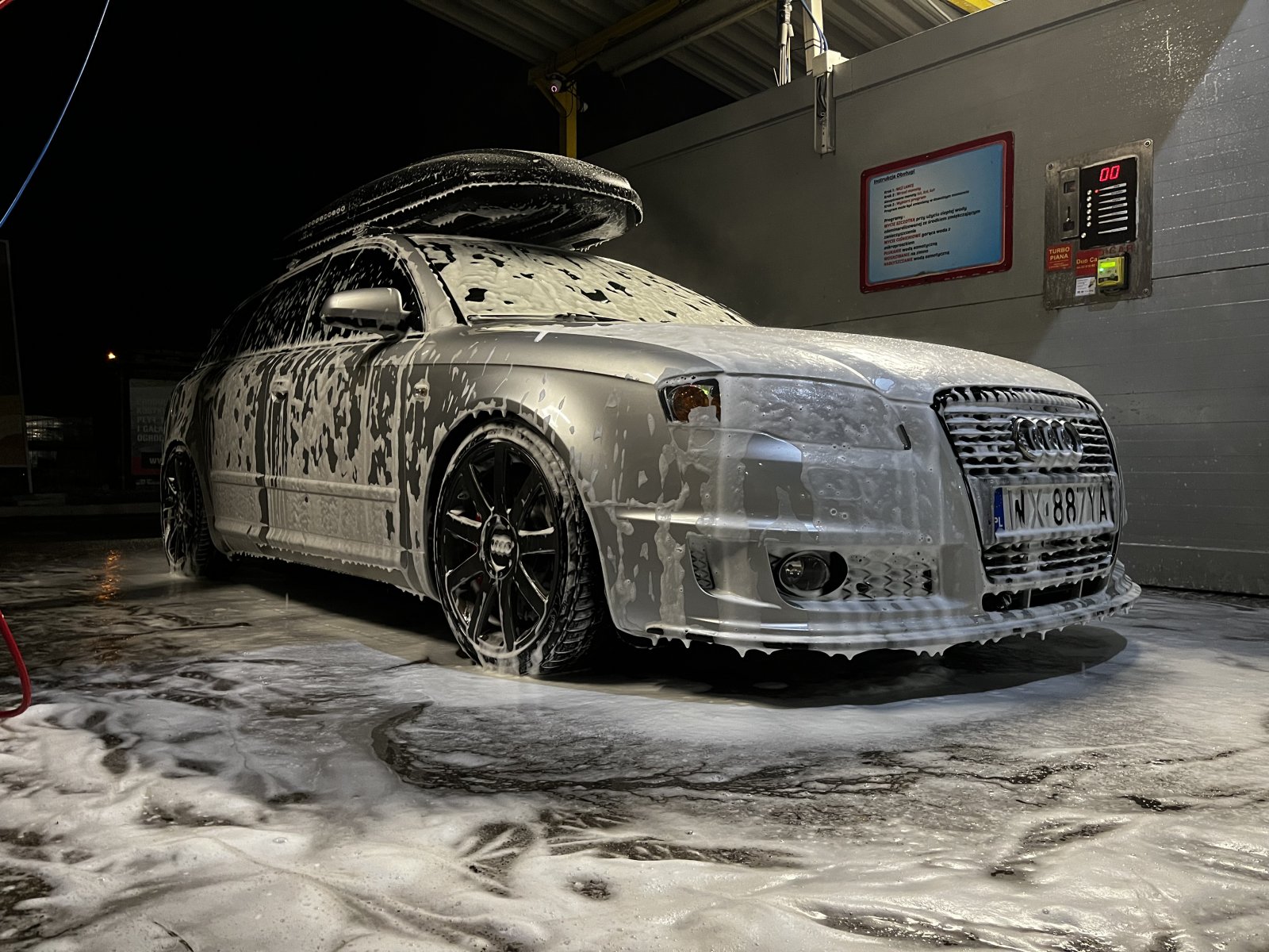

Oooo podjechalem do kolegi na Ursus :) dzięki MAT1000
