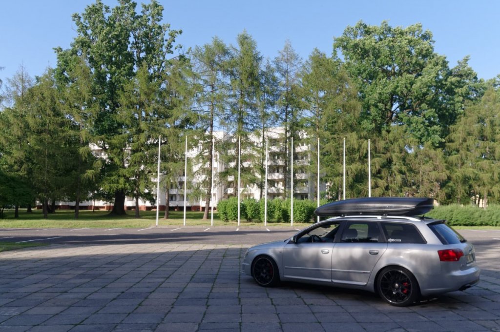

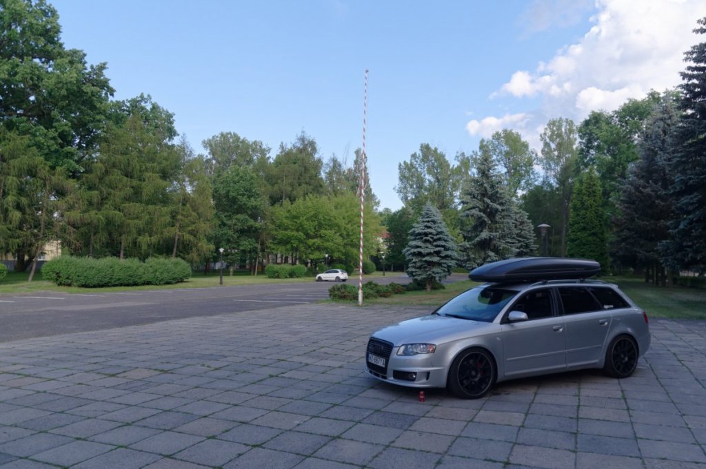

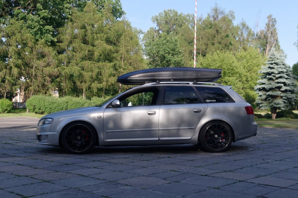

Zdjecia na szybko. Gwint jest niestety do poprawy - przod jest idealnie, za to tyl stwarzal problemy. Na tyl wlozone byly dystanse po 11mm na strone i z uwagi na czesto zakladany bagaznik rowerowy / duza ilosc walizek, gwint jest rozkrecony. W porownaniu do 1BV przod jest nizej (ok -40 / -45), tyl jest na tym samym poziomie co 1BV (-30). Niestety rozkrecony gwint z tylu jest bardzo miekki - bardziej niz 1BV. Taki stan rzeczy powodował obcieranie kół o wewnętrzne materiałowe nadkola przy wpadnięciu w nierówność. Nie mam odpowiedniego imbusa by zakontrować tylną śrubę i móc swobodnie regulować nakrętkę - obecnie kręcenie nakrętką obraca również śrubę i z regulacji nici. Musiałem więc zdjąć dystanse.
No i całkiem ładnie Ci to siadło :)
Teraz jest git. :thumbup1:
Ładnie całość się zgrywa :naughty:
