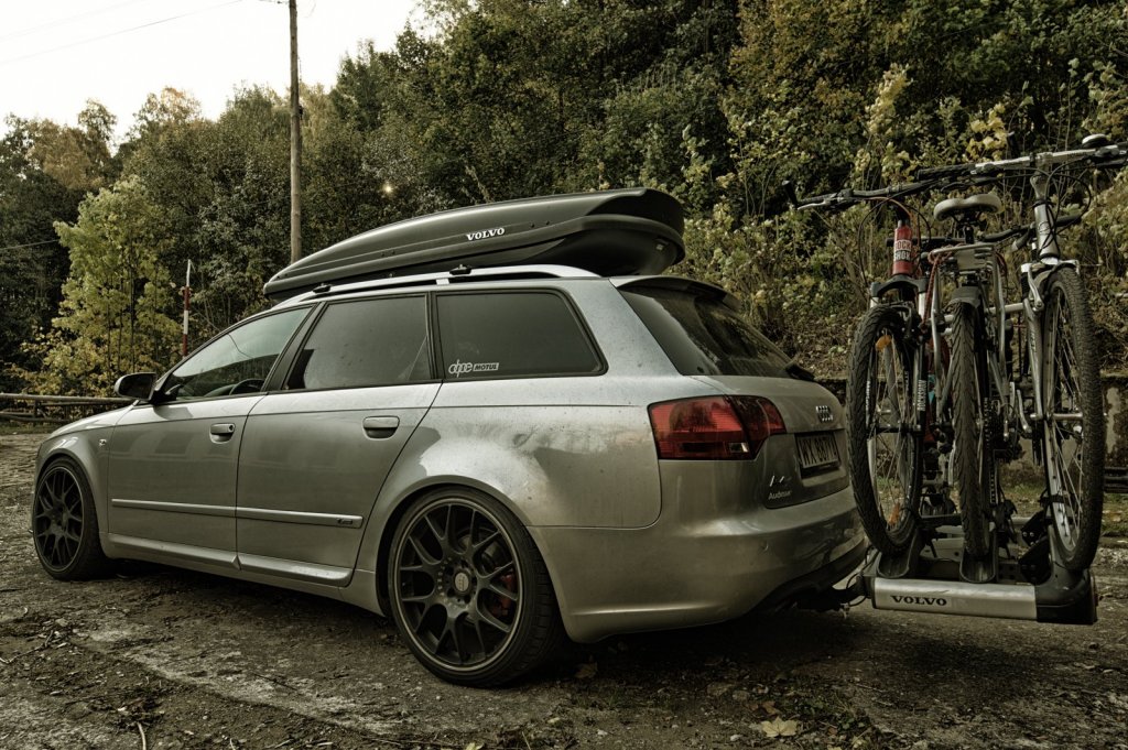

Daj więcej fotek bo fajnie się zapowiada:gicior:
Siemasz, nie mam niestety wiecej fot auta z wyjazdu. Pozostale zdjecia to krajobrazy, zona i oczywiscie moj 3 letni synek :)
Godzinę temu, kamil-vag napisał:
Zgrabny ten box ;)
To jest zbrandowany Thule Spirit 820 Black https://www.google.com/search?q=thule+spirit+820+black&tbm=isch&tbo=u&source=univ&sa=X&ved=2ahUKEwimiYus5IjeAhVFtIsKHVcjDe0QsAR6BAgAEAE&biw=1280&bih=602 Nie kazdy o tym wie, dlatego ze znaczkiem Volvo jest o 30% tanszy na rynku wtórnym. Jest za***iście pojemny, opływowy i przez to cichy. Spalanie + 0,5l. Max speed z jakim tym leciałem to 200 km/h ale optymalne max to raczej ok 160 km/h
Wiadomo, rodzinka Najważniejsza:decayed: ale fotka Pierwsza Klasa:buhaha:
Naprawde zgrabny... ciekawe czy do sedana też pasowałby :eusathink:
Musze na wiosnę coś kupić więc się już rozglądam..
W dniu ‎2018‎-‎10‎-‎15 o 16:14, kamil-vag napisał:
Zgrabny ten box ;)
Z Volvo ?
W dniu ‎2018‎-‎10‎-‎15 o 15:26, mravel napisał:
Pozdrowienia z Kudowy Zdrój
Box z Volvo. Bagażnik na rowery z Volvo. Dlaczego jeździsz OOOO ? ?
W dniu 18.10.2018 o 22:30, granatowy napisał:
Z Volvo ?
Bo kupilem przez nierozwage :) Serio nie chcialem tego auta z tym silnikiem ale trafil sie pewniak. A boxy i bagaznik ze znaczkiem Volvo mam bowiem jest to brandowany Thule. Ze znaczkiem Volvo jedno i drugie na rynku wtórnym jest tansze od tego ze znaczkiem Thule o 30% Po co przeplacac :) btw raczej kolejnym autem w rodzinie nie bedzie audi bo nowe sa ujowe, za drogie w stosunku do jakosci lub mi sie nie podobaja. Jedyne co wchodziloby w gre to nowa A6 lub Q7 ale cenowo zabijaja. Moze jak urodzi sie corka to przejde na XC90 i wtedy jak znalazl.
