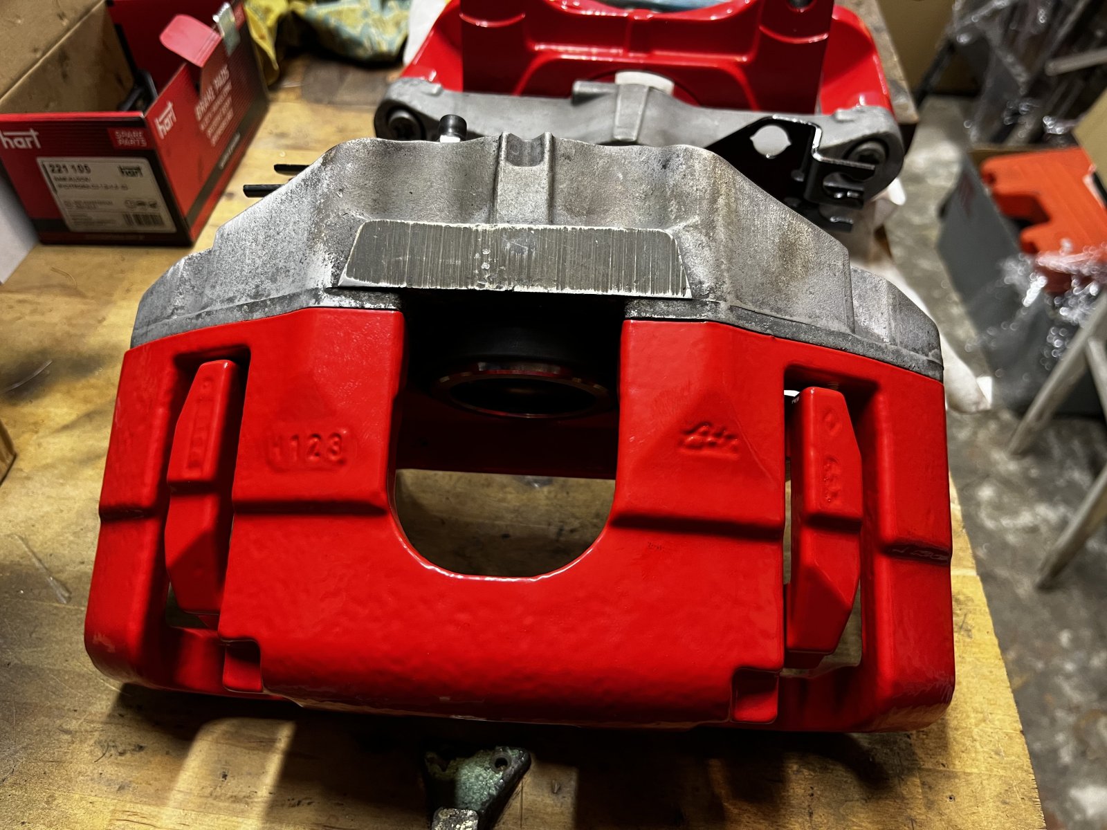

Niemniej w ramach - porobię coś przy piwku - kupiłem od kolegi z forum kompletne zaciski z s4 wraz z jarzmami.
Stan jak ze złomu ;) Dwa dni rozkręcałem jedną sztukę, zaopatrzyłem się w odpowiednie narzędzia i w 15 min rozkręciłem drugą sztukę.
Tipy -> tłoczek wyłazi w 2 sekundy jak podepniesz pod metalowy przewód hamulcowy pomkę od roweru ;)
Niemniej jest pytanie, może ktoś pomoże
Jakie oznaczenia mają te dwie śruby (są różnej długości) oraz te dwa aluminiowe przewody ? (zaznaczone na czerwono)
Ewentualnie pod jakim numerem znajdę rysunek z heblem 345mm w ETKA
Druga sprawa - musze to tanio pomalować proszkowo. Gdzie w Warszawie lub okolicy mi to ogarną? Do pomalowania dwa jarzma, dwa przednie elementy zacisku oraz dwie blaszki. Wszystko na kolor czerwony. Fajnie byłoby, gdyby mi to wypiaskowali na miejscu.
Trzeci temat - Zestaw regeneracyjny zacisku z tłoczkiem - jakiej firmy

Wiec aluminiowe przewody hamulcowe sztywne to nr 8e0611721f oraz 8e0611722f. Niestety śrub nie mogę znaleźć
Ja ostatnio u siebie wymieniałem tłoczek i gumki z Autofrena ,ale polecają tez Frenkit .
Ja te przewody kupowałem u siebie w sklepie motoryzacyjnym. Mieli gotowe miedziane po zarabiane w różnych długościach. Kupiłem dwa po 20 cm i dogiołem.
A wiecie moze czy te przewody miedziane hamulcowe sa uniwersalne, tzn czy np z wersji 320mm pasuja do hebla 345mm?
Udalo mi sie znalezc zestaw naprawczy hamulca z Autofrena. Wyglada na to ze tloczek 60mm to wersja do mnie. Tylko mi wychodzi suwmiarka 59mm. Chyba, ze te 60mm mi fi otworu a nie tloczka.
Aluminiowe elementy hebla mocza sie w Tenzi Truck, reszta siedzi w wiaderku octu ;)
EDIT
W Wesołej lakiernia -> dobre oceny na Google -> piaskowanie + malowanie proszkowe kompletu zacisków i jarzm to ok 200 zł. Za zaciski z jarzmami dałem 500 zł. Zestaw naprawczy zacisku z Autofrena to 51 zł szt. Zatem całość to ok 800 zł + 4,50 na piwo.

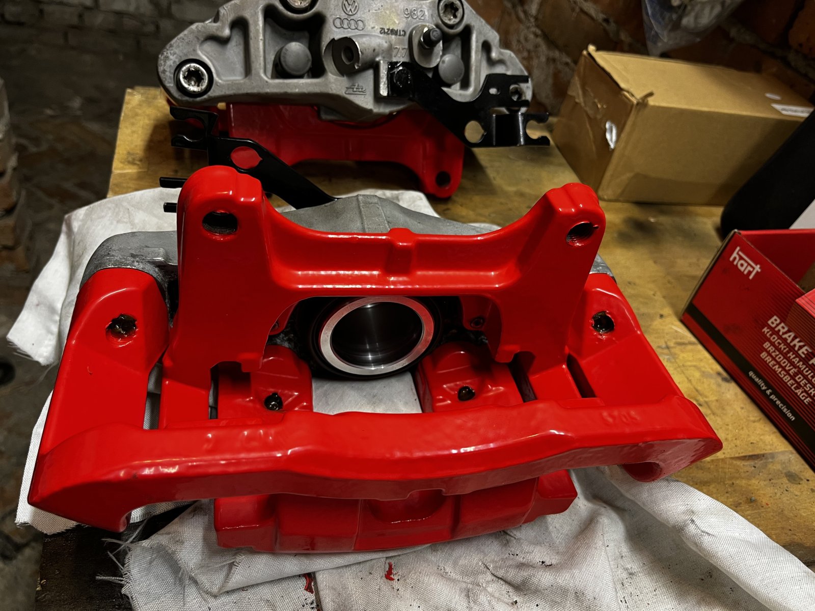

I cyk, zlozone, wymienione, umyte i pomalowane :)
