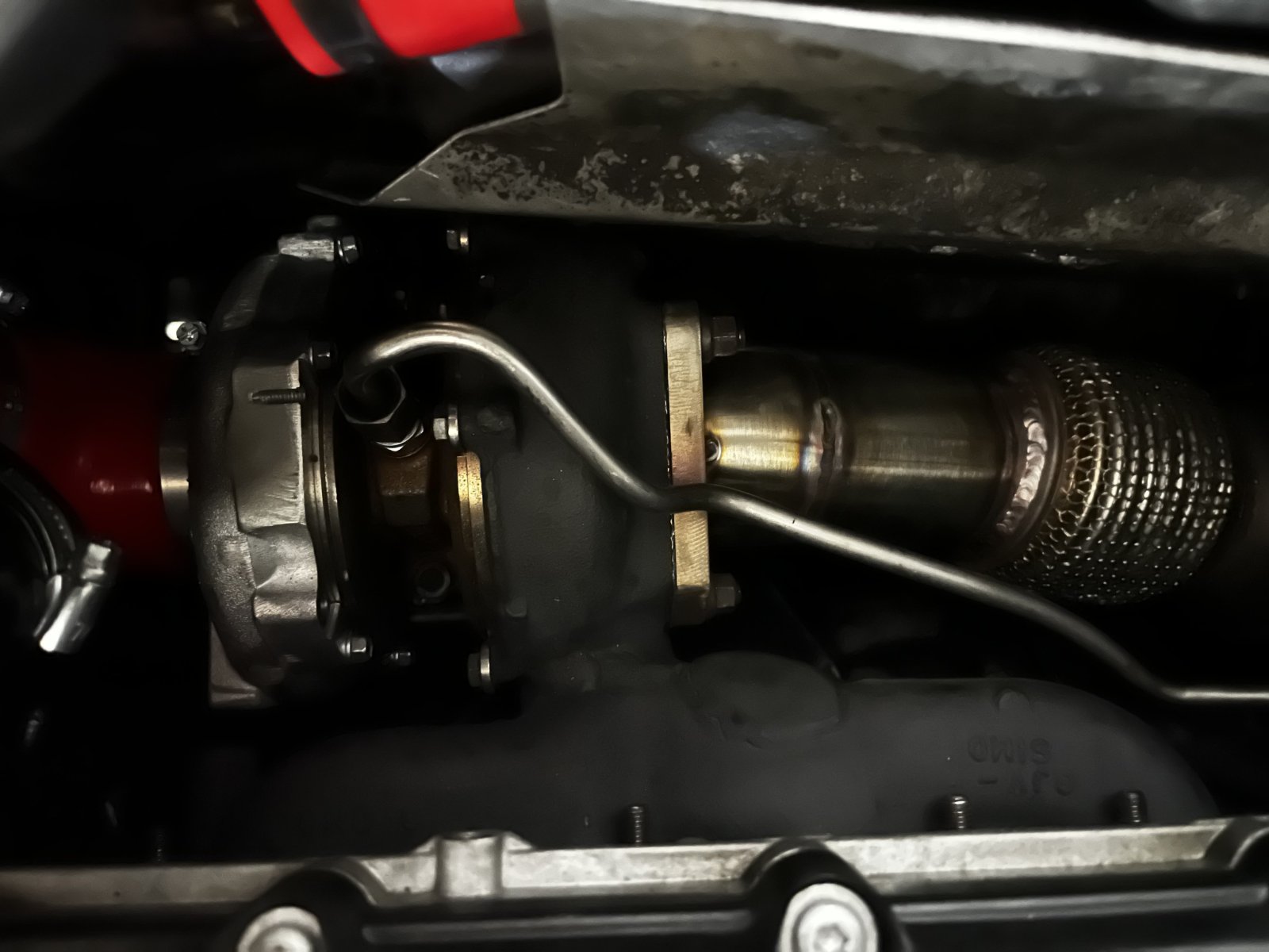

auto poszło do Macedonii na strzała i wróciło bez większych niespodzianek. Tylny prawy ręczny się zapiekł tylko i trzeba było walić kluczem by go odblokować (dźwignie). Zatem swap hebli coraz bliżej. Co więcej, po starszej akcji z turbiną i zapieczonej geometrii, gdzie podczas czyszczenia trzeba było odkręcić gruchę, nie do końca (mm różnicy zapewne) grucha wróciła na swoje miejsce i turbo nie dmucha jak powinno. Na horyzoncie więc regeneracja albo jakiś swap. Regeneracja na to samo to średni pomysł, hybryda problem bo nie mają odpowiedniej części gorącej z V-bandem. Wymiana turbiny na większą to znów wizyta w SLG w celu przespawania wydechu. Trzymajcie kciuki aby SLG znalazł dla mnie termin bo wtedy wjedzie coś pod 250KM.

na 15 czerwca umowiony z Fiodorem z 3miasta. Zostawiam auto. Wjedzie GTB2056 i fmic z orurowaniem. Po cichu licze na 240-250KM

na 15 czerwca umowiony z Fioderm z 3miasta. Zostawiam auto. Wjedzie GTB2056 i fmic z orurowaniem. Po cichu licze na 240-250KM
Pompki z blb ogarną 250km bez modyfikacji?
Wydaje mi się że może być ciasno
Witek z RPerformance mowi ze pompki z BLB cisna do 250. Oczywiscie jak masz sprawne. Zatem jest to granica. Zobaczymy na co auto pozwoli, bo rownie dobrze moze skonczyc sie na innym wyniku

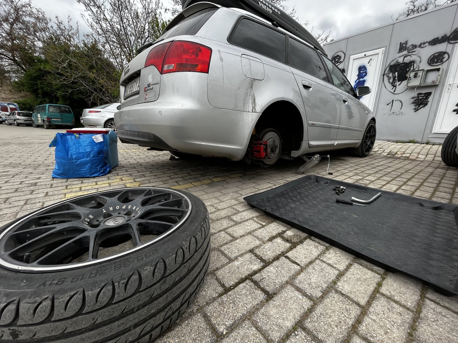

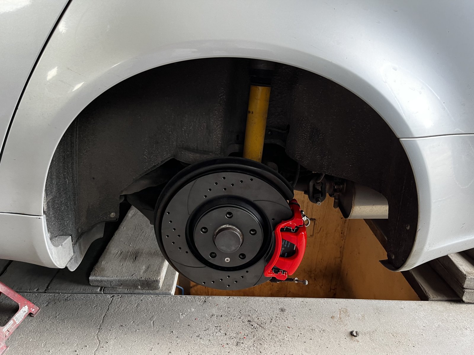

Panowie, ile za komplet hebli 320/288 z mojego auta ->
-oslony przod,
-tarcze nawiercane Rotingera - smietnik, nie ma tematu
-klocki hella pagid - przod smietnik, nie ma tematu
-zaciski i jarzma w kolorze czerwonym,
-dwie rurki miedziane hamulcowe - nunu, trzeba kupic nowe
- tarcze tył Rotingera pełne - stan wg mnie ok
- jarzma i zaciski w kolorze czerwonym - stan ok
- klocki hella pagid - do dokonczenia
Stan b. dobry. Tarcze tyl na jeszcze jeden zestaw klocków. Wszystko proste, nie bije. Jedynie do zrobienia jest dzwigienka recznego w zacisku tylnym lewym bo nie chodzi płynnie. Zapewne trzeba rozebrać, wyczyscic i zalozyc nowa uszczelke z tyłu. Hydrauliczny chodzi legancko.
Zestaw jak widać do założenia.
Edytowane przez mravel

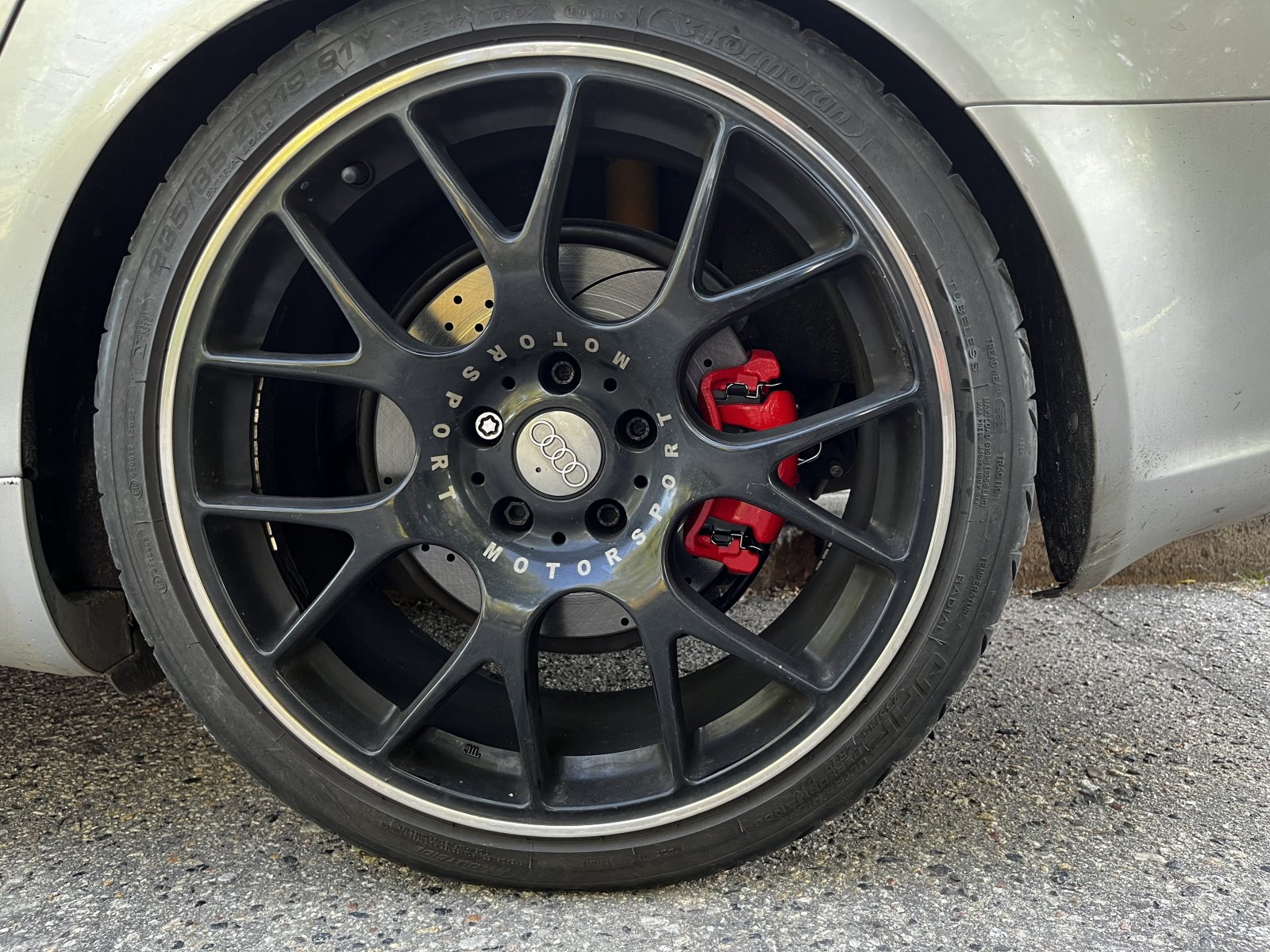

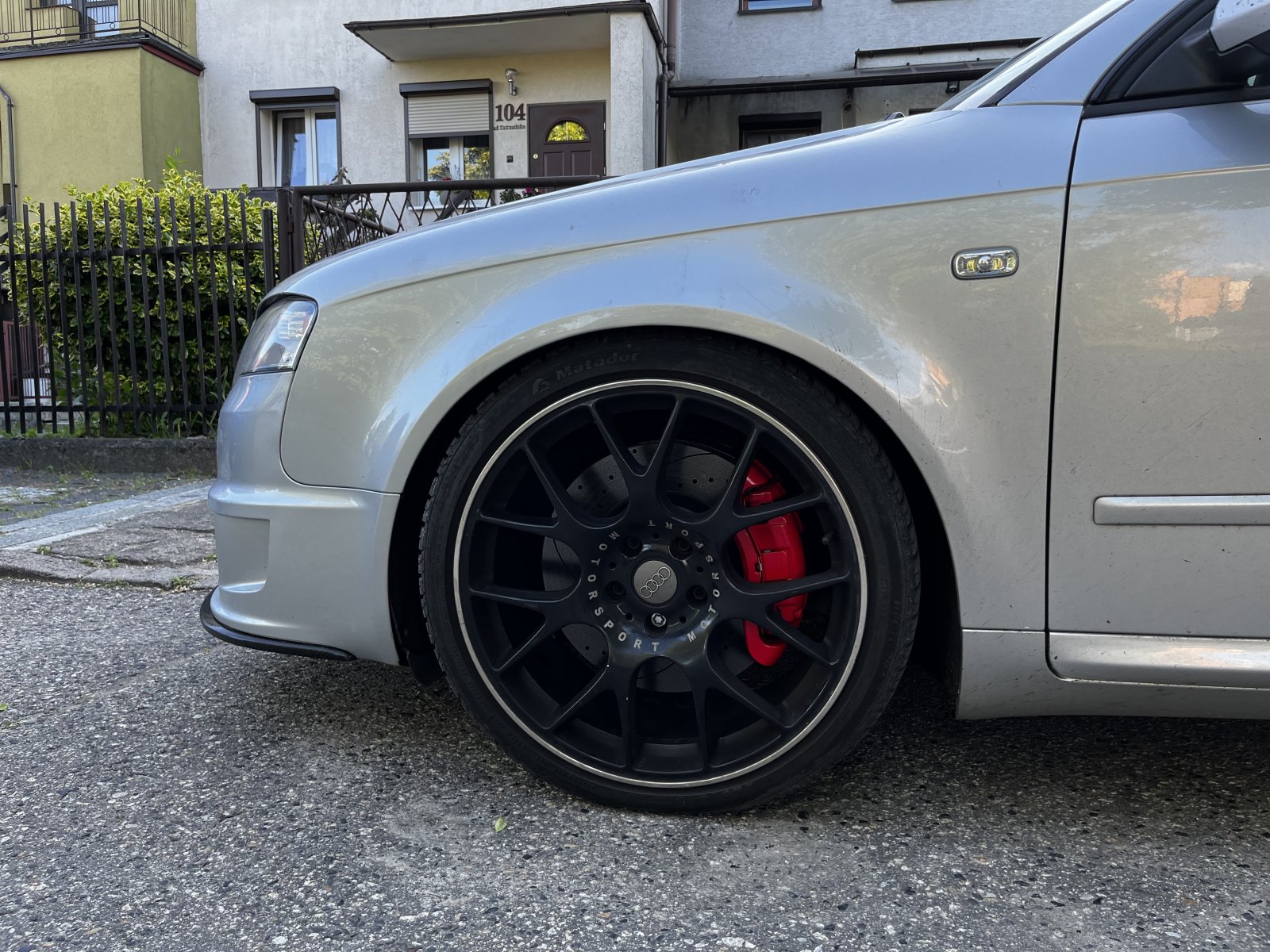

No i weszlo 345/300. Ladnie lezy
19"? Te 345 mm giną w tej feldze. :decayed:
Haha, pomyslalem o tym samym.
