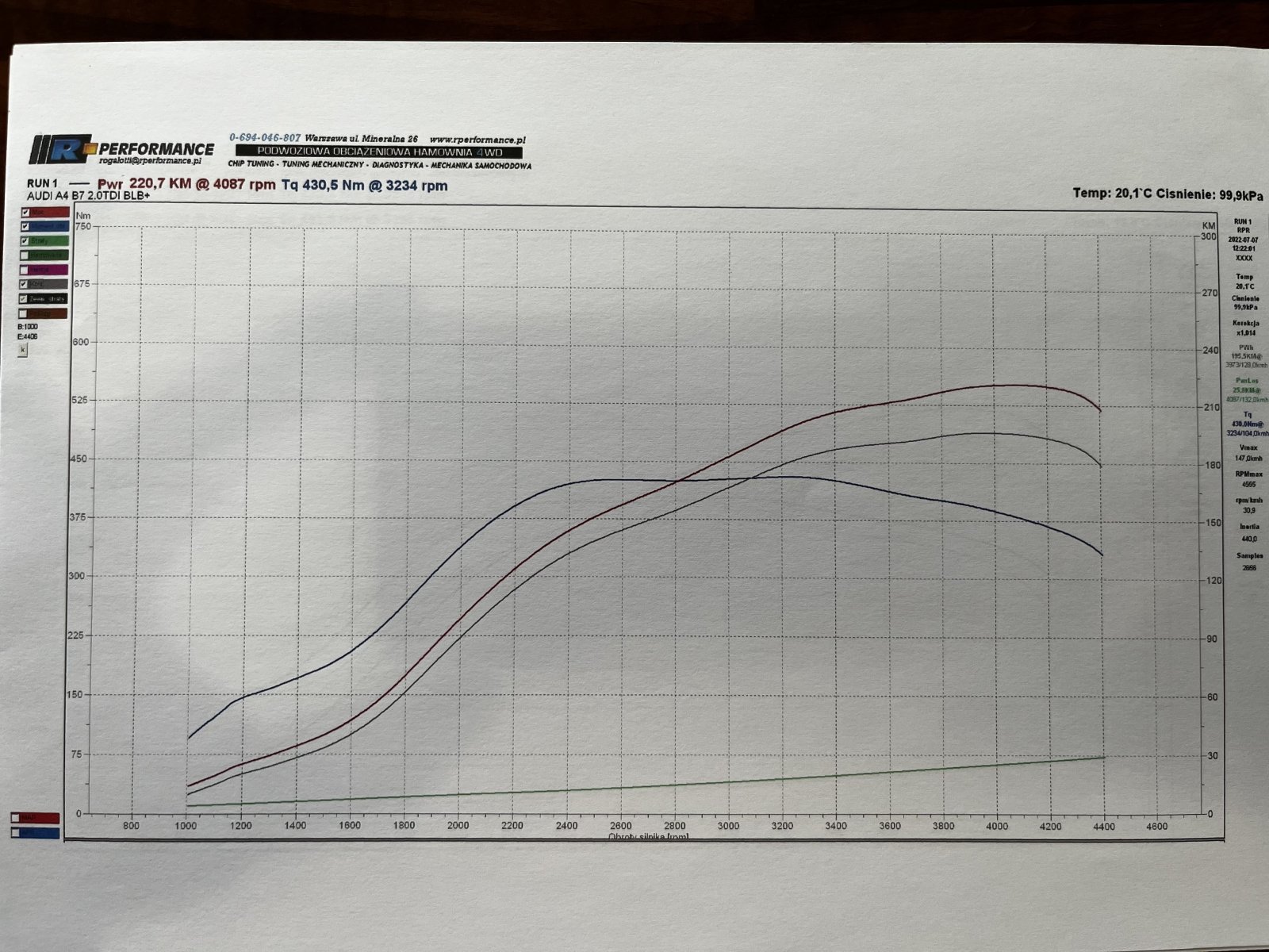

Panowie, jeszcze jestem przed mapa ale jak to sie qr** odpycha na obecnym secie.
Do porownania mam F30 330e hybryde, ktora ma 252 KM i po poprawie mapy powinienem ja objechac w miejscu (Audi 1450kg, BMW ponad 1700kg).

Jest kiepsciutko. Winne wtryskiwacze. Gdzie to oddac?
Szło się spodziewać, mi przy wtryskach BA spec powiedział 2500 za zrobienie na większych końcówkach około 260KM
Ale na tym co mam to chce zrobić dokładnie te same parametry 220/440

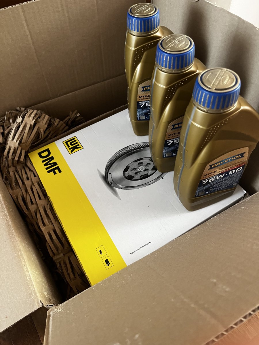

No to mamy dwumase i olej do skrzyni. Wszystko od Dzika ktorego szczerze polecam. Na 90% wymienimy skrzynie na JWS i mozliwe ze wezmiemy wtryski od Jaronia. Auto musi miec >= 240KM
Kompletne wtryski czy swoje dajesz na przeróbkę? Jakie końcówki?
Nie wiem jeszcze. Roznica to 600 pln miedzy moje do regeneracji a zregenerowane. Generalnie to wymiana wtryskow to dosc ryzykowna zabawa wg mnie i musze pogadac o tym ze swoim mechanikiem
