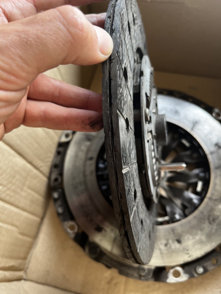

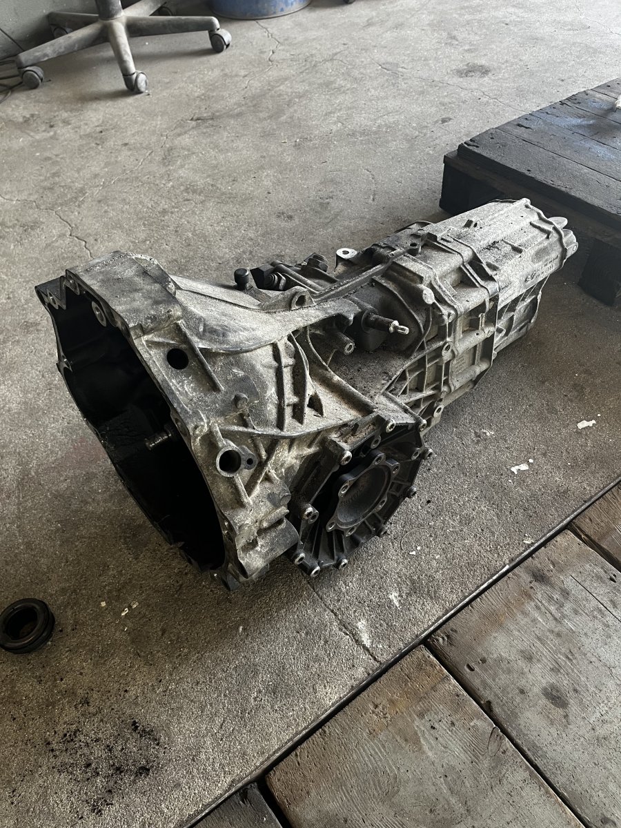

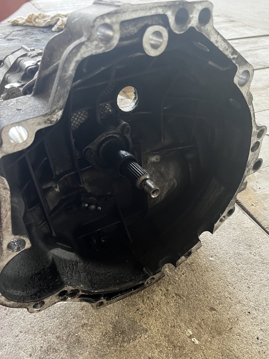

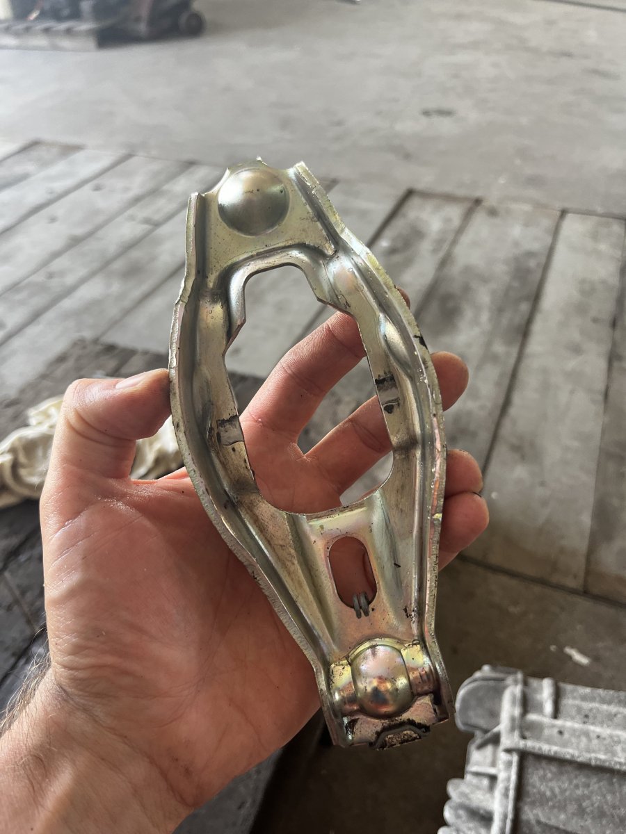

Dwumas wyjety i ma luzy wiec wymiana, ale zwroccie uwage na sprzeglo - tak sie jezdzi ?, od wymiany ponad 200kkm. Czy do wysprzeglika dostane sama gumke z ost zdjecia?

1. Koszt obicia tarczy sprzęgła kevlarem to ok 200 zł. Nie ma sensu kupować nowej tarczy sprzęgła. Niestety jest ryzyko, że docisk nie dźwignie momentu w który celuje. Jedyne rozwiązanie to docisk Sachs Performance. Koszt za docisk to ok 1500 zł. Docisk powinien wytrzymać do ok 500Nm. Powyżej trzeba go wzmocnić. Nie da się wzmocnić innego docisku niż Sachs Performance bowiem jest on bez samoregulatora i jest nitowany.
2. nie da rady kupić samej gumy osłony wysprzęglika. Trzeba kupić cały wysprzęglik. Sachs to ok 143 zł.
3. tarcza sprzęgła obita kevlarem jest INNA dla ori docisku i inna dla docisku Sachs Performance. Zastosowanie tarczy kevlarowej pod ori docisk powoduje, ze sprzeglo nie wysprzegla i nie wrzucisz / zrzucisz biegu.
4. przyszla skrzynia JWS. Po znakach wyglada ze jest z 2009 r. jak pisal sprzedawca. Olej jak nowy ale i tak poszla wymiana na Ravenol. Gdyby nie pkt 3 to auto juz lataloby po drogach.

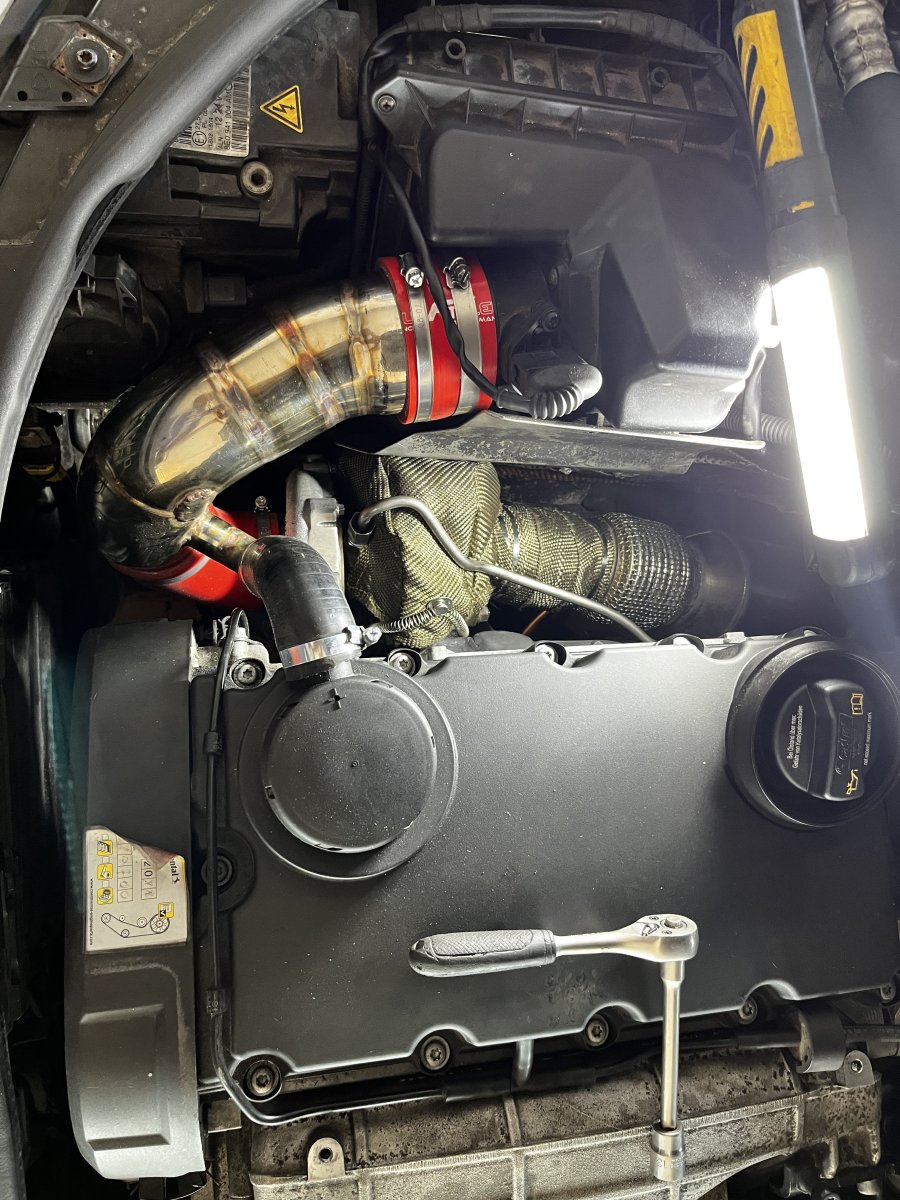

Jest problem - po dluzszej jezdzie miedzy 160-180 turbo szura. Wszystko piekne i eleganckie. Nie wiem czy jest gdzies nieszczelnosc (jak juz to na IC) czy jakims niewyobrazalnym cudem nie wyrabia smarowanie gdy turbo jest obciazone? Auto dziala jak nalezy i idzie jak nalezy tylko szuranie sie pojawilo plus dzwiek przy wciskaniu i puszczaniu sprzegla
