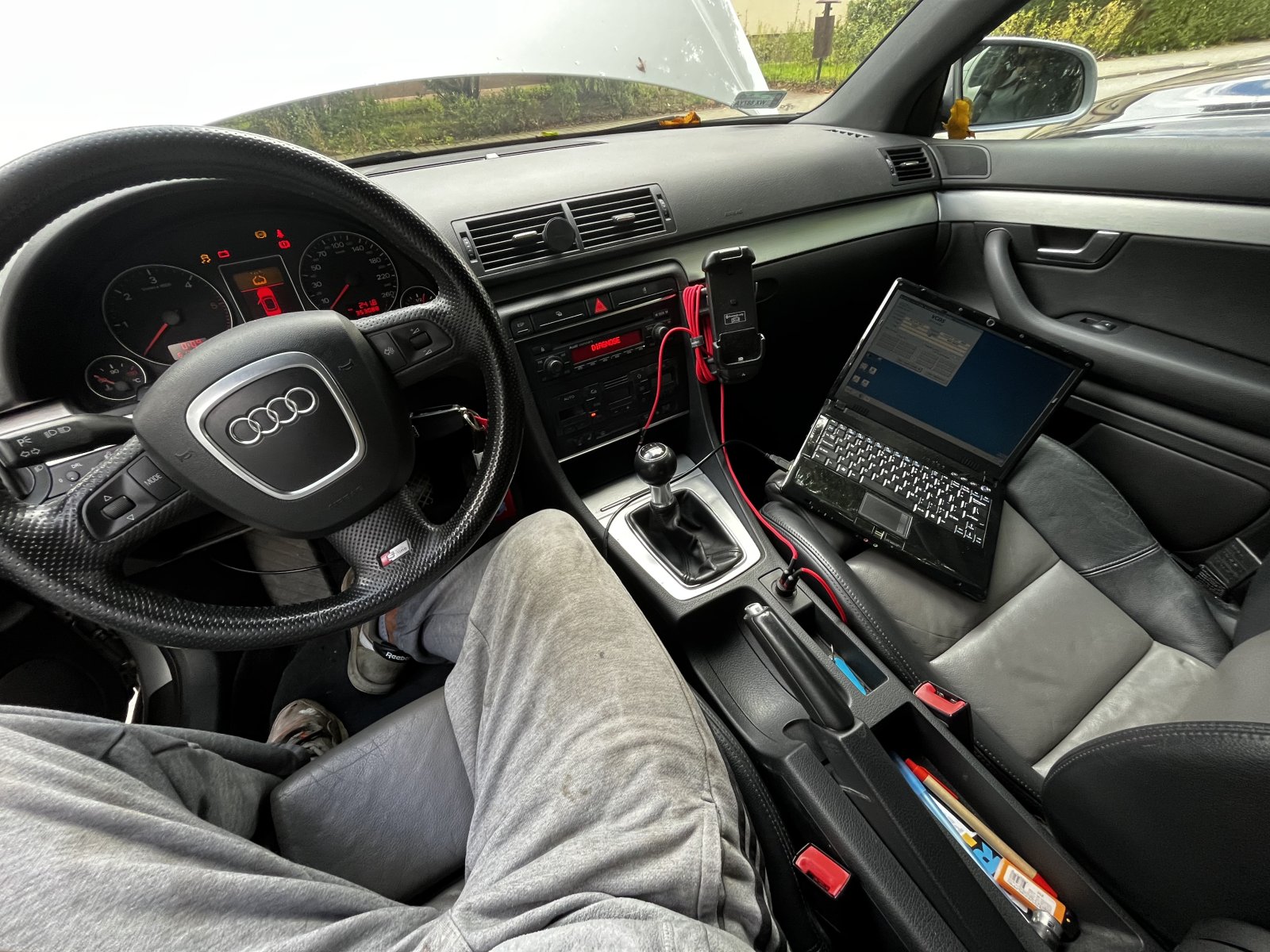

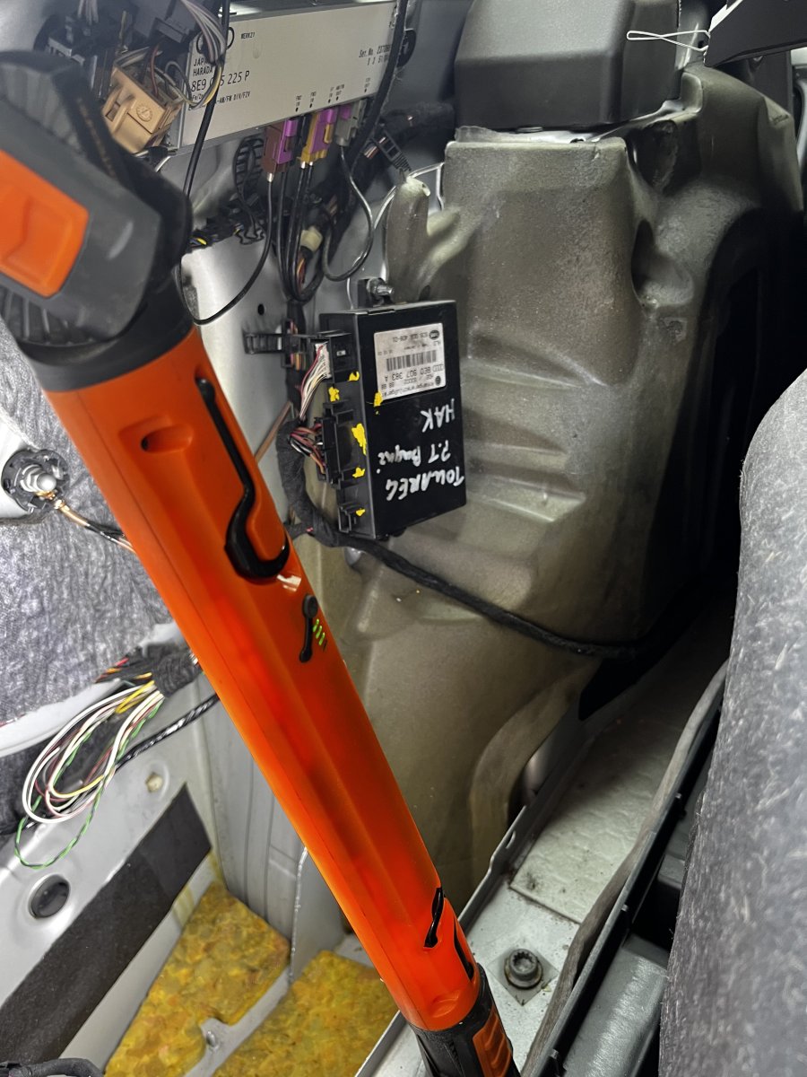

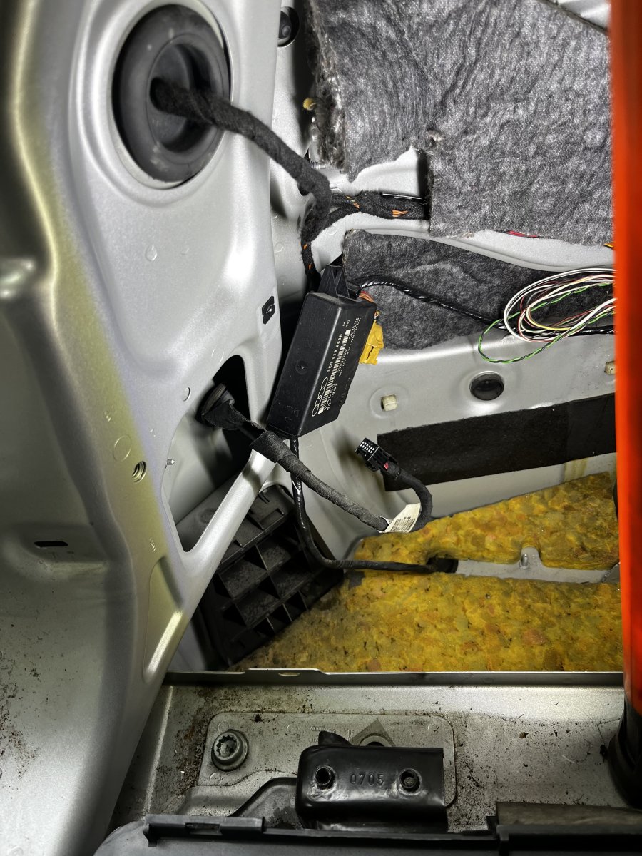

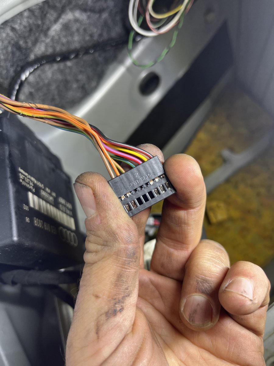

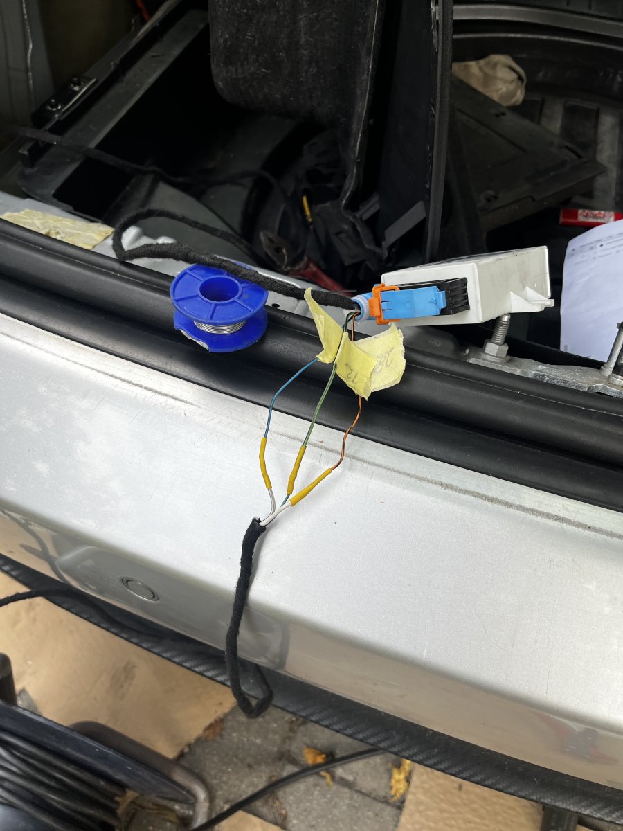

jest pogoda, trzeba robic. Sterownik wlozony, podlaczone wszystko, jest komunikacja ze sterownikiem. Sa jakies bledy ale to pewnie przez brak czujnikow. Skladam dziada

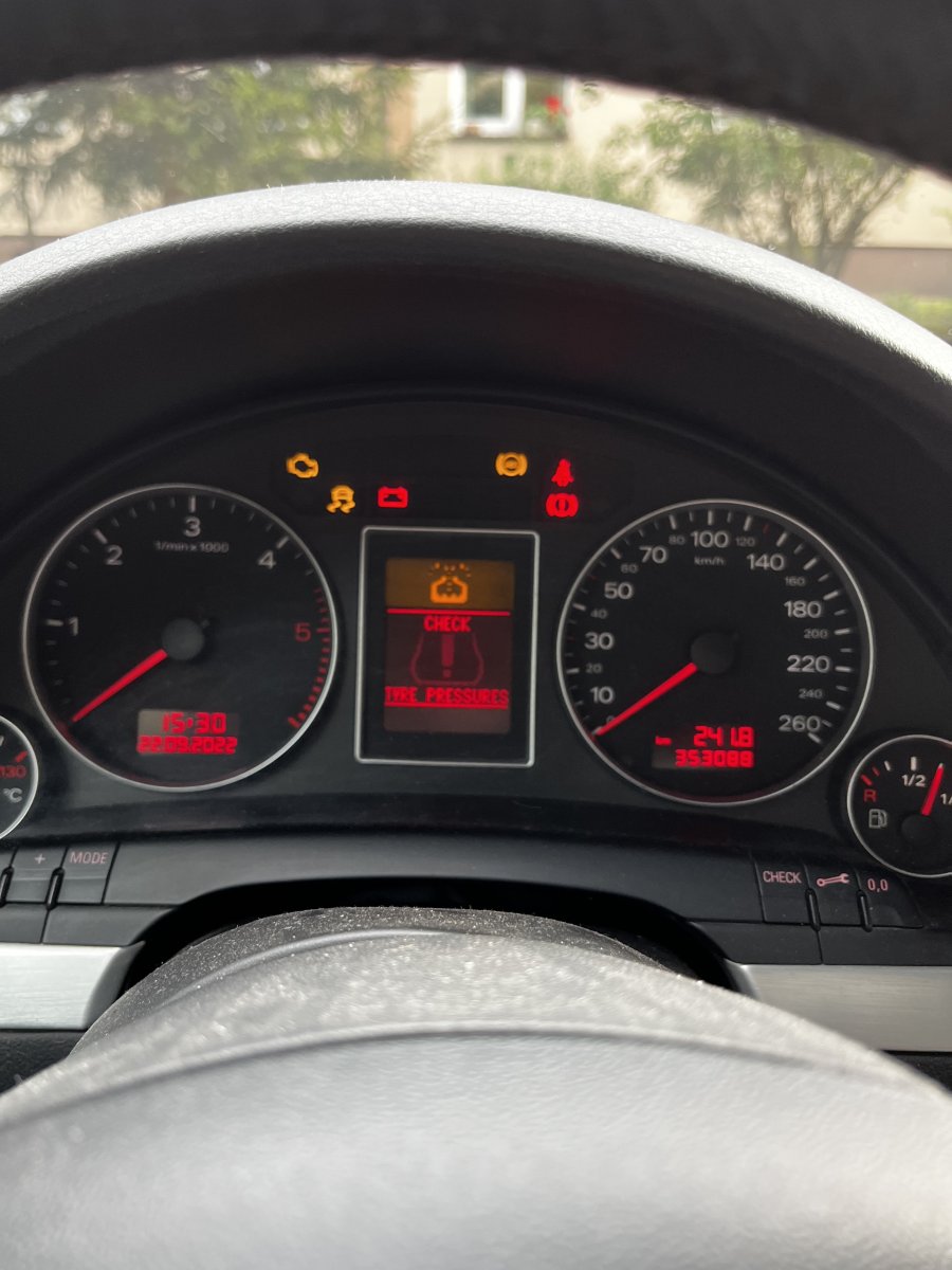

I po zakodowaniu z uwagi na brak czujnikow w kolach mamy takie cos jak na zdjęciu poniżej.

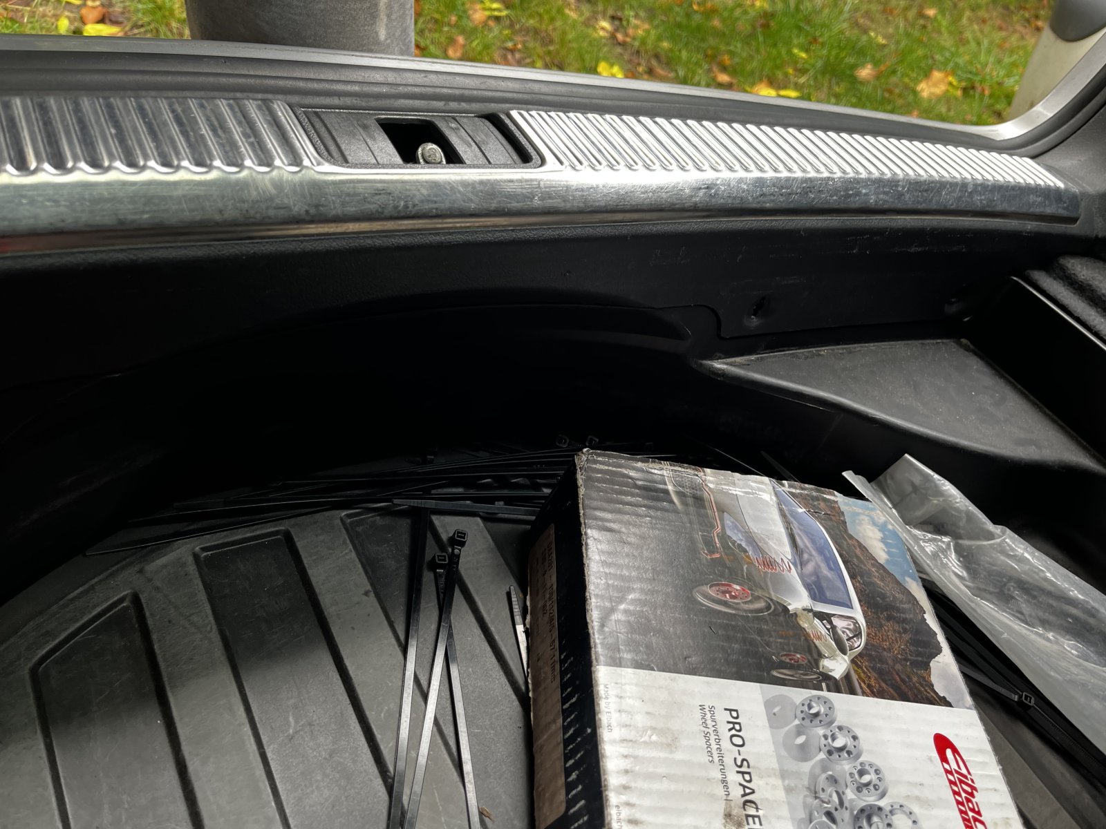

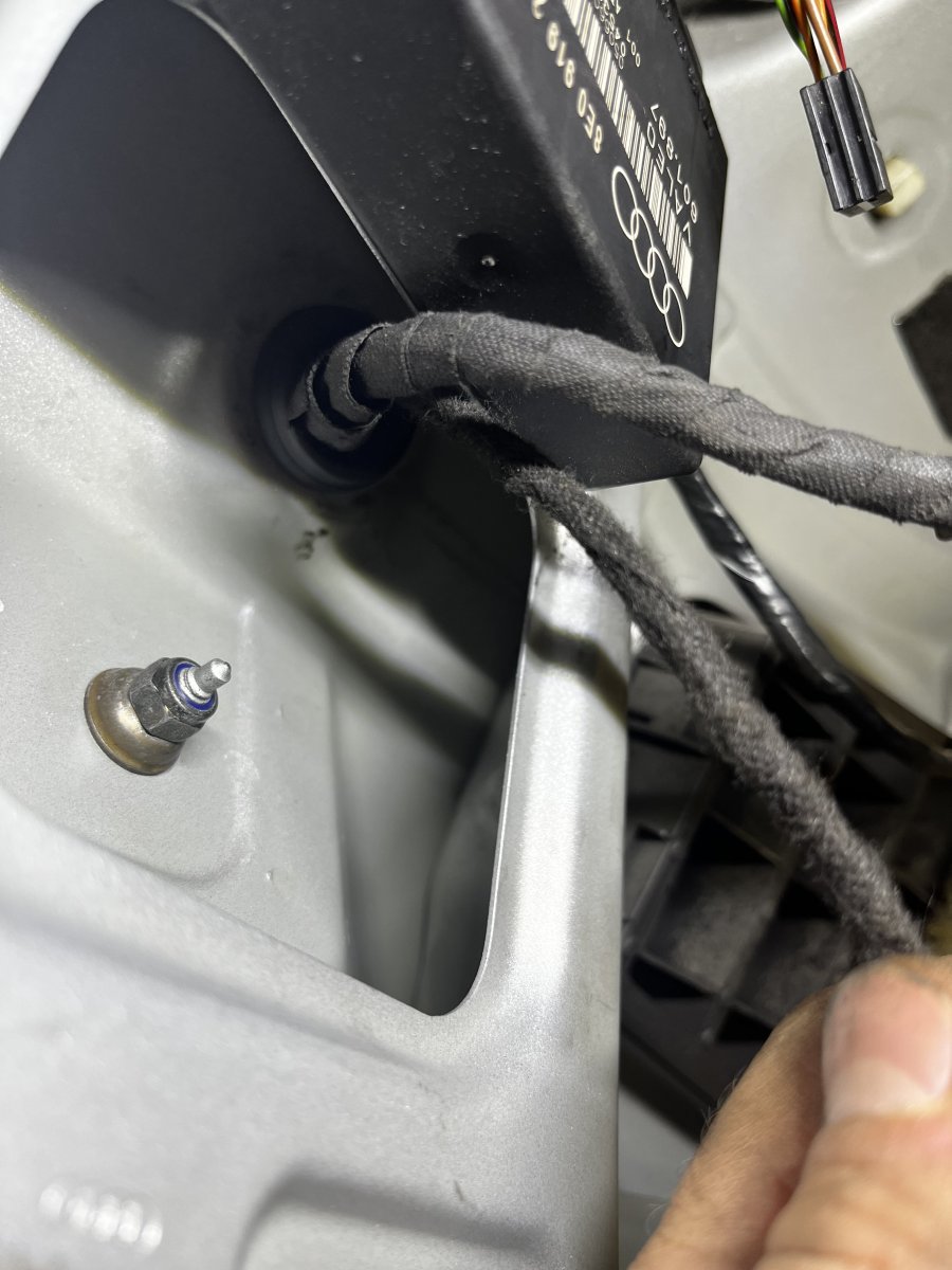

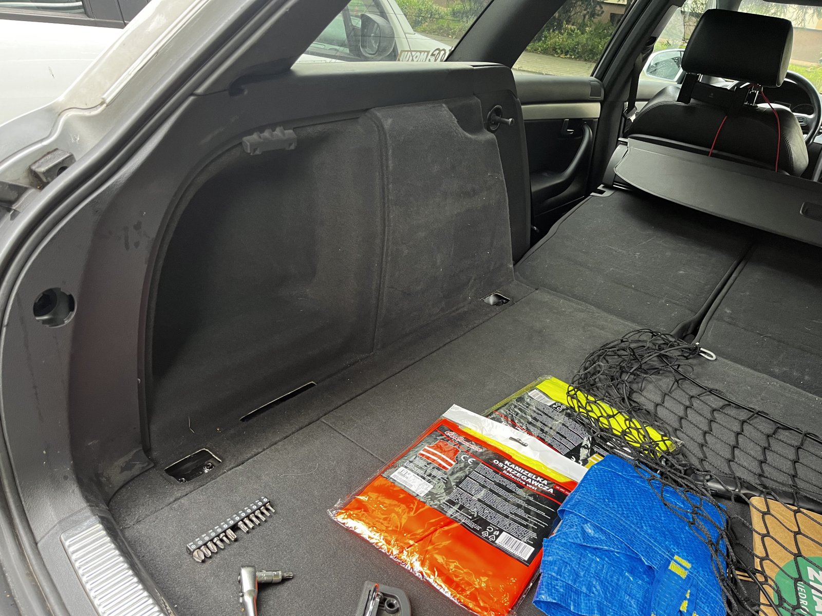

Sterownik zamontowałem trytką (a jakże!) na nadkolu.

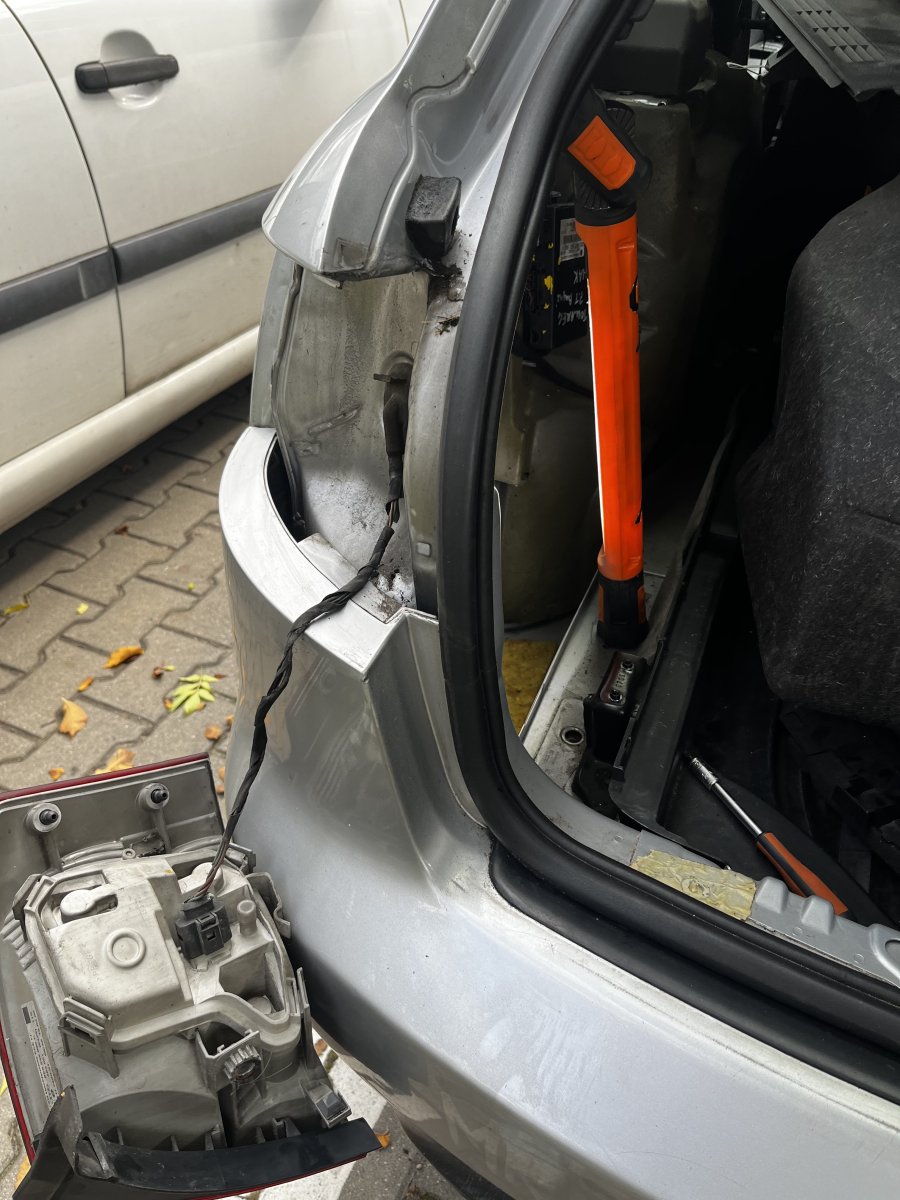

Antena zamontowana w miejscu na nią przewidzianym lecz (!) nie do uchwytu za 40 zł w ASO tylko trytką do wspornika.

Jest pytanie - auto ma pelen FIS. Reset na dzwigni wycieraczek plus guzik do zmian pozycji w menu. Wszystko dzialalo do czasu dodania w Instruments wartosci odp za czujnik cisnienia kol. Efektem jest oczywiscie blad na desce, informujacy o braku powietrza w kolach.
I tu jest problem - swieci sie ta informacja na czerwono caly czas i nie mozna wejsc do FISa wtf?

Klikaj kilka razy reset na zapłonie i wejdziesz.
Na uruchomionym FIS nie dziala?
EDIT - do FIS wchodzimy na zapłonie.
