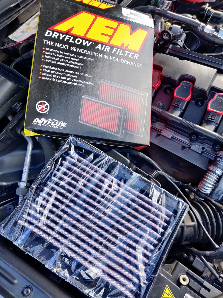

Uzywa ktos z porobionym zdrowo doladowanym autem filtry k&f ? Nie chodzi mi o stożek i przerobke dolotu tylko wklad w miejsce oryginalnego. Tip mam po byku, ori wklad jest spory wielkosciowo w 2.0 TDI. Problem jest taki, ze przy obecnym setupie i filtrze papierowym ssie z rury jak studentka politechniki
W B7 miałem K&N, w końcu sprzedałem, bo mi się czyścić nie chciało. W S6 mam BMC, czyszczenie co 20kkm i czuć że lepiej ciągnie.
Dzieki @H4mm3R za Twoja namowa tez kupilem BMC

Lepsze opinie ma BMC. A kto powiedzial ze 400 pln? Za 260 zl jest na Amazonie

No to 260 porównywalne chyba z K&N.
Logi prawdę powiedzą czy coś to daje.

Lepszy suchy AEM. Czyści się tak samo ale nie trzeba impregnować przez co nie brudzi przepływki.
Można wywalić przepływke i stosować mokre ?
