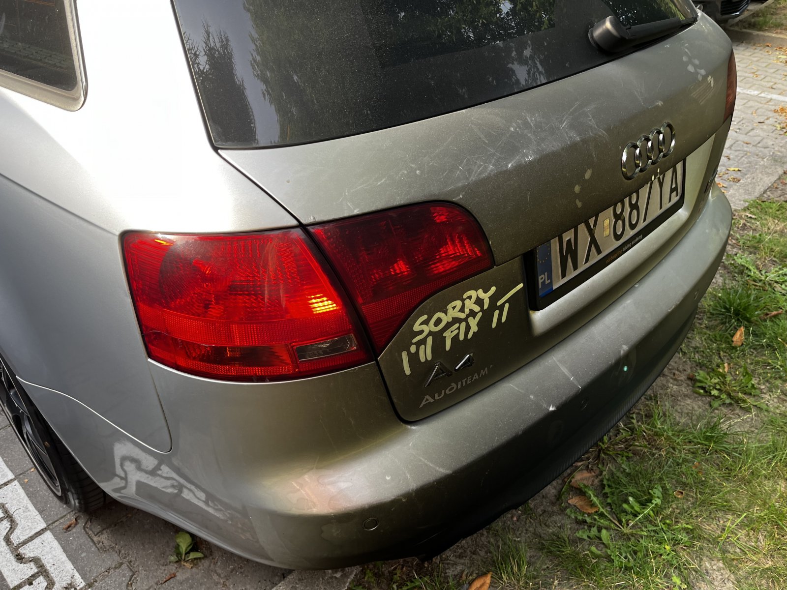

Myślałem że ja potrzebuje płyn do mycia kominków ale kolega potrzebuje bardziej ?
37 minut temu, mravel napisał(a):
Ja bym to raczej skomentowal jako sp***dolone zamowienie ?
 Nie inaczej, trochę słabo to wygląda :wink:
Jak zwał tak zwał, widać, że  moc jest ;)
A tak na poważnie, to zostawiasz te pompki i czarny zderzak, czy wymieniasz na te których nie dostałeś?
