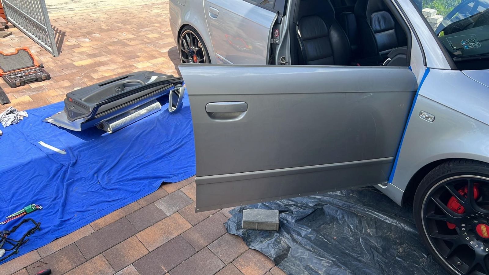

Plus taki, ze wygluszone drzwi to jednak wygluszone drzwi. Roznica jest znaczna (audio).
Kurcze ale bez ramki wygląda świetnie. Znaczy drzwi. Jak zakładałem lusterka też było fajnie. ? Czego użyłeś by wyciszyć? Tył też zrobiłeś? Bagażnik? Nie ma zdjęć szczegółów. Jakiś efekt znaczący np podczas zamykania drzwi z opuszczoną szybą? Czy tylko audio?
tak, ale i tak ramka musiala wrócić na swoje miejsce :D

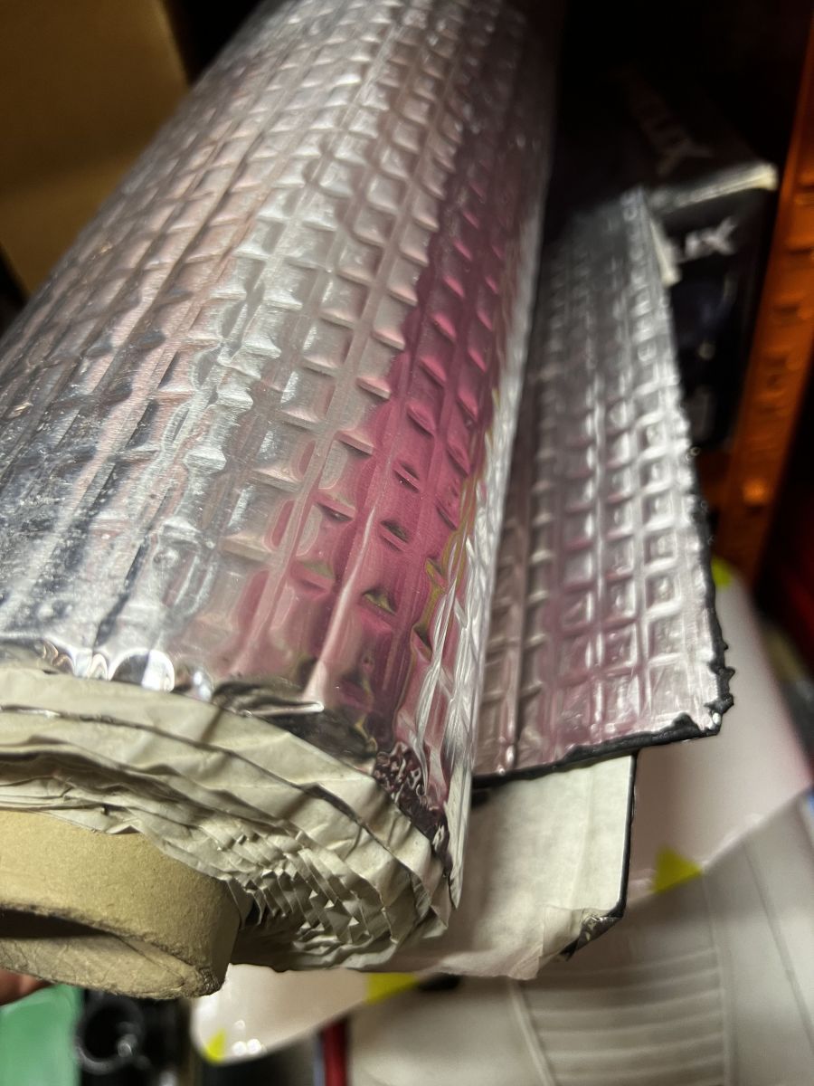

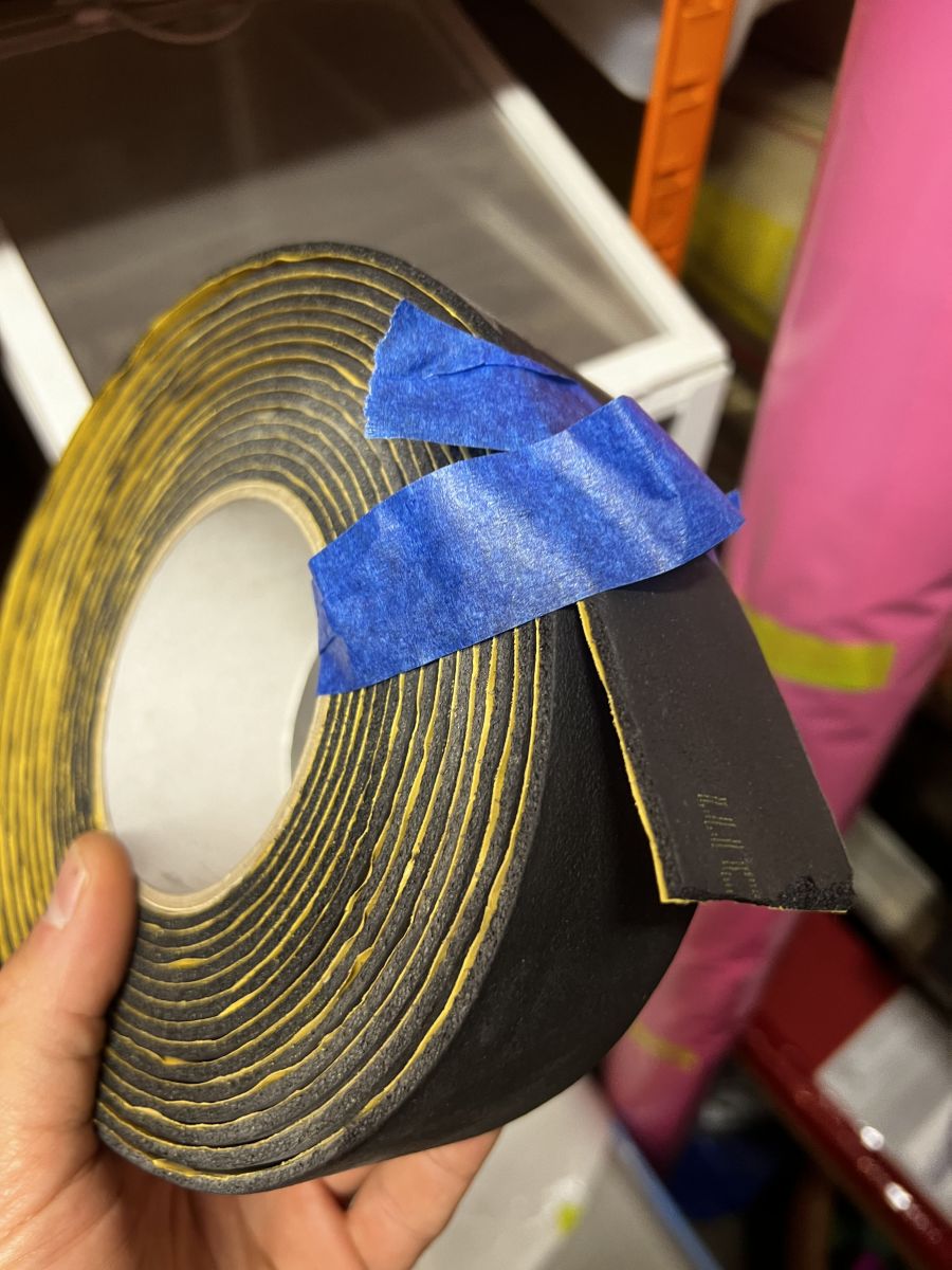

Co do wyciszenia, to maty bitumiczne dośc grube. Używałem ich kiedyś do wytłumiania innego auta. Byłem (jestem) bardzo zadowolony. Do tego pianka w niektóre miejsca by plastik nie trzeszczał + wyłożenie bezpośrednio na mate za głośnikiem.
Nie robiłem zdjęć, bo nie miałem czasu. Wytłumiłem sobie drzwi a dokładnie metalową skorupę gdy leżały u mnie na stole w piwnicy. Przy zakłądaniu trzeba jeszcze 3 otwory zaślepić matą. Nie wytłumiałem tyłu, nie miałem czasu.
Nie sprawdzałem jak to się przekłada na zamykanie auta z otwartą szybą. Na pewno drzwi są cięższe, ta mata troche waży. Przekłada się to efekt trzaśnięcia. Bliżej teraz Mercedesowi niż a4.
Co do efektów, to wytłumienie drzwi daje lepsze efekty niż wymiana głośników. BOSE zaczynają grać poważniej ;)

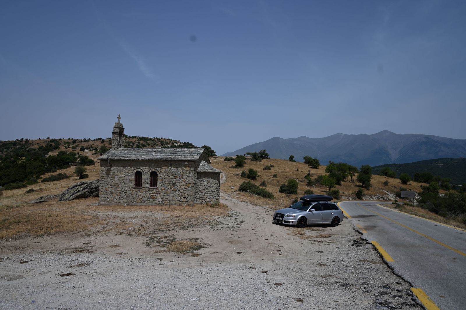

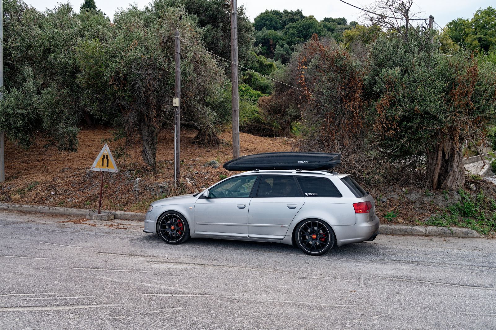

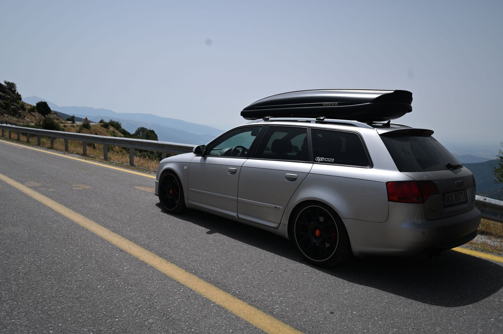

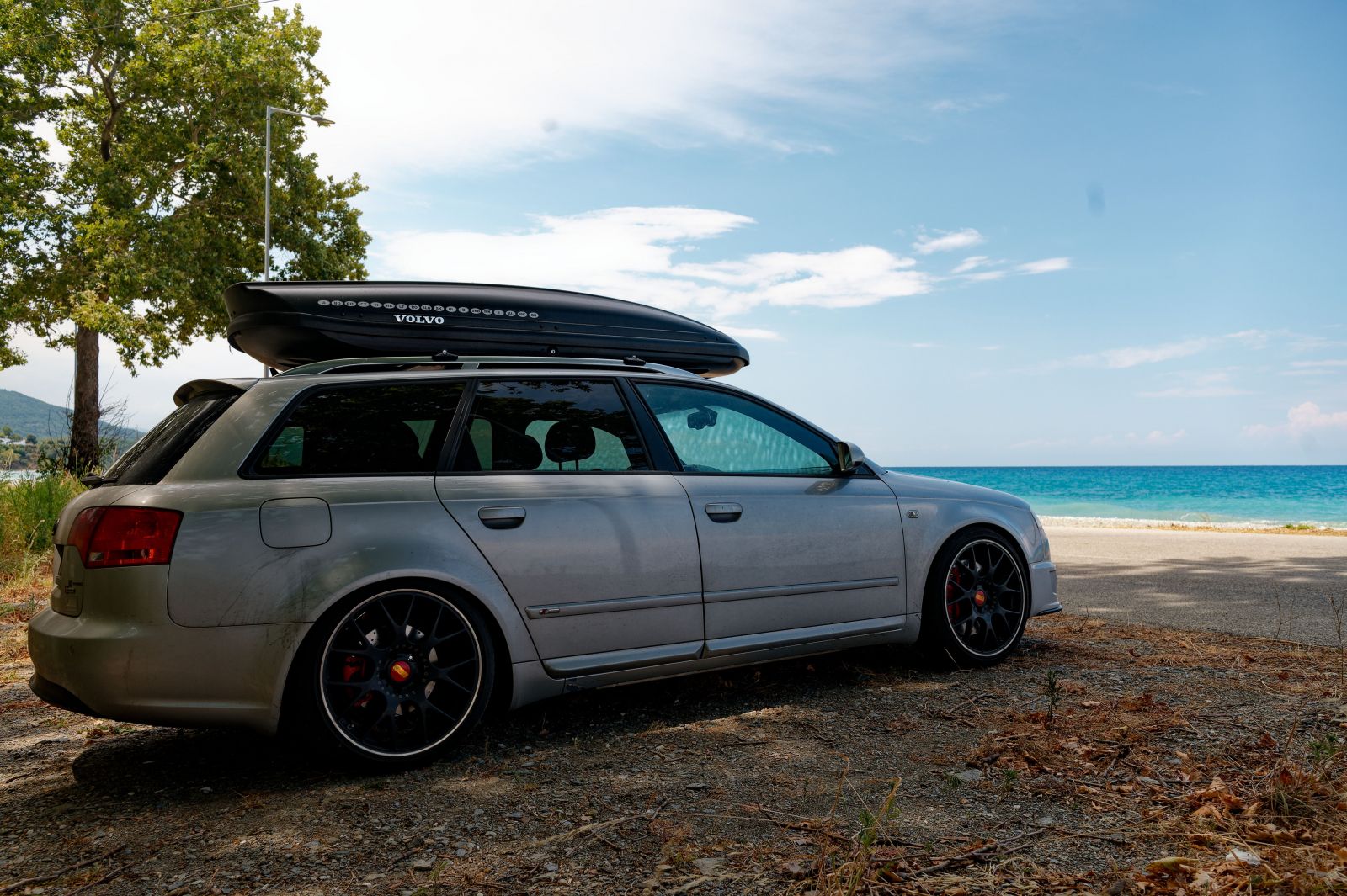

No i Audica zrobiła swoje, przejechała bez problemu do Grecji, po Grecji i wróciła z powrotem, pozwalając sobie na momenty po ponad 200km/h na "niemieckich autostradach".
Niezła wyprawa :)
Dobrze leżą te BBS'y
 Pozdr
Nice car, beautiful pictures, I always wondered how you choose the route you will travel, randomly or?
What are the names of the places in the pictures, it looks so nice to drive on that road?
Dear @MarioR34
I'm glad to have someone from Croatia here ( This car has also traveled a large part of your beautiful country). The last photos were taken in Greece. The first one was taken in the massif of Mount Olympus near the village of Kallipefki, and the photos by the sea were taken near the village of Kokkino Nero. I drive this car a lot in the Balkans. To the south of Europe, I usually drive on motorways through Slovakia, Hungary, Serbia and then North Macedonia. On this trip, I rode largely on local roads through eastern Slovakia, Hungary, Romania and Bulgaria. I only returned bypassing Bulgaria through North Macedonia and part of Serbia. Going to Greece, I chose this route because of my curiosity and desire to see part of Bulgaria and the Danube Valley. On my way back, my destination was Tokaj in Hungary, where I buy wines.
Dzis rozbieralem drzwi bo jak mowilem, na wyjezdzie zaciela sie szyba - drzwi robione przed wyjazdem ;) Okazalo sie ze linka pekla, przerdzewiala. Znow bede musial demontowac szybe i ramke. Ja pier@%^&.

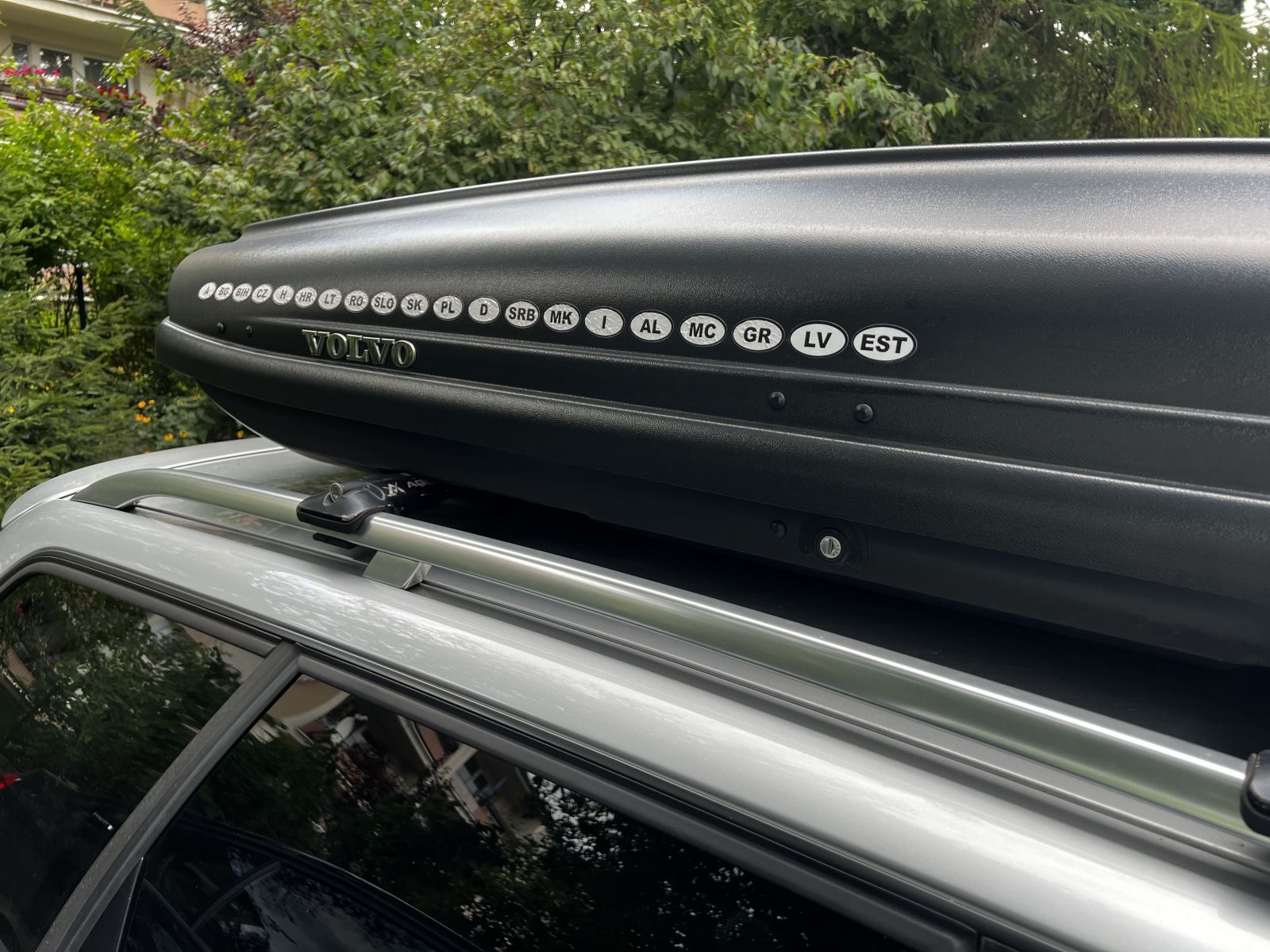

Podróżnik ? takie boxa oklejonego musisz razem z autem sprzedać, stanowi nieodłączny element ?
dobry pomysl, nawet nie mam na co zalozyc tego boxa obecnie bo jest srogo duzy. Audi szykuje sie do kolejnej wycieczki wakacyjnej - teraz poludniowe Włochy lub Hiszpania
