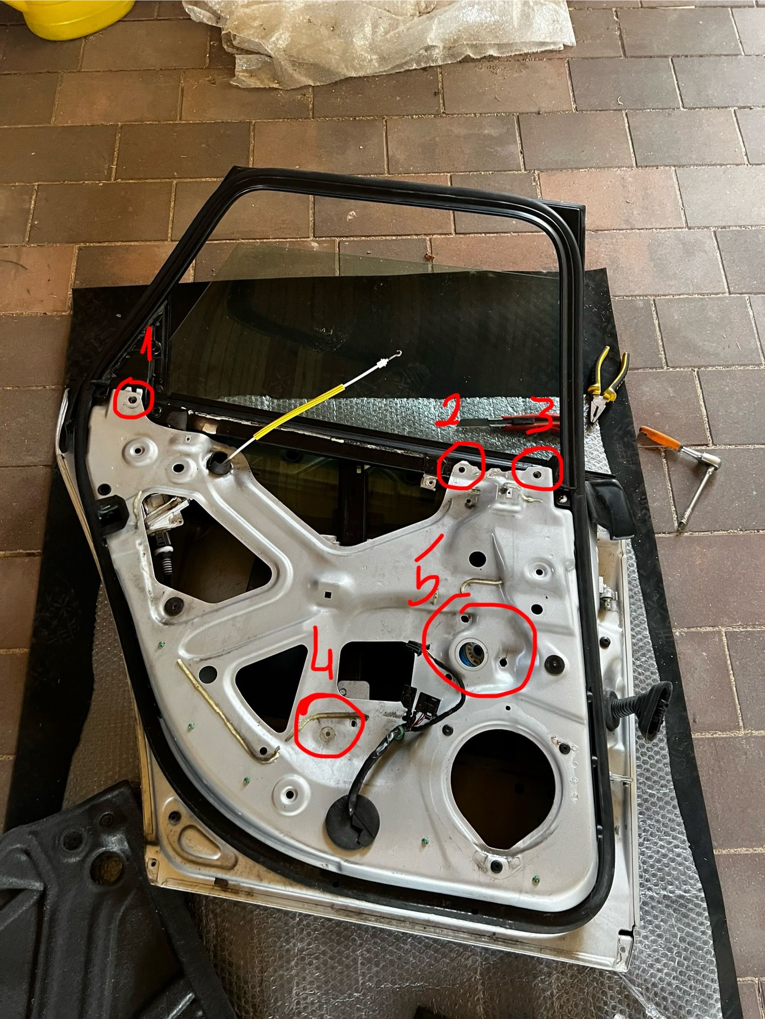

Panowie, co pominąłem bo nie moge wyjac ramki - drzwi TYL! Nie przod.
odkręciłem sruby 1-4 i wyjalem mechanizm opuszczania szyb 5. Nie widze nigdzie z boku srubki jak bylo to w przednich drzwiach
Wiem o uszczelce wokol
Edytowane przez mravel
Alu ramka + stalowa rama drzwi - no co może pójść nie tak ?. Zżyło się z drzwiami i trzyma.
Juz znalazlem dwie srubki po bokach Druga sprawa to uszczelka - mozna ja zdjac z ramki na gorze? Ona tam jest przyklejona czy wcisnieta? Latwo ja zalozyc spowrotem zamiast bawic sie w te spinki na uszczelce od dolu

odpowiadajac na pytanie z drzwiami
Oprocz srub zaznaczonych przeze mnie sa dodatkowo
- dwie po jednej z kazdej strony za tymi gumowymi zaslepkami
- jedna nieduza po stronie zamka (na lewo na zdjeciu) troche ponizej
Dodatkowo uszczelka na ramce jest wciskana i latwo ja zdjac i nastepnie zalozyc na nowa.

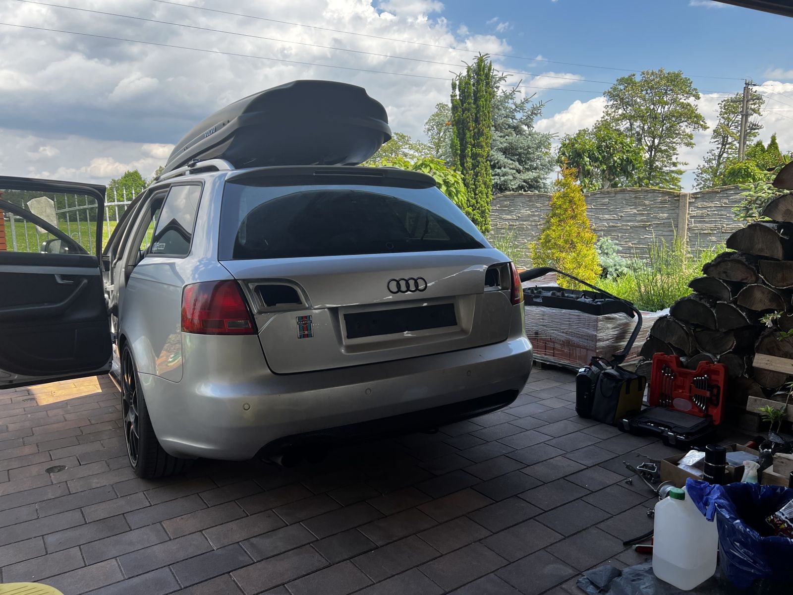

Juz po wymianie, wszystko super.

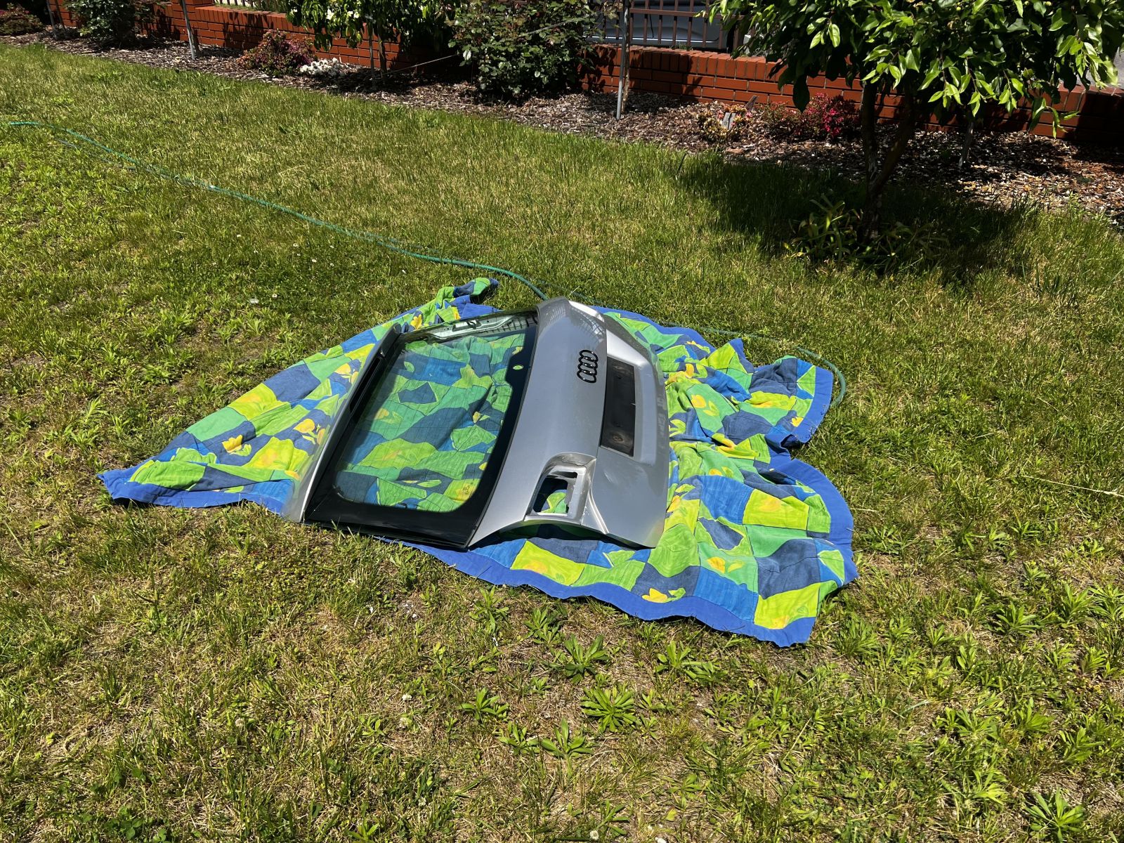

Została mi do wymiany klapa tyl i mam pytanie - na prawde musze zrzucac podsufitke do wymiany czy mozna podmienic wiazke / rozpiac ja w klapie?
Druga sprawa mam klape ale ona jest bez wycieraczki i sprysku do niej, szlo cos takiego w ori?
Raczej każda klapa miała wycieraczkę i spryskiwacz, ludzie sami demontowali często uszkodzone zalane silniczki i wklejali zaślepki.

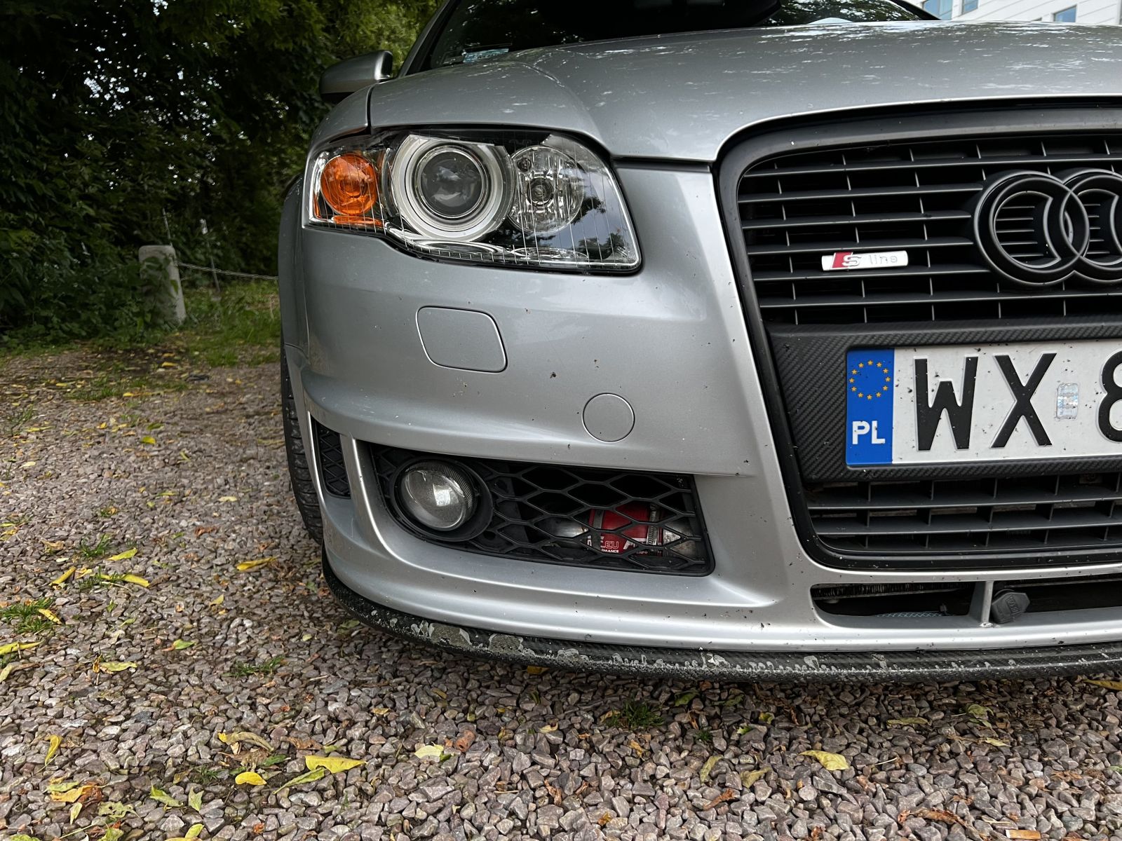

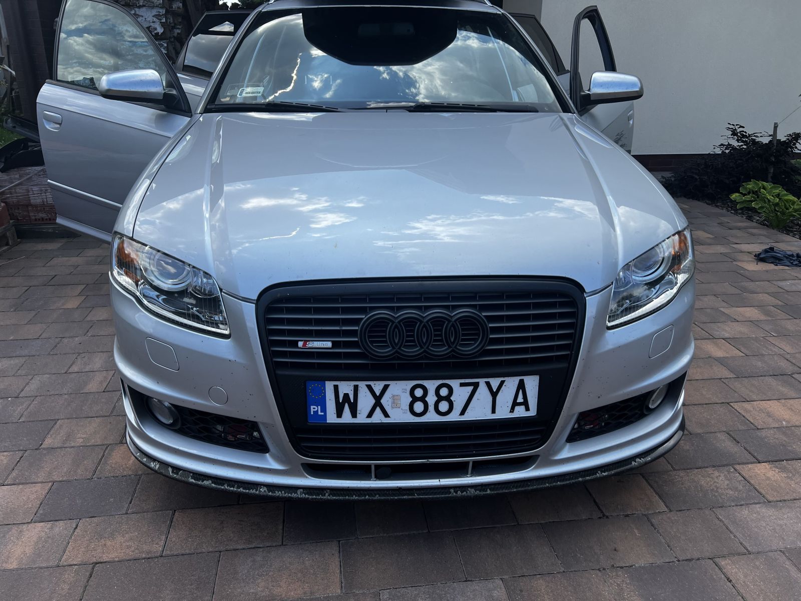

Gdyby sie ktos zastanawial - roznica po wymianie szkiel reflektorów jest znaczna. Kosztuje to troche pracy - zderzak, demontarz itd ale warto. Estetycznie tez jest legancko.
wrzucilem jeszcze czarne logo audi w grill jak bylo kiedys
Dzis wymiana klapy tyl, jutro ceramika i auto jak nowe. Wiecie moze jak naprawic spojler z carbonu? Od kamieni i duuzych predkosci zszedl lakier
Trzeba delikatnie zeszlifować lakier bezbarwny żeby nie uszkodzić struktury karbonu i ponowny lakier.

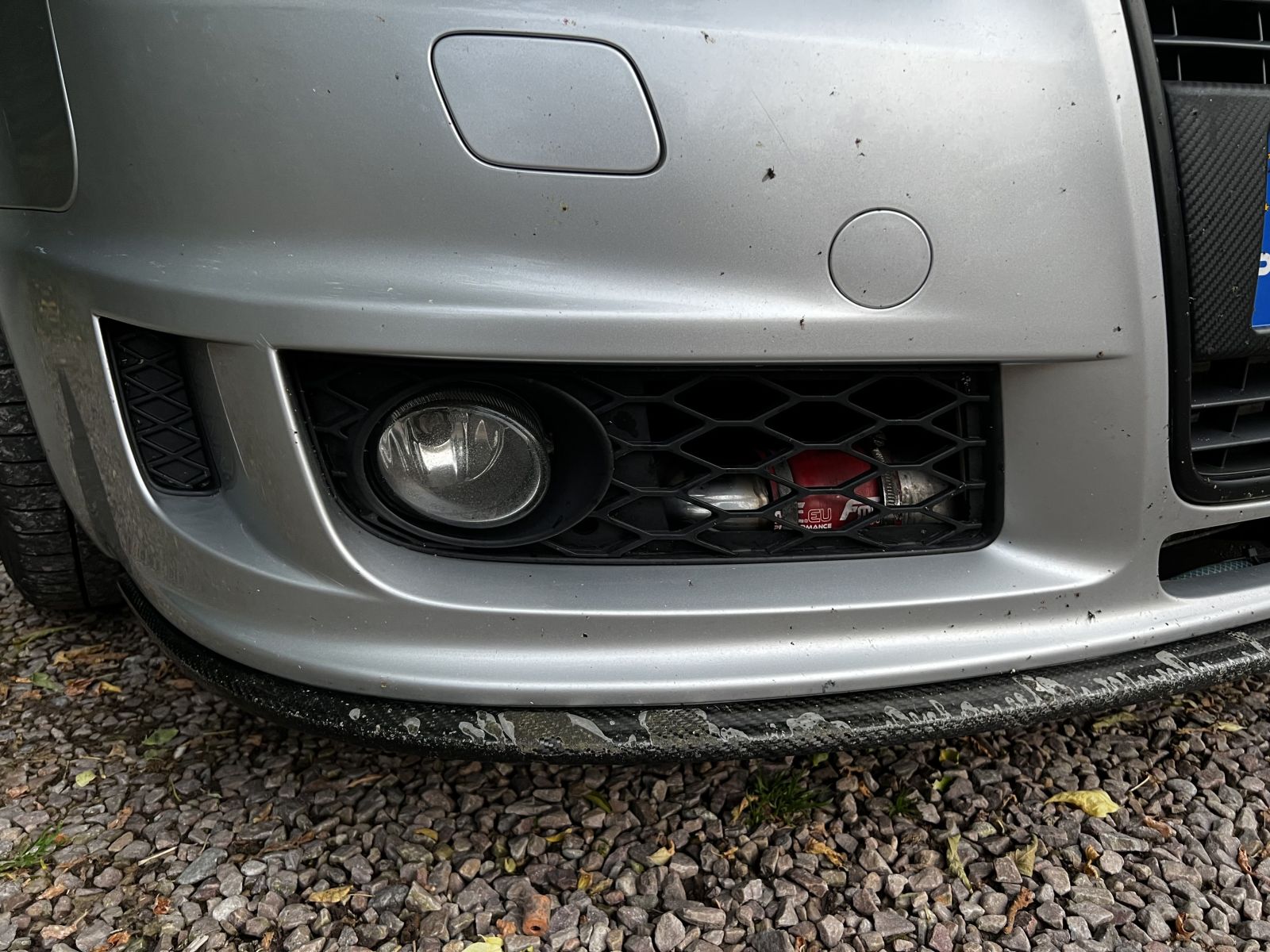

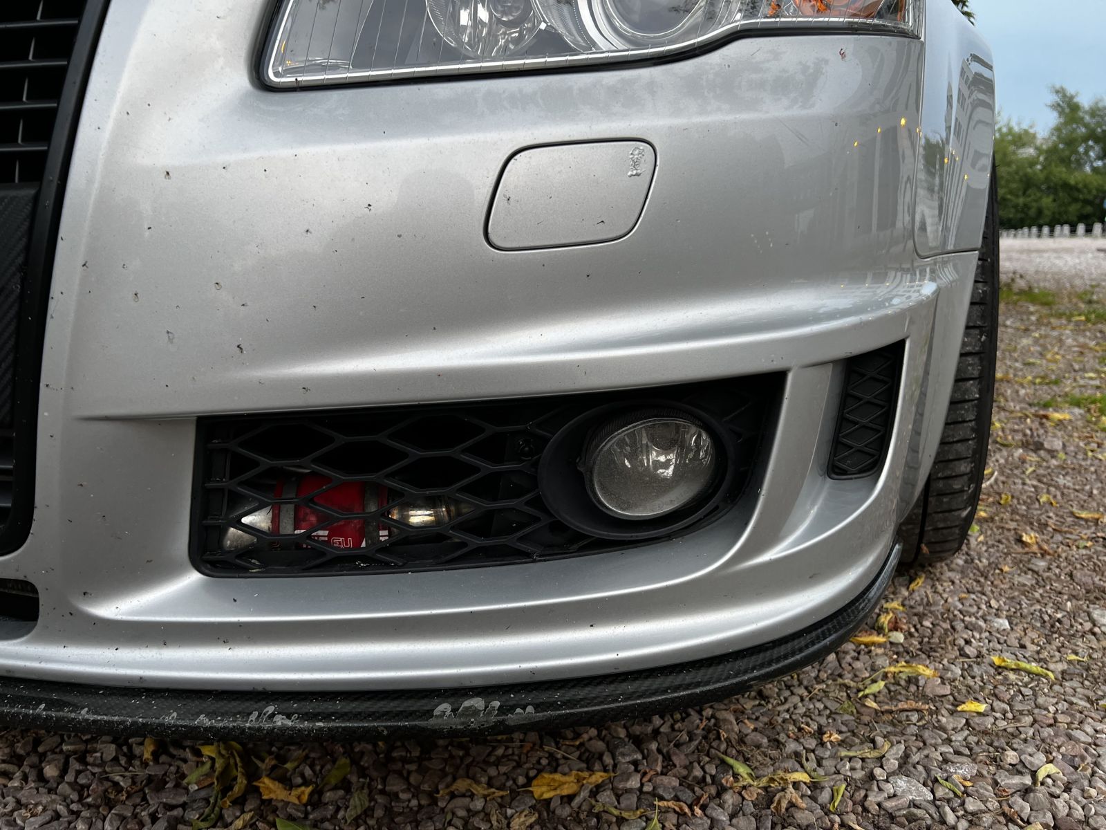

Jak rozwiales sprawe halogenow? 😃
@Monti kratki z RS6, ori dtm, dremel i dobry klej do plastiku.
Klapa siedzi qrde…

Mozesz zrobic lepsze zdjecia? Dzięki! 😁
@Monti trzymaj
19 godzin temu, mravel napisał(a):
@Monti trzymaj
Dobrze to wygląda! Może coś podziałam u siebie? :)
