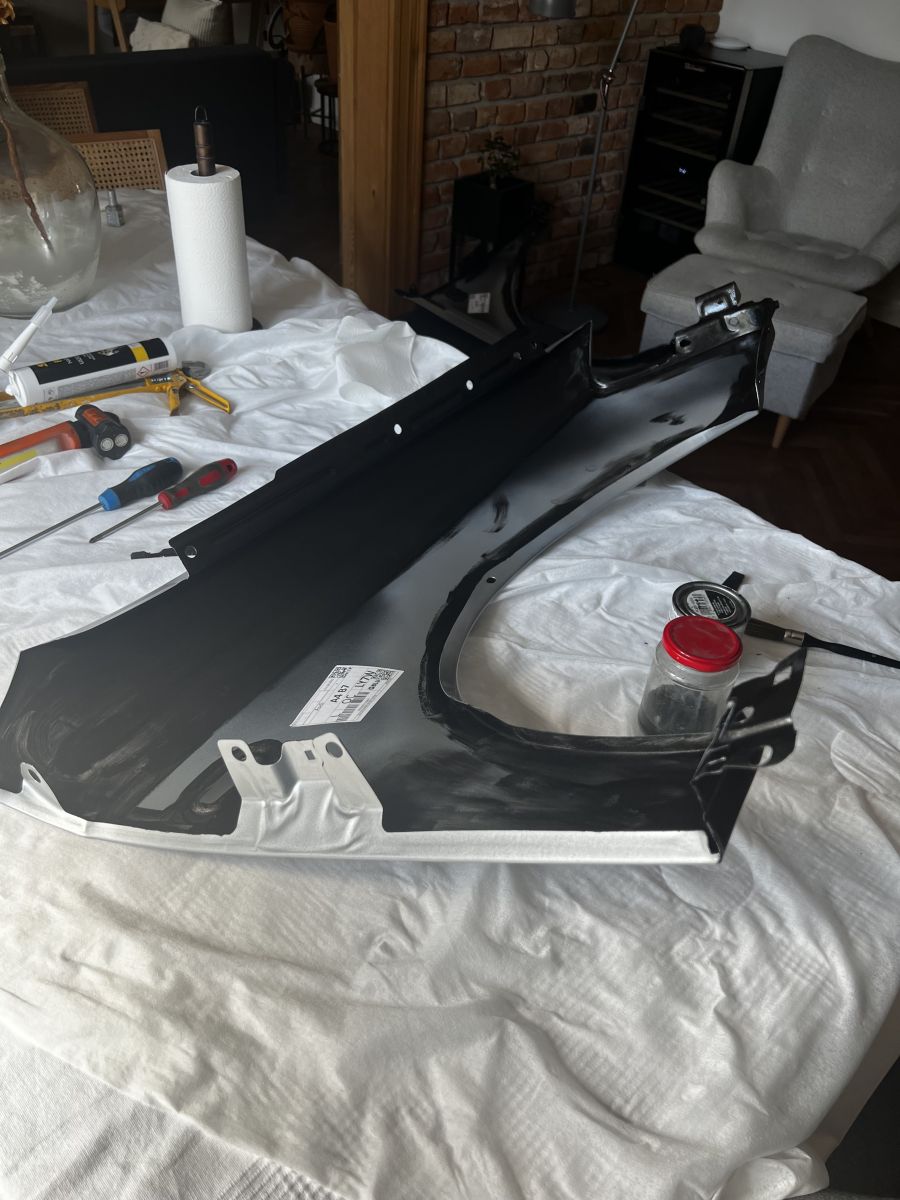

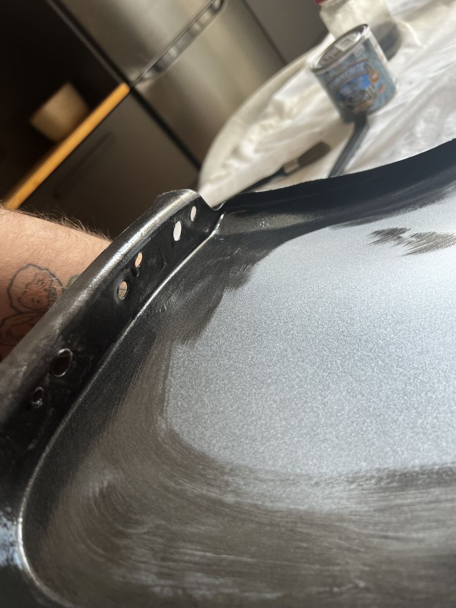

Jeden blotnik wykazuje oznaki poczatkow rdzewienia. Nie chce mi sie bawic w ich malowanie wiec kupilem gotowe chinczyki w ocynku w kolor. Same blotniki sa bardzo ok. Kolor wyglada dobrze ale jak tam z jakoscia blachy? Nie wiem. Stad bawimy sie w dodatkowe zabazpieczenia wrazliwych elementow. Wpierw farba dwie warstwy a pozniej masa uszczelniajaca.

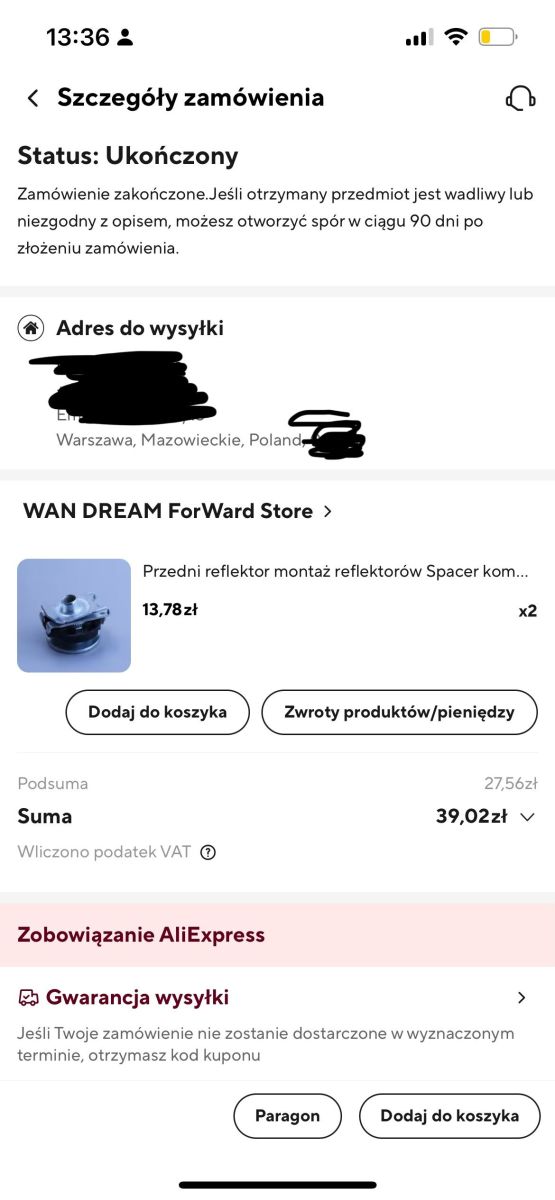

Komplet wymienimy w maju podczas wymiany rozrzadu. Poleci jeszcze pasek sprzetu z rolkami i napinaczem oraz rurka od klimatyzacji, ta w okolicach lewego nadkola. Dodatkowo wymienimy szkla lamp bo sie troche juz zuzyly i takie srubki od ustawiania lamp (czy tam nakretki) ktore sa w piz*u drogie a rdzewieja i krusza sie w rekach (alleluja aliexpress). Wisienka na torcie bedzie zabawa z uszczelka pod kompem bo mi woda kapie na nogi podczas deszczu.
Podesłał byś link do tych śrub pod lampy. Zamawiałem kiedys z Ali i anulowali zakup.
@Rob@kkupowalem tu ponad rok temu

Na marginesie polecam STP Flex z Novola. Kryje jak papiez pedofilie. Jedziesz tym ranty blotnikow i miejsca gdzie zbiera sie piasek / brud. To taka natryskowa masa uszczelniajaca. Oczywiscie pod spodem blacha musi byc tip top.
Z ciekawości jaka grubość blachy i czy tak samo sztywny element jak ori?
Kwestia spasowania tego i ten róg przy lampie. Do siebie brałem z intercarsu Blic z końcówką Q. Polecane i najbliżej oryginału.

nie wiem jaka grubosc ale wydaja sie takie same jak oryginal. Nie jest to z papieru ani folii aluminiowej. Jest sztywne. Na pewnym portalu aukcyjnym do znalezienia pod marką BLU

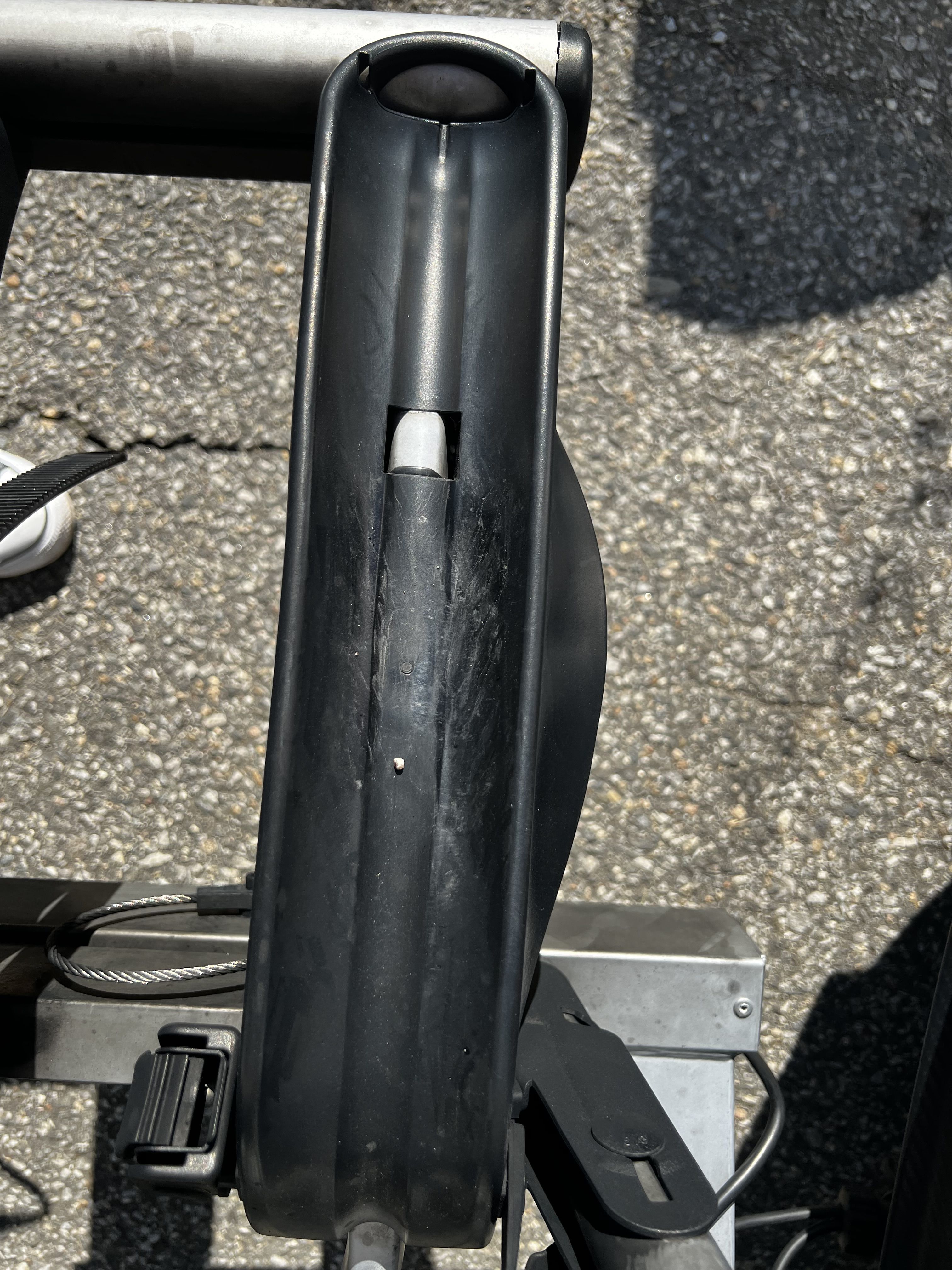

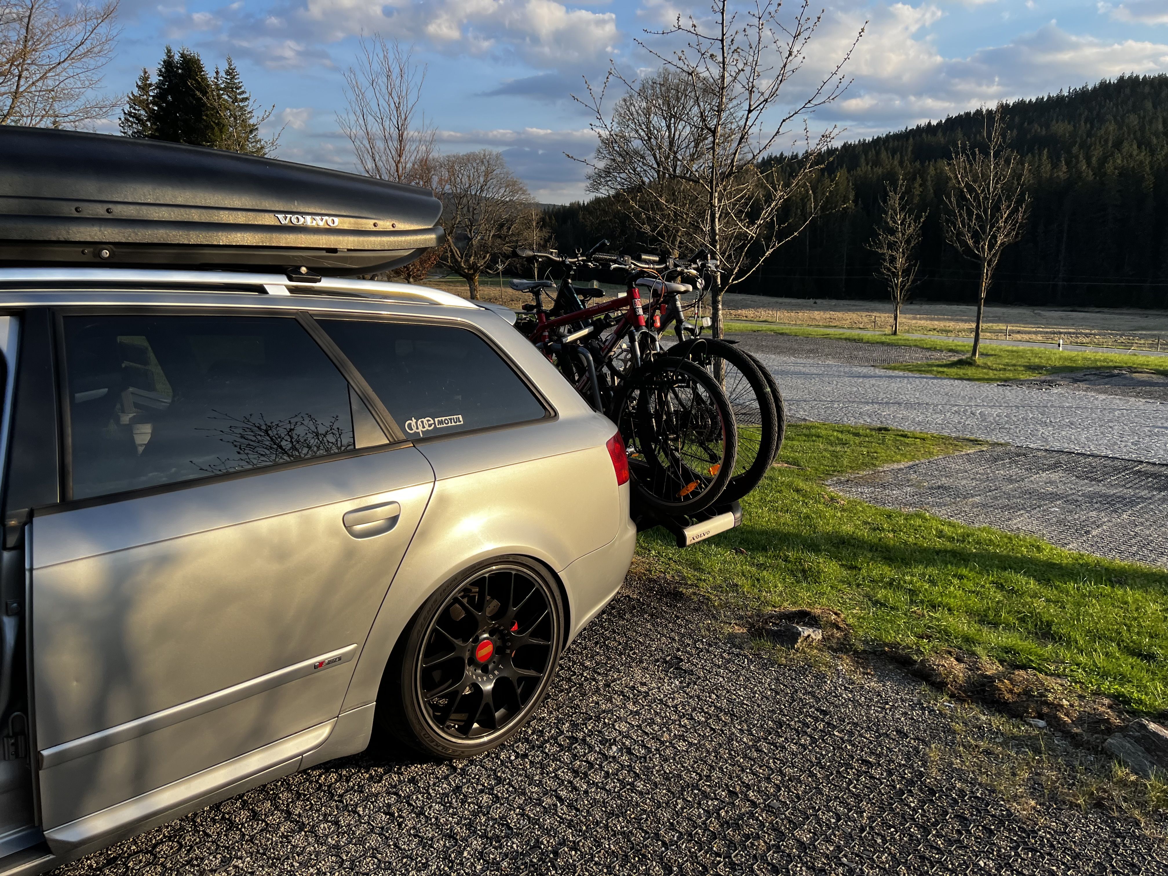

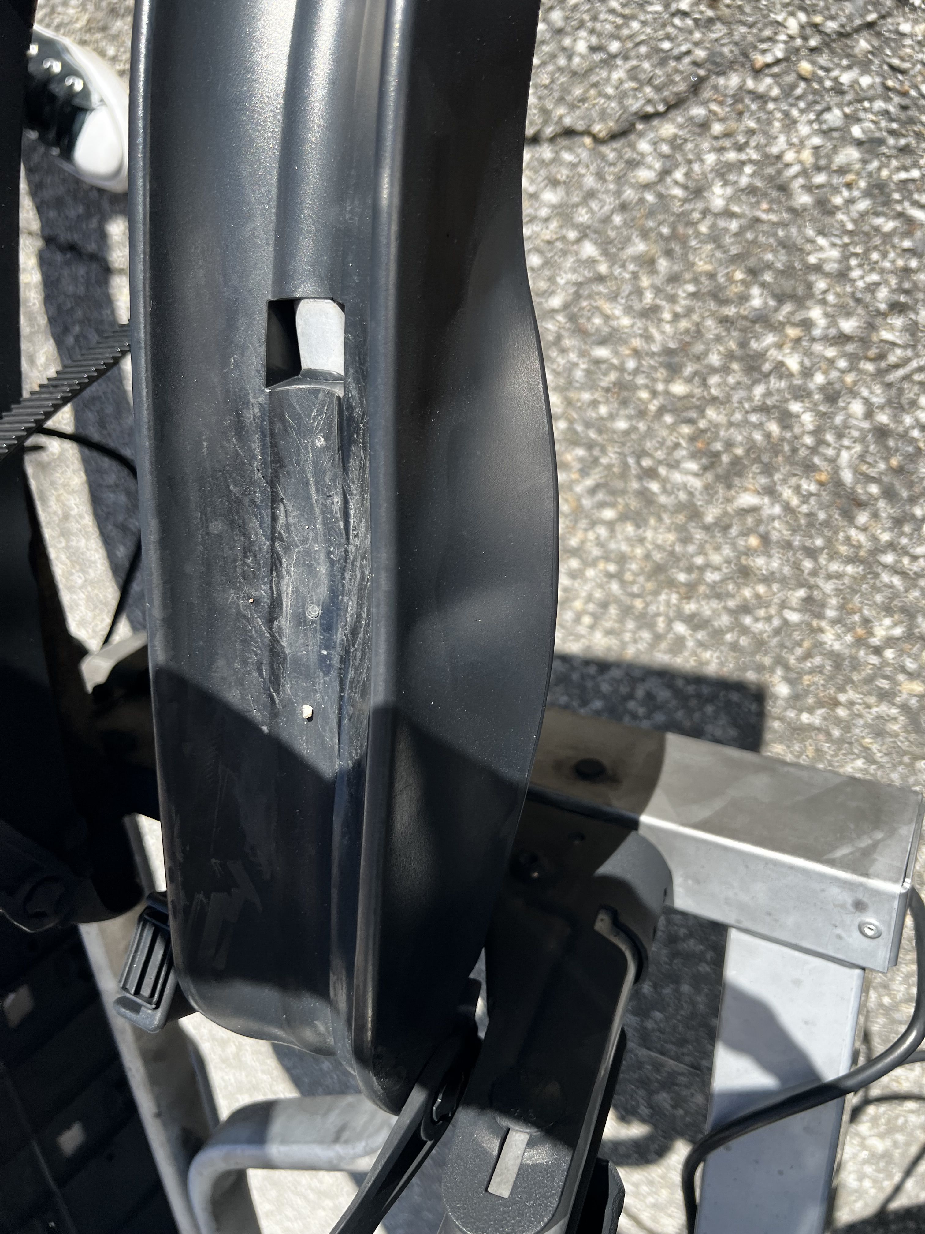

Haha maly pomajowkowy protip NIE latamy z bagaznikiem rowerowym na haku ze stalymi predkosciami miedzy 180-200km/h przez dluuuuzszy czas bo spaliny topia plastikowe elementy bagaznika ?
37 minut temu, mravel napisał(a):
180-200km/h
Odważny jesteś
To auto jest wystrojone do latania z predkosciami autostradowymi i ma odpowiednie zaplecze - zawias i hamulce.
Edytowane przez mravel
Tu nie o auto chodzi a o te rowery, bo z tym na pace sam powyżej 120 bym się bał.
wiec z rowerami na d*pie nie ma ograniczen. Gorzej z boxem dachowym, ale wielokrotnie sprawdzone. Ladnie ulozone autko i spokojnie w tych predkosciach sie jedzie. Zreszta w tym konfigu auto zrobilo juz ponad 150k km po niemalze calej Europie.

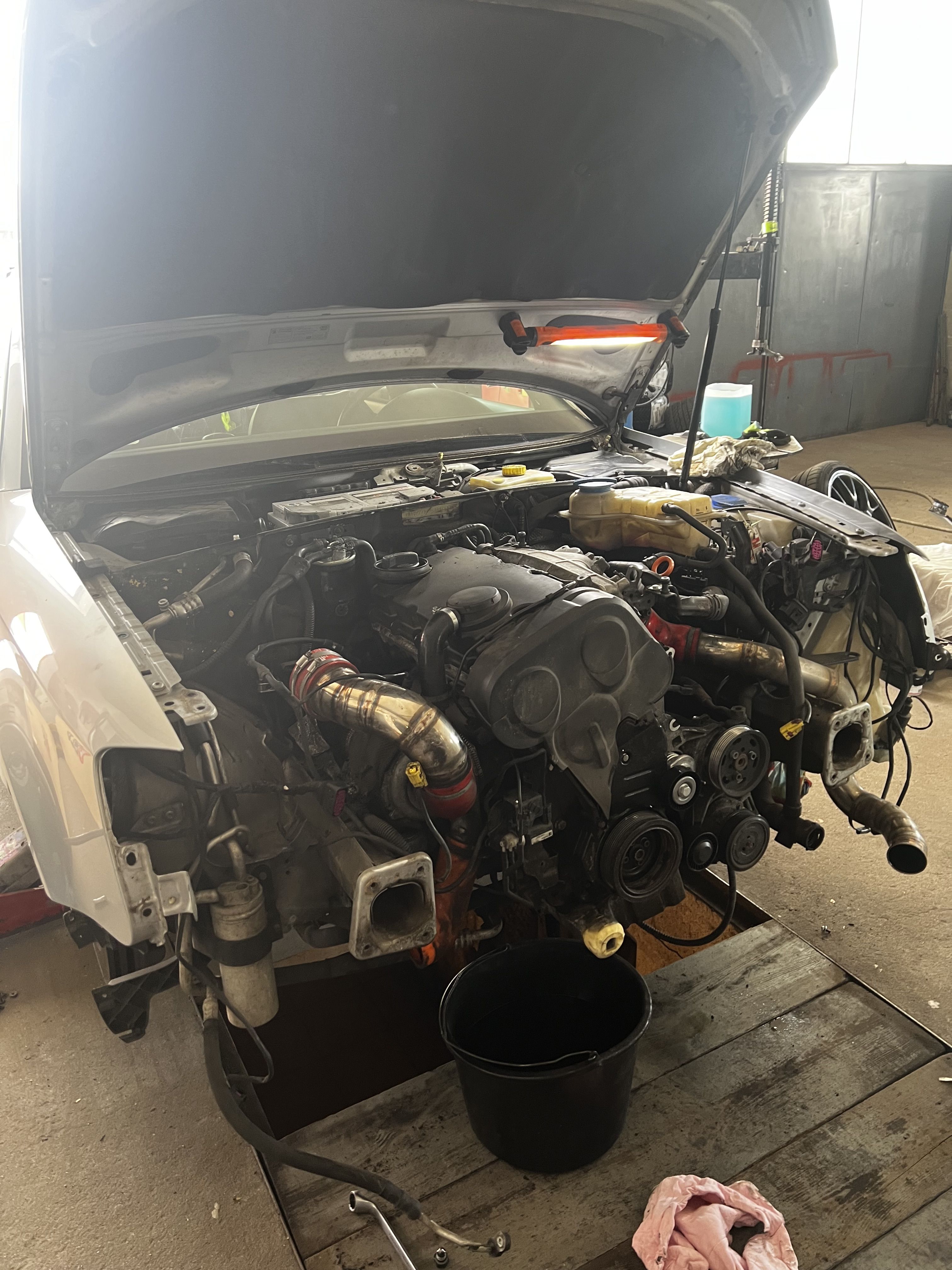

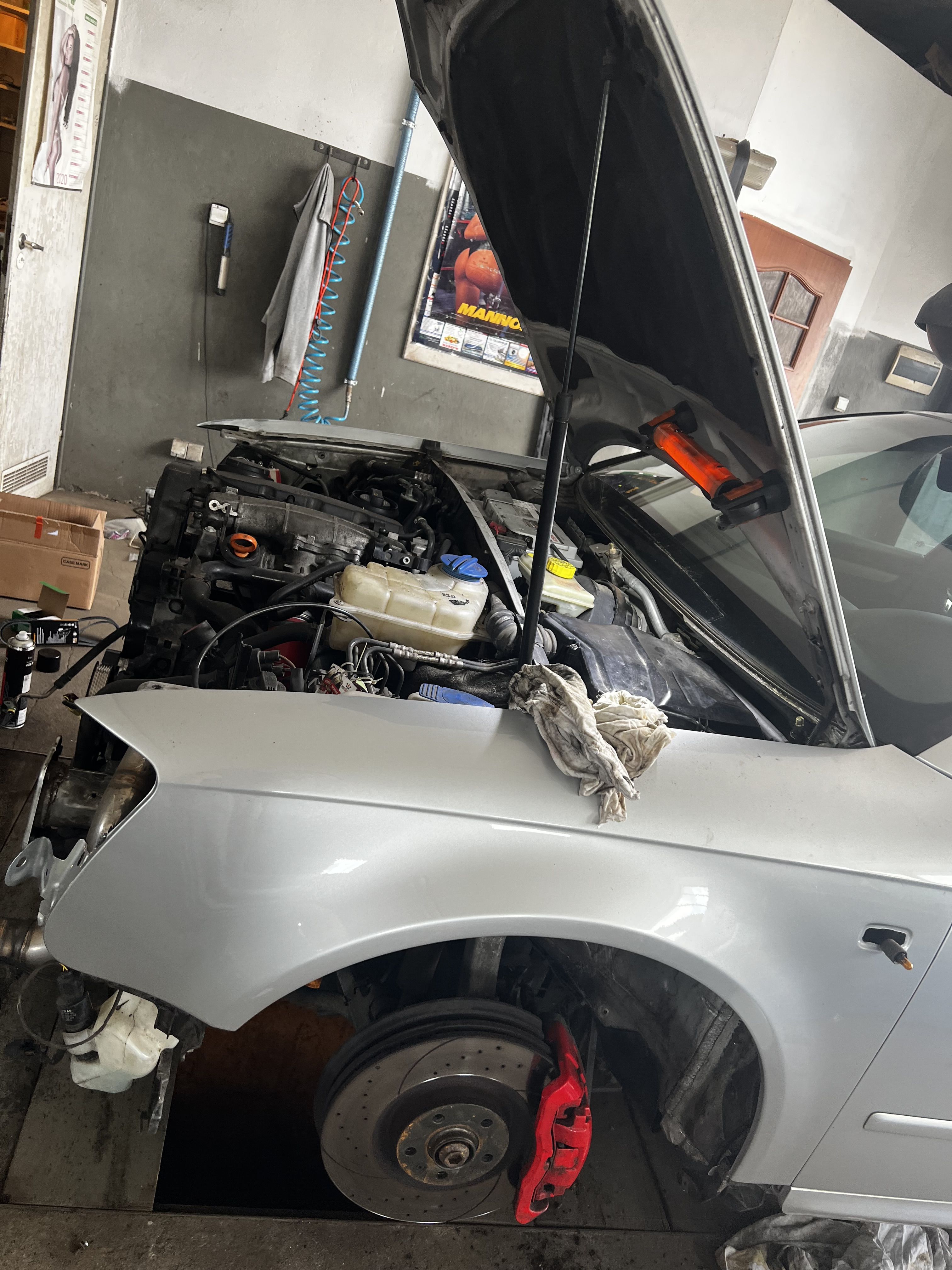

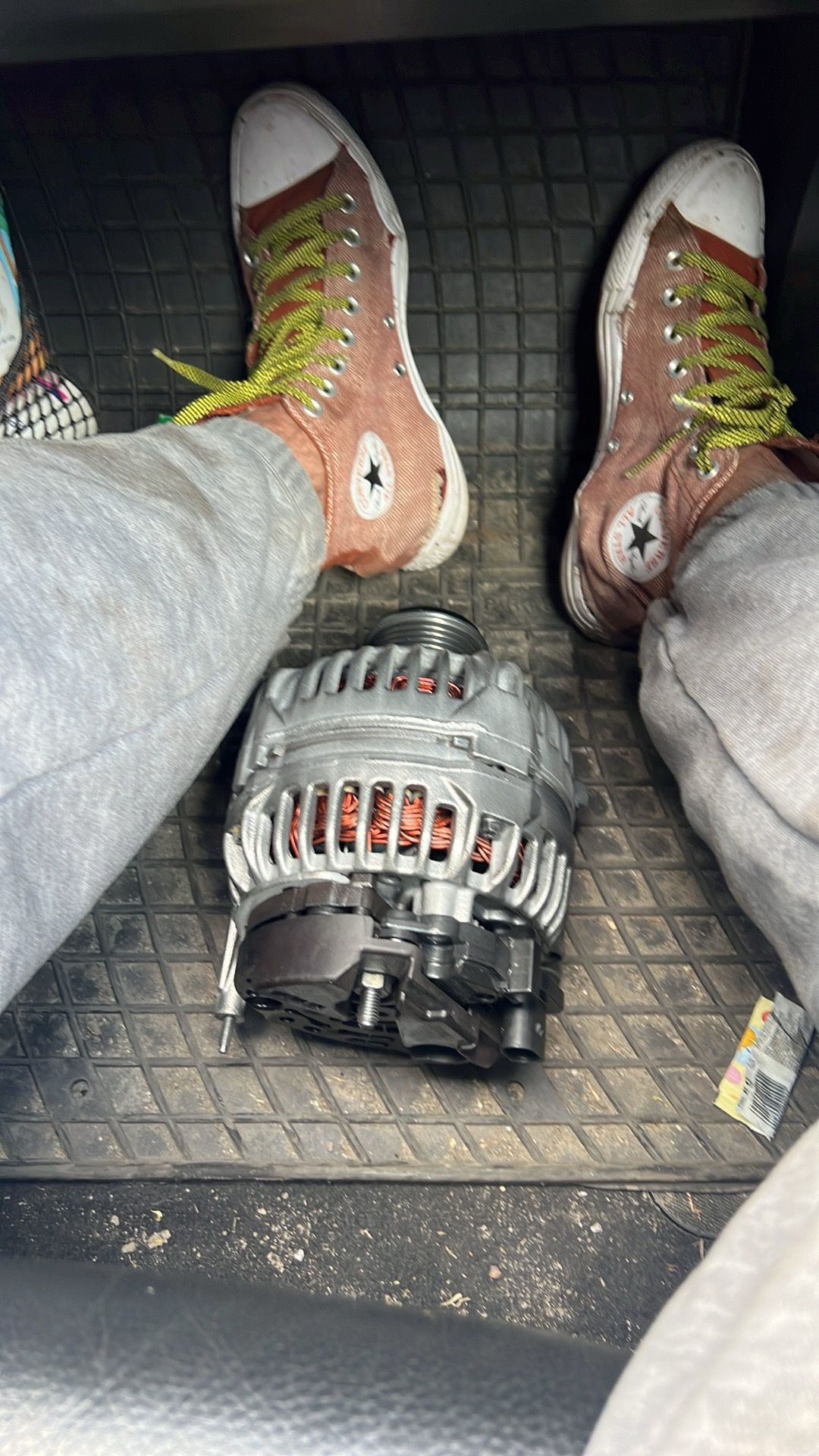

Wiec tak, lecimy z tematem. Oczywiscie sa i niespodzianki, a najwieksza z nich (chociaz oczekiwana) byl alternator, ktory sobie padl pod Lodzia po 406k km. Wiec i tak mialem robic pasek osprzetu to i alternator wszedl nowy.
Co do blotnikow to pasuja elegancko, kolor jest hmm 99% ok z malym 1% innego odcienia ? Stare blotniki byly (sa) w b dobrym stanie jak sie okazalo i slady korozji sa minimalne.

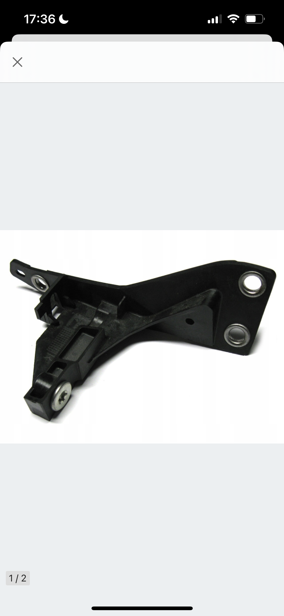

Przy demontazu okazalo sie ze mocowania lamp do pasa sa polamane i w ogole smietnik wiec to dodatkowy koszt po alternatorze

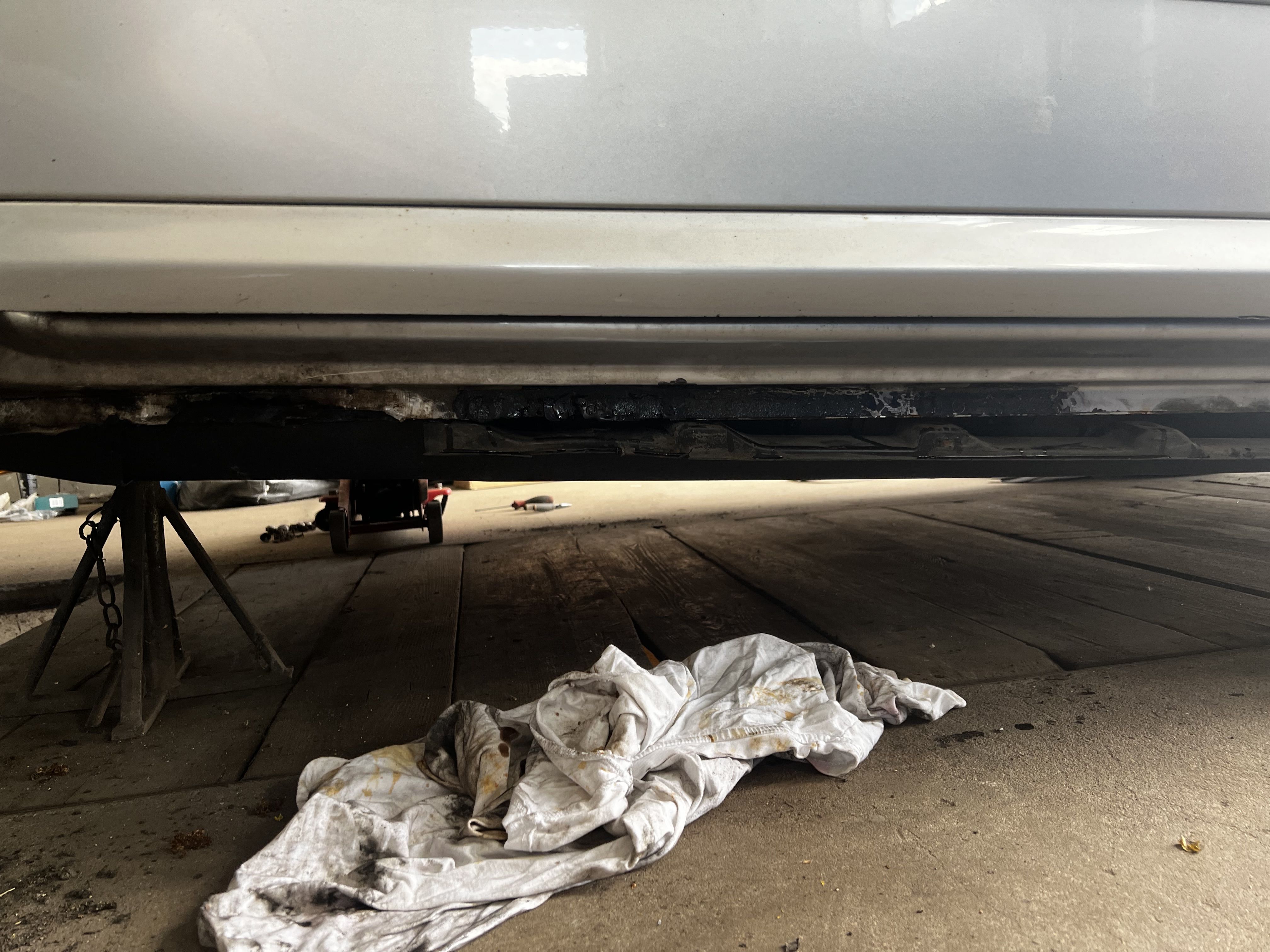

Duzym zdziwieniem byly progi pod plastikowymi oslonami. Jest tam troche korozji i poszlo zabezpieczenie z woskiem. Warto tam zajrzec za wczasu.
