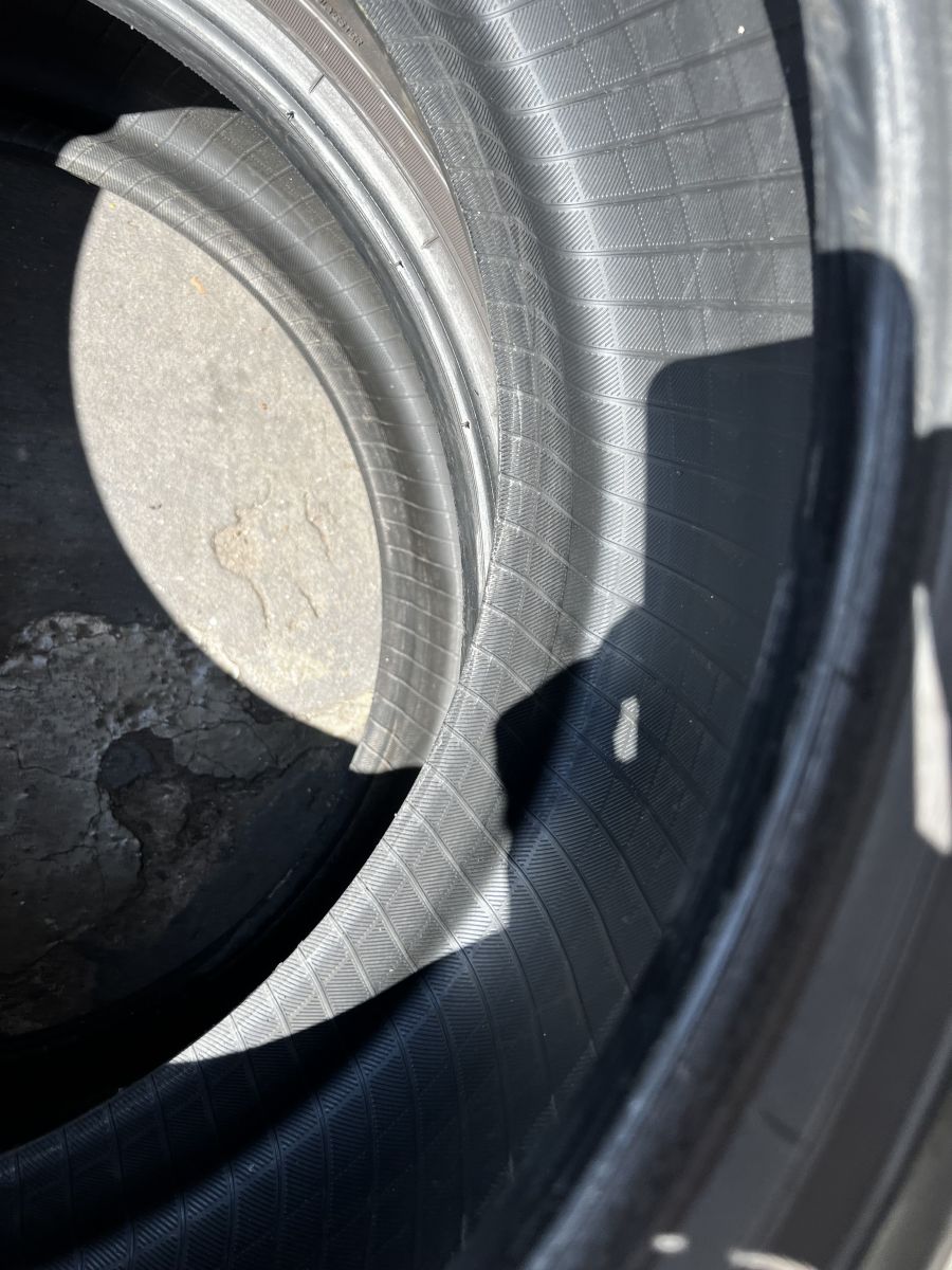

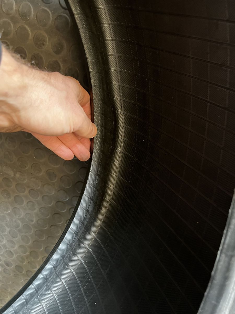

Falken Azenis FK520 - NIE POLECAM!
W ciągu 2 lat uzytkowania w 3/4 opon pojawiły się z boku od wewnętrznej strony bąble i opony na śmietnik.
Rozmiar 235/35/19.
Idą nowe Nokiany Powerproof
Rozmiar 235/35/19.

Problem w Falkenach to wada fabryczna powodujaca odklejanie sie warstw opony od siebie i o dziwo tylko od wewnętrznej strony
Edytowane przez mravel
W michelinach nie pamiętam których ale chyba w 4s też tak jest przez runflata
z resztą w hannkooku miałem tak samo
