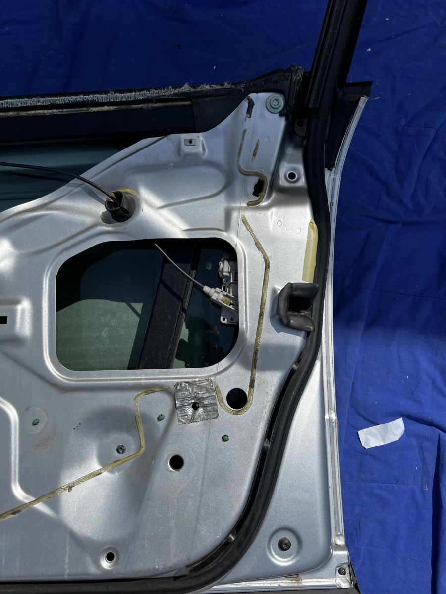

Drzwi oczywiście trzeba było wziąć do piwnicy przed założeniem, oczyścić dremelem szpilki od listwy, potem Teroson VR 625, podklad epoxydowy, lakier i bezbarwny. Po wyschnięciu Tectyl body safe na szpilki i listwa. Przezyje to całe auto. Zrobiłem to miesiąc temu ;)

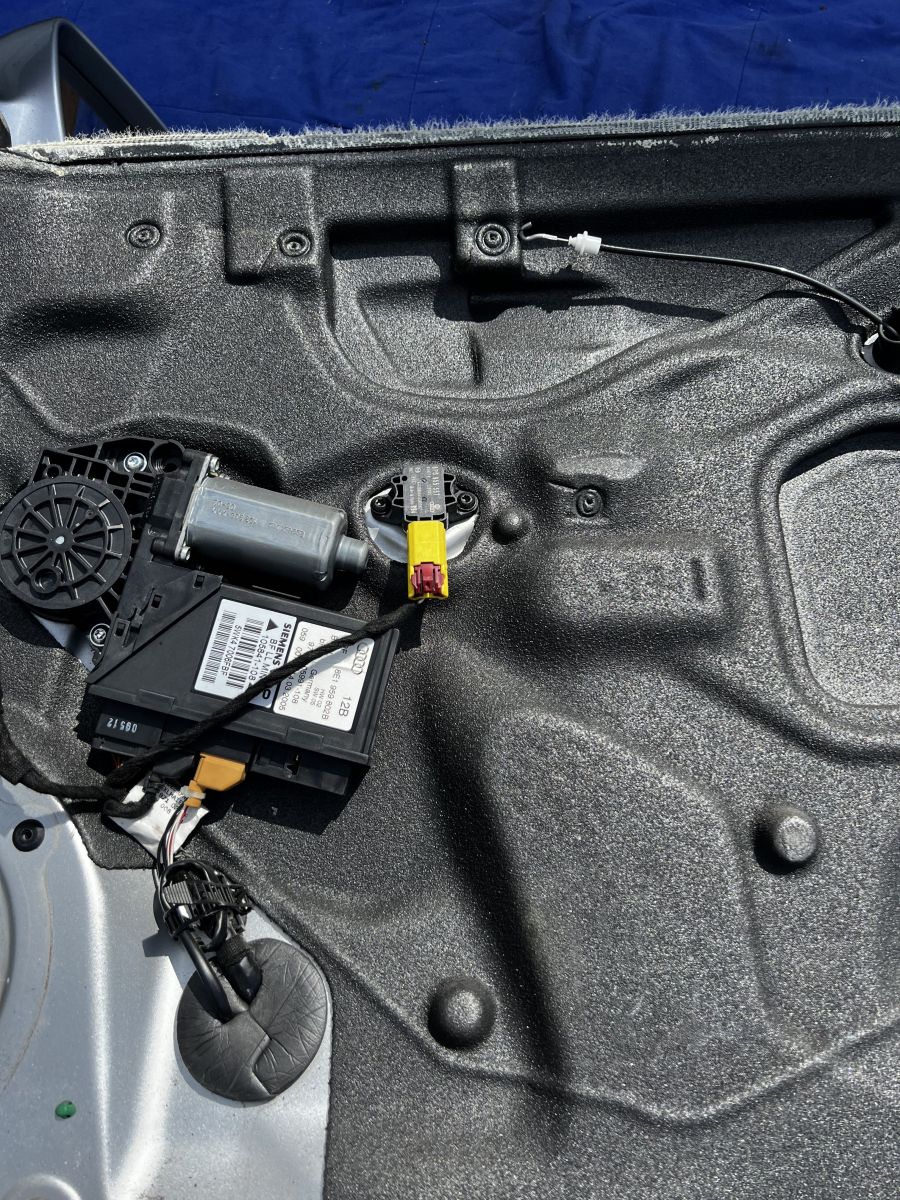

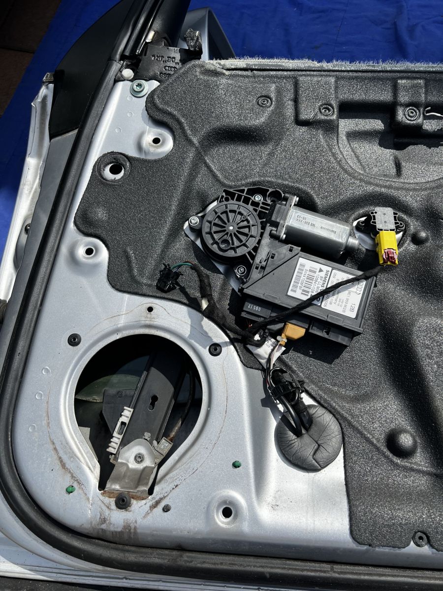

Jak drzwi na stole to jedziemy z wygłuszaniem. Mata bitumiczna na całości i w zakamarkach.
Dziś to przekładałem samą blache. Szyba i ramka szyby wzięta ze starych drzwi. Przyjemna robota.

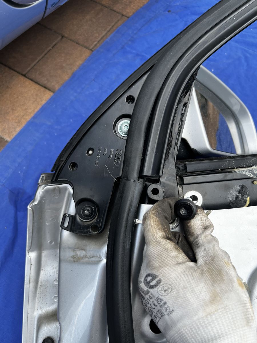

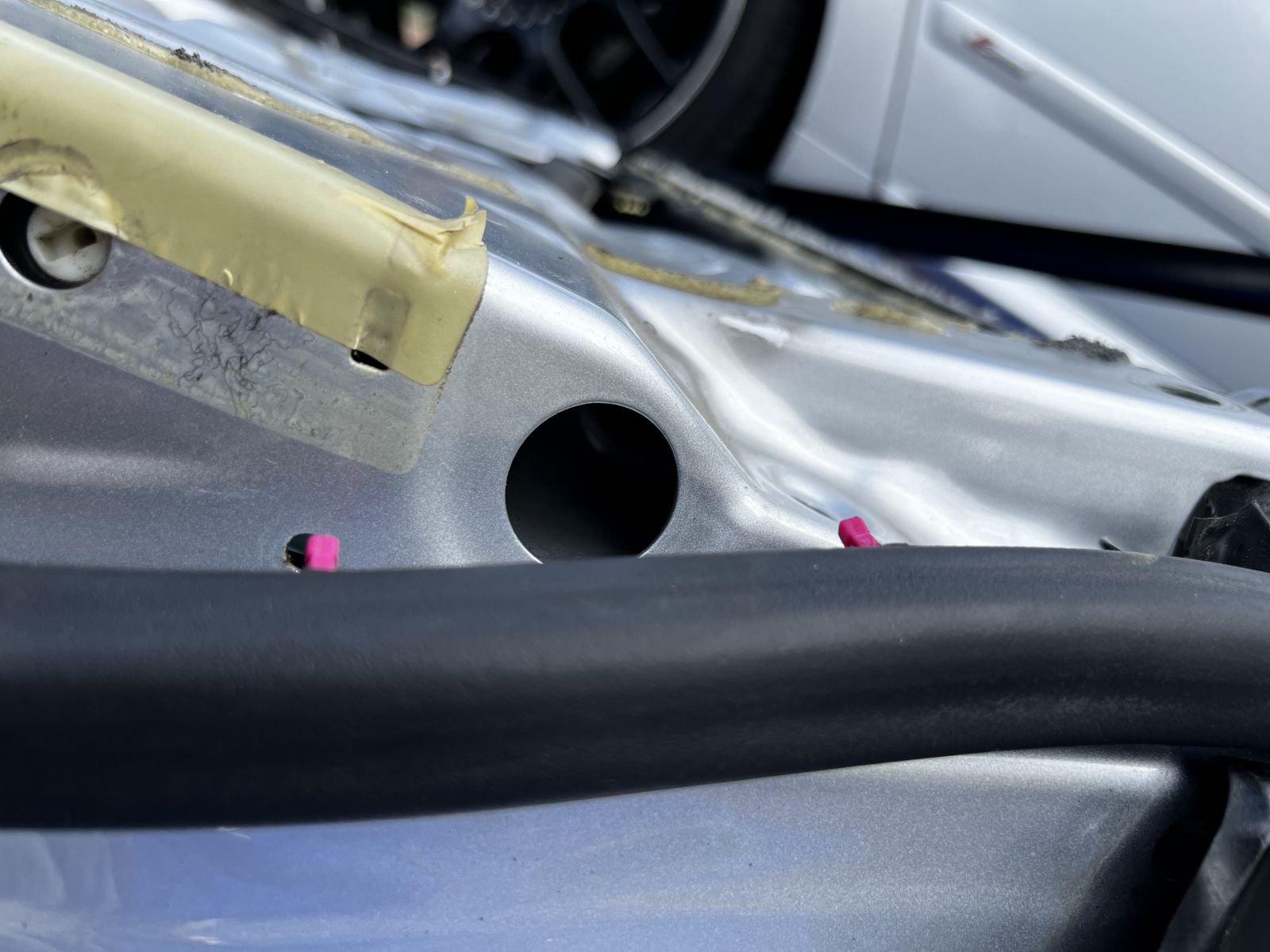

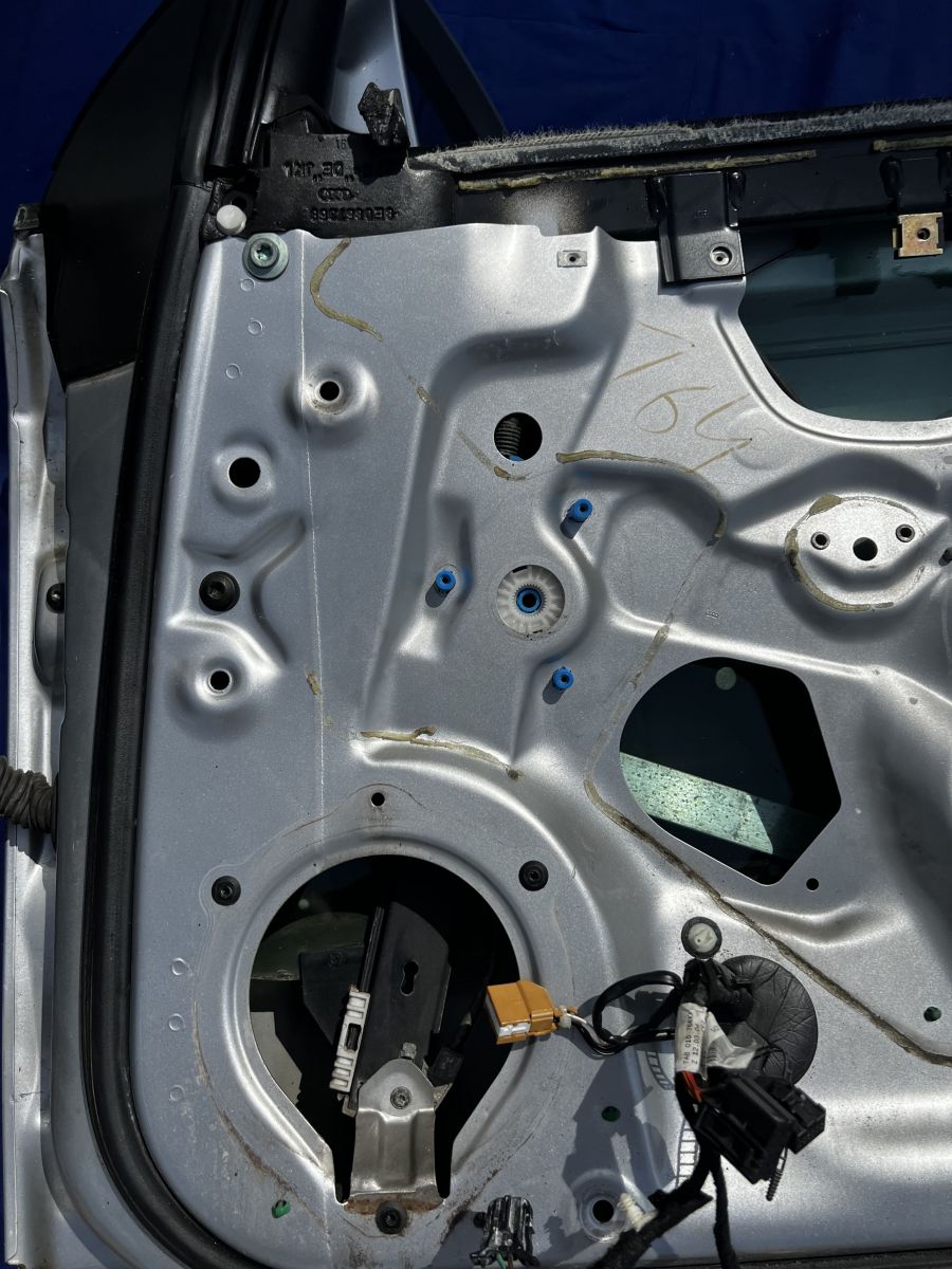

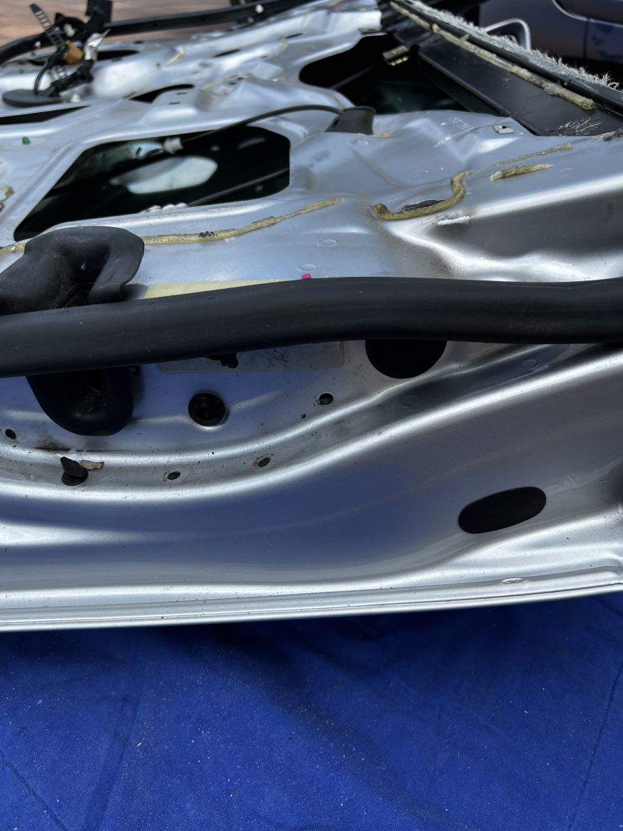

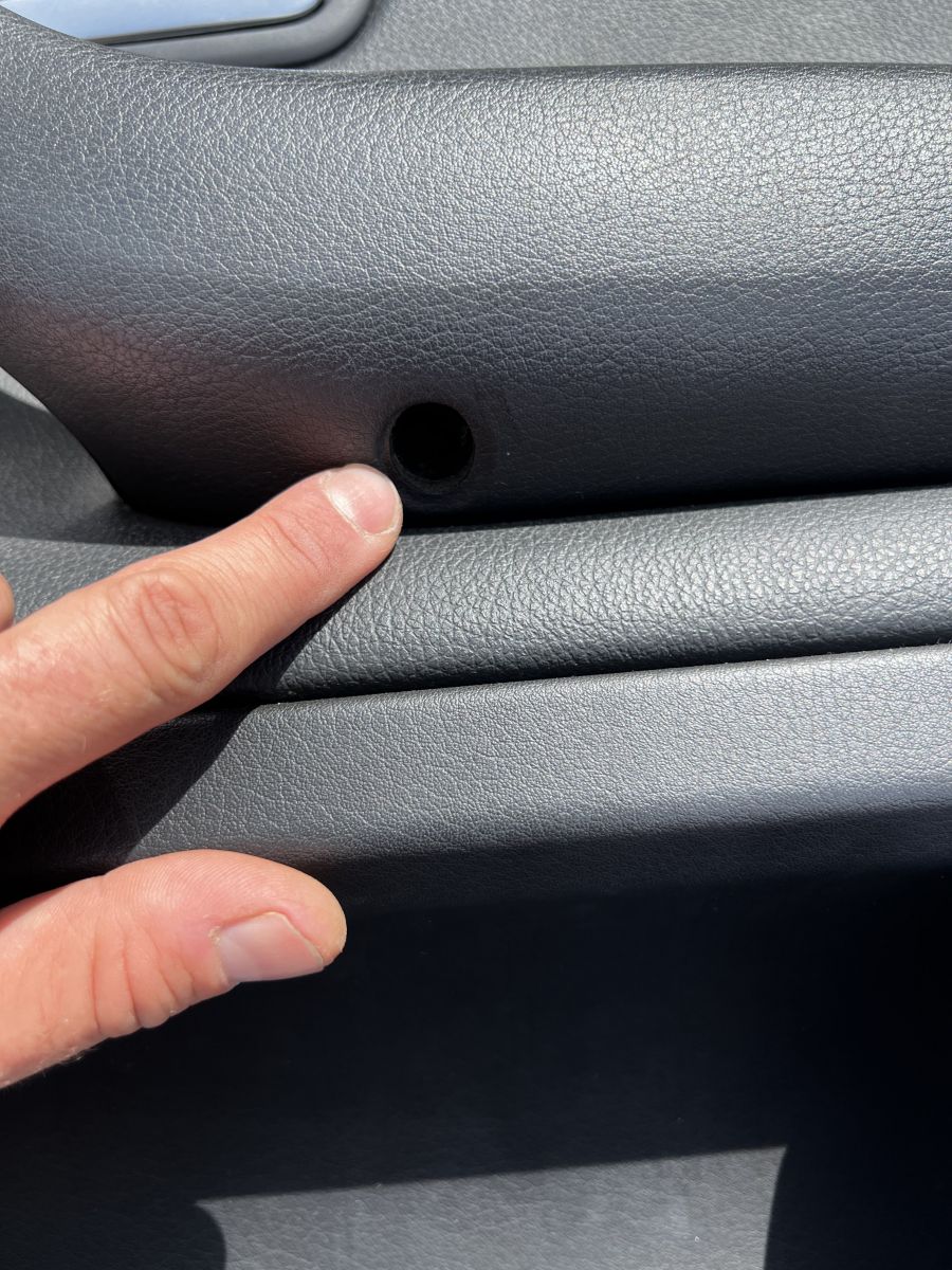

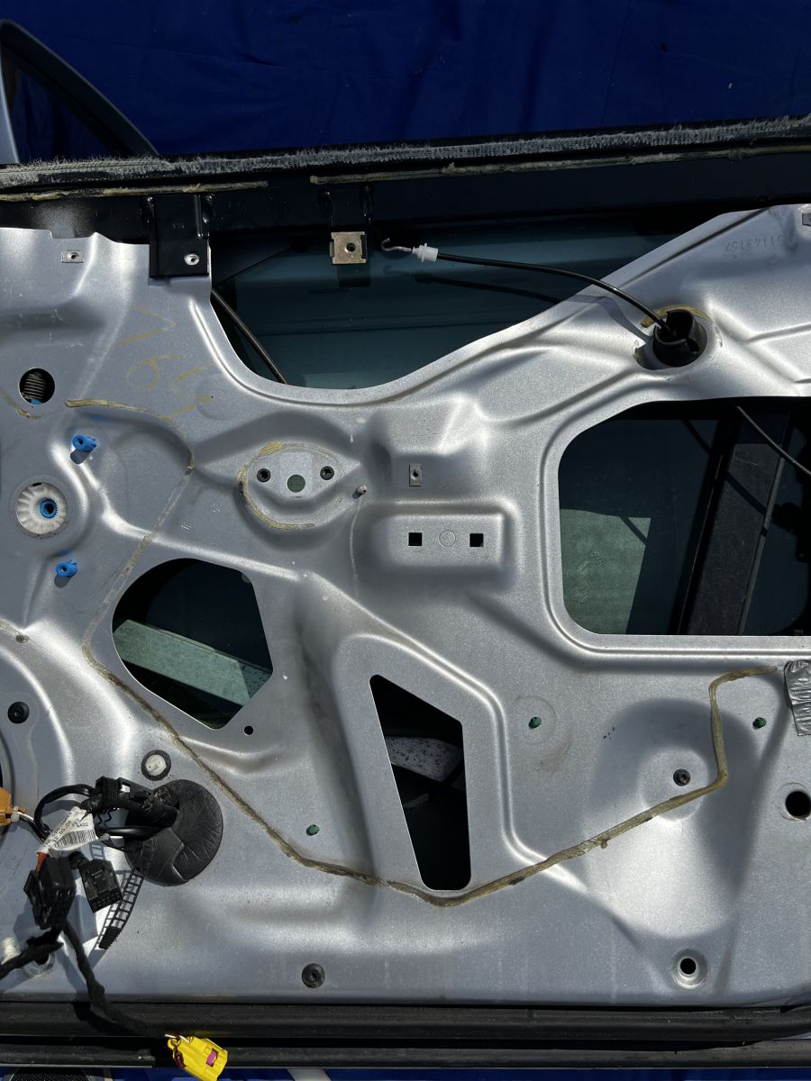

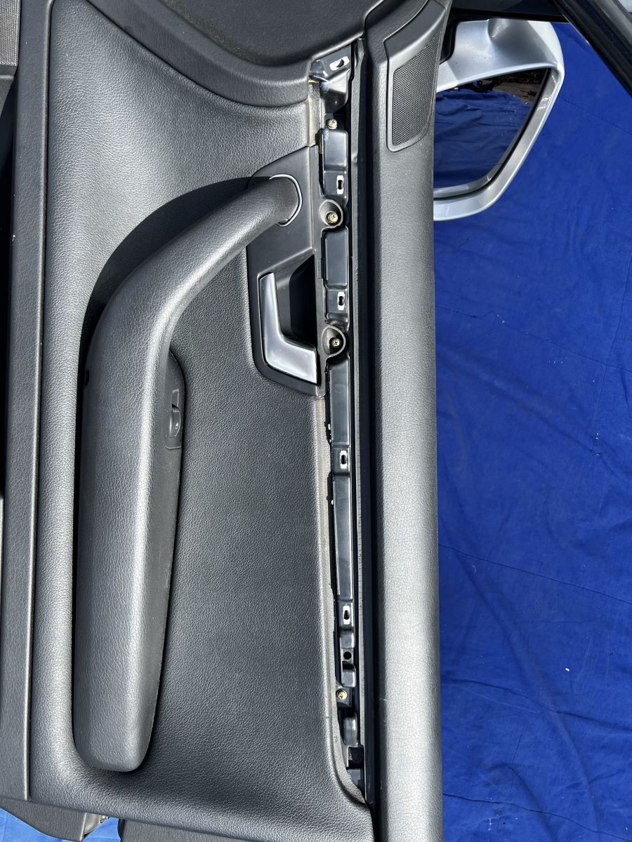

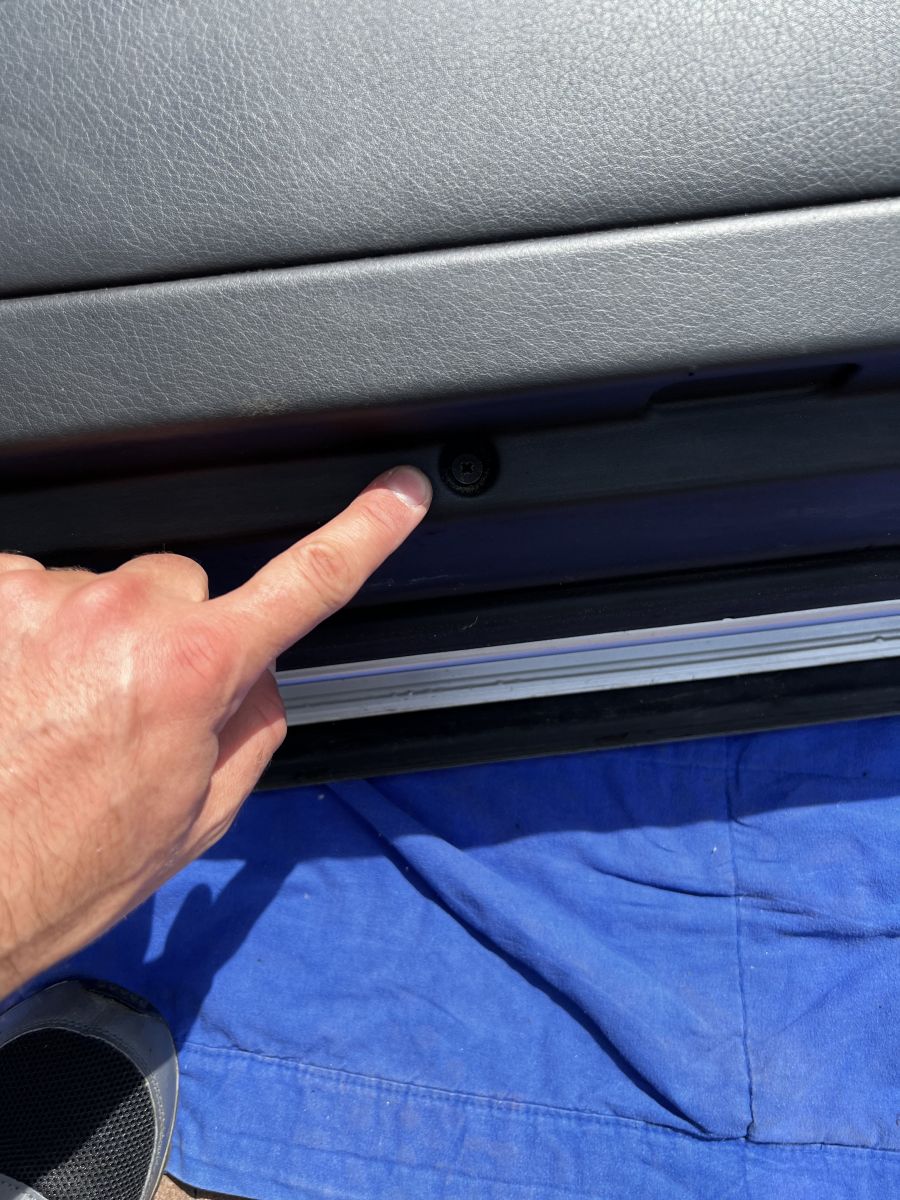

Zdjęcia starych drzwi dla zachowania rozkładu śrubek.
1. pod listwą 4 śrubki krzyżak
2. od spodu jedna krzyżak
3. drzwi pasażera więc pod rączką głęboko jedna krzyżak
4. potem od środka to już torx 45 + 40 i 35.
Do wymiany trzeba kupić sobie albo nową uszczelke drzwi ze spinkami albo same spinki do tej uszczelki.
Spinki uszczelki 8E0837485D - potrzeba ok 15-20 sztuk sztuk. Jest to ta uszczelka obejmująca całe drzwi.
Do drzwi potrzeba 1x kołek tapicerski nr 8E0867276
i kilka takich 8E0868243 (mi strzelił jeden).
