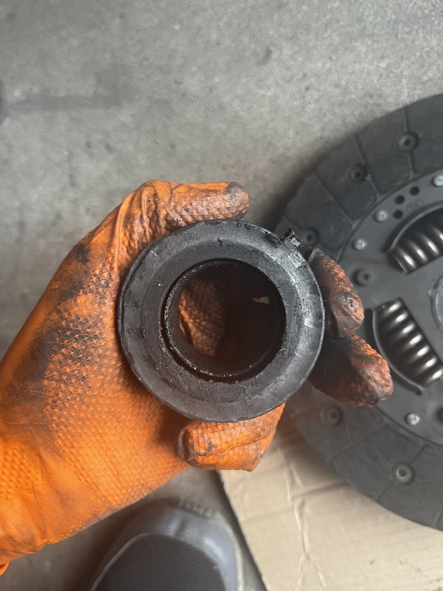

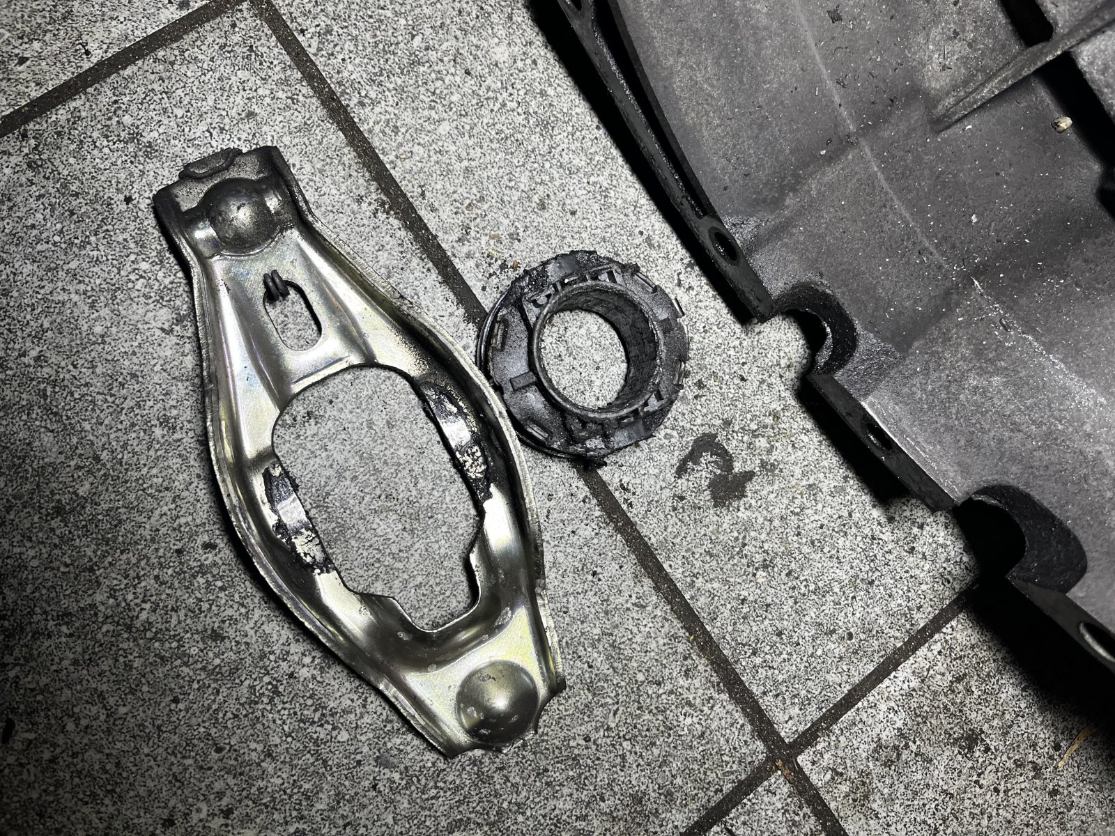

Ja tak kiedyś miałem u siebie to winny był wysprzęglik ? Tylko na zgaszonym biegi wchodziły
Taktyczna .
Edytowane przez mravel
No to nie dojechalismy do mechanika ?

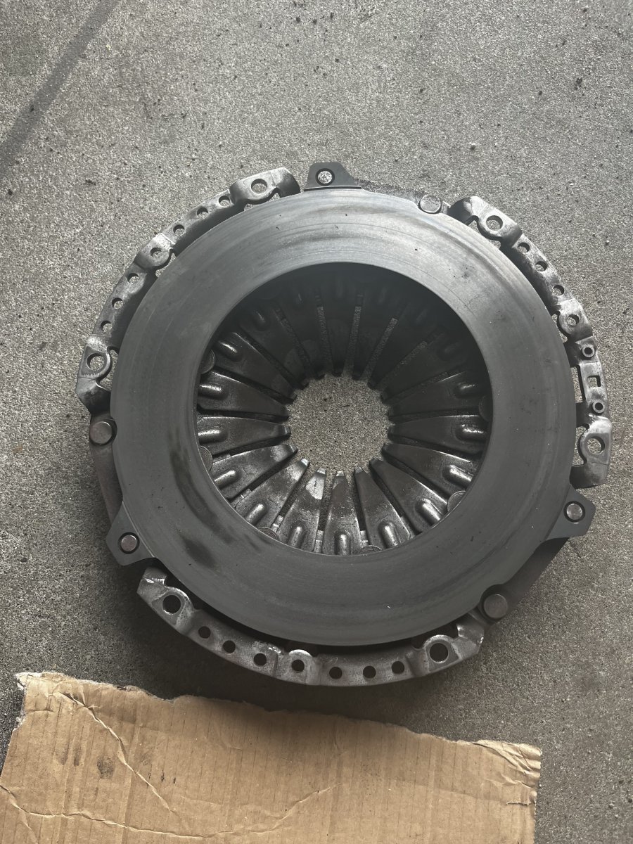

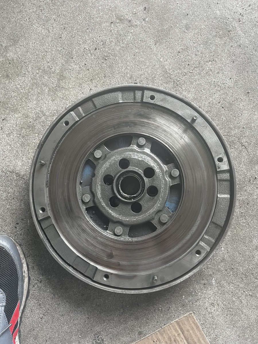

Docisk caly ale i tak do wywalenia, Tarcza sprzegla sciuchrana, zaczelo sie od dwumasy, ktora sie rozleciala i jej elementy wykonczyly reszte.
No to masz wydatek?

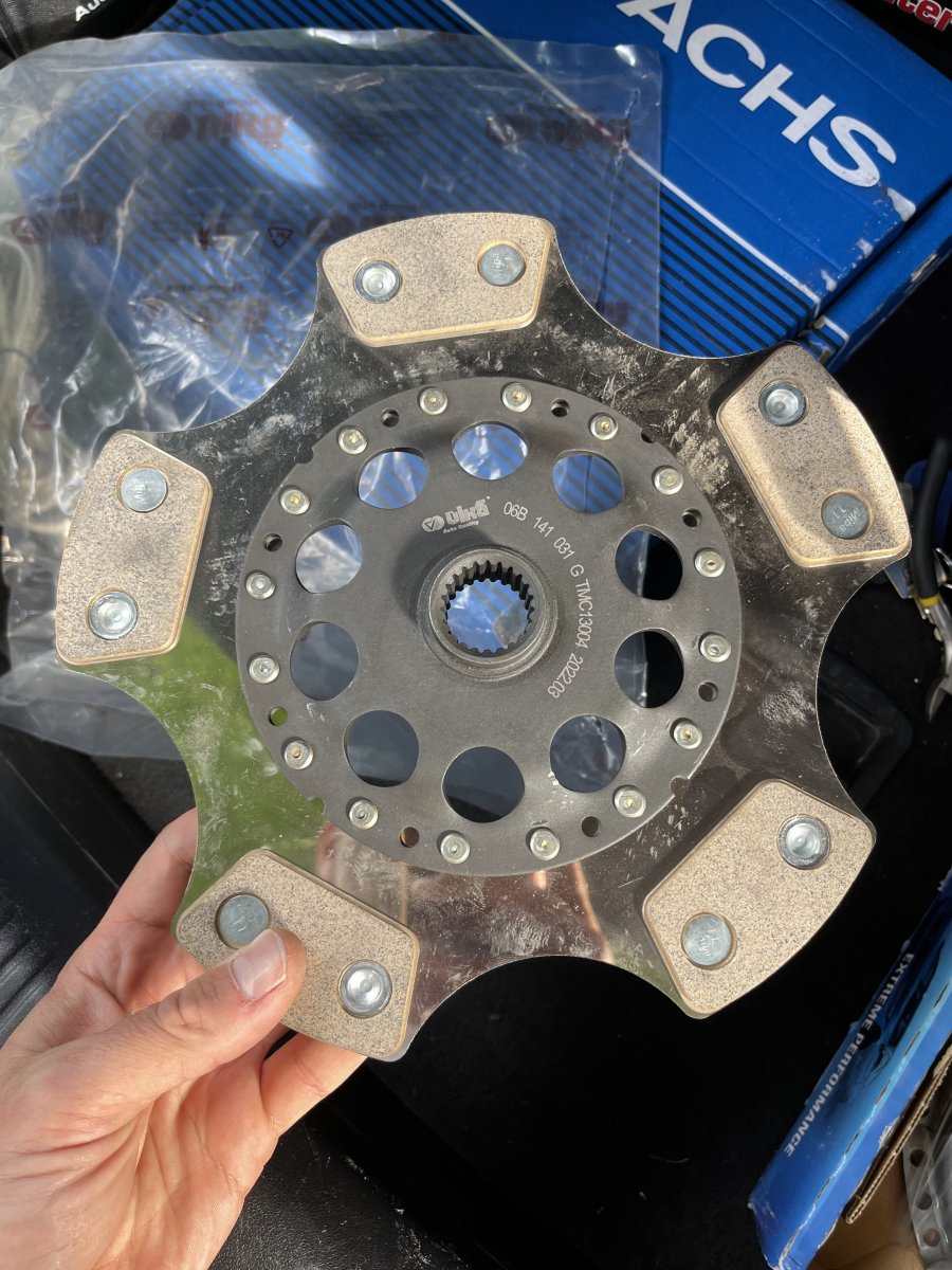

sprzeglo, docisk i dwumas juz kupiony w Niemczech, inne bambety ida od Dzika.
panowie, ktora strona do skrzyni a ktora do silnika - z jednej jest wypukle
druga sprawa, jak z wytrzymaloscia skrzyn 6b w naszych autach i z poloskami?
edit Set zalozony, nie polecam nikomu na codzien sprzegla bez tlumika drgan Trudno jest plynnie poruszac sie w korku
