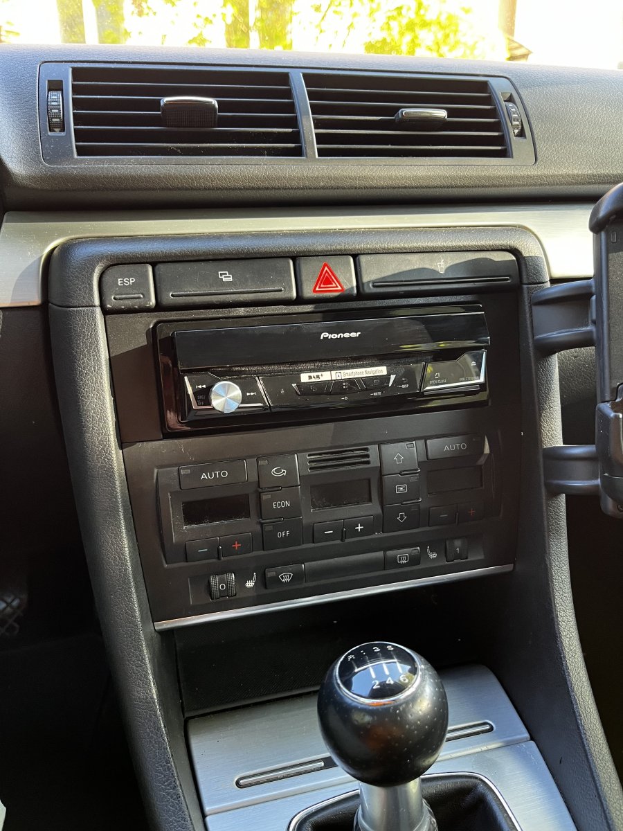

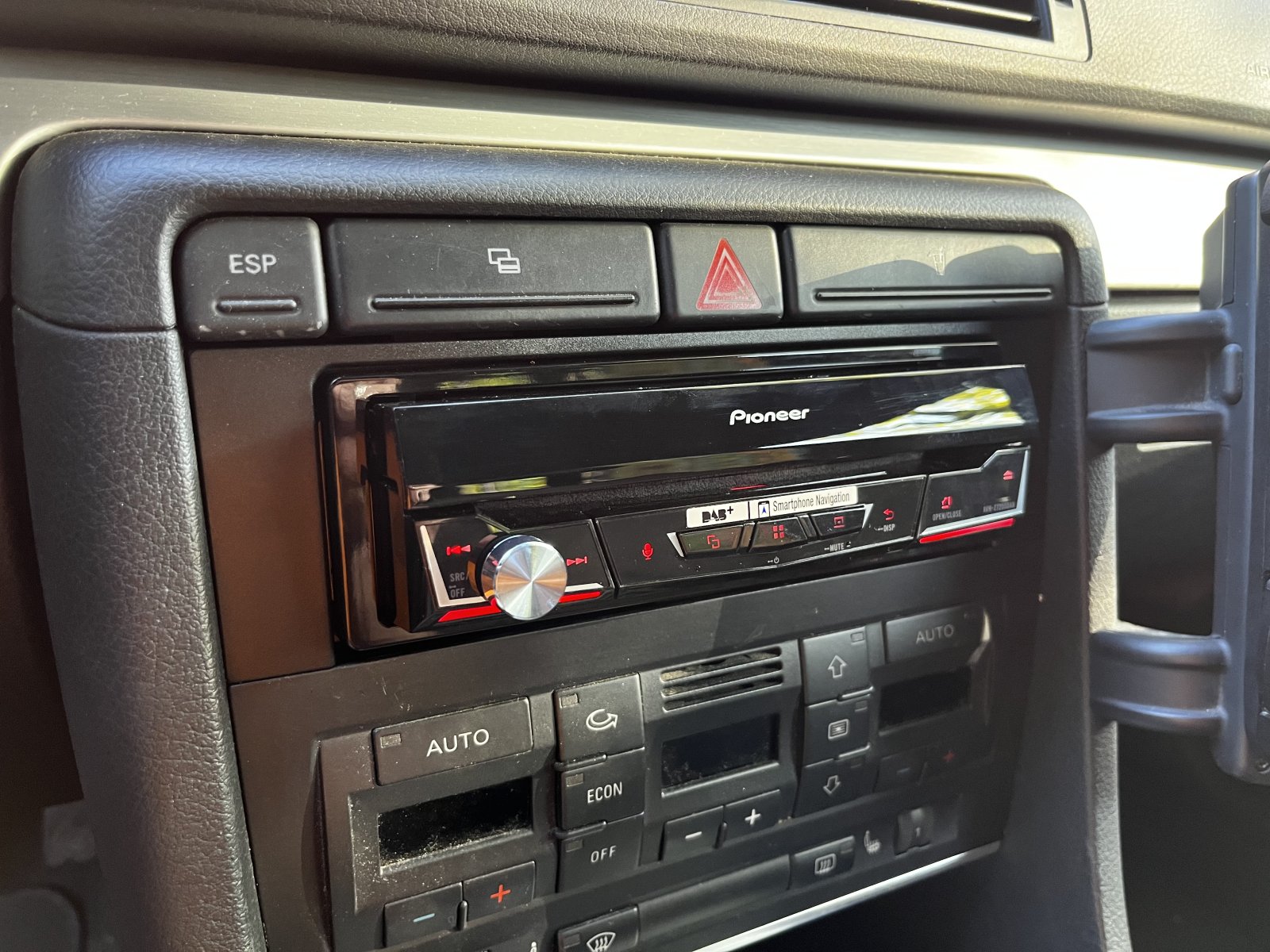

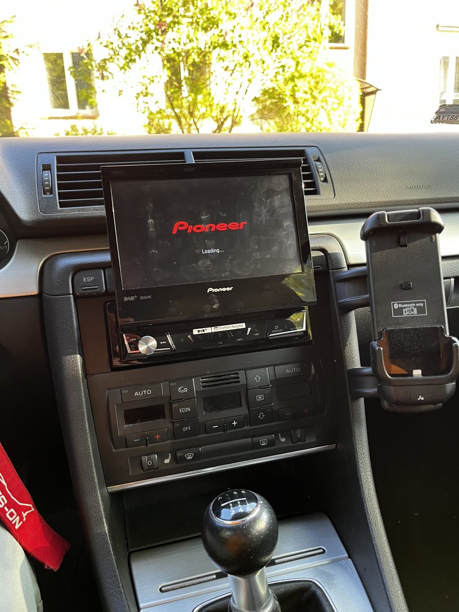

Nowe fanty bo zonie nie podoba sie audi z uwagi na brak spotify jak w BMW. Jakies tipy jak to zalozyc lub od kogo kupic kostke, zlacze anteny i ramke?
Może komuś się przyda.
Całość załatwił adapter Connects2 CTSAD003.2. Musiałem kupić dodatkowo ramkę do A4 oraz przejściówkę anteny. W Concercie2 są dwie anteny, zaś my wykorzystujemy TYLKO tą ISO. Adapter anteny ma zasilanie, które podłączamy pod zasilanie anteny w radiu. Inaczej średnio zbiera radia. Z zasilaniem działa idealnie.
Reasumując wystarczy TYLKO ten adapter aby zamiast Concert2 z BOSE i Multifunkcją w kierownicy cieszyć się nowym radiem i sterować nim z kierownicy.
Nowe radio musi mieć wyjścia na przedwzmacniacz cinch (to chyba nie problem). BOSE wzbudzamy przewodem od wzbudzania amplitunera. Wszystko gra tańczy i śpiewa. Jest Apple CarPlay, Spotify, telefon, wideo i kupa innych bajerów.
Dodatkowo machnąłem sobie antenę DAB.

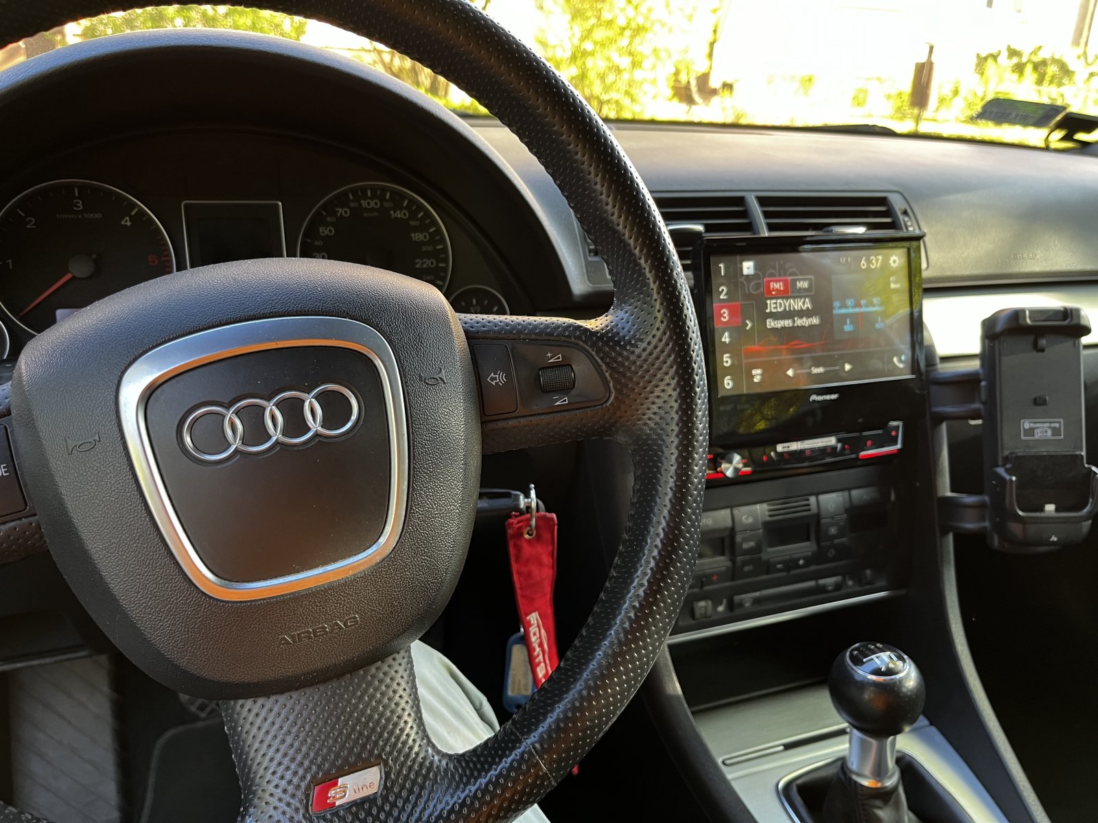

Wrzuć jakieś zdjęcie jak to wygląda.
Zalezalo mi aby radio bylo 1DIN z winda.
Chinczykow nie uznaje.
Fajnie to wygląda, ale szkoda cup holderów, że niedostępne podczas używania radia.

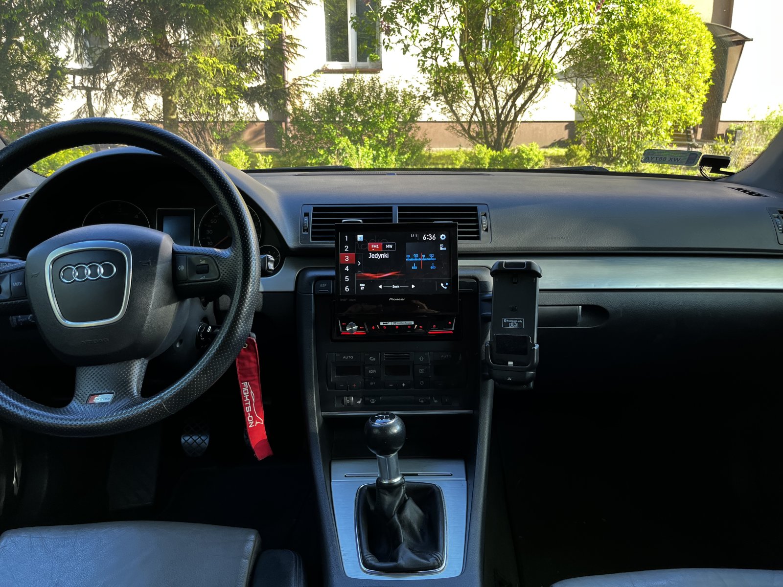

nie do konca, panel mozesz dowolnie pochylac (1) lub mozesz go schowac dalej sterujac radiem z kierownicy (2)
Edytowane przez mravel
Chyba, że tak:ok2:
Co wiecej polozenie panela jest w pamieci wiec za kazdym razem ustawia sie ono dokladnie tak jak ustawiles.
edit subiektywnie jakosc dzwieku jest lepsza niz na concercie 2
te radio to wiocha.pl ale nie mój samochód więc rybka mi do tego :)
Nie ma za duzego wyboru w radiach z winda 1din Nie jest tak zle.

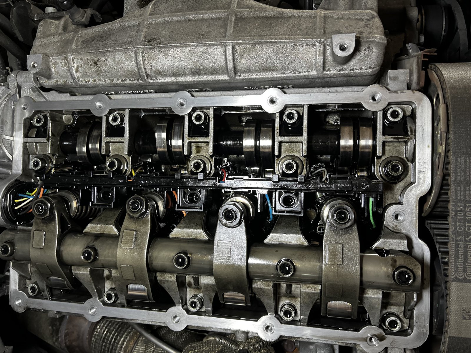

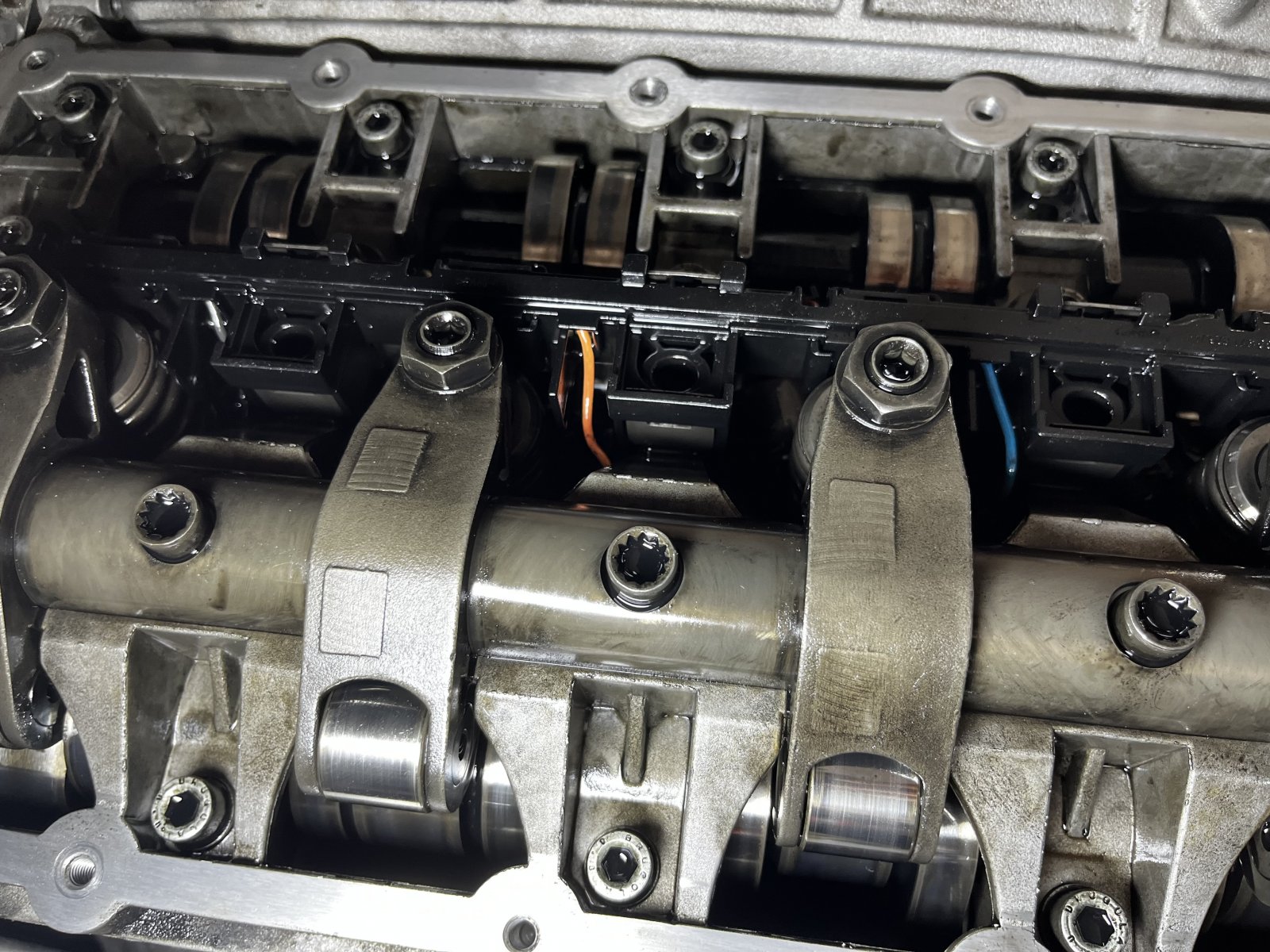

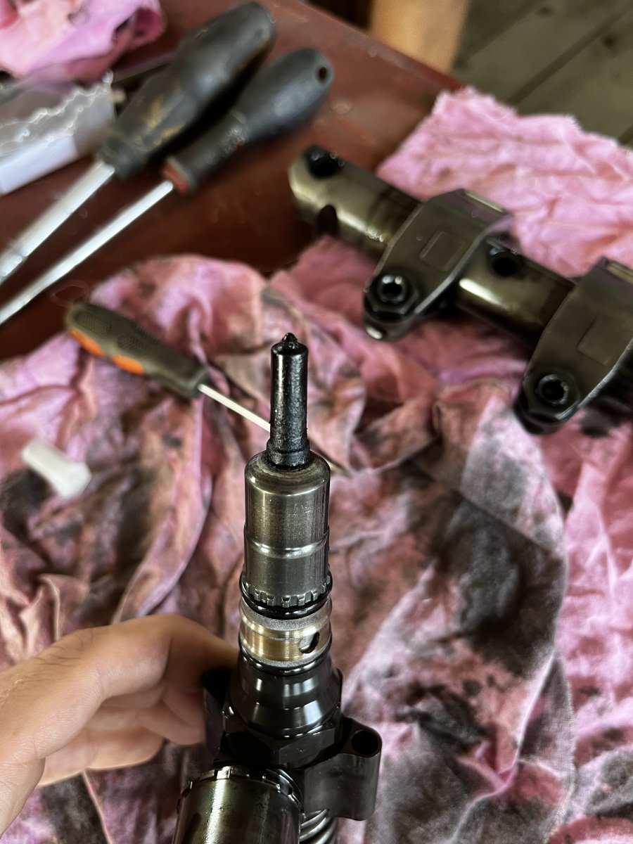

Dzis wymiana wtryskiwaczy na komplet od Jaronia pod 300KM.
Czekam na wynik :thumbup1:
