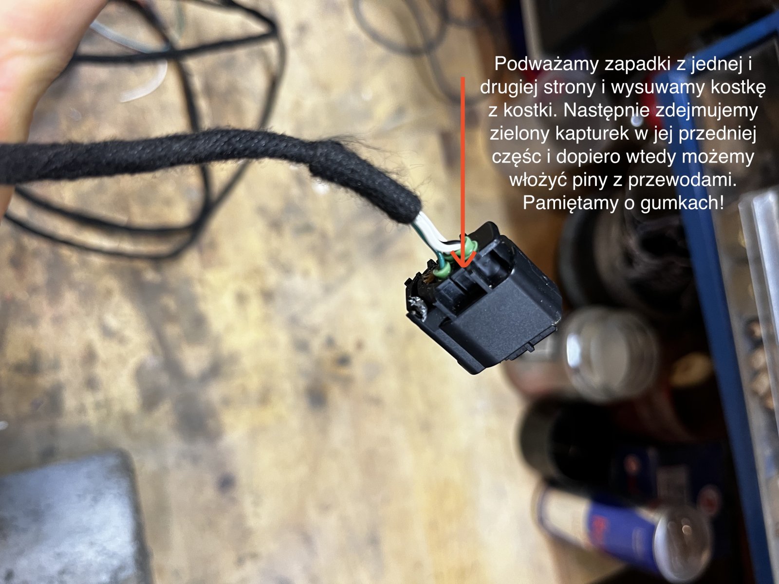

Wtyczka do modułu 15 zł - kupiłem z końcówką H i trzeba było uciąć w niej jedną "prowadnicę" bo była w złym miejscu oraz przepiąć kable z pinami. Wtyczka jest rozbieralna i za pomocą małego śrubokręta spokojnie można sobie wyjąć piny z przewodami i powkładać w odpowiednie miejsca

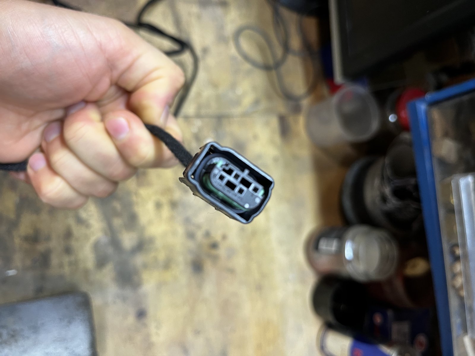

Wtyczka do anteny 4 pin 34 zł z wysyłką - niestety nie udało mi się kupić takowej z anteną i kawałkiem wiązki więc musiałem kupić wtyczkę. Wtyczka jest rozbieralna i aby umieścić w niej 3 przewody z pinami trzeba ją otworzyć.

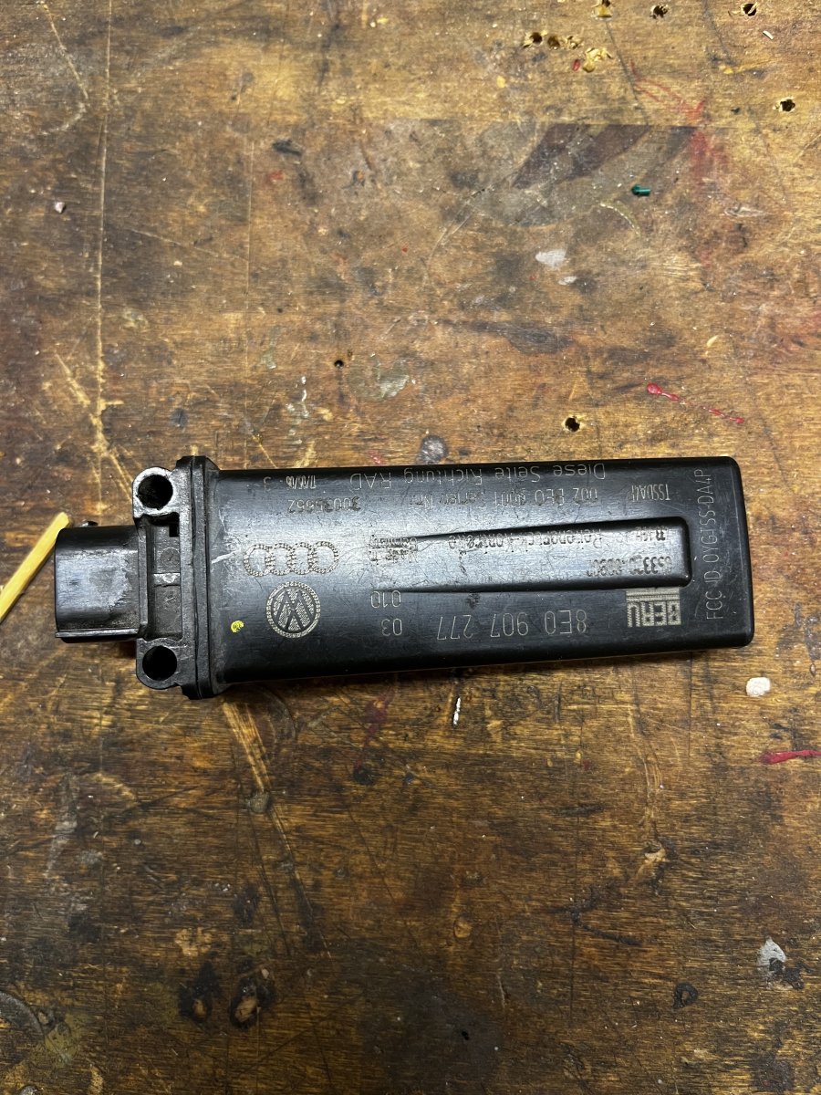

Nie mam czujników, obudowy modułu i anteny. Dwa ostatnie nie do dostania na portalach aukcyjnych, w ASO w sumie to będzie ok 100 zł. Nie chce mi się chyba tego kupować. Czujniki raczej "podjeby", wolę nowe zamienniki niż używane ORI. Kwota 2400 zł za 4 nowe ORi to lekka przesada.

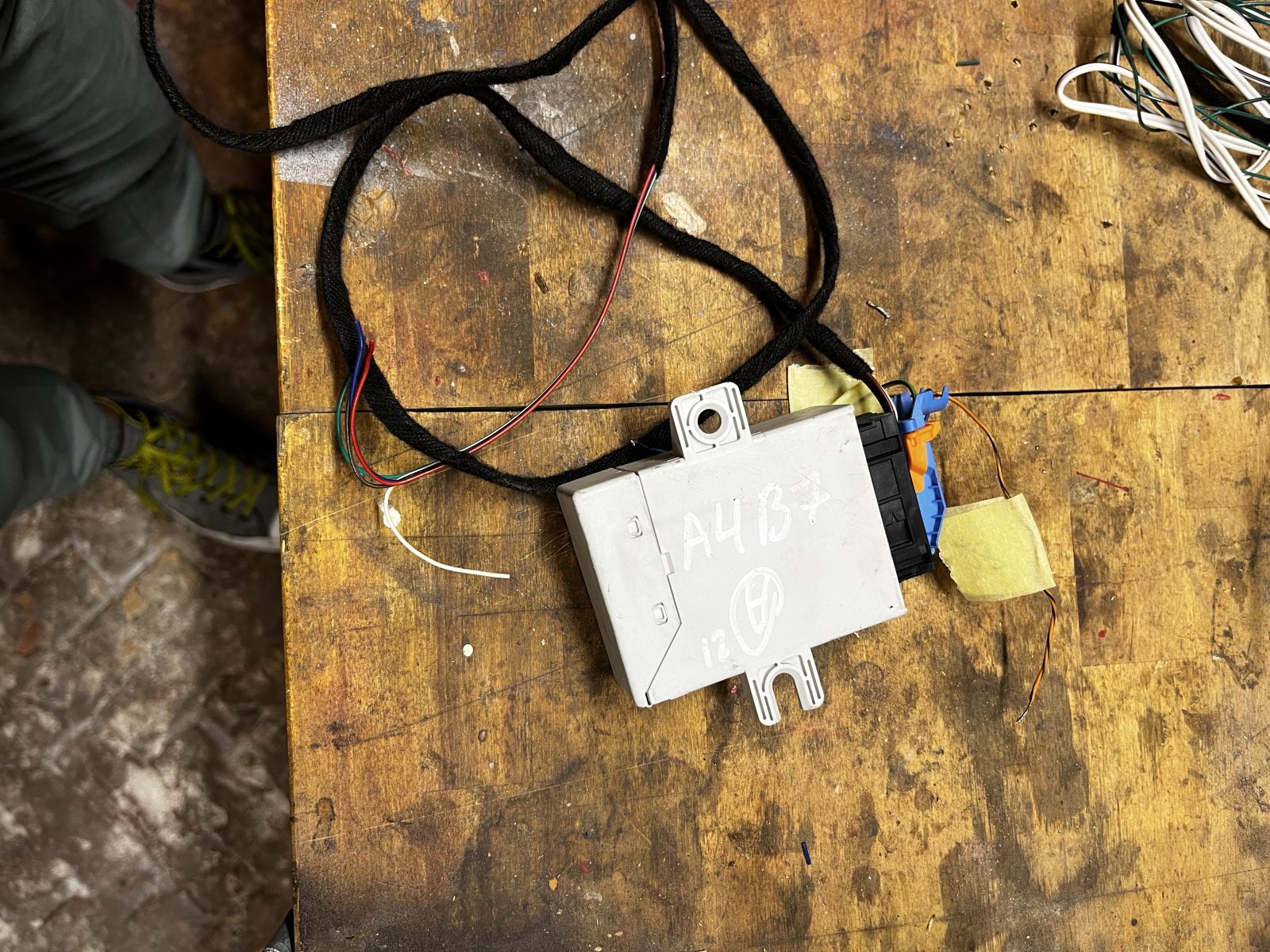

Jak będzie pogoda to ide to montować. Potrzebujecie jakieś wskazówki, zdjęcia, pro tipy?

W mojej B7 mam PDC więc odkręcę tylko boczek i podłącze moduł pod wiązkę PDC (mam nadzieję ;) ).

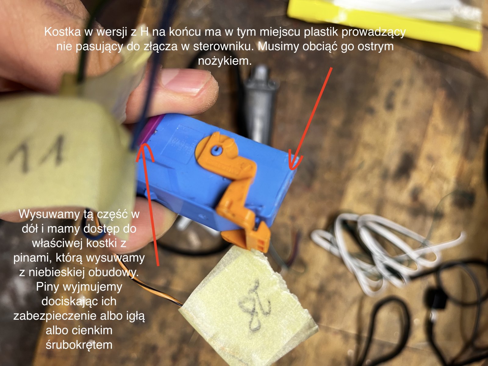

Z rozmachu kupiłem wtyczkę do sterownik 32pin o oznaczeniu 1J0 972 977 H. Nie pasuje ona bez przeróbki do złącza sterownika. Właściwa wtyczka nie ma litery na końcu. Niemniej różnica między wtyczkami jest żadna prócz jednego plastiku, który odcinamy. Patrząc na alledrogo dałem za nią 15 zł, właściwe wtyczki zaczynały się od 40 zł.
We wtyczce potrzebujemy wyłącznie Piny wskazane poniżej, reszta jest niepotrzebna. W wersji kostki z H na końcu było w sumie 16 kabli z pinami, my potrzebujemy jak widać 8 pinów. Z tego co pamiętam 4 musiałem przełożyć, pozostałe 4 były na miejscu.
Pin 1 (sterownik kontr. ciśn.), masa -> dowolna, ja wpiąłem się w brązowy przewód w wiązce PDC
Pin 2 (sterownik kontr. ciśn.), zasilanie -> bezpiecznik S17 10A (lub czerwono/fioletowy przewód w wiązce PDC)
Pin 11 (sterownik kontr. ciśn.) -> Antena, Pin 1
Pin 12 (sterownik kontr. ciśn.) -> Antena, Pin 3
Pin 15 (sterownik kontr. ciśn.) -> CAN Komfort High (pomarańczowo/zielony przewód w wiązce PDC)
Pin 16 (sterownik kontr. ciśn.) -> złącze diagnostyczne Pin 7 (lub zielono/niebieski przewód w wiązce PDC)
Pin 28 (sterownik kontr. ciśn.) -> Antena, Pin 2
Pin 31 (sterownik kontr. ciśn.) -> CAN Komfort Low (pomarańczowo/brązowy przewód w wiązce PDC)
Jeszcze pro tip którego nauczyło mnie doświadczenie - w kostce 4pin do anteny (montowanej na zewnątrz pojazdu, pod zderzakiem) wykorzystujemy tylko 3 piny. 4 pozostaje niewykorzystany. Zaślepcie go czymś bowiem woda dostanie się do środka (wilgoć) i w cholere strzeli to połączenie po jakimś czasie.
