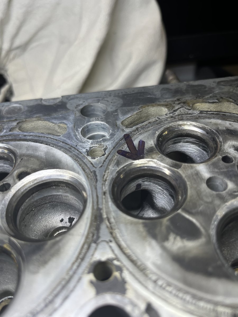

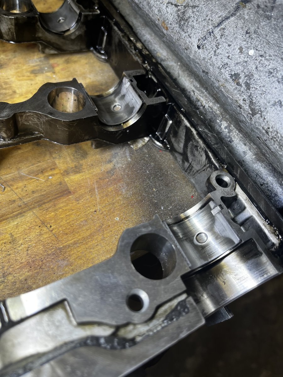

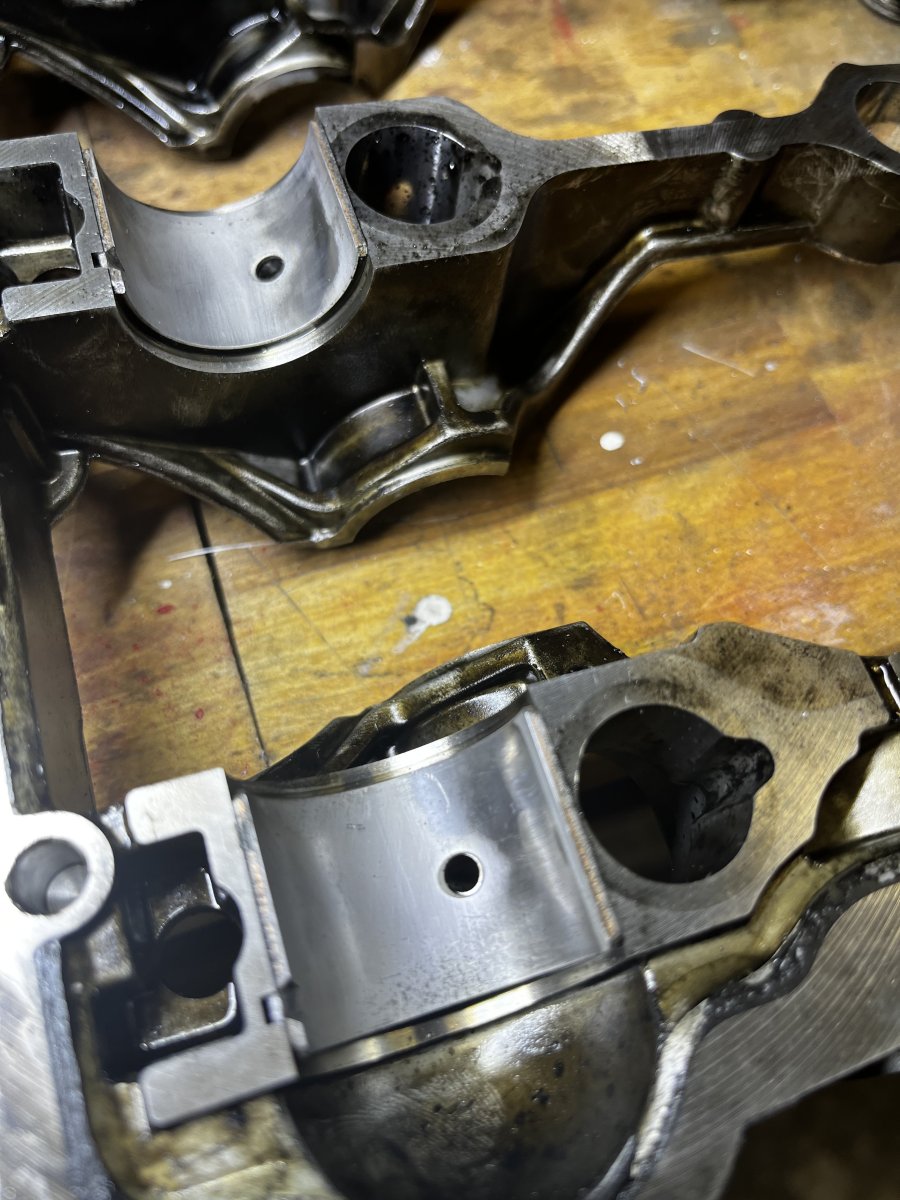

Koszt calkowity z nowa glowica, zaworami, uszczelkami, panewkami walkow rozrzadu to…. 8k PLN. W tym miejscu wielkie dzięki jak zwykle dla Dzika za ogarnięcie nowej głowicy "na wczoraj".

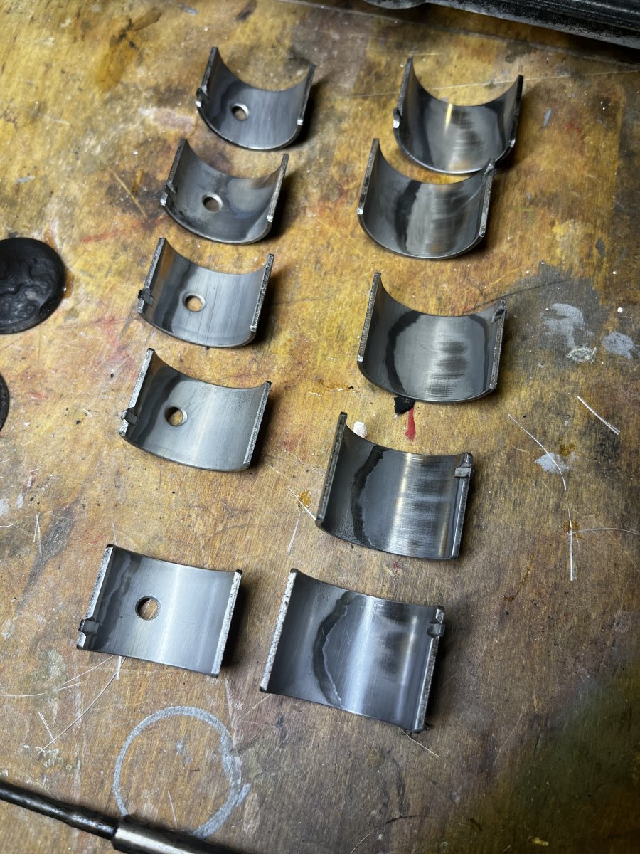

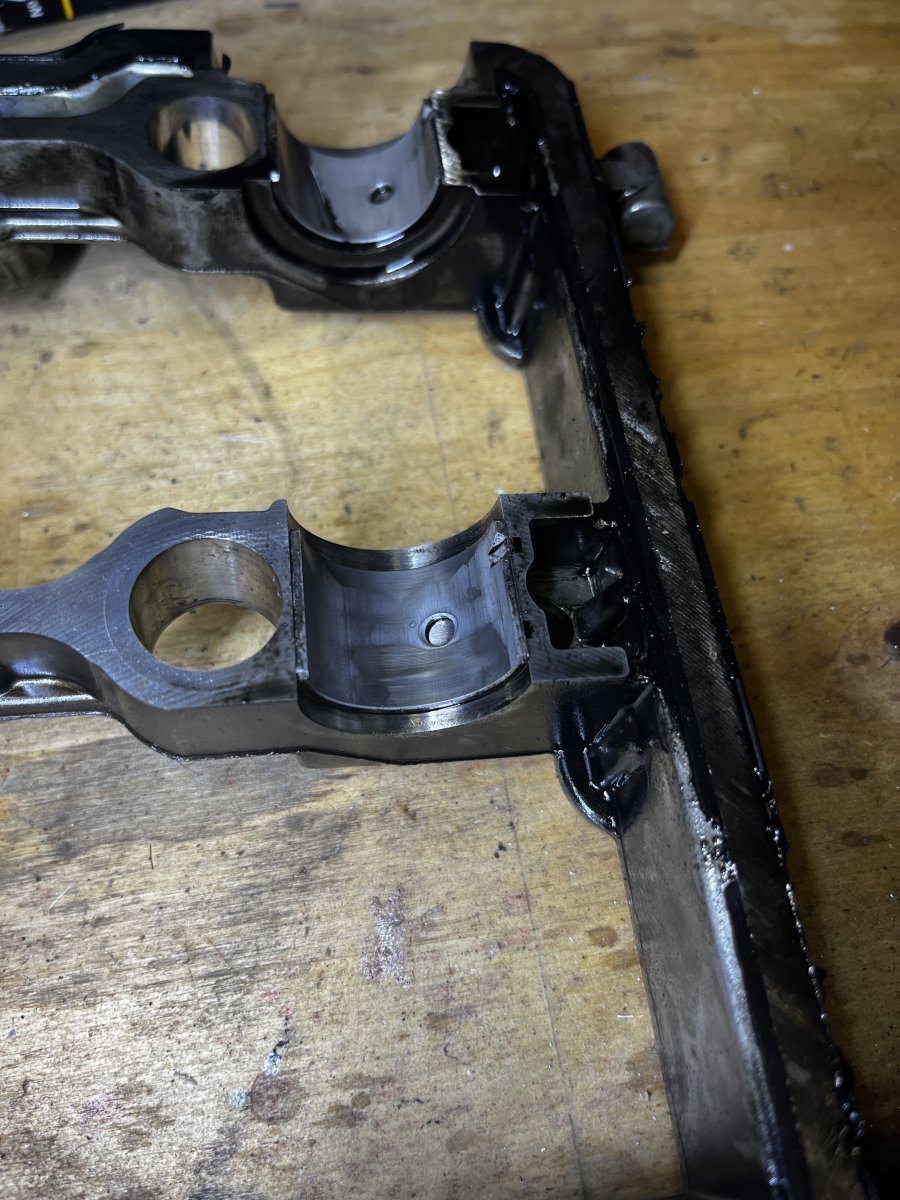

Zwroccie uwage na stare panewki walkow. Olej wymieniany co 10k km

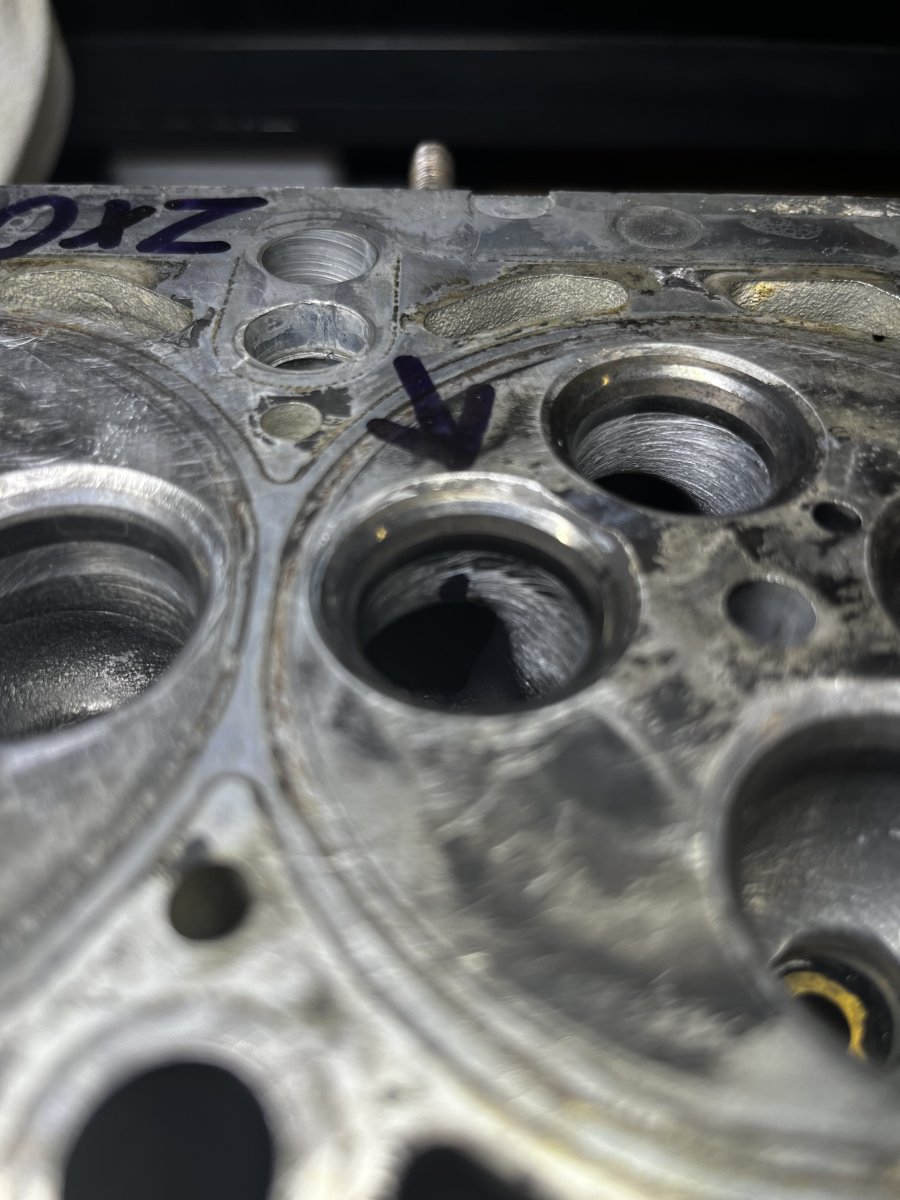

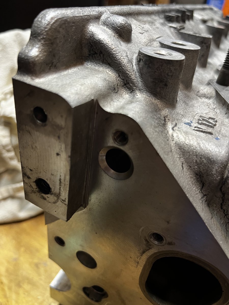

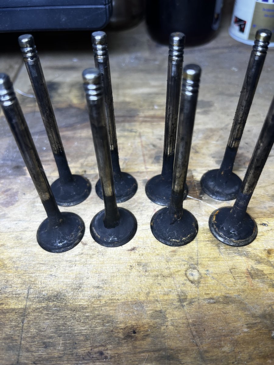

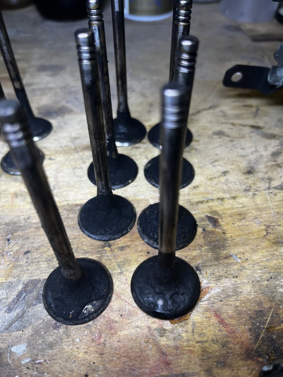

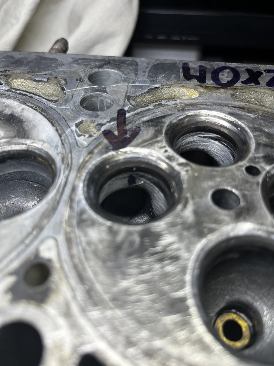

Nie wiem co tam jest walniete w tej glowicy procz pekniec miedzy otworem zaworu dolotowego a dziura swiecy zarowej (?). To zaznaczone flamastrem to podobno pekniecia czy ubytki w zaworach dolotowych. Ja tam akurat nic nie widzialem procz sladow dlubania jakims narzedziem. Nie jestem tez specjalista.

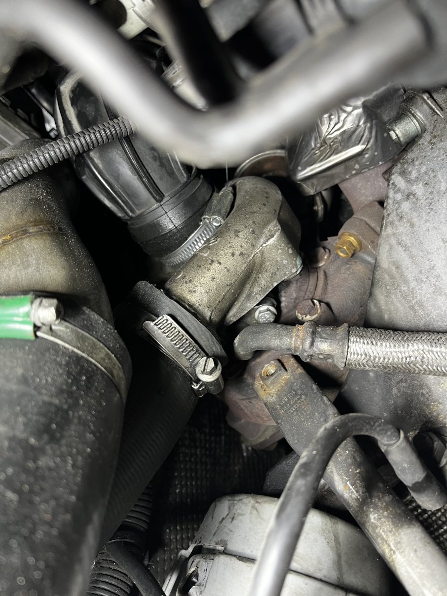

Juz zaczely sie wystepy goscinne. Niedokrecona rura od dolotu i nie dzialajaca w ogole klimatyzacja. Klima sie nie zalacza. Auto wrocilo do mechanika.
Pewnie rozszczelniło układ... dobrze, że chociaż przyjął bez marudzenia ?
wlasnie nie, w ukladzie jest czynnik bo sprawdzalismy na maszynie. Odczytuje temp i wew i zew. Nie wiem jak z cisnieniem. Podejrzewam ze uwalili sprzegielko lub nie podpieli czegos. Zdejmowali pasek osprzetu przeciez. A czy bedzie bez problemow to nie wiem...
Mowi, ze klima nie wali zadnymi błędami.
EDIT wersja oficjalna -> przeczyściliśmy wtyczki i działa.

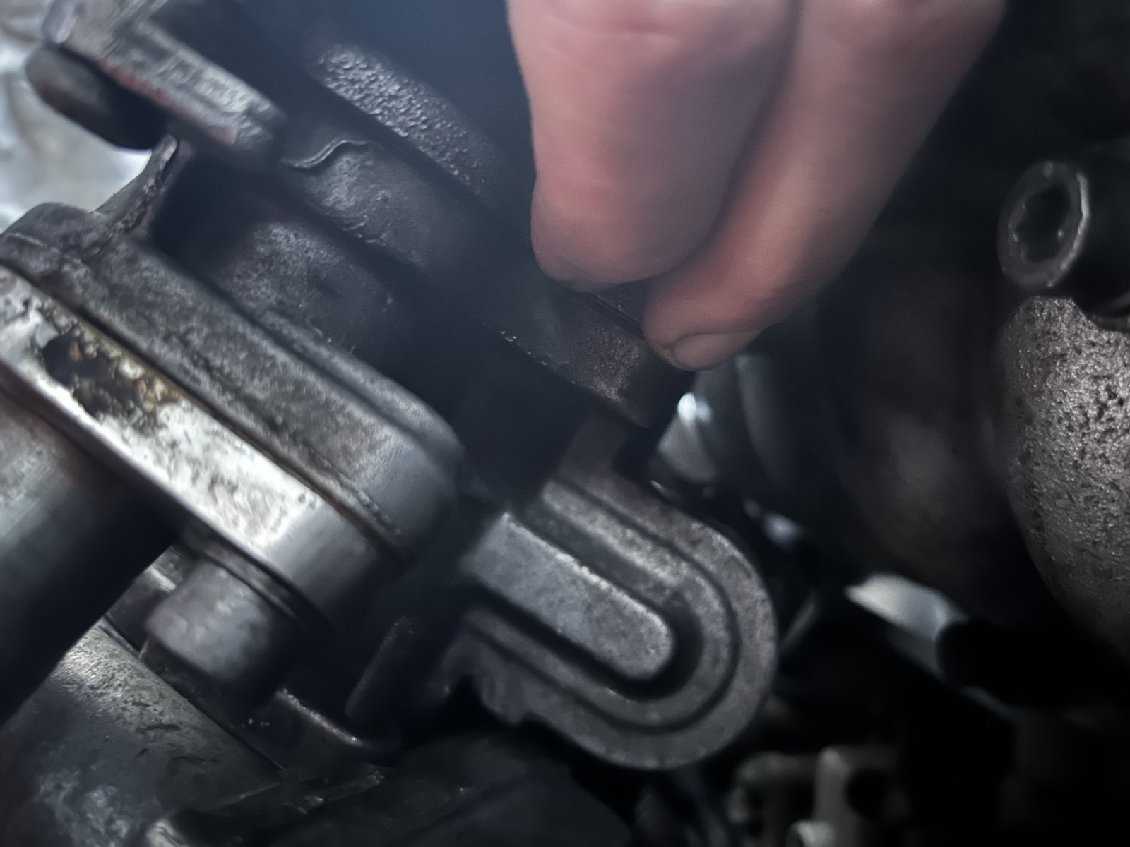

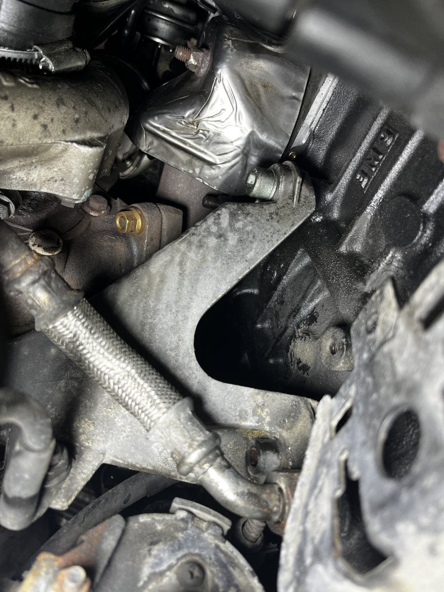

W poniedzialek kolejna wizyta, auto zostawia plamy oleju. Podskoczylem do chlopaka obok mnie z podnosnikiem, umylismy silnik od dolu (caly zafajdany olejem) i jezdze obserwuje. Jesli bedzie szlo to albo rurka oleju do turbo nie trzyma gdzies przy bloku/glowicy albo idzie spod pompy vacuum. Przy okazji wyszlo ze brakuje oslony skrzyni biegow zas oslona silnika przymocowana na blachowkrety (ale uwaga z podkladkami)…. Powiedzmy ze mam mieszane uczucia
EDIT no i tak sobie siedze 4h u mechanika bo wymieniaja oring walka wydechowego od strony grodzi. Jedyny plus ze bez zajakniecia przyjal
Edytowane przez mravel

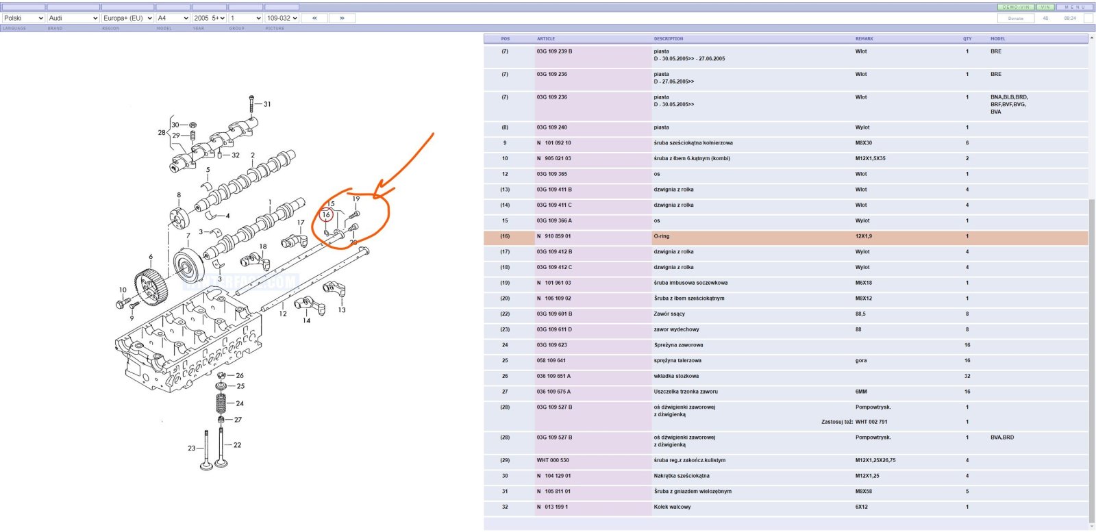

Wiec wałek wydechowy (?) ten bliżej prawej strony czyli filtra powietrza, od tyłu, od strony Vacuum pompy, jest zamocowany na śrubie. Nie wałek, tylko oś dzwigienek zaworowych popychaczy. Wałek jest obok. Generalnie tam są dwie śruby, uszczelka i jakieś zabezpieczenie (nie widze zabezpieczenia na zdjęciach z etki). Podobno zabezpieczenie tej śruby się zerwało (?) i olej leciał z dziury w która ta śruba wchodzi i trzyma wałek. Namęczyli się ale ma być dobrze. Poszła jakaś uszczelka + podkładka miedziana z jeszcze jedną uszczelką.
EDIT patrzac po zdjeciach z ETKI i zdjeciu starej glowicy to ja qr** nie wiem jak oni wymienili ta uszczelke, bo aby ja wymienic to trzeba wyjac cala os. Aby wyjac os to trzeba wywalic silnik lub odkrecic i zrzucic glowice bo os wysuwa sie do wewnatrz czyli w strone grodzi pojazdu. No chyba, że ją naciągnął i przepchnął przez czubek jak kondoma.

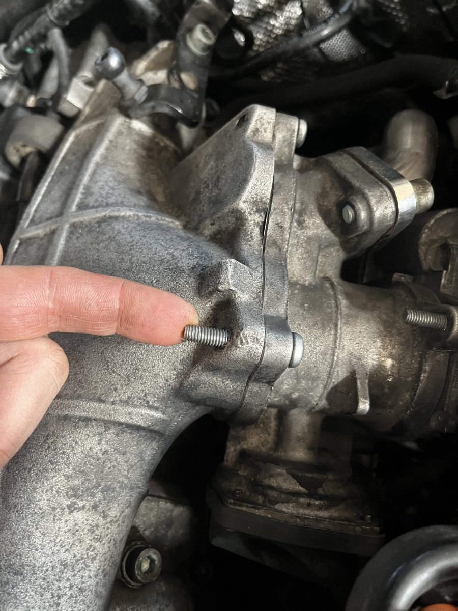

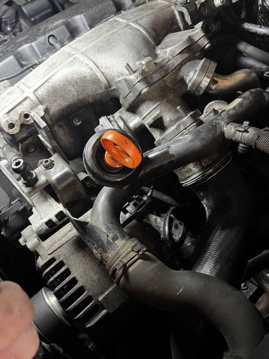

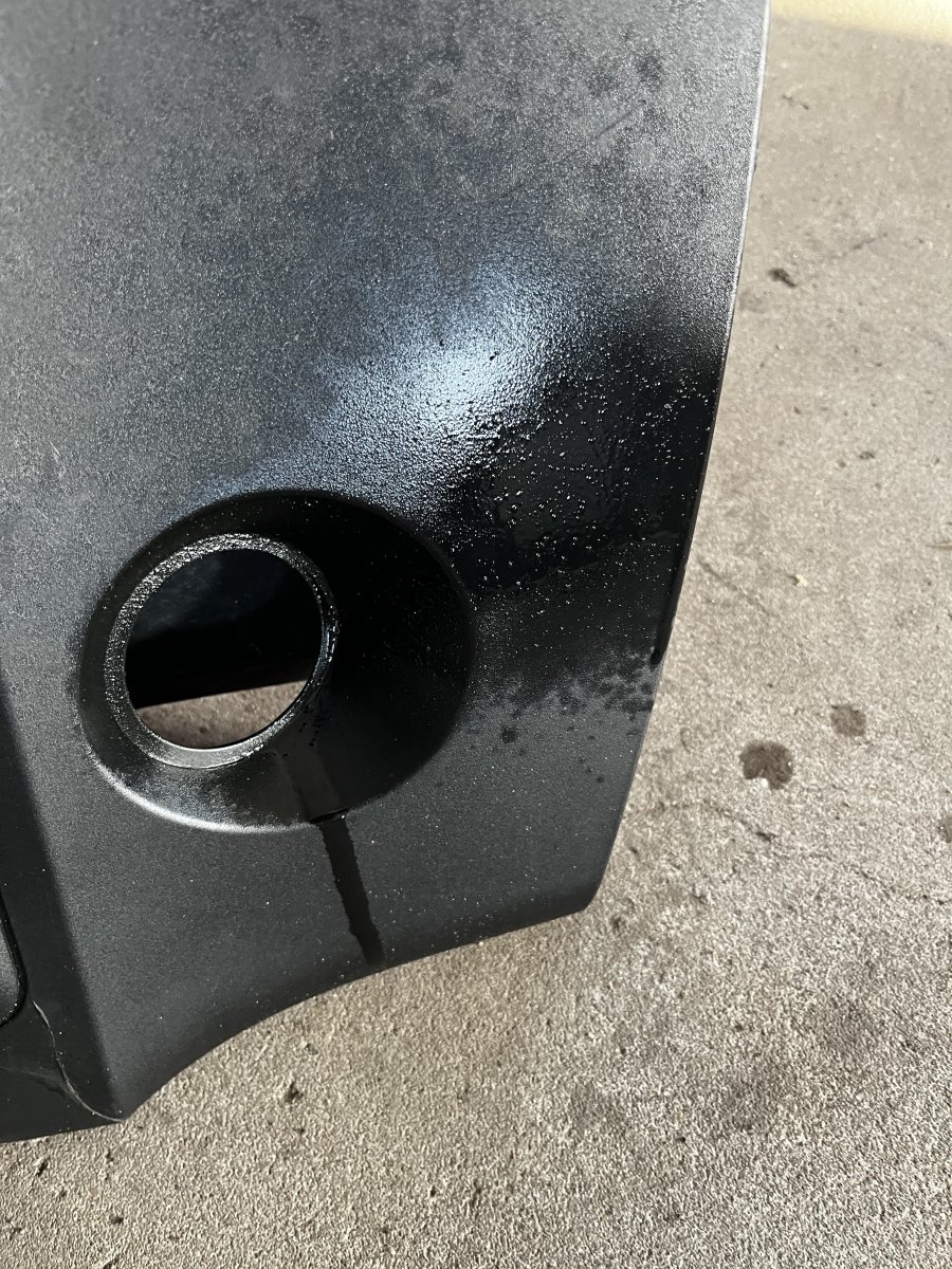

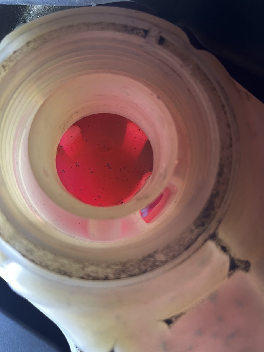

No i sa chece. Auto wali olejem z bagnetu oraz korka oleju. Zdjęcia poniżej nie przedstawiają tego co tam było. Od bagnetu cały zbiornik płynu chłodniczego zafajdany olejem plus to co pod spodem.
Umylem silnik, olej dwa razy przelany wg bagnetu. Nie pachnie ropa. Zobaczymy czy to byl powod wyrzucania oleju czy jest jakis grubszy temat. Podobno proba olejowa na plus wiec to nie pierscienie. Mogli zapchac jakis kanal olejowy?
Dodatkowo poprawilem mocowania dolotu, uzupelnilem brakujace sruby mocowania EGR…. itd. W plynie chlodniczym plywa syf
