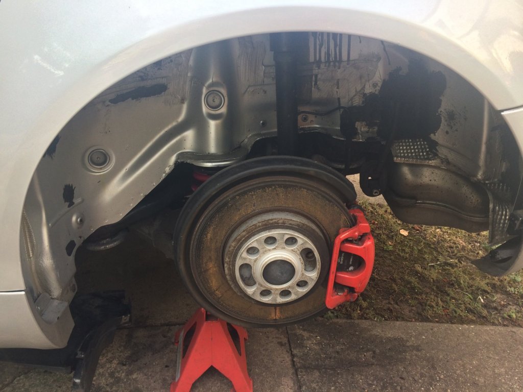

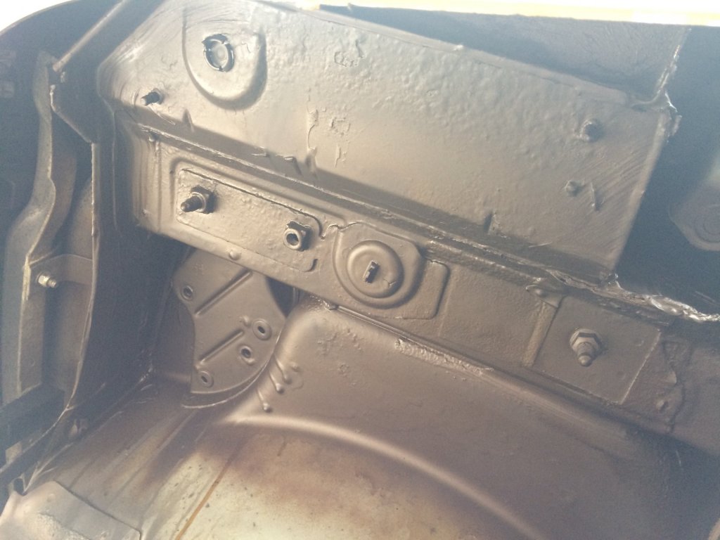

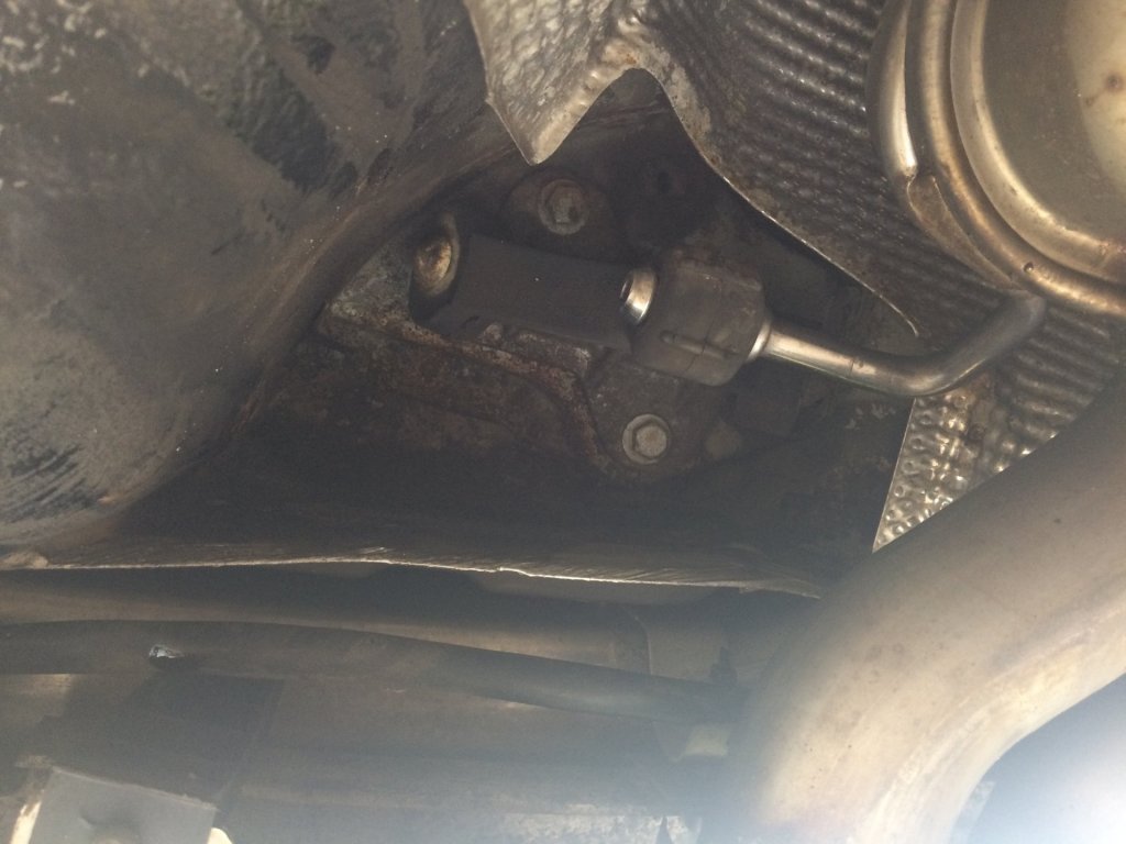

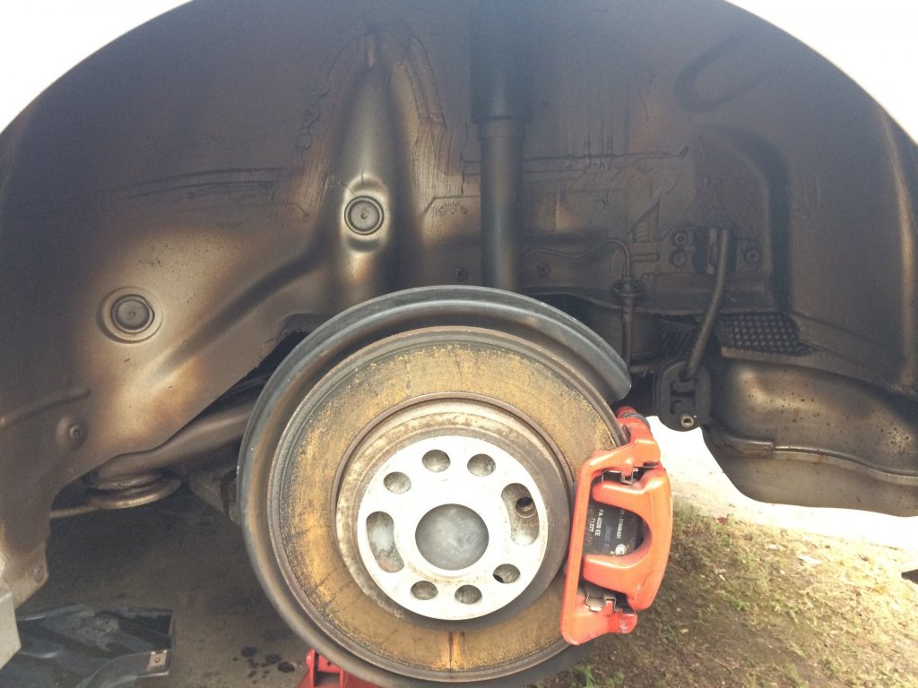

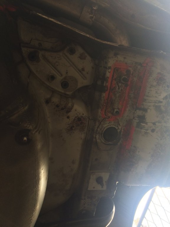

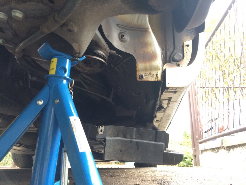

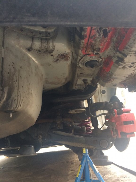

Jednocześnie bawiąc się w samopoziom obejrzałem stan nadkoli i przede wszystkim tylnej części podwozia. Nadkola wyglądały elegancko, kiedyś bowiem zabezpieczałem je elastometalem. Jednakże podwozie, w szczególności krańcowa tylna część jak i początek progów od spodu, pokryte były zewnętrznym rdzawym nalotem. Jako, że w domu rodzinnym są odpowiednie narzędzia, a pogoda w weekend dopisała, czas przyszedł by przed zimą zabezpieczyć te elementy antykorozyjnie.

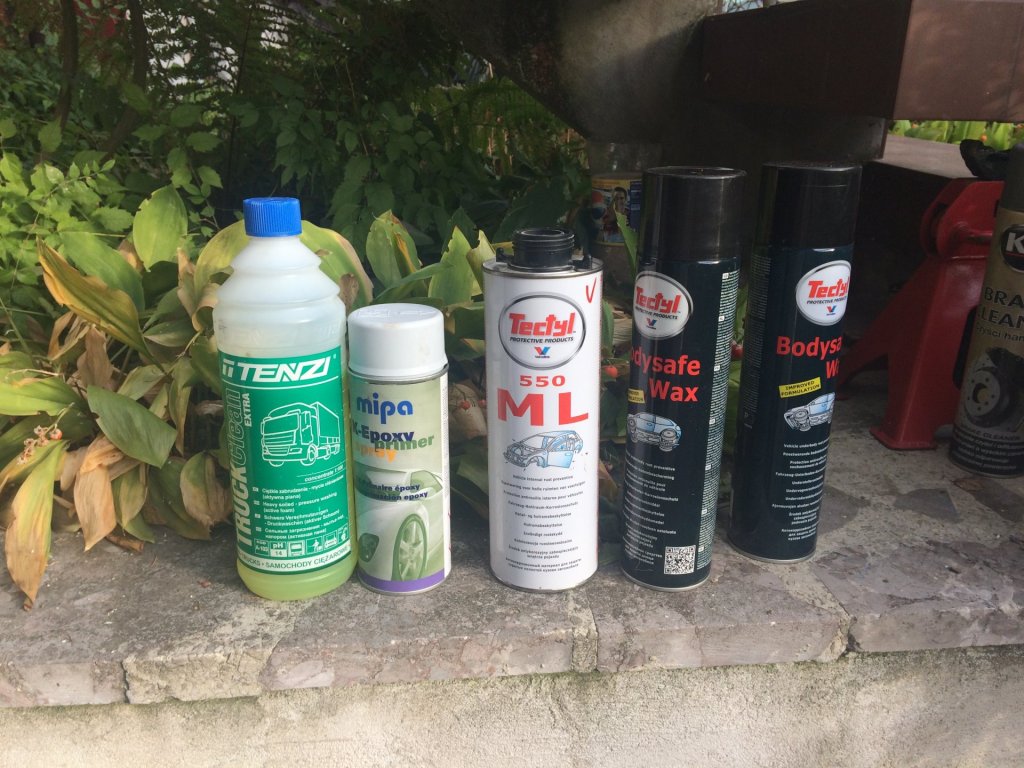

Zastosowana metoda i podjęte czynności:
  1. Piwo, zimne, jasne pełne. Koziołki, podnośnik żaba. Zdejmujemy osłony nadkoli, plastiki pod spodem. Nie ruszałem osłon od wydechu bowiem śruby nie wyglądały dobrze. Mógłbym mieć problem z ich założeniem. Dokładne obejrzenie powierzchni pod nimi przy użyciu dobrej lampy nie ujawniło niepokojących zmian i rdzawego nalotu.
  2. Przed przystąpieniem od roboty radzę założyć jakiś kombinezon z kapturem, rękawiczki lateksowe i okulary. Użyte środki bardzo niszczą skórę, trudno się również po nich domyć.
  3. Karcher z końcówką z płynem do mycia Tenzi Truck - rewelacyjny środek do mycia, umyje wszystko. Nie nanosić na lakier w słońcu, bowiem jak wyschnie to zostawi plamy. Idealny do mycia podwozia, betonu po smarach itp. Koszt koło 17 zł za butelkę.
  4. Po odczekaniu, aż umyte podwozie wyschnie, w ruch poszedł pędzel i spryskiwacz (zwykły od płynu do mycia okien, nakręcony na butelkę) wraz z Cortaninem F (500ml ok 10 zł). Jest to środek neutralizujący rdzę. Pokryta nim rdza twardnieje i zamienia się w czarną skorupę. Pomalowano całą tylną część podwozia oraz pryśnięto miejsca niedostępne dla pędzla.
  5. Producent zaleca by odczekać 24h po użyciu Cortaninu F. Na drugi dzień w ruch znów poszedł Karcher. Tym razem tylko sama woda. Cortanin F zmył się elegancko z powierzchni, gdzie został naniesiony a rdzy nie było. W pozostałych miejscach rdza zmieniła się w czarne plamy.
  6. Po wyschnięciu do pracy zaprzęgnięty został kompresor wraz z pistoletem do malowania z puszki oraz Tectyl ML (600ml ok 28 zł). Środek na bazie wosku, do profili zamkniętych. Można go nanosić również na odsłonięte elementy podwozia, ale zaleca się położenie wtedy na niego warstwy Tectyl Bodysafe. Środek ten jest bowiem z tej samej gamy produktów i jako jedyny mi znany "trzyma się" Tectyla ML. Wchodzi w reakcję z rdzą. Dobrze się trzyma i zabezpiecza. Chcąc dotrzeć do profili zamkniętych (a otworów dających do nich dostęp po zdjęciu osłon jest multum), należy kupić pistolet do kompresora z sondą. Odradzam Tectyla ML w sprayu z sondą. Ciśnienie bowiem nigdy nie będzie takie jak przy użyciu kompresora. Na tylną część podwozia i profile zamknięte zeszła mi jedna puszka.
  7. Znów czekamy 24h na wyschnięcie Tectyla ML. Po odczekaniu i wyschnięciu środka (nigdy nie będzie twardy, ale przestanie się kleić), nanosimy Tectyl Bodysafe (600ml ok 28 zł). Tworzy nam się wtedy taka tłusta powłoka koloru brązowego. Śmierdzi to wszystko niemiłosiernie więc dobrze robić to na świeżym powietrzu. Tectyl Bodysafe również schnie ok 24h. Na tylną część podwozia zeszła mi jedna puszka.
  8. Po kolejnych 24h składamy furę i cieszymy się dobrze wykonaną pracą.

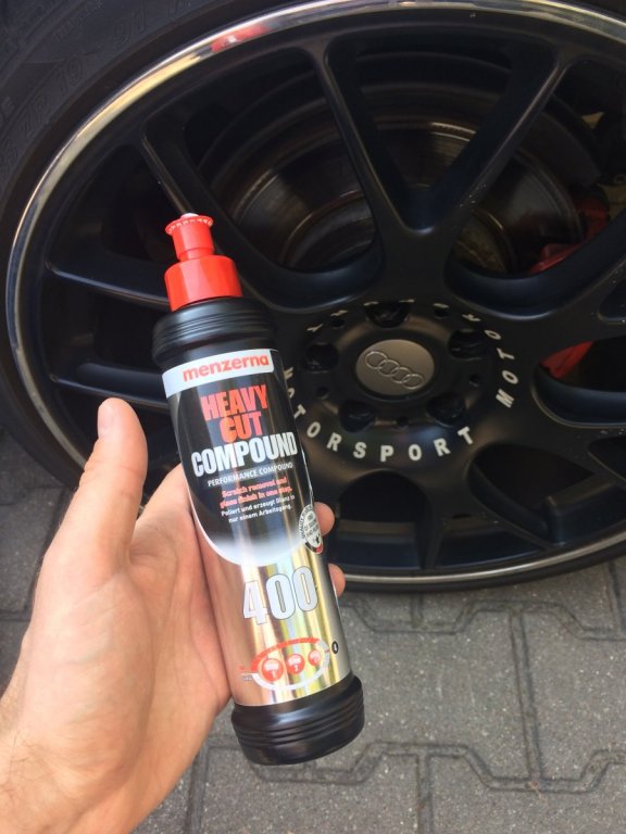

1.    Najważniejsze to kupić glinkę do lakieru. To taka plastelina, jaką bawi się twój 3 letni syn. Koszt żaden. Na auto pójdzie ci jednak kostka wielkości mydła.
2.    Po drugie, auto musi być umyte. Nie ważne jak to zrobisz czy pojedziesz na myjnie ręczną czy weźmiesz wiadro i ogarniesz auto na podwórku. Do glinkowania auteczko musi być czyściutkie.
3.    Potrzebujesz psikacz. Nie znam fachowej nazwy tego przyrządu. Chodzi mi o taką butelkę po płynie do szyb z dozownikiem robiącym mgiełkę.
4.    Najważniejsza rzecz – CERAMIKA. Lecisz na znany portal Aliexpress i szukasz polecanych preparatów. Ja kupiłem to - https://pl.aliexpress.com/item/Anti-Scratch-Auto-Ceramic-Glass-Coat-Liquid-Hydrophobic-Paint-Care-Polish-Super-Detailing-For-Car-Styling/32845196261.html?spm=a2g0s.9042311.0.0.70035c0fuH4kmB za całe 7.55$
Czas oczekiwania około 4 tygodni. Niech stracę.
5.    Ręcznik papierowy, suche i czyste ścierki oraz ściereczki z mikrofibry.
6.    Piwo, szanujący się amator powinien mieć browar.
UDAŁO MI SIĘ SKOMPLETOWAĆ ZESTAW – co dalej?
Auto myjemy dokładnie. Potem zabieramy się za glinkowanie. Wiadro z ciepłą wodą, glinka w wiadrze. W psikaczu woda z szamponem. Moczymy element psikaczem i pocieramy glinką, aż będzie się ślizgać jak gwiazdy na lodzie. Nie robimy kolistych ruchów tylko proste linie. Uważamy, bo glinka zbiera brud i co jakiś czas trzeba ją opłukać w wiaderku. Pucujemy tak całe auto. Każdy element po glinkowaniu wycieramy do sucha mikrofibrą. Wygląda to trochę jak mycie twarzy przed studniówką.
Jeżeli umyliśmy tak już całe auto, zabieramy się za nakładanie ceramiki.
Z psikadła wylewamy wode z szamponem, płuczemy i nalewamy samej wody.
Następnie psikamy element auta wodą i nanosimy ceramikę załączoną gąbką (twardą częścią). Po kilka kropel na element wielkości błotnika. Całe opakowanie ceramiki powinno Ci starczyć na 2 auta wielkości kombi. Ceramikę nanosimy również prowadząc gąbkę za pomocą prostych linii. Robimy tak każdy element auta po kolei, odczekując po naniesieniu około 5-10 min i przecierając później element suchą mikrofibrą.
@#$&! MIAŁEŚ RACJE
Roboty przy tym trochę jest, ale efekt jest genialny. Ja robiłem jeszcze felgi. Pasta polerska, nadaliśmy trochę błysku i potem ceramika. Efekt jak ta lala.
Tak, że polecam wszystkim niezdecydowanym. Pamiętaj tylko, lepiej robić to jak jest około 20*C i bezwietrznie (bezpyłowo). Ewentualnie w garażu.
