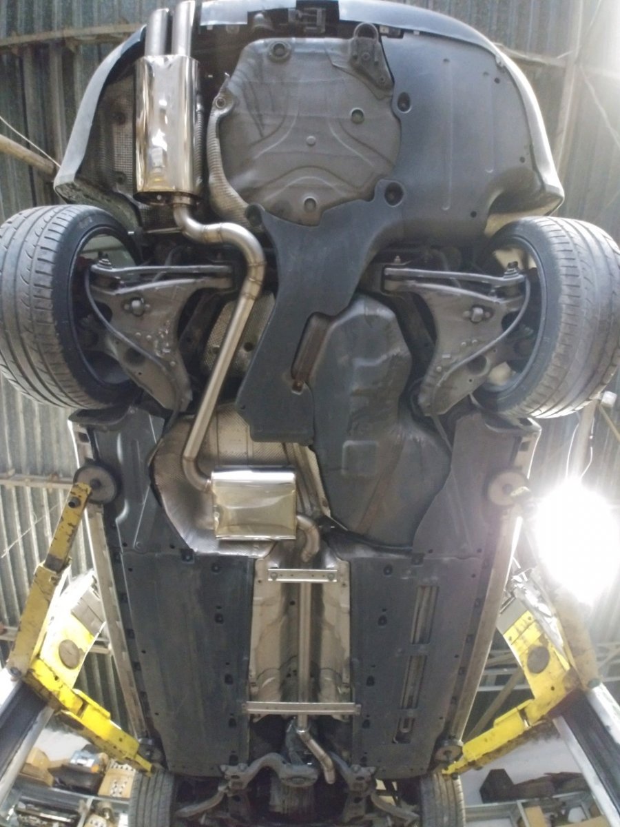

Juz za chwile, juz za moment wjedzie do auta nowiutki, swiecacy jak psu jaja wydech z kwasowki na dwoch tlumikach (jeden komin jak w ori nie dwa) i kacie sportowym made by SLG. Jak tylko bede odbieral auto powrzucam co i jak Panowie wyspawali. Calosc chyba na rurze 3" jak dobrze pamiętam.
EDIT cyk szybka fota samej koncowki jeszcze przed przyspawaniem
Edytowane przez mravel
I po wszystkim
Siema, czemu zdecydowałeś się na jednostronny wydech? Wrzuć film jak to chodzi :D.
Auto odbieram w piatek lub poniedzialek, bo wspawali kat euro 3 a ma byc jtak jak fabryka euro 4. Czekaja na nowy kat i beda go wspawywac.
@monthrey12Co do jednego komina - seria ma jeden komin, dwa kominy to koniecznosc wymiany dokladki zderzaka (m.in.), a przy obecnej mocno sie napracowalem oklejajac ja folia z imitacja karbonu. :D Po za tym dobrze to wyglada wg mnie

Calym tematem zajmuje sie SLG Street Lane Garage z Radzymina. Katalizator sportowy pod diesla. Ogolnie wydech daje rade spokojnie do 500 kuni.
EDIT - Katalizator 100cpsi
EDIT 2 - auto odebrane. Jest ciut głośniej na większym bucie niż w serii. Ale tak miało być. Auto jest daily i często lata w długie trasy, więc nie może być głośno. Nie mam już 20 lat ;) Duży plus za uwonienie turbiny. Na pewno odczywalnie lepiej się wkręca niż na seryjnym wydechu. Muszę podjechać do Rogala na korektę.

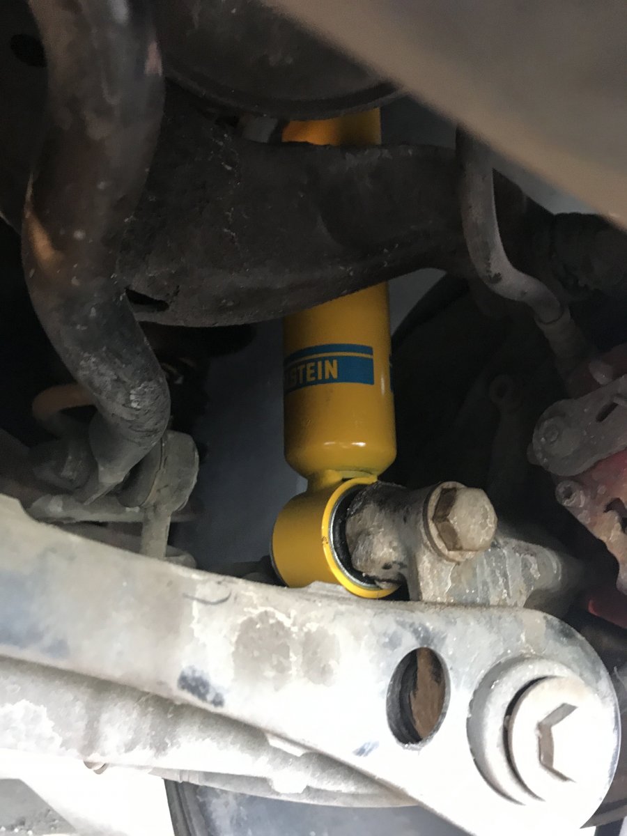

Teraz do wymiany beda amory tyl Vogtlanda bowiem jeden sie wylal. Obstawiam, ze auto bylo wypakowane na wakacje i go dobilo i poszedl. Wchodza na ich miejsce dwa nowe Bilsteiny B8 czyli do zawiasow ponizej -40mm ;)

wiec powiem tak, Bilstein B8 w porownaniu do amorow Vogtland (tyl) to jak Sprite i pragnienie. B8 sa grubsze, inny tloczek, masywniejsze. Widac roznice.

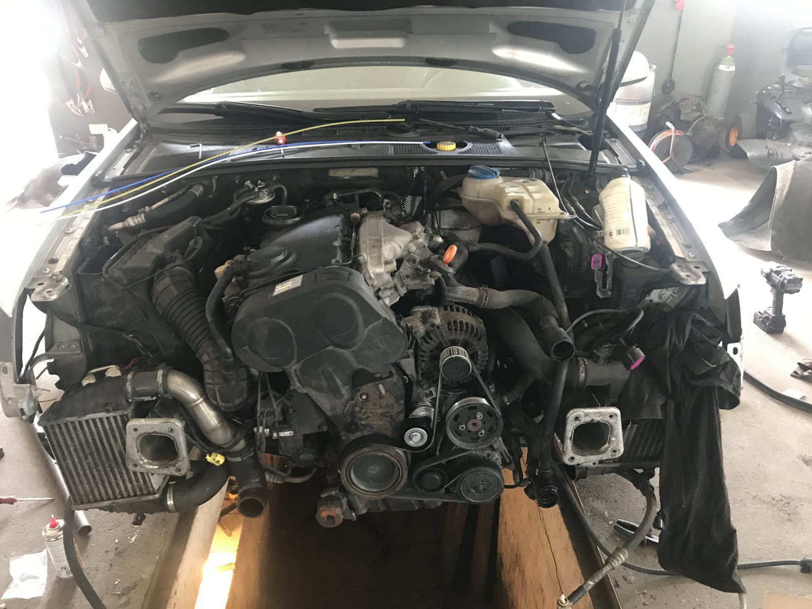

Wymiana wiazki (raczej czyszczenie stykow bardziej ale…) chyba rozw problem z bledem wtryskiwaczy. Wyszlo za to ze do wymiany na cito oslony przegubow wew polosi, rozrzad juz czas, pasek osprzetu plus elementy ruchome plus sprzegielko altern jak robimy rozrzad. Stad pytanie - WKLADAC FMIC? Musze rozebrac przod do tej roboty to moze zamiast dwoch IC z BRD walnac FMIC? Do tego turbine na hybryde i 250 kucy moze by wyciagnal na tym setupie.

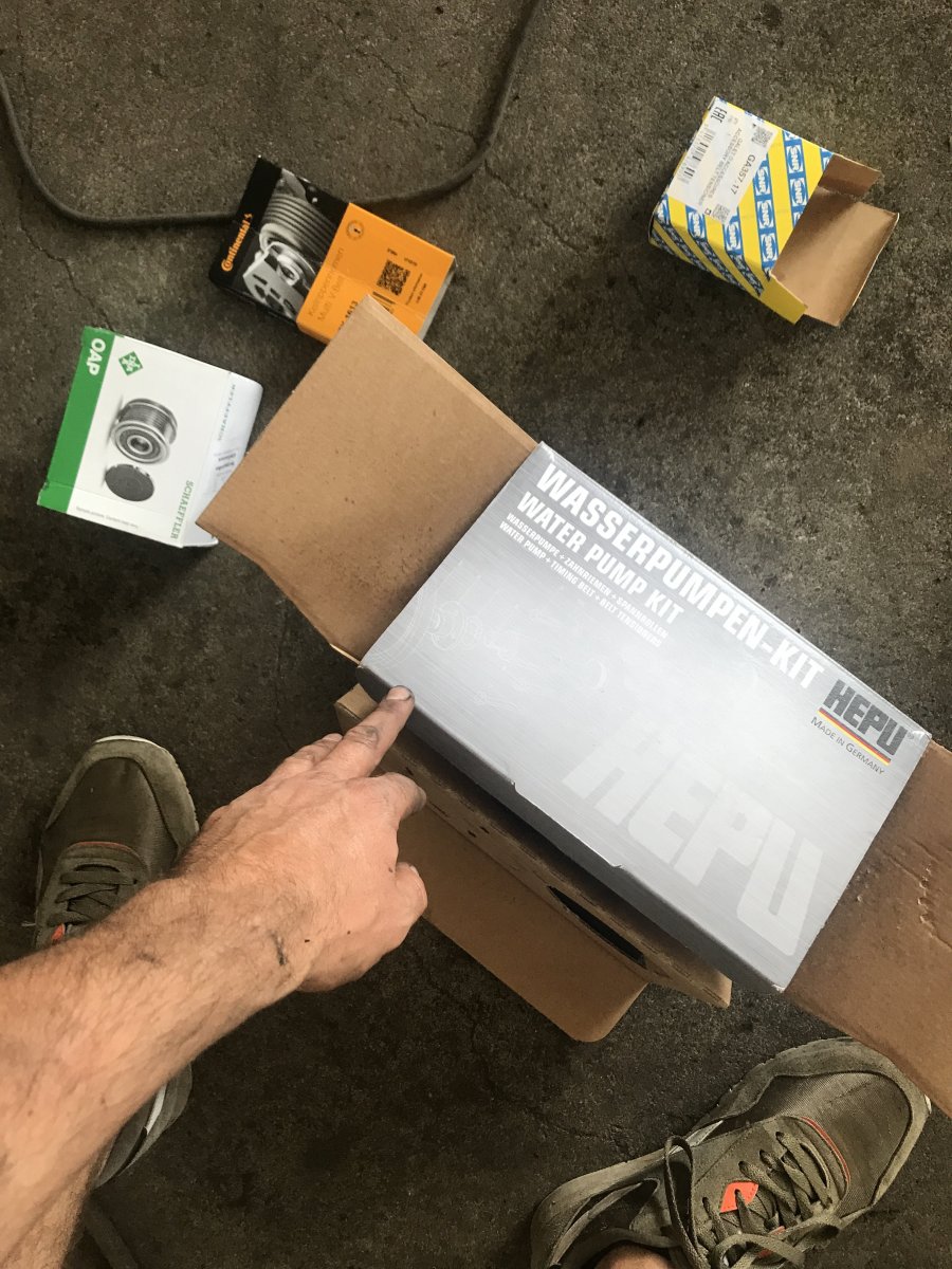

Rozrzad wymieniony, komplet oczywiscie od Dzika z ProChoice jak i reszta bebechow procz chlodnicy.
Do tego rolki, pasek, napinacz i sprzegielka paska wielorowkowego bo a jakze jak zrzucilismy front.

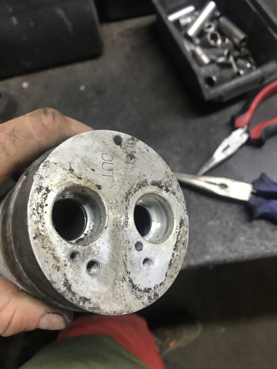

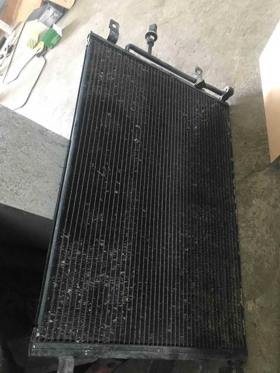

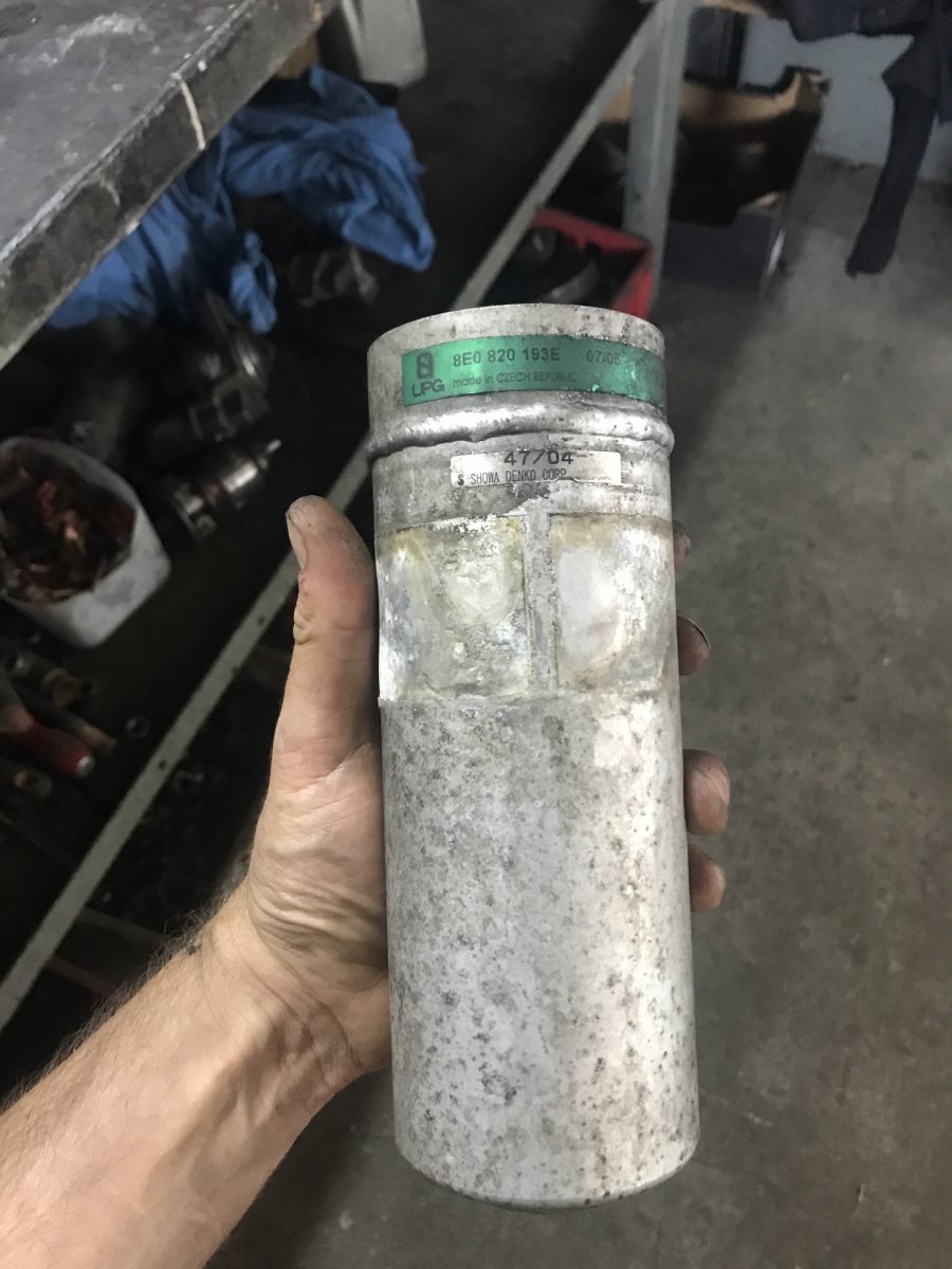

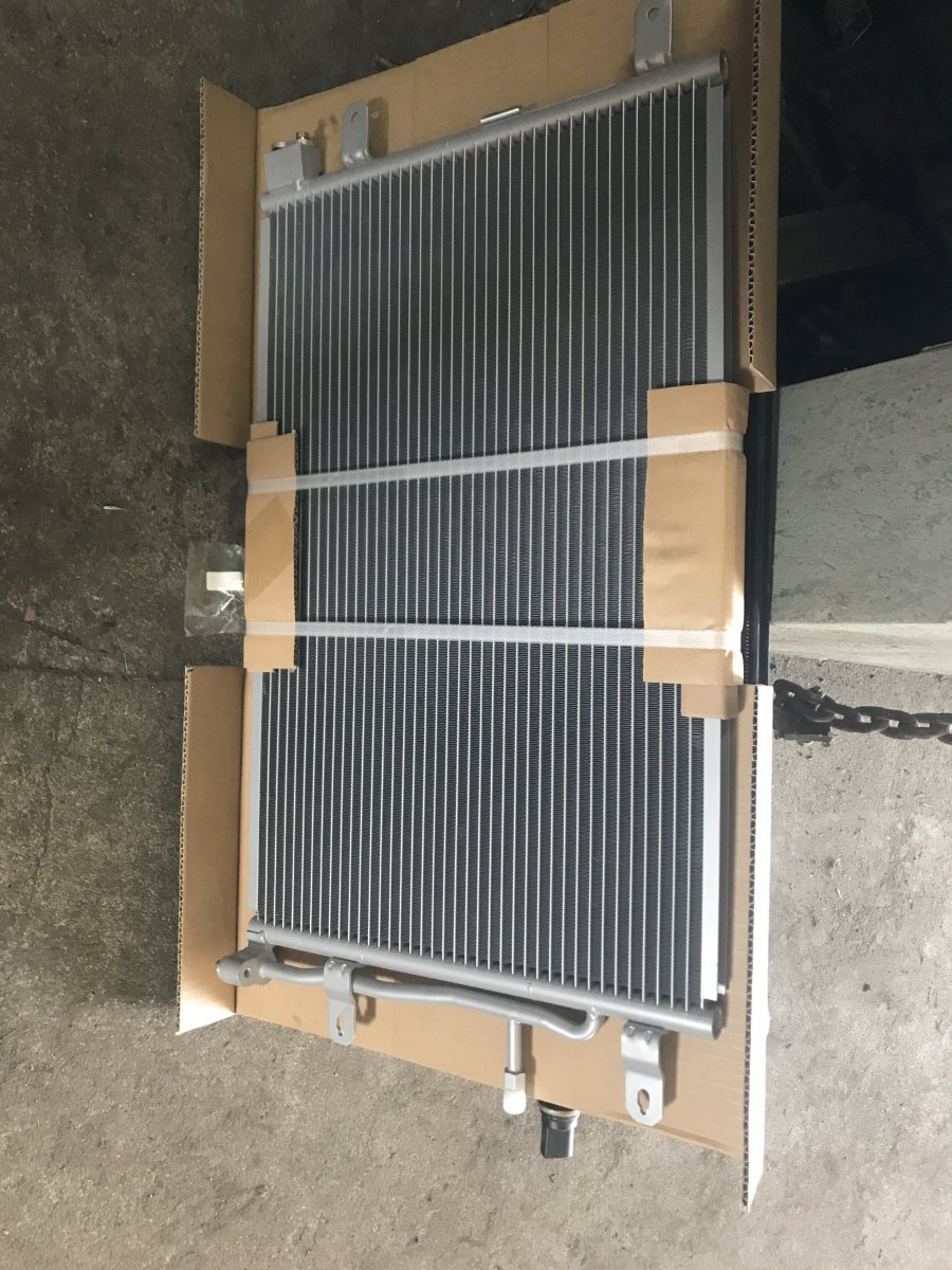

Dalej do wymiany poszedl osuszacz klimy (serio, warto go wymienic. Moj ori byl w kiepskim stanie). Na miejscu okazalo sie ze chlodnica klimy to smietnik wiec wjechala Nissen’a.
Z montazu FMIC zrezygnowalem bo to duzo roboty przy tym jest.
Dalej wymienilismy ten frajerski krociec miedzy silnikiem a grodzia, w ktorym siedzi czujnik temp. Jednak nie kapalo spod jego uszczelki lecz sam krociec mial slad pekniecia / rozklejenia sia. Przekutasna robota.

@black4 za osuszacz dalem cos kolo 60-80 zl a chlodnica niestety kupiona na JUZ. Kosztowala mnie 340 pln. Zamienniki tansze sa, najtansza z Maxgear chcieli mi sprzedac za 240 zl. Jak bys wymienial to spisz sobie nr czujnika zamontowanego z boku chlodnicy bowiem dostac sie do niego trudno, a gdybys musial go wymienic to w systemie maja 2 numery po vin z czego jeden nie dziala (problem innego kolegi). Zarowno osuszacz i chlodnica wymienione z uwagi na mozliwosc a nie przymus / usterke

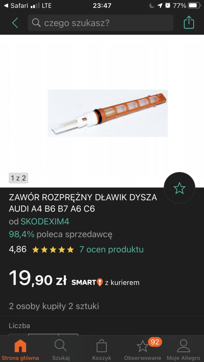

@black4gdybys w ogole mial problem z klima, ze slabo chlodzi to zacznij od dlawika (banal i najtanszy, a jak nie wymieniales nigdy to syfu tam bedziesz mial jak w piwnicy), dalej idzie sprzegielko sprezarki klimy i osuszacz plus chlodnica (fachowo skraplacz), bo w 16 letnim aucie te czesci kiepsko znosza tak dluga eksploatacje ;) pozdro!
Pierwsze słyszę o tym "dławiku".
Najlepiej wymienić to ustrojstwo ?
Dzięki ?
@black4 trzeba sciagnac gaz
Dlawik wyglada tak jak na fotce, a wymienia sie go tak

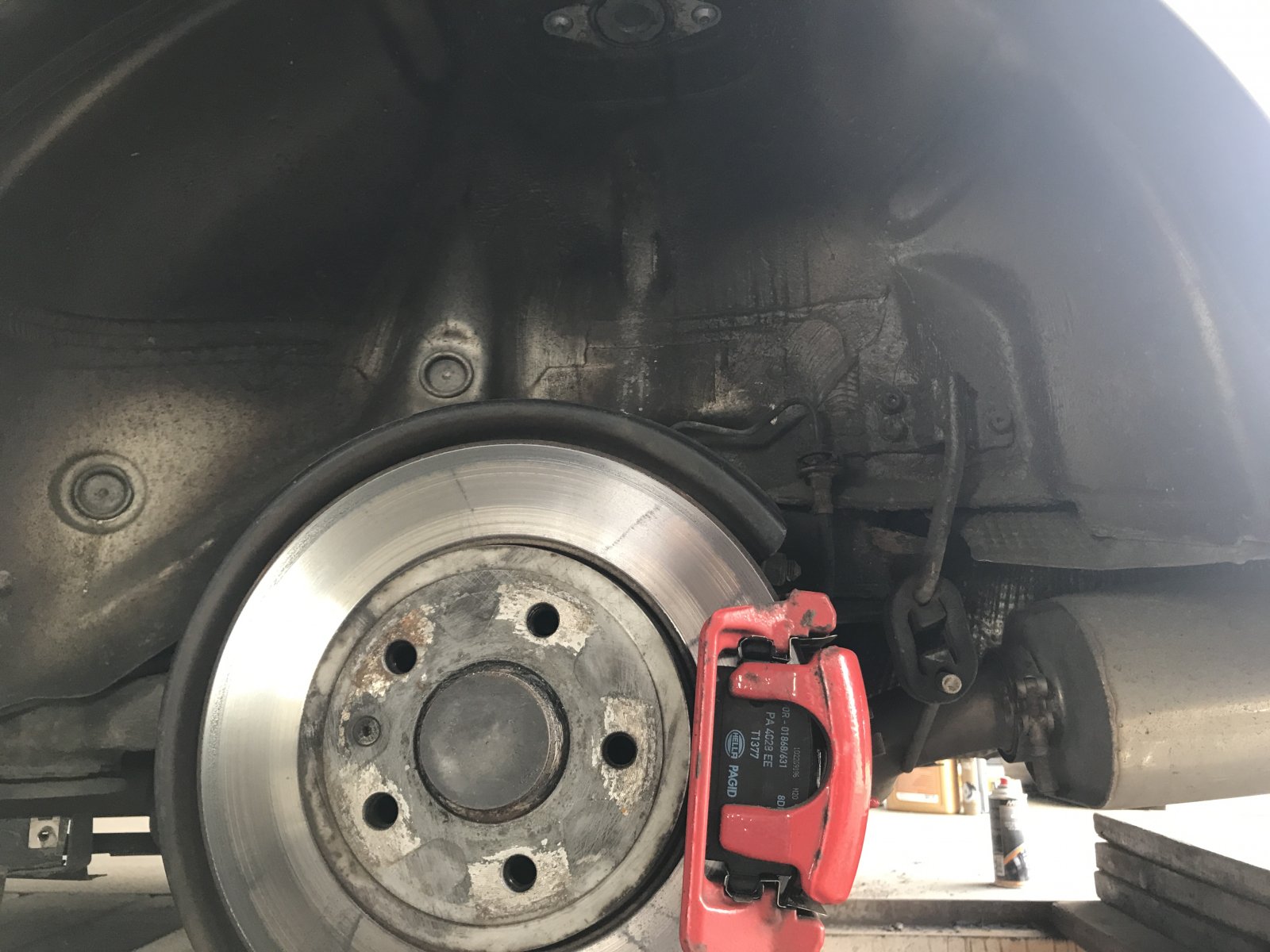

Do tego zapieczony mechanizm na jednym z hamulców z tyłu (audi to chyba te zaciski nie wyszły najlepiej).
