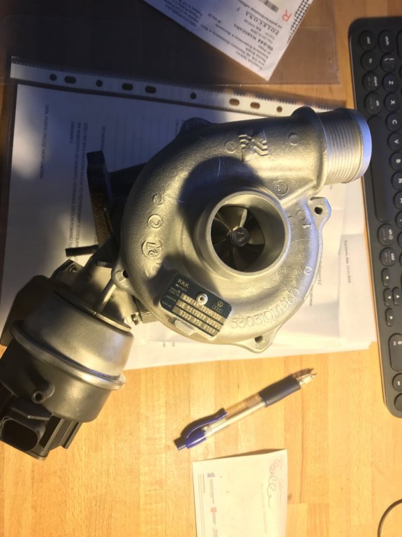

No i przyszła mała suszarka i rzeczywiście w porownaniu do GTB/GTD nie grzeszy wielkością. Jeszcze 350tka a nie 360. Wstawie to do auta pewnie w przyszły weekend. Gdyby ktoś miał pytania lub propozycje to mogę pomierzyć, pofocić montaż itd. Turbo robione w TurboExpert w Mirkowie na śląsku.

tzn CAHA na pewno jest lepsza od BRD tylko pytanie brzmi ile ta roznica jest warta. Ja niestety nie znalazlem w dobrej cenie CAHA po przerobce. Za swoja dalem 1500 cebulionow. Za CAHA dalbym pewnie 1600 + robocizna czyli ze 200 + kolektor koło 100. Czyli wychodzi 1900 PLN i pytanie brzmi, czy róznica max 10KM i teoretycznie szybsze wstawanie o ok 200obr ma sens ladowac 400 dodatkowych polskich cebulionow. To ja wole 400 PLNow przeznaczyc na poszukiwania stabilizatora od RSa bo obecny z 1BV jest lekko za slaby.

Turbo z BRD siedzi i kilka pro tipów z tym zwiazanych
1. Można wyjąc turbo bez zdejmowania kolektora :) w tym celu należy poluzować gruszkę by dostać sie do 1 sruby
2. BLB ma rurę od turbo na „szybkozłączke” BRD tak nie ma. Reasumując szukaj nowej rury, bo ta od BLB nie będzie pasować - będzie za krotka. Zreszta potrzebna tez będzie redukcja.
3. BRD ma miejsce na czujnik temp. Należy to zasklepić śruba - chyba 8 ale nie jestem pewien czy nie większe. Śruba nie moze byc za dluga
4. Silnik z podłączona i zalana olejem turbina odpalamy bez podłączonej geometrii - pochodzi chwile, olej sie powciska ;)
U mnie ani BRD nie wstaje pózniej niz ori, ani nie gwiżdże, nie świszcze. Wszystko jest jak powinno byc.

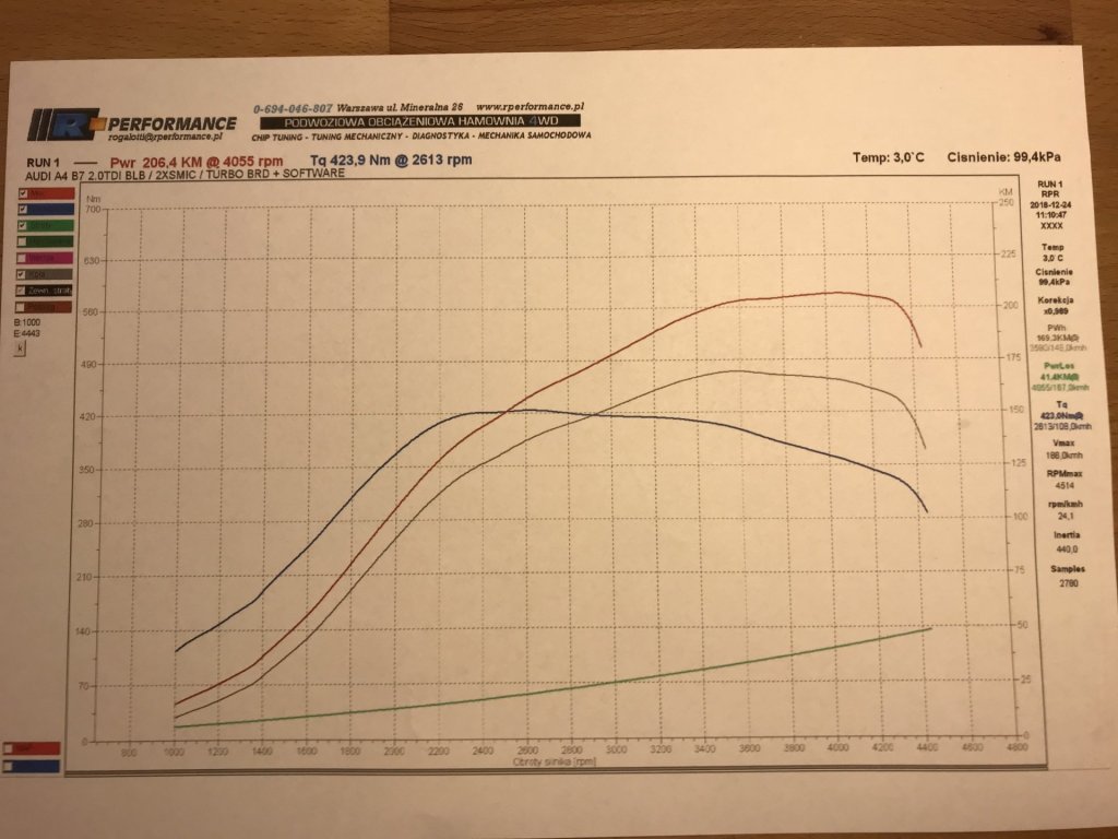

No tak wyglada wykres po wizyciu w Rogala w R-Performance Na marginesie bardzo sympatyczny i rzeczowy czlowiek. Cala ekologia w aucie :) ocena motoru i sprzegla na b.dobry !
Edytowane przez mravel
Super wyszło:oklasky:
Jak wrażenia z jazdy??? Turbo ładnie wstaje???
To jeszcze do pełni szczęścia potrzeba Q......
Turbo ladnie wstaje juz od poczatku, zreszta widac wykres jaki jest rowny. Dotychczas auto mialo ok 170km a teraz ma 206km i 430 niutkow To drugie da sie odczuc. Po prostu wyprzedzanie to sama przyjemnosc. Oczywiscie im wiecej tym lepiej ale jak na daily to jestem bardziej niz zadowolony. Rogal wprowadzil kilka poprawek, auto odpala od strzala. Najprawdopodobniej spadlo tez spalanie ale to okarze sie w trasie.
Tak, ze ten tego POLECAM R-Performance z calego serca. Jest roznica miedzy nim a np Spanky’m jesli chodzi o sposob pracy czy obycie. Mimo, ze zaplacilem wiecej niz chcial np Spanky czy WWE Tuning to mam fakturke bez wqrwiajacego mnie „oooooj, to trzeba doliczyc vat, dochodowy, akcyze i podatek od uczciwosci”. Jak sie to zsumuje to wcale nie jest drozej niz u konkurencji.
U mnie na trasie wyszło 6.2l, trasa Kielce-Łódź. Także zróżnicowana, bo do Piotrkowa Tr. taka średniawa droga. Suma summarum lepszy wynik bo wcześniej miałem ok 7l.
Poprzedni program byl na 99% made in Kreator mocy. Wg Spanky’ego pozmieniano suwaki i program byl z d*py. Spalanie obojetnie przy jakiej jezdzie to 7-8 l. Na pewno po wizycie u Rogala auto chodzi plynniej, naturalnie.  Jestem baaardzo zadowolony, zobaczymy po czasie jak spalanie.
