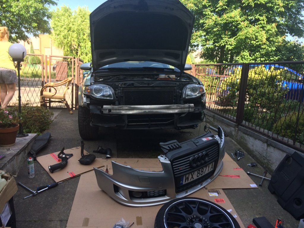

Kratki w zderzaku to ori DTM Wycieto z nich wnetrze zostawiajc sam obrys z zatrzaskami. Srodek jest wyciety z kratek od RSa. Calosc sklejona najlepszym klejem do plastikow jaki mialem w reki, a nastepnie wlozona jak ori w odpowiednie miejsce. Z uwagi na halogeny, zderzak musial zostac przyciety od wewnatrz. Wszystko jest w opisie, ktory zalinkowalem w jednym z postow powyzej.
Całkiem spoko ten DTM tylko ja bym chyba rezał go pod grill z RS :naughty:
jest na to patent, generalnie od tego samego kolesia co opisal jak ogarnac halogeny w zderzaku DTM. Jest troche roboty ale nie jest to trudne. Sie zobaczy, jak wpadnie jakis wlasciwy grill

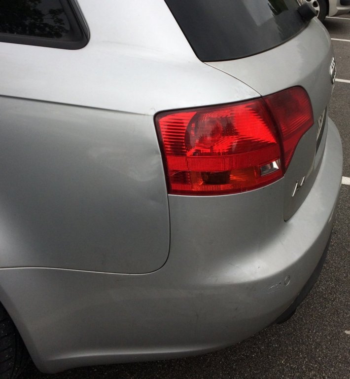

- w ten weekend wpada gwint, auto teraz stoi u lakiernika - Słoweniec płakał jak cofał na parkingu i mam pajęczynę na zderzaku i delikatną wgniotę obok lampy, w kartonie leży - zestaw olei od Dzika z filtrami, komplet części od 2.0 TFSI z dolotu i drugiego IC, nadkola na tył, elastometal do podwozia (malowałem tym nadkola w Citroenie C3 - ni chu chu), zbiorniczek wraz z elektryką do sprysków lamp, dokładka zderzaka - zobaczymy, czy podejdzie pod DTM. Tak, że tylko czekać na słońce.

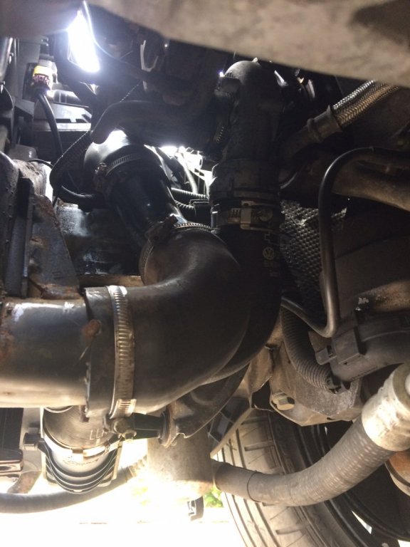

Tak to wygląda na dziś. Stoje z robotą bo po pierwsze nie mam węża do mocowania prawego IC, a po drugie nie mieści się zbiorniczek pod xenony.... Koncze spryski i mam zbiornik wraz z doczepianym mniejszym zbiorniczkiem i pompka pod spryski i nie idzie tego wepchnac. Nie miesci sie przy blotniku. Brakuje ok 1 cm. O co chodzi??

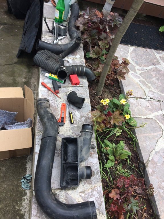

Robota dzis poszła migiem. Wizyta u znajomego w Ostrowie w garażu po komplet węży od dolotu od seata. Trochę inwencji i gotowe. Przy okazji wymiany zawieszenia zdjęte wszystkie 4 nadkola - ocena tego co znajduje się pod spodem i jest cukierokowo. Przód jest elegancki, błotnik lewy rant do zaprawek na dlugosci ok 5 cm - kamienie. Z tylu mala korozja na wieszaku od tlumika, prawy tyl mala korozja na belce dokladnie nad rura baku. Jutro sie to umyje i zabezpieczy.
