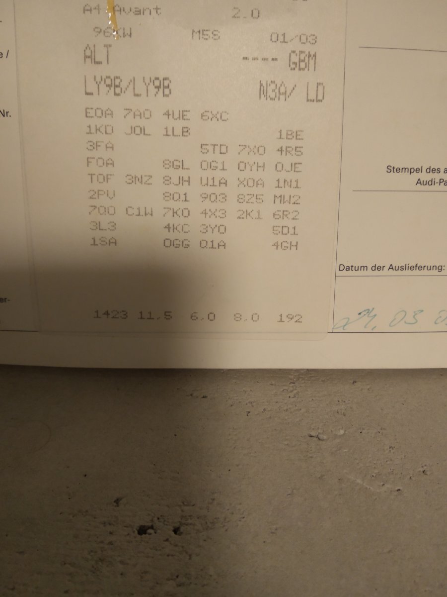

Cześć odgrzeje temat nie wiem jak rozszyfrować rozmiar tarcza przód i tył po wlepce proszę o pomoc16615446949529182503305064841278.thumb.jpg.fc3d0fadf5f8606875ba2c7b0be57b19.jpg
1KD to tyl 245/10 mm,  1LB to przód 288/25 mm
