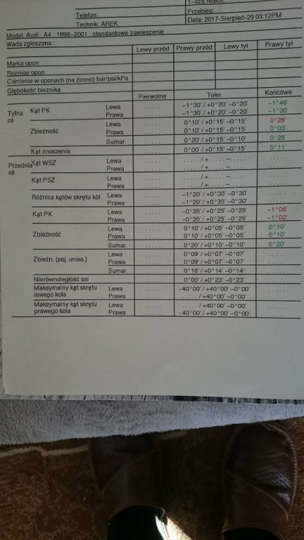

adrianjaro Opublikowano 28 Listopada 2017 Opublikowano 28 Listopada 2017 Witajcie. Mam do was pytanie. Przegladajac fora jedni pisza ze w modelu Audi a4 B5 nie da się ustawić Kata pochylenia Kół(przód). Bylem na geometri kol i wlasnie gosc mechanik powiedzial ze sie nie da tego zrobic w tym modelu. I moje pytanie(zalacznik) czy moje pochylenie jest ujemne czy dodatnie. I czy nie jest to zbyt duza roznica od normy. Ktora powinna wynosic -0.60. badz +0.10. Na co wplywa zbyt duza roznica? Pozdrawiam
