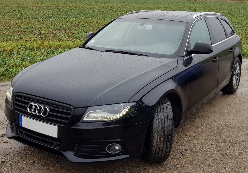

A chciałem jeszcze napisać, że jak ktoś ma okazję kupić amerykańskie światła, to podchodzą bez problemów, tylko trzeba odpiąć diodę led, żeby nam nie świeciło pomarańczowe boczne światło, i odblask najlepiej polakierować na czary połysk, ja tak sobie zrobiłem, co widać po zdjęciu. Wygląda super.
