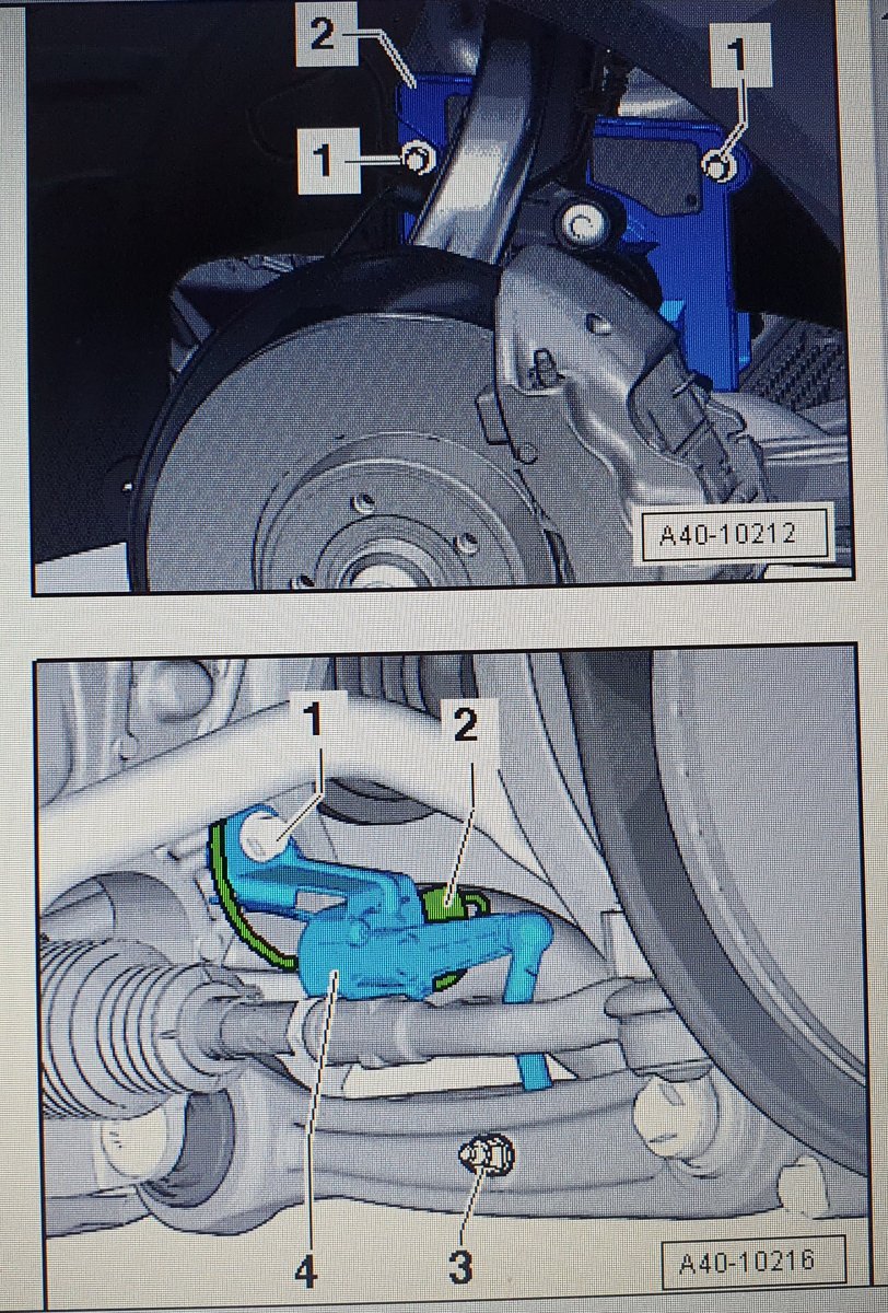

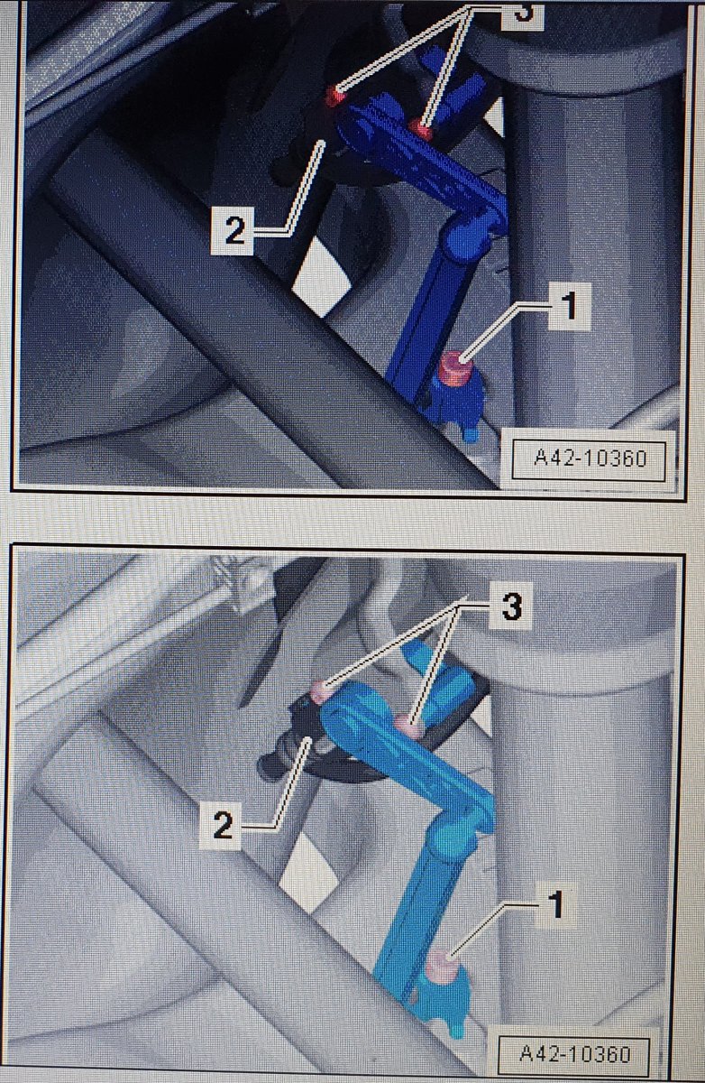

Witam serdecznie. Jestem w trakcie montowania pozimowania do bixenonu w b8 2010 rok przedlift. Mam dwa czujniki do zamontowania i niestety poległem. Ni w ząb nie mam pojęcia jak je przykręcić do budy. Może ktoś posiada zdjęcie jak one są zamontowane do budy? Z góry bardzo dziękuję za pomoc.
Przód i tył (dolny rys.)

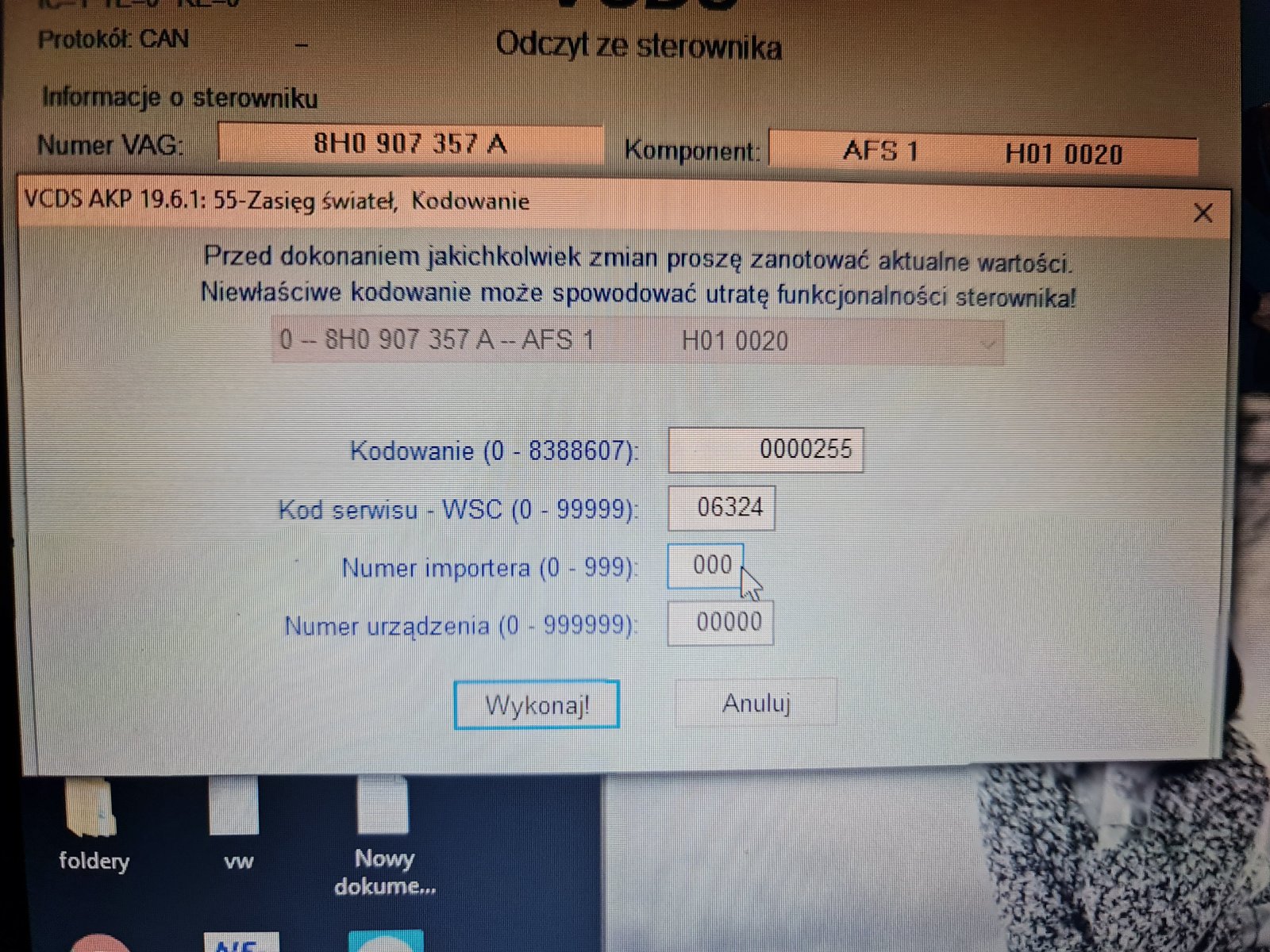

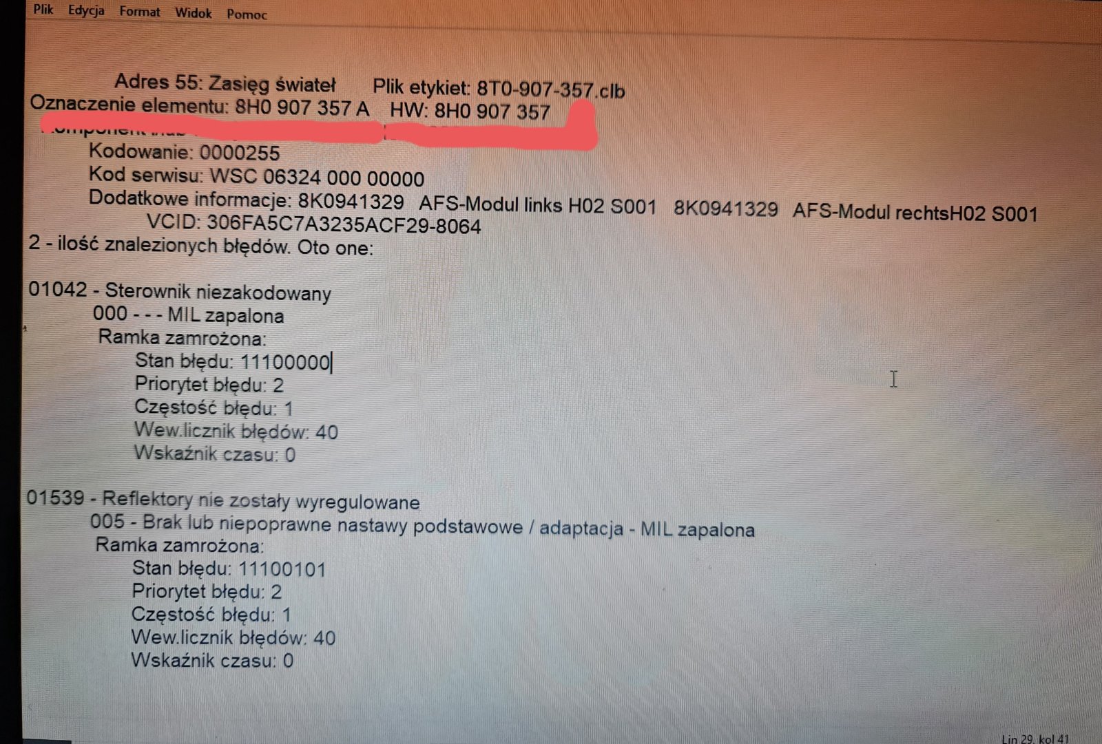

Witam ,
A czy ktoś pomoże ,podpowie jak zakodować lampy. Wyskakuje mi brak kodowania.
Lampy działają ale.brak skrętu.
Moduł komfortu 8K0907064A
Moduł centralnej elektryki 8K0907063D
Dzięki za wskazówki.
Edytowane przez WALLY AT
2 godziny temu, WALLY AT napisał:
Witam ,
Moduł komfortu nie ma tu nic wspólnego, wejdź w moduł AFS (55) Zrób kodowanie, (są podpowiedzi) później skasuj błędy i zrób nastawy podstawowe i powinno być ok.
Pod warunkiem, że lampy masz skrętne.

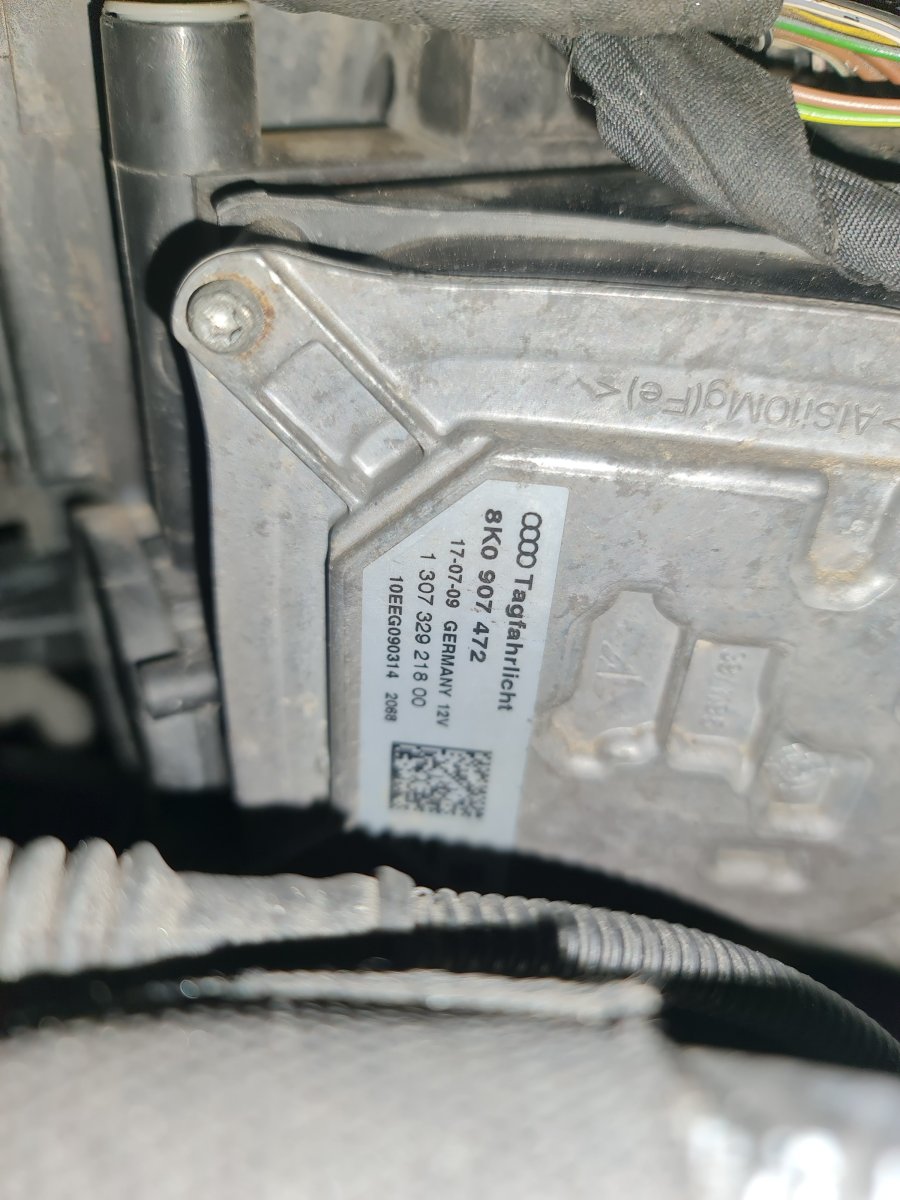

Powyższe zdjęcie przedstawia moduł do świateł do jazdy dziennej (led) i nie ma nic wspólnego z AFS.
