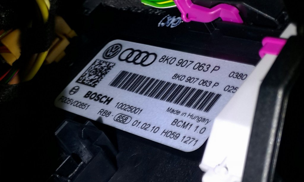

Dzis odkrece i sprawdze jaki siedzi MCE, W zdzerzaku mam fabryczne spryski, brakuje (oprocz lamp i kostek)modulu poziomowania i czujnika poziomowania.
I jak jest, dobrze?
W manualu na tym forum znalazłem:
– 8K0 907 063 P Bixenon obsluguje obsługuje grzane fotele

Jest dobrze, nawet bardzo dobrze. Ten sterownik obsługuje wszystko.
Taki sam sterownik do siebie wstawiałem.
Teraz tylko lamp szukać.
