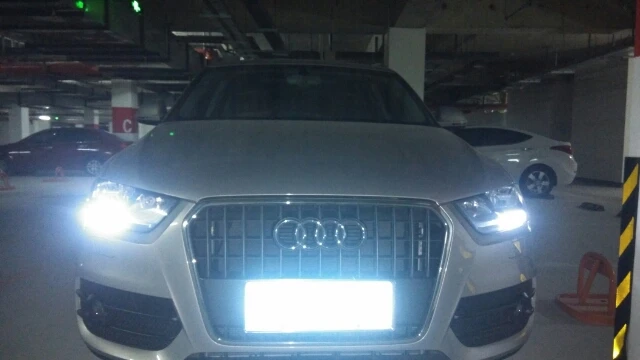

dla przedlifta jest niby taka opcja: http://allegro.pl/lampy-reflektory-audi-a4-b8-h7-led-drl-wzor-xenon-i5239995341.html, być może i dla polifta ktoś coś takiego wypuścił, ale imo cena jest z kosmosu, lepiej już się zabrać za rezanie ori xenonów...
ew. możesz wrzucić żarówki drl led, zawsze to coś :)
2pcs-11W-LED-Daytime-Running-Light-Drivi
