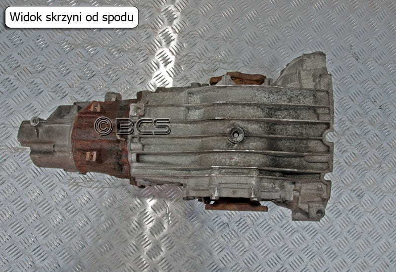

Gdzie jest ten drugi korek do torsena w manualu? Wrzucił byś jakieś zdjęcie?
To zależy od skrzyni bo w skrzyniach 01E 6bieg są dwa a w innych może być tylko jeden główny
No ja mam 6 biegów i widzę tylko jeden korek. Właśnie zlałem stary i szukam czy na pewno jest jeden ?
To jest niby 01e i widać tylko jeden korek.
Edytowane przez Emejcz
To nie jest skrzynia quattro.
Edytowane przez MemberA4
W 01E na tej czarnej użebrowanej tylnej części skrzyni od dołu jest drugi korek
Na foto to rude kółko to korek na części torsena i z niej wypłynie 0,5l jeszcze?
