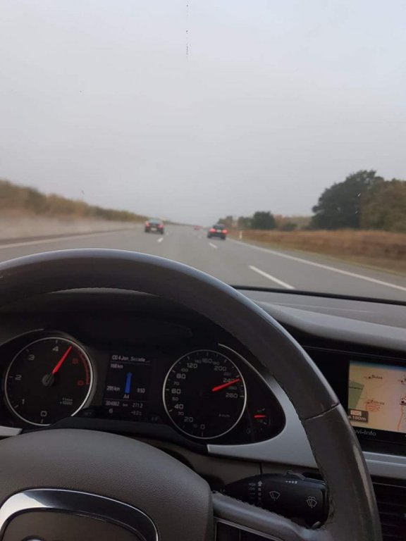

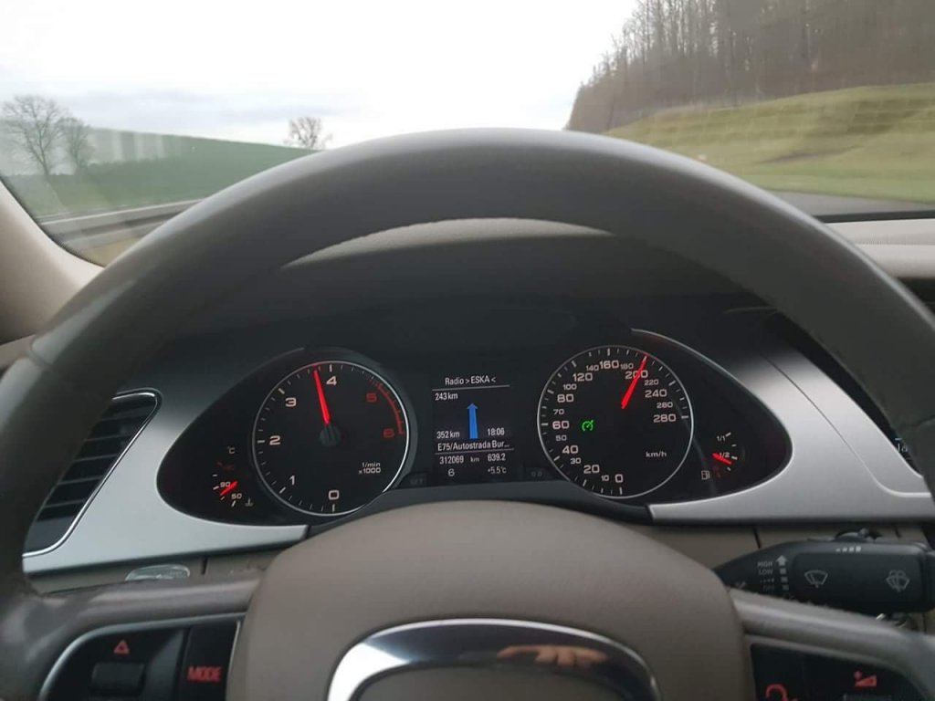

Jak wracałem ostatnio to sprawdziłem przy 180km/h jest 3300 obr. A przy 220km/h równe 4.000 obr. i skrzynia się kończy. Kaganiec nie pozwala przekroczyć 4.000 ?[emoji849][emoji6]
4 godziny temu, Szkita napisał:
Jak wracałem ostatnio to sprawdziłem przy 180km/h jest 3300 obr. A przy 220km/h równe 4.000 obr. i skrzynia się kończy. Kaganiec nie pozwala przekroczyć 4.000 ?emoji849.pngemoji6.png

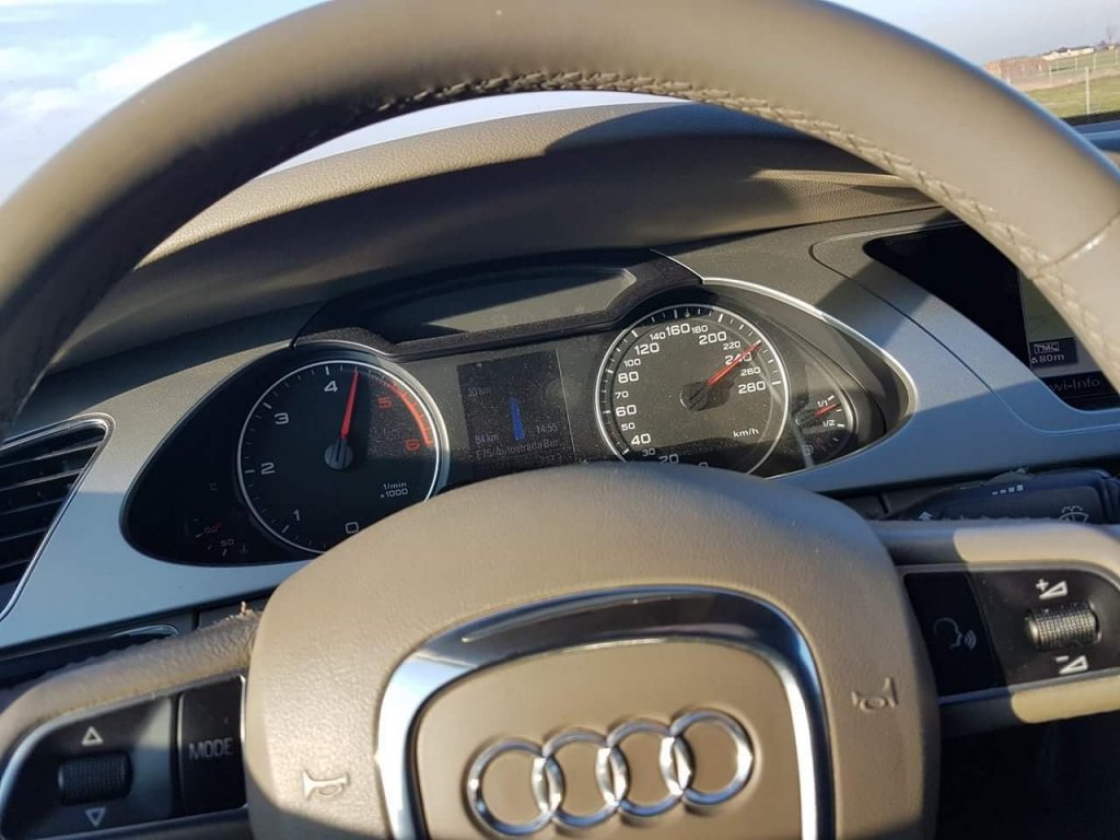

Dziwne u mnie przy 264km/h było ok 5 tys obr/min.
Edytowane przez Kodzak33
Na pewno jest kaganiec bo czuć takie bujanie jakby odpuszczał i dodawał paliwa. Może nie wszystkie mają. Kolega w astrze miał blokadę na tej samej zasadzie przy 225km/h a ja zafirą 230km/h mogłem przekroczyć. Chyba nie ma reguly
