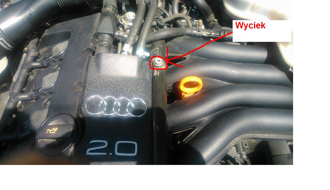

Nie przedłuzajac wypowiedzi mam A4 B7 2.0 20V ALT i od dłuzszego czasu ubywa mi płynu chłodzącego.
Wyciek widac od razu po otwarciu maski nie jest to duzy wyciek ale w przeciągu 4 miesiecy ubyło mi od max do min.
Nie bede sciemniał co to moze byc i co mi sie wydaje bo sie nie znam i nie chce nikogo wprowadzac w błąd.
Miejsce wycieku pokazuje na zdjeciu i prosze o pomoc z góry dziekuje i pozdrawiam
Nie wiem jak w ALT ale w innych modelach jest inny odpowietrznik, plastikowa śruba, zakładam że to nie jest oryginał i że brakuje tam oringa albo źle to jest dobrane
To jest odpowietrznik, tak jest w alt. Wystarczy dokrecic
Metalowa sruba nacieta ,wymien podkladke na miedziana jesli nie pomoze dokrecenia
