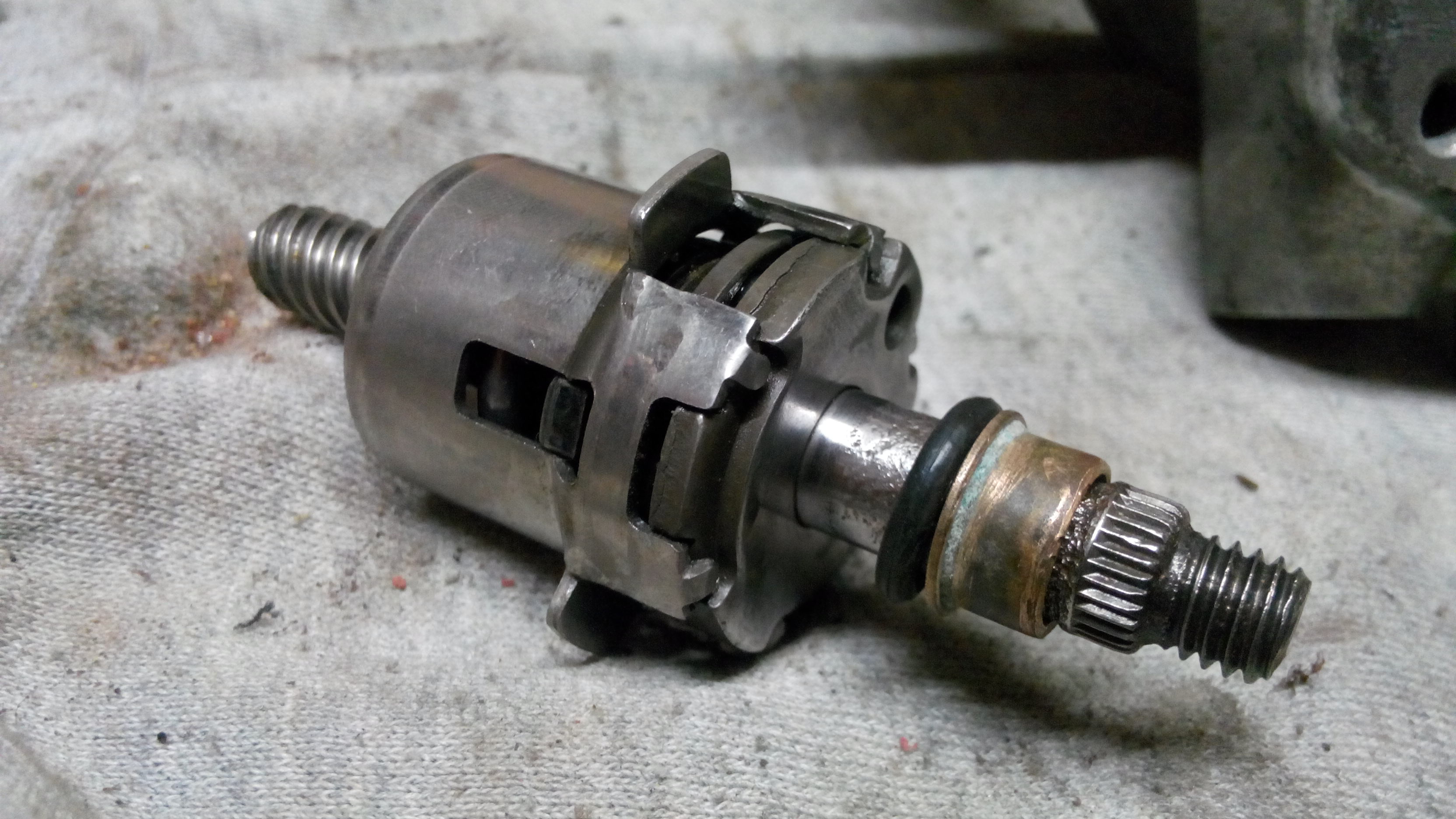

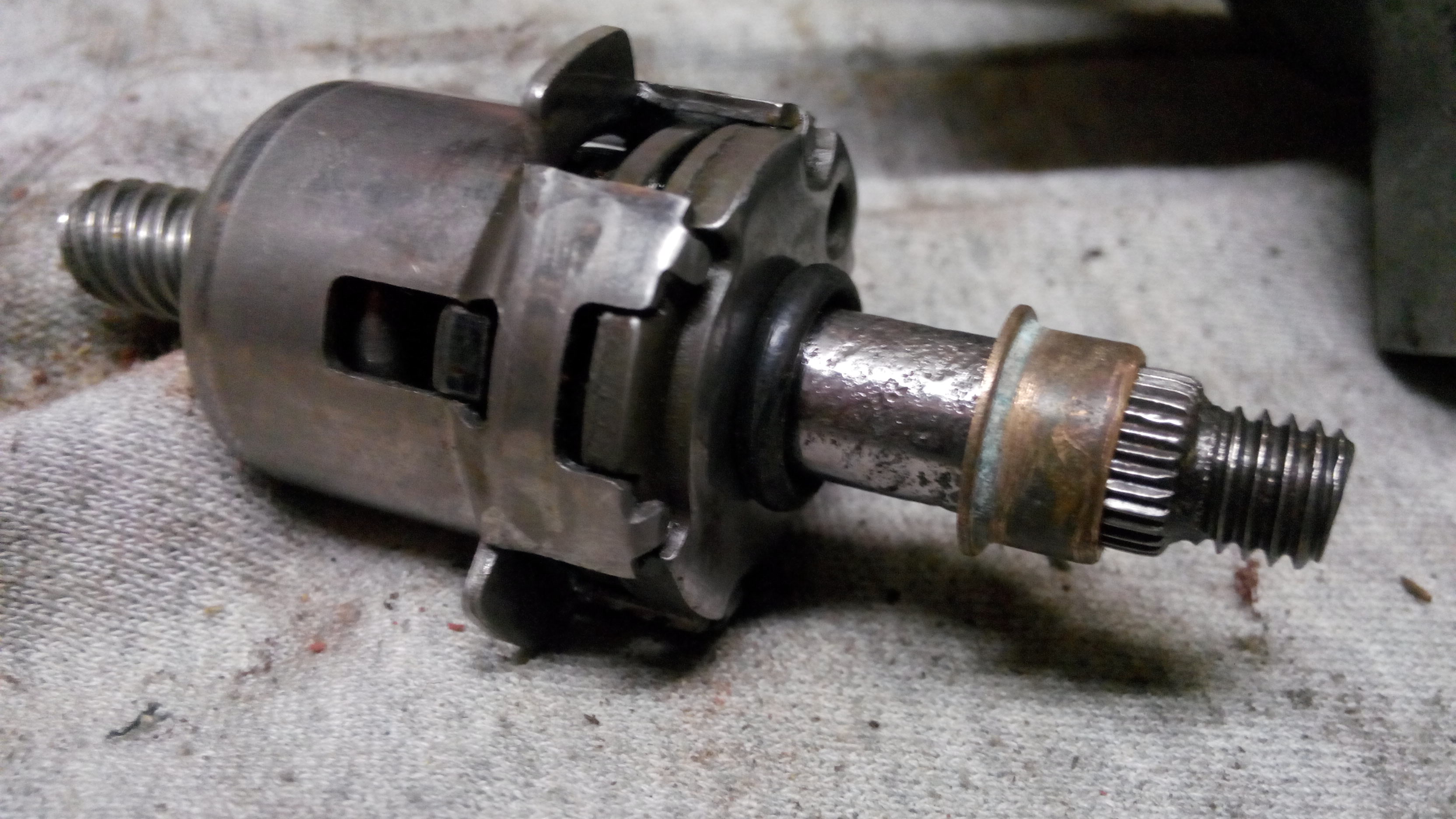

jest dużo porad jak to naprawić, podstawa to szczypce do pierscienia segera wewnątrz zacisku
tutaj widać oring przez który cieknie ci płyn i on jest do wymiany
pod oringiem nie moze byc żadnego wżera, musi być gładka powierzchnia jak lusterko ;)
na OLX znalazłem nowe trzpienie takze jak po rozebraniu korozja okaze sie za duża mozna dokupic
