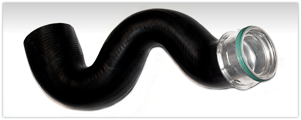

Witam .mam takie problem .. wąż który idzie z turba do intercoolera jest mokry od oleju uciekającego z turba . Wie ktoś jak to naprawić i czego jest tego przyczyna ?
Jedynie co możesz zrobić to wymienić ten zielony oring .
Sprawdź czy jest luz na osi turba i czy przypadkiem z odmy nie jest zaciągany do układu, bo innej możliwości nie ma.
