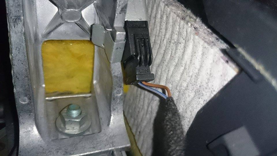

TOM3K Opublikowano 23 Września 2015 Opublikowano 23 Września 2015 może coś w kostce nie łączy . wyciągnij popielniczke z tyły i zobaczysz kostke sprawdz ją i czy wgl jest tam prąd
detector Opublikowano 23 Września 2015 Autor Opublikowano 23 Września 2015 Dioda od popielniczki świeci a kostki od podłokietnika nie widze, gdzie sie znajduje???
TOM3K Opublikowano 23 Września 2015 Opublikowano 23 Września 2015 (edytowane) jak będziesz patrzył z tylnego siedzenia to po prawej stronietaka kostka Edytowane 23 Września 2015 przez TOM3K
jacek70 Opublikowano 23 Września 2015 Opublikowano 23 Września 2015 Kostka diody jest przy łapie podłokietnika. Widoczna po wyjęciu popielniczki.
detector Opublikowano 24 Września 2015 Autor Opublikowano 24 Września 2015 Okazało się że nie mam wogóle kabla który powinien iśc do tej kostki, jak to połączyć żeby świeciło??
TOM3K Opublikowano 24 Września 2015 Opublikowano 24 Września 2015 pociagnij prad z zapalniczki np albo bliżej masz z popielniczki z tyłu skoro mówisz że masz podświetlaną
detector Opublikowano 24 Września 2015 Autor Opublikowano 24 Września 2015 (edytowane) jeśli bym kupił to: http://allegro.pl/893971632-wtyczka-kostka-zlacze-audi-vw-skoda-seat-i5194580509.html, to tylko poprostu rodzielić zasialnie z podświetlenia zapalniczki? Edytowane 24 Września 2015 przez detector
TOM3K Opublikowano 24 Września 2015 Opublikowano 24 Września 2015 nie wiem czy to ta kostka , sprawdze numer tej kostki u siebie i dam Ci znać to jest ta kostka
